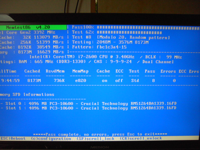

Mit den RAM-Riegeln raus und einzlen testen scheue ich als Noob den Aufwand. Ich werde heute Abend Mal beobachten, wie der PC reagiert und über Nacht Memtest laufen lassen. Das müsste mir ja dann morgen auch anzeigen, ob Arbeitsspeicher defekt ist.

So, ich denke, der Arbeitsspeicher ist o.k. (siehe Memtest) und es war ein Softwareproblem. Gestern hatte ich über mehrere Stunden kein Problem und alles lief wieder rund.
