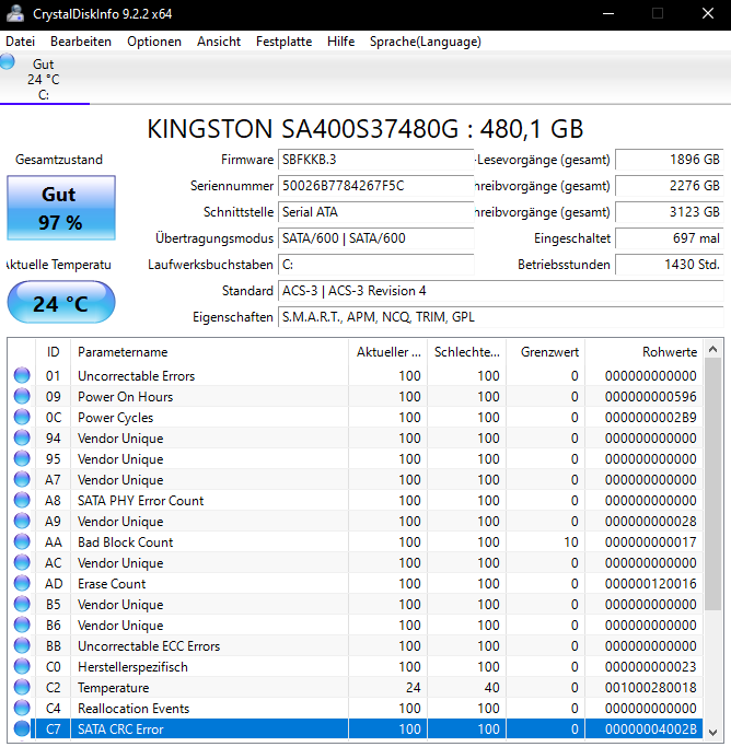

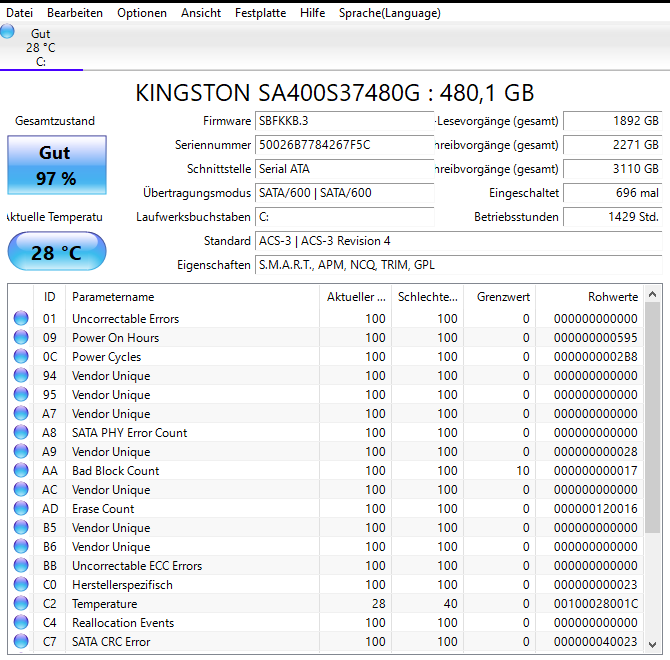

Knowsw schrieb:
Grad nochmal geschaut, ist bei 97% Gesamtzustand Gut. Temperatur passt auch.

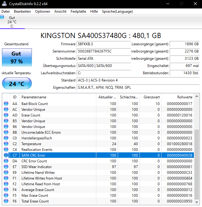

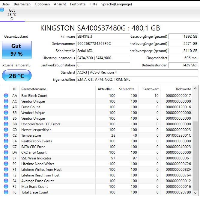

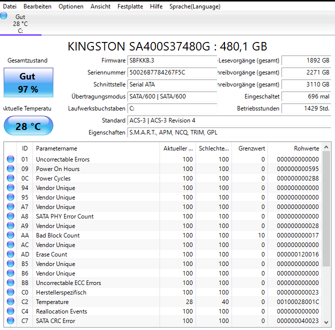

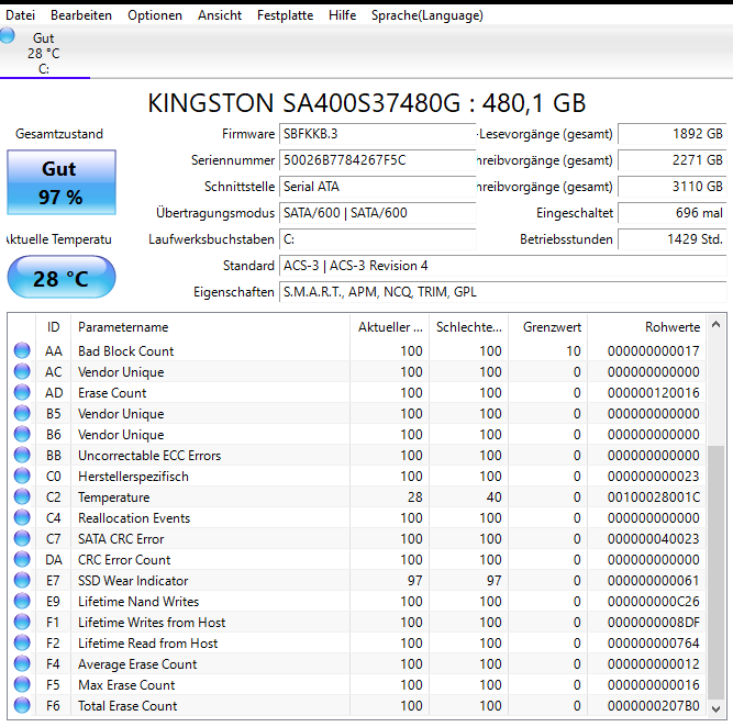

Bringt uns als Info null ... Ein Screenshot mehr denn da sehen wir Dinge die nicht in die Prozentrechnung einfließen...
CRC Fehler z.b.

SATA CRC Error sind zu viele... SATA Datenkabel wechseln..
P.S. wert aufschreiben... Der sollte im Normalfall dann gleich bleiben... Oder nur minimal mehr werden...
Reaktionen: fixedwater
Würde ich auch sagen, die SSD selbst dürfte ok sein, aber es kann am Kabel liegen. Muss auch irgendwas mit der Hardware sein, da Windows ja schon mehrfach neu installiert wurde. Softwareproblem ist damit eigentlich auch raus.
@xxMuahdibxx ich hab die ssd damals hinter dem pc verbaut gehabt, später dann diese geholt da sie mehr gb hatte und vorne im gehäuse installiert. wenn ich sie jetzt mal nach hinten einbaue (da das kabel da eventueller innordnung ist) müsste ich dann nur im bios das startup ändern oder? Weil ich wüsste jetzt nicht wie ich das sata kabel tauschen könnte. wenns aber unbedingt nötig wäre, würde ich mir natürlich mal anschauen..
@fixedwater @xxMuahdibxx macht es sinn dann mal den steckplatz zu tauschen und die werte erneut auszulesen und mich später zu melden? oder sind das eher langzeitwerte?

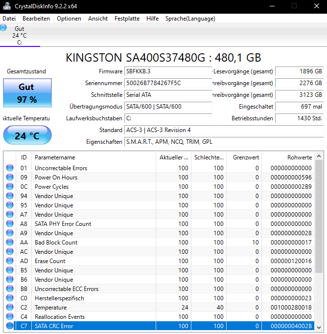

Wie du das hinbekommst ist egal... Wichtig ist zu checken das der Wert sich nicht verändert..
Als Bootoption wählt man ja eh nicht die Festplatte sondern den Windows bootloader
Der Error Count setzt sich nicht zurück der zählt immer weiter.

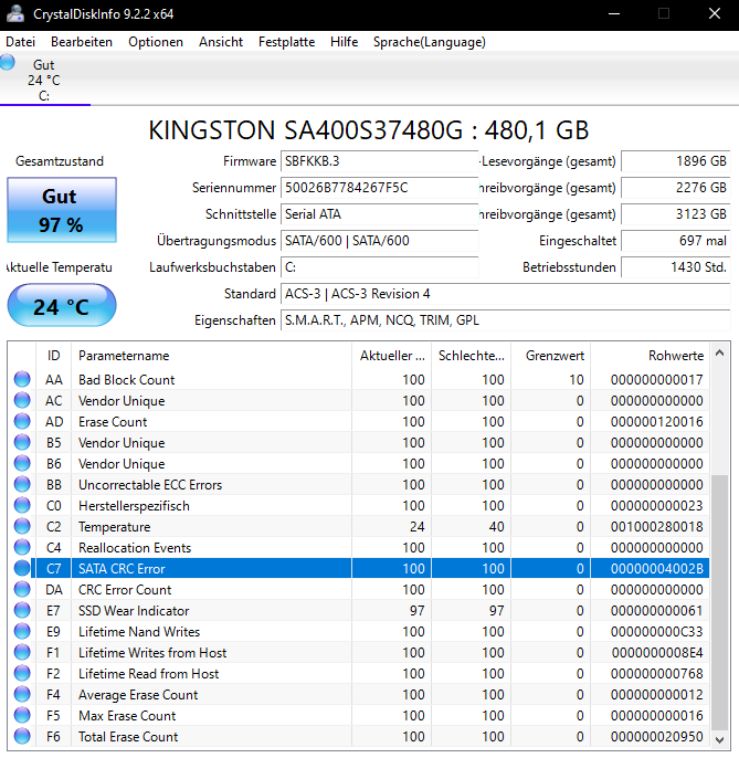

@Denniss @xxMuahdibxx also sata kabel getauscht und der wert ist jetzt folgender bei C7 Sata CRC Error: 4002B. Ansonsten die ganze liste im anhang. Was wieder auffiel: beim starten des windows login kamen wieder diese verpixelungen in verschiedenen farben im horizontal bereich
