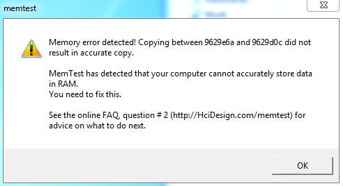

ist das normal das wenn ich den memtest unter windows laufen lasse das dann meine beschriebenen probleme mehr werden ? und der ton ist auch am knistern :/
hab das programm 3 mal auf und jeweils 2 gb zum testen eingegeben und hab immer noch 4 gb frei also müsste das doch alles flüssig laufen oder ? vielleicht ist das ja ein anzeichen dafür das der ram doch hinüber ist ?
oh nein 1 fehler : (
Eigentlich ist es nur ein Anzeichen, dass du nicht verstanden hast, dass man unter Windows aus mehreren Gründen nicht testen sollte.
