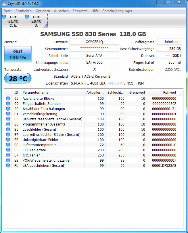

Alle Treiber auf den neusten Stand gebracht, mir das Ereignisprotokoll angeschaut ob irgendwelche Fehler vorliegen aber meines erachtens nach ist da nichts auffälliges ^^, habe diesen MemTest eine Zeit lang mitlaufen lassen aber das war auch ohne Ergebnis, diese SMART Funktion von den SSDs haben auch keinen Fehler angezeigt.

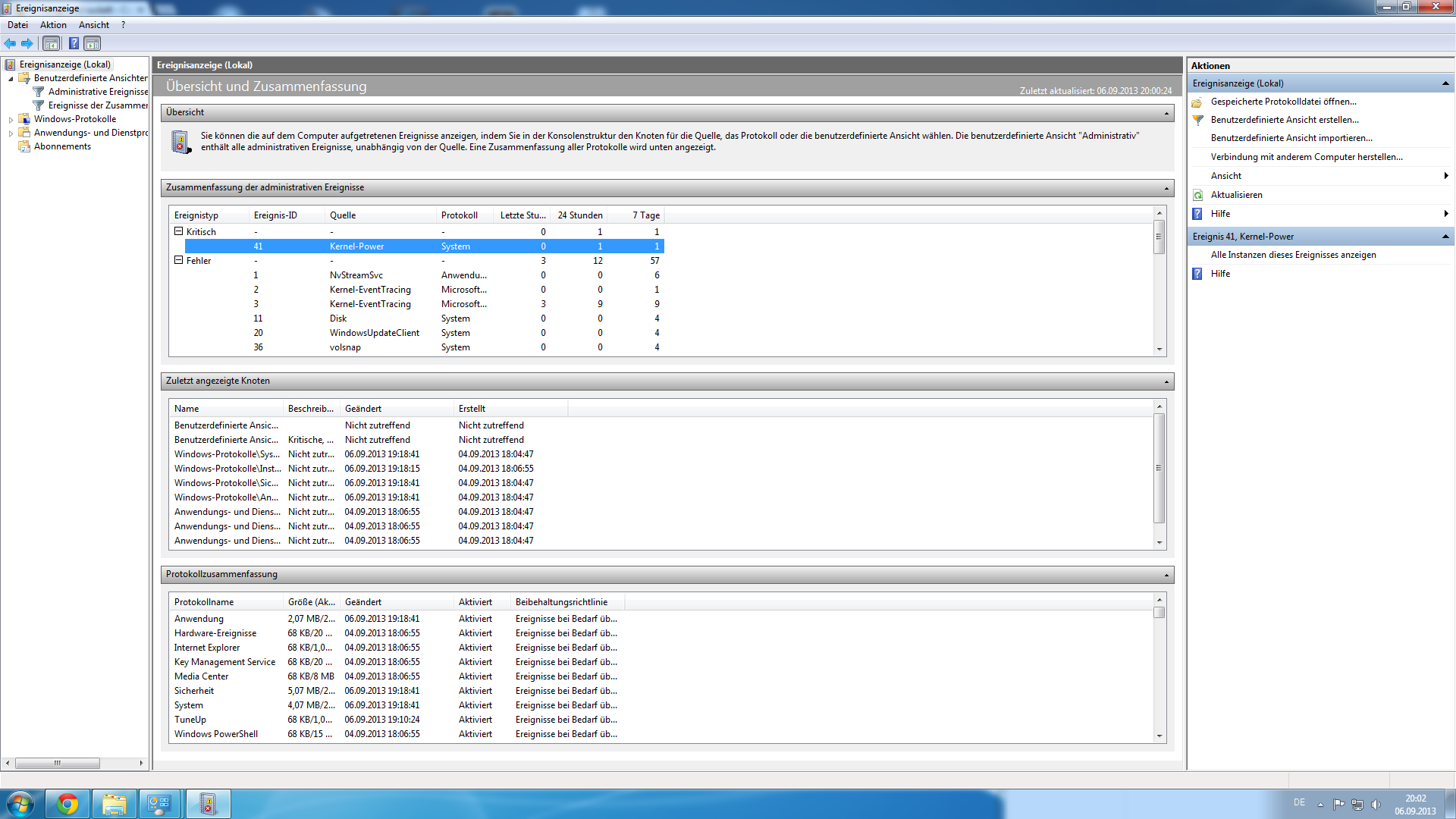

Hier mal ein kleiner Ausschnitt aus dem Ereignisprotokoll:

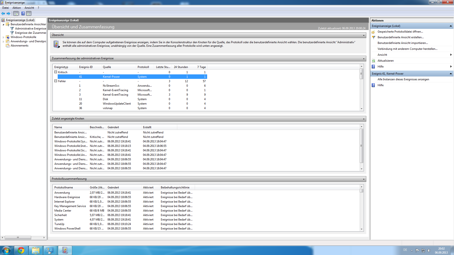

Jetzt schreibt das Ereignisprotokoll: Der Treiber hat einen Controllerfehler auf \Device\Harddisk2\DR2 gefunden. Ereignis ID 11
wv hdd's hast du drin
wen du zb ein broser öffnest kann es sein das eine hdd im Ruhezustand ist und diese erst noch gestartet werden muss ODER ein fehler hat
In fast allen Fällen werden diese Meldungen aufgrund von Hardwareproblemen mit dem Controller oder, was noch wahrscheinlicher ist, mit einem Gerät ausgegeben, das an den fraglichen Controller angeschlossen ist. Die Hardwareprobleme können auf fehlerhafte Kabelverbindungen, falsche Terminator- oder Übertragungsrateneinstellungen, verzögerte oder langsame Gerätereaktionen zur Freigabe des SCSI-Bus, ein fehlerhaftes Gerät oder, in seltenen Fällen, einen schlecht programmierten Gerätetreiber zurückgeführt werden.

"Der Treiber hat einen Controllerfehler auf \Device\Harddisk2\DR2"
sollte bzw. könnte doch wirklich der controller der SSD sein.
ich meine das tool würde keinen controller fehler oder defekt anzeigen.
bitte korrigieren falls ich falsch liege.
