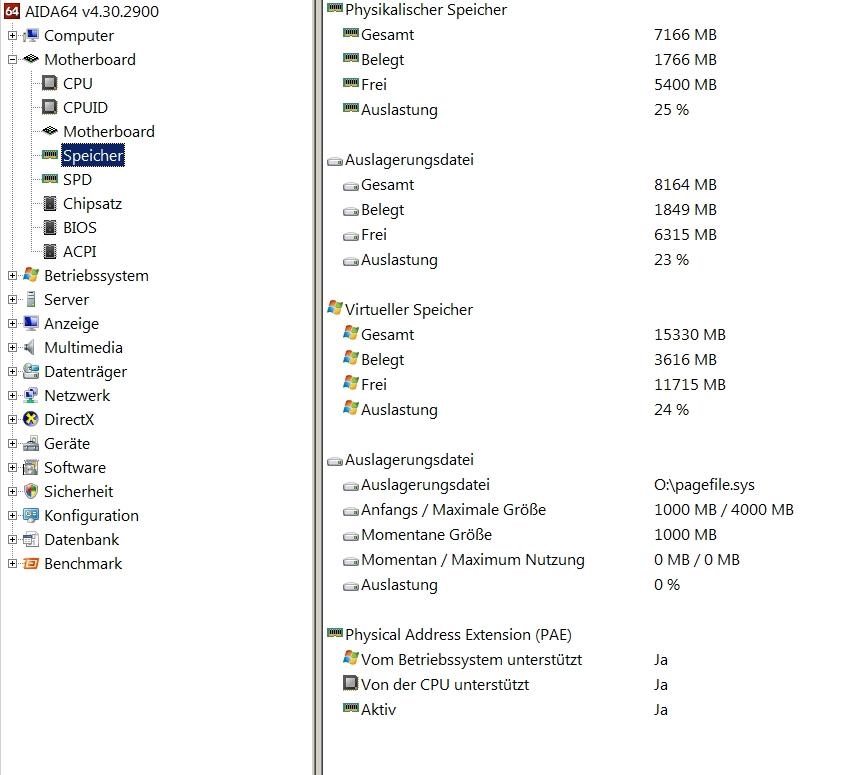

Mit der pagefile.sys habe ich alles mögliche ausprobiert, mit 4 GB, mit 8 GB, mit Selbstverwaltung etc., kann aber keine Veränderung oder Besserung feststellen. Konnte aber beobachten, dass die pagefile eigentlich gar nicht genutzt bzw. gebraucht wird.

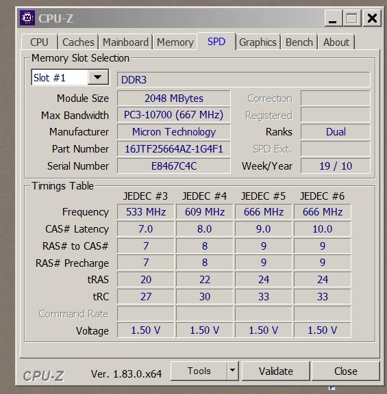

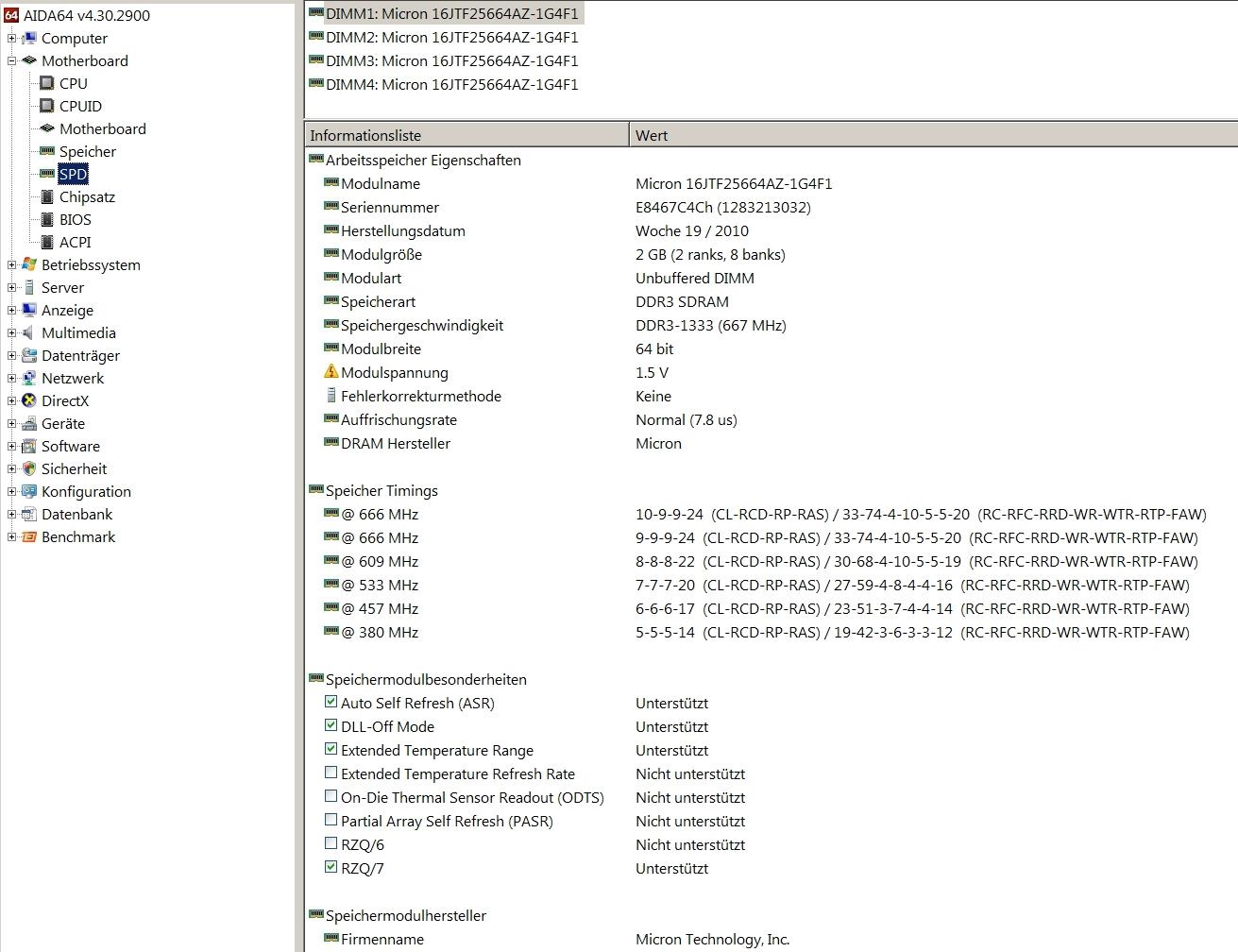

Hier füge ich mal ein paar Auswertungen bei. Vielleicht kann jemand eine Einstellung entdecken, welche anders konfiguriert werden muß. Ich freue mich auf Ratschläge. Danke.

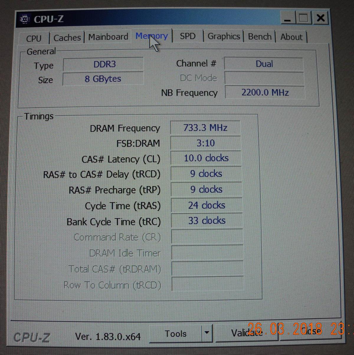

Warum läuft der 667er Speichr mit 733, also über Spezifikation ?
Bitte mal zurückstellen und erneut prüfen

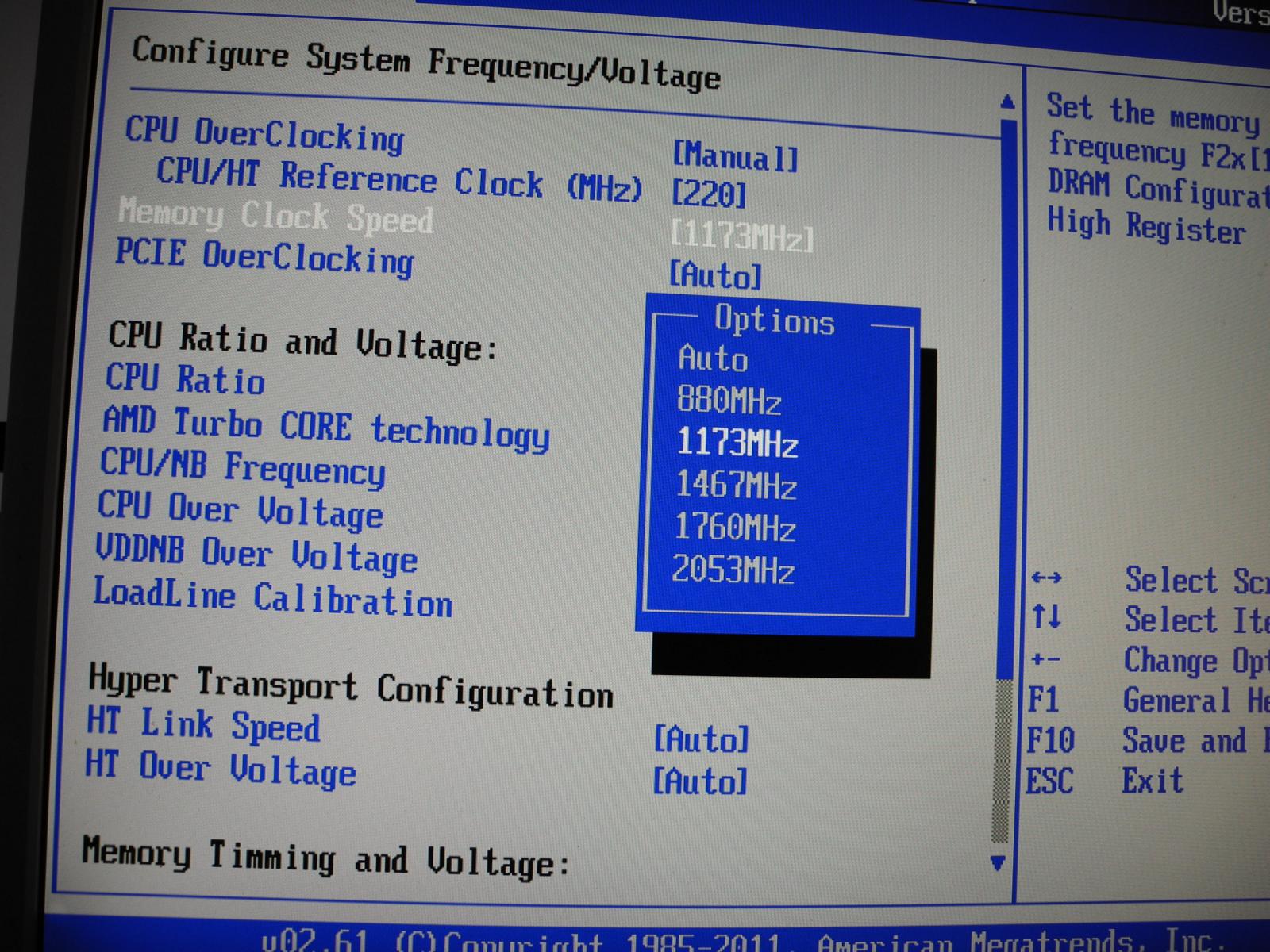

Danke, dass du das auch festgestellt hast. Ich habe das lange untersucht und habe nur eine Erklärung dafür gefunden:
Die CPU ist mit 10% overclocked. Das wird mir im Bios angeboten. Ram steht auf Auto. Irgendwie überträgt das Bios diese 10% Erhöhung auch auf den Speicher 667x110%= 733; wenn ich das Auto bei Ram rausnehmen will wird mir als Alternative nur 800 und mehr angeboten aber nicht 667. Manuelle Eingabe gibt es nicht. Hat mir schon einige Grübelstunden beschert.
Die einzige Möglichkeit auf 667 zurück zu kommen wäre auf die 10% CPU-Overclock zu verzichten. Aber dann wird der PC aber auch wieder 10% langsamer.
Übertaktung rausnehmen und dann nochmals testen - sind die Hänger weg dann wars die Übertaktung der CPU oder des Speichers.

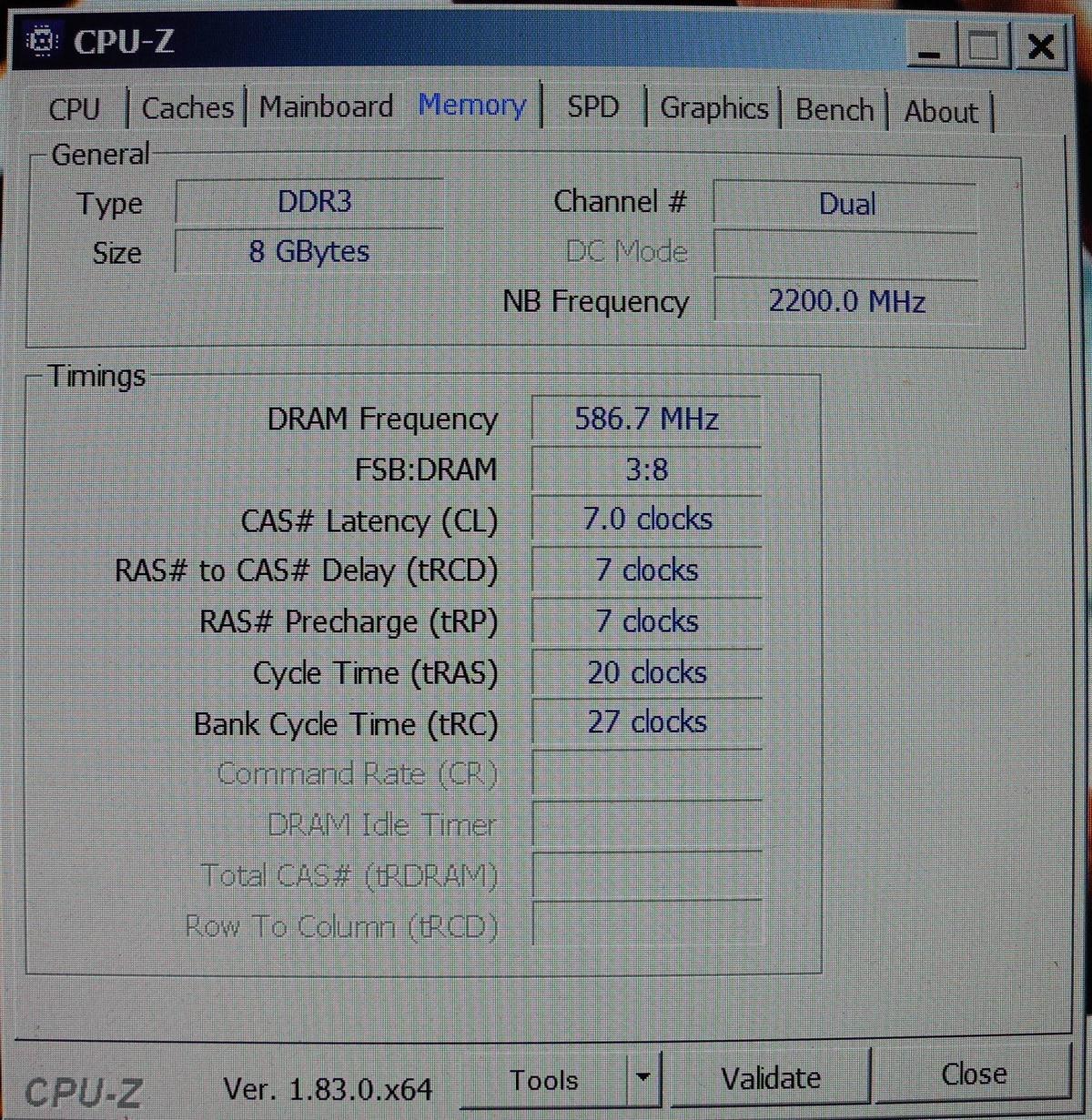

Ich habe jetzt im Bios eine Möglichkeit gefunden den Takt vom Ram manuell einzugeben. Allerdings nur vorbestimmte Werte.
Untertaktung 1173 MHz oder Übertaktung 1467 MHz
Zurzeit läuft der Ram untertaktet auf 1173, siehe Bilder.
Inwieweit das jetzt besser ist kann ich nicht beurteilen. PC läuft wie immer. Ab und zu kleine Hänger.
Die 10% Übertaktung der CPU hatte ich auch schon mal rausgenommen. Dadurch hat sich auch nichts geändert.
CPU/HT Reference Clock ist doch auf 220Mhz, der sollte nur 200 Mhz haben sollen, wenn man jetzt alles mal auf Stock laufen lassen wollte.
Beim Neustart vom BIOS kannst dann auch sicher die richtigen RAM Taktungen einstellen !?
