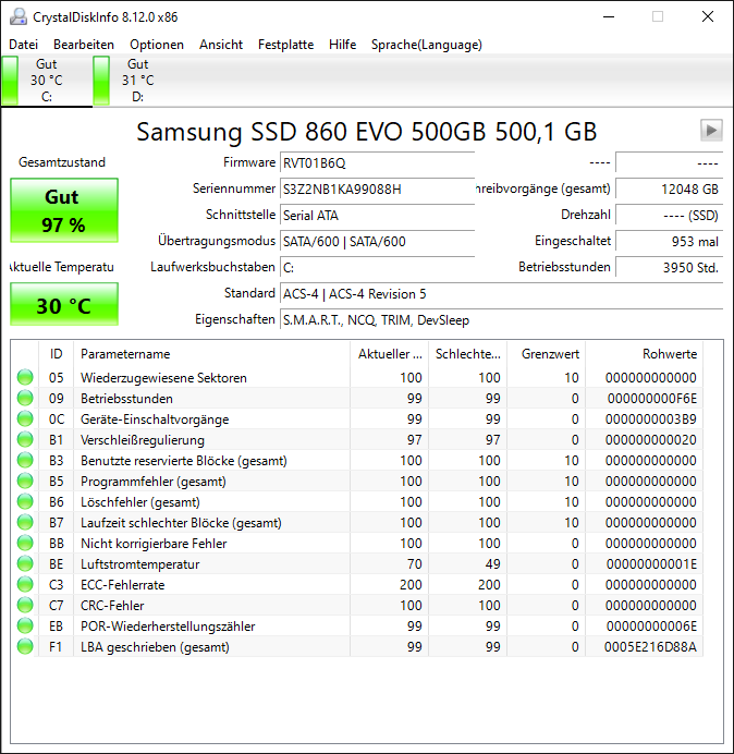

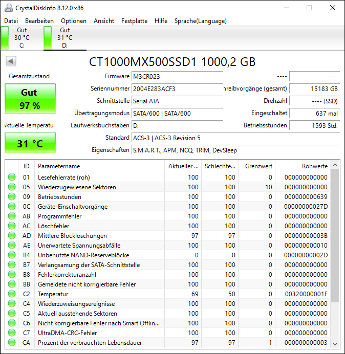

Weil du das Kabel ansprichst, lad dir CrystalDiskInfo aus meiner Signatur.
Und lad nen Screenshot davon hoch, vollständig, von allen Platten und allen Werten ohne Scrollbalken. Sollte es Übertragungsfehler geben, wird man sie da sehen.

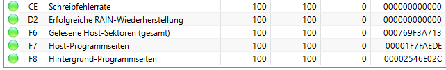

Nö, Null CRC Fehler, das Kabel ist es nicht.

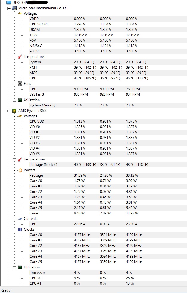

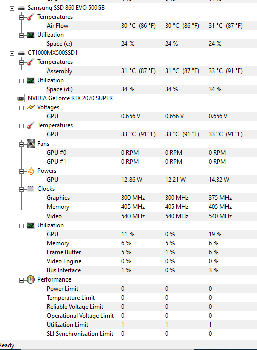

Wie sehen denn die Temperaturen unter Last bei CPU und GPU aus? Halten die ihren Takt?
Ja Temperaturen ohne Last 30 - 40 grad max und unter last max 63 gard
Keine Last anliegen. Da nur Spotify offen und google chrome
