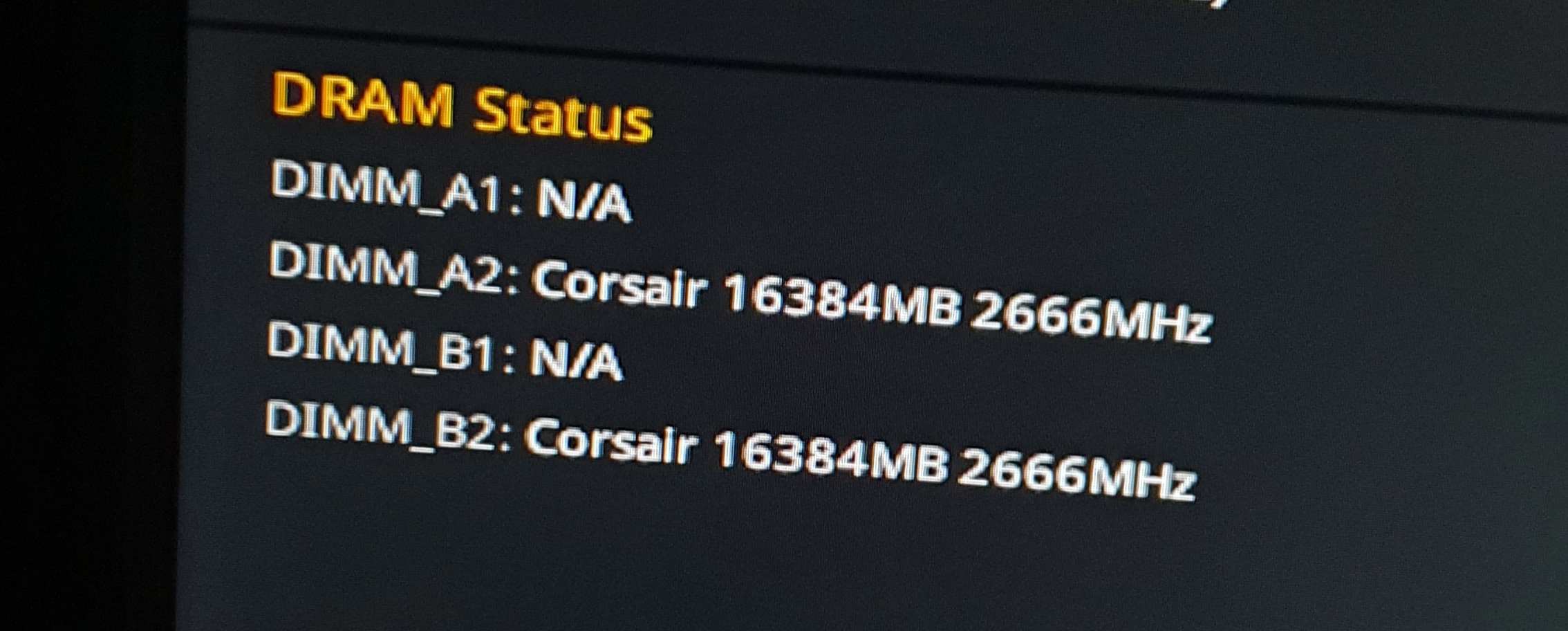

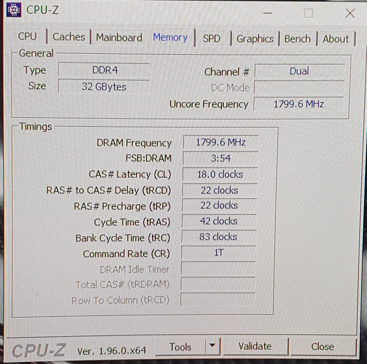

Warum steht bei DRAM Status 2666mhz obwohl ich 3600mhz eingestellt habe? Im Task Manager steht auch 3600mhz

Weil er mit den 3600 nicht starten kann und dann versucht er etwas brauchbares zu finden...
Bei einem Neustart behält das Board die letzte Einstellung, beim Kaltstart geht das Spiel von Vorne los.
Warum kann er nicht? Wie kann ich das fixen?
Aber müsste dann auch nicht im Task manager 2666 stehen?

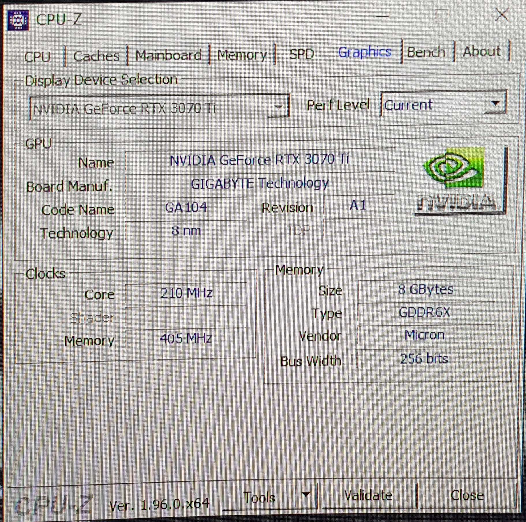

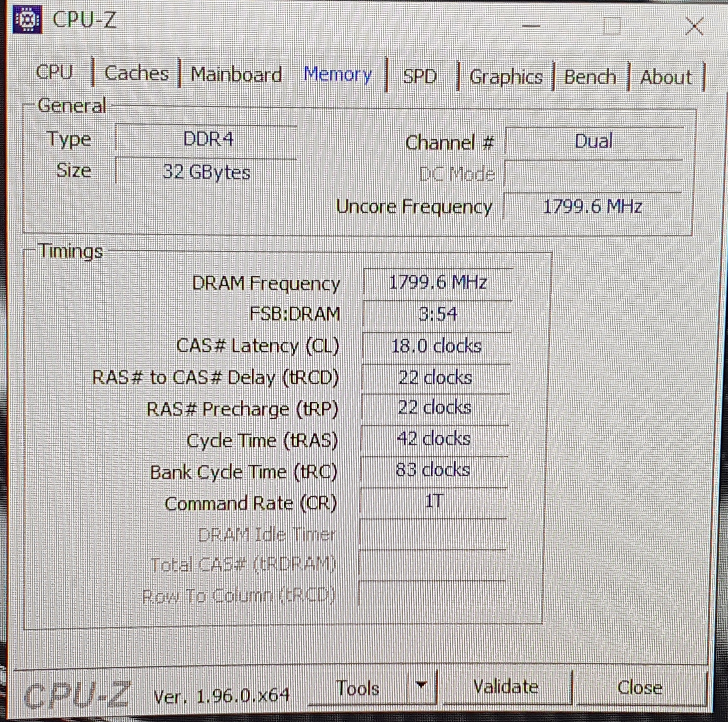

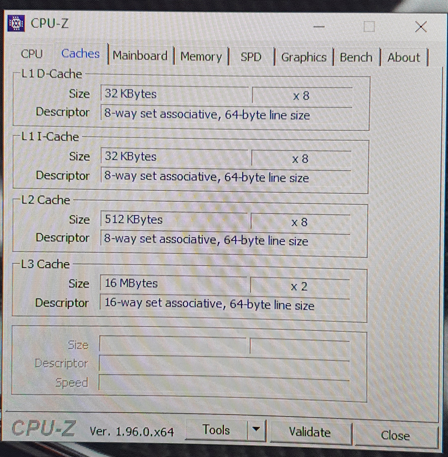

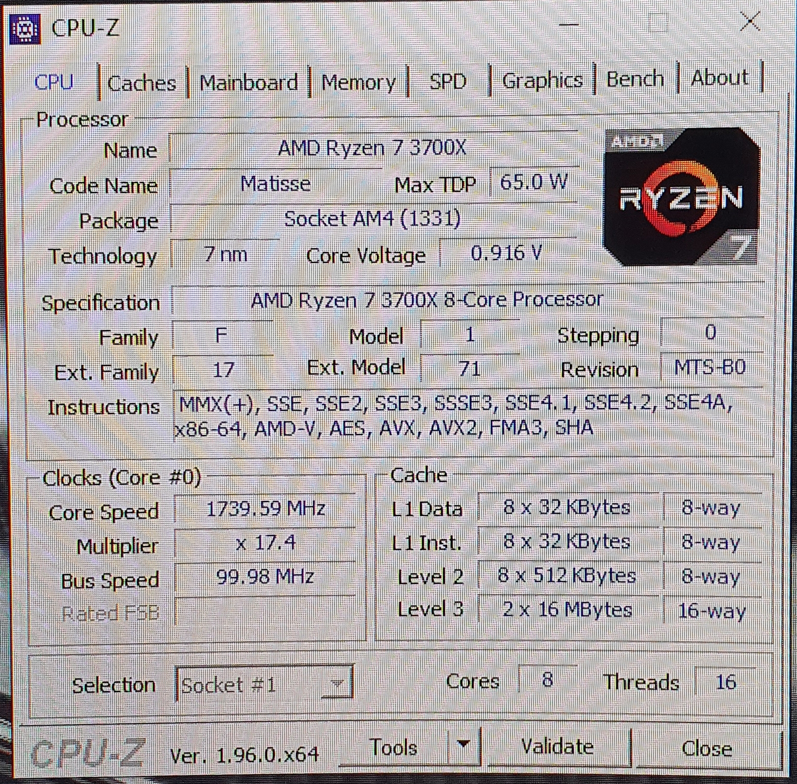

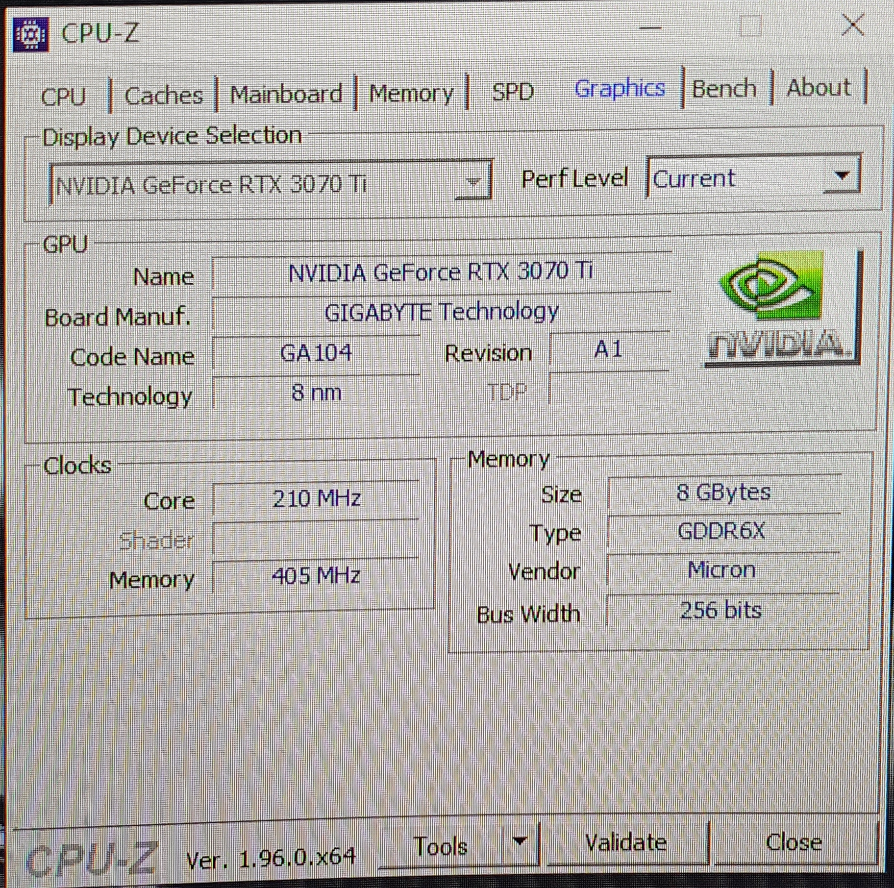

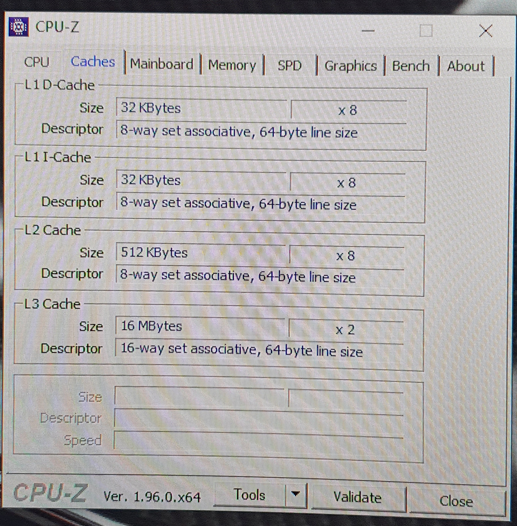

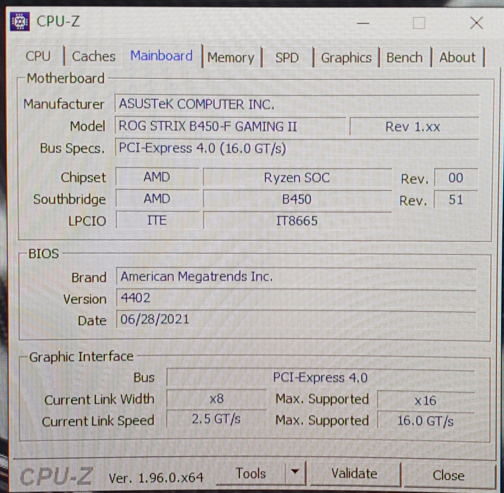

Mach mal Bilder von jedem Reiter aus CPUz.
Kann dir aber jetzt schon sagen, dass das ein ASUS Ding bei RAM OC ist und dass du wahrscheinlich nur mit manueller Konfiguration daran vorbei kommst.
CPUz
