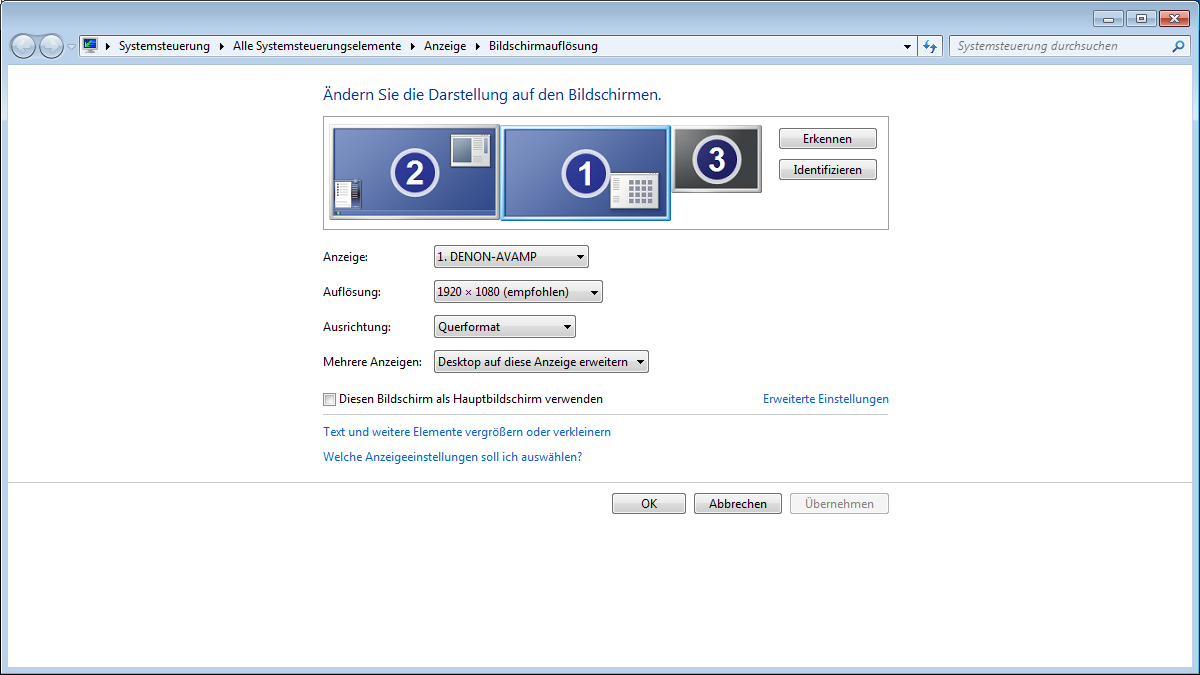

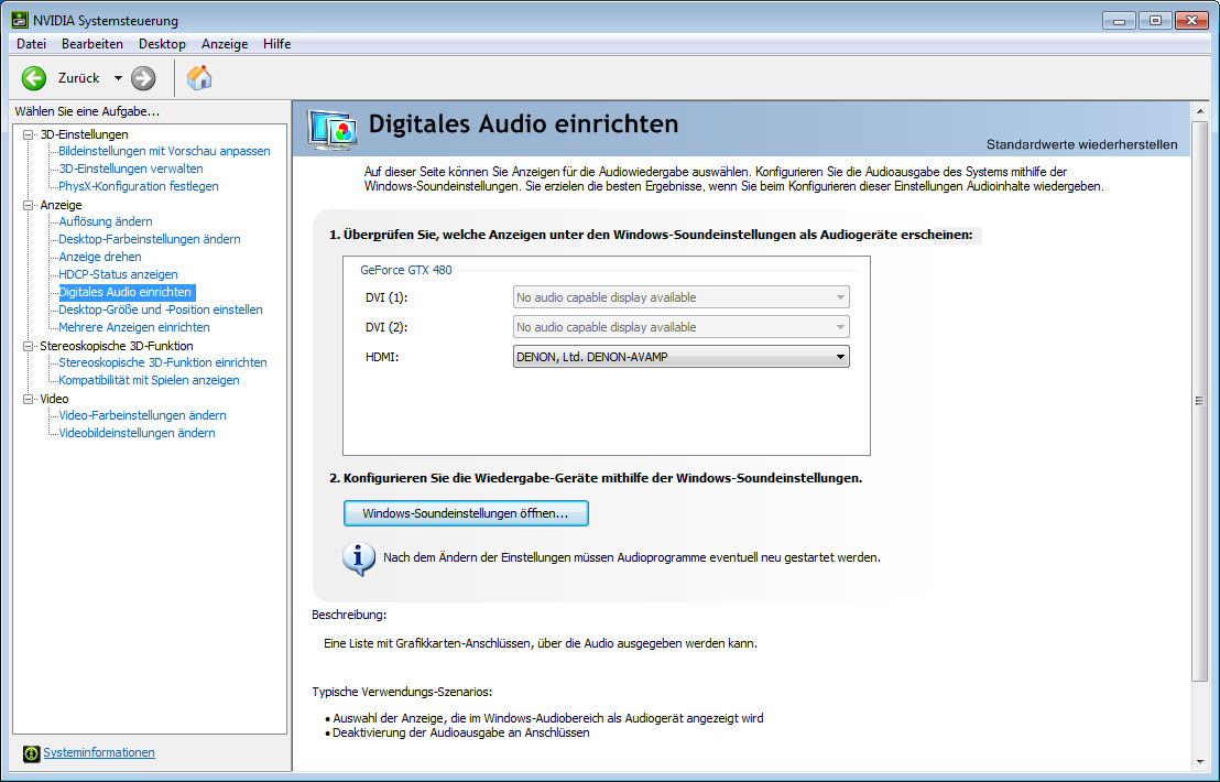

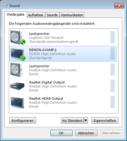

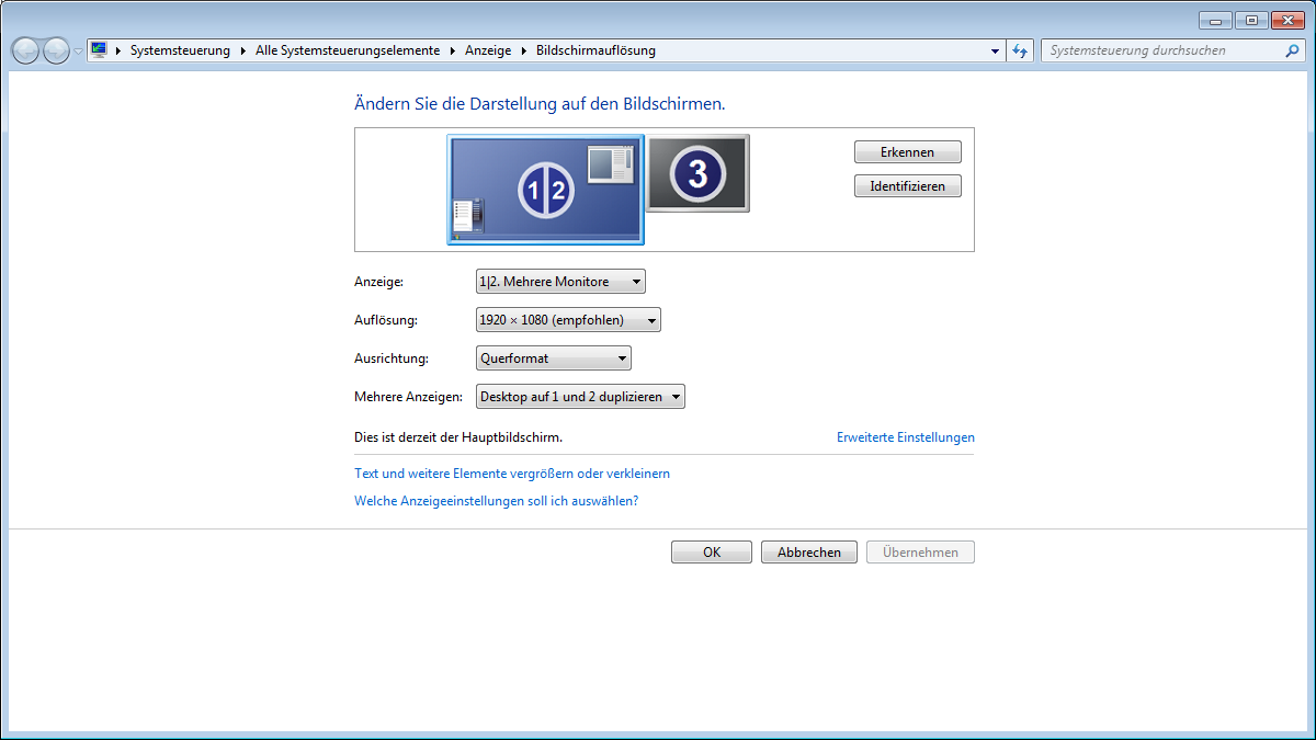

Habe mir neulich ein AV-Receiver und ein 5.1 Surround-Sound System von Kef zugelegt, um darüber vom PC aus Filme zu schauen und Musik zu hören. Als Bildausgabegerät dient ein Beamer und der Ton soll über das 5.1 System ausgegeben werden. Jetzt ist es aber so, dass weder das Bild von meinem PC auf dem Beamer ausgegeben wird, noch Ton auf dem Soundsystem. Bei meiner PS3, die ich auch angeschlossen habe, funktioniert alles einwandfrei.
Angaben zu meinem System:
- PC: Grafikkarte GTX480 mit 2x DVI Ausgängen und 1x Mini-HDMI an einem DVI Ausgang hängt mein Monitor und am Mini-HDMI Ausgang habe ich mittels Mini-HDMI-HDMI Adapter am DVD In HDMI eingang meines AV-Receivers angeschlossen.
- AV-Receiver: Denon AVR-1312 am HDMI-Out ist der Beamer angeschlossen. Über DVD HDMI-In ist der PC und über GAME HDMI-In ist die PS3 angeschlossen
- Beamer: BenQ W1060
- 5.1 Soundsystem: KEF KHT2005.3
Habe jede für mich erdenkliche Einstellung auf dem PC ausprobiert. Habe die HDMI Eingänge getauscht. Die Ausgabe auf einem Monitor funktioniert auch nicht, habe ich auch getestet. Über AUX kriege ich zwar Ton aber nur über die beiden Frontlautsprecher und als 5.1 kann ich auch nicht konfigurieren.
Habe auch diverse Forenbeiträge mit dem selben Problem durchstöbert, jedoch brachte keiner die Lösung für mich. Hoffe nun, dass ihr mir weiter helfen könnt.
Danke schonmal für euere Antworten.
