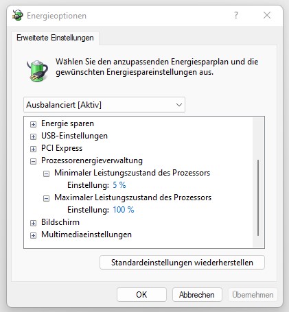

Also bei mir ist minimal 5% und maximal 100% und damit funktioniert das so wie es soll. Bei meinem 8700k war ich wie gesagt mal auf "Höchstleistung" und da hatte ich das Bild wie bei dir. Alle Kerne immer auf Vollgas, Wärme aus dem PC und um die 50W Verbrauch.
Ich würde minimal auf 5% und maximal auf 100% setzen und beobachten ob es auch so geht. Ansonsten ruft doch irgendwas im Hintergrund die Leistung ab.
