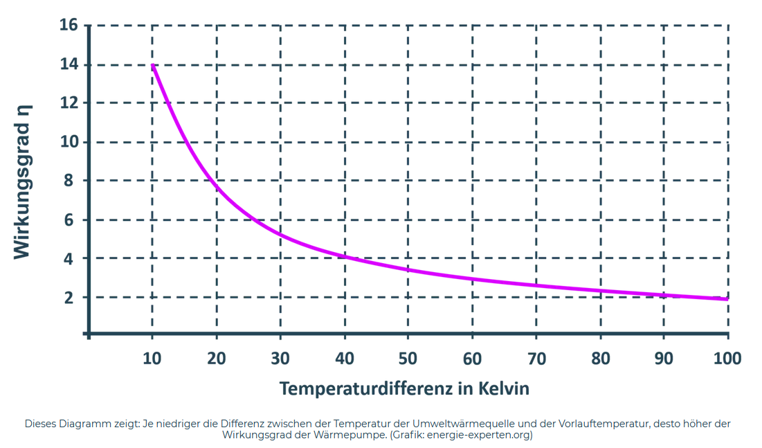

Zum Thema Einfluss von Außentemperatur und Wirkungsgrad:
2022-11-19 21_50_28-Wärmepumpe_ Wirkungsgrad & Effizienz im Vergleich – Mozilla Firefox.png
(Quelle der Grafiken)
Wie man sehen kann - je geringer die Temperaturdifferenz, desto effizienter die Wärmepumpe. Wer in einer Region lebt, in der es häufig was kälter wird, sollte die Mehrinvestition in eine Erdsonder machen - das spart nicht nur auf lange Sicht Geld, man hat auch keinen lärmenden Lüfter im Garten stehen.
