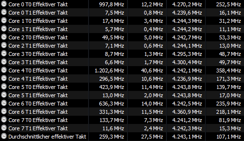

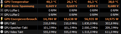

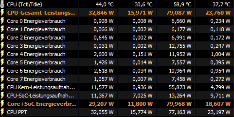

Hier mal bspw. die Werte meines Rechners nach knapp 3 Stunden Office (Mail, Excel, PDF, Browser). Raumtemperatur aktuell 24 Grad, steigt heute wahrscheinlich bis auf 27 Grad:
CPU-Taktung (aktuell, min, max, Durchschnitt):
GPU:

Was mich wundert ist, dass die Clocks immer auf 4.6Ghz laufen als Min und Max 4.9Ghz - ist das normal?
Wahrscheinlich Anzeigefehler oder nicht die effektiven Takte. Schau mal mit HWiNFO64 wie in meinem Posting weiter oben dargestellt nach.
Die genannte Package Power scheint mir doch recht hoch und lässt darauf schließen, dass die CPU evtl. nicht in die Stromsparmodi fällt. Ich schätze mal dass die CPU sich im Office Betrieb so ca. 10-20W gönnen sollte.
