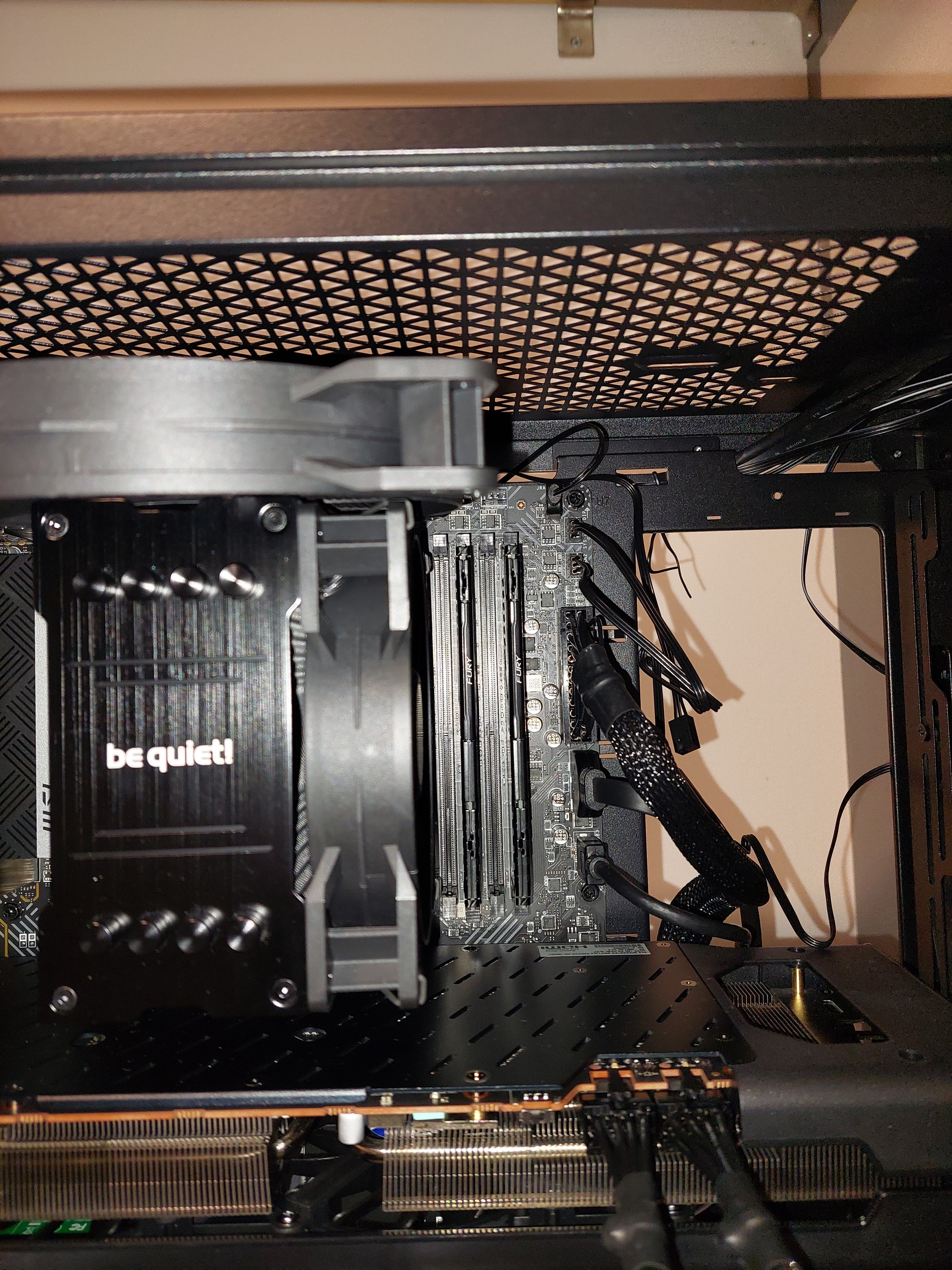

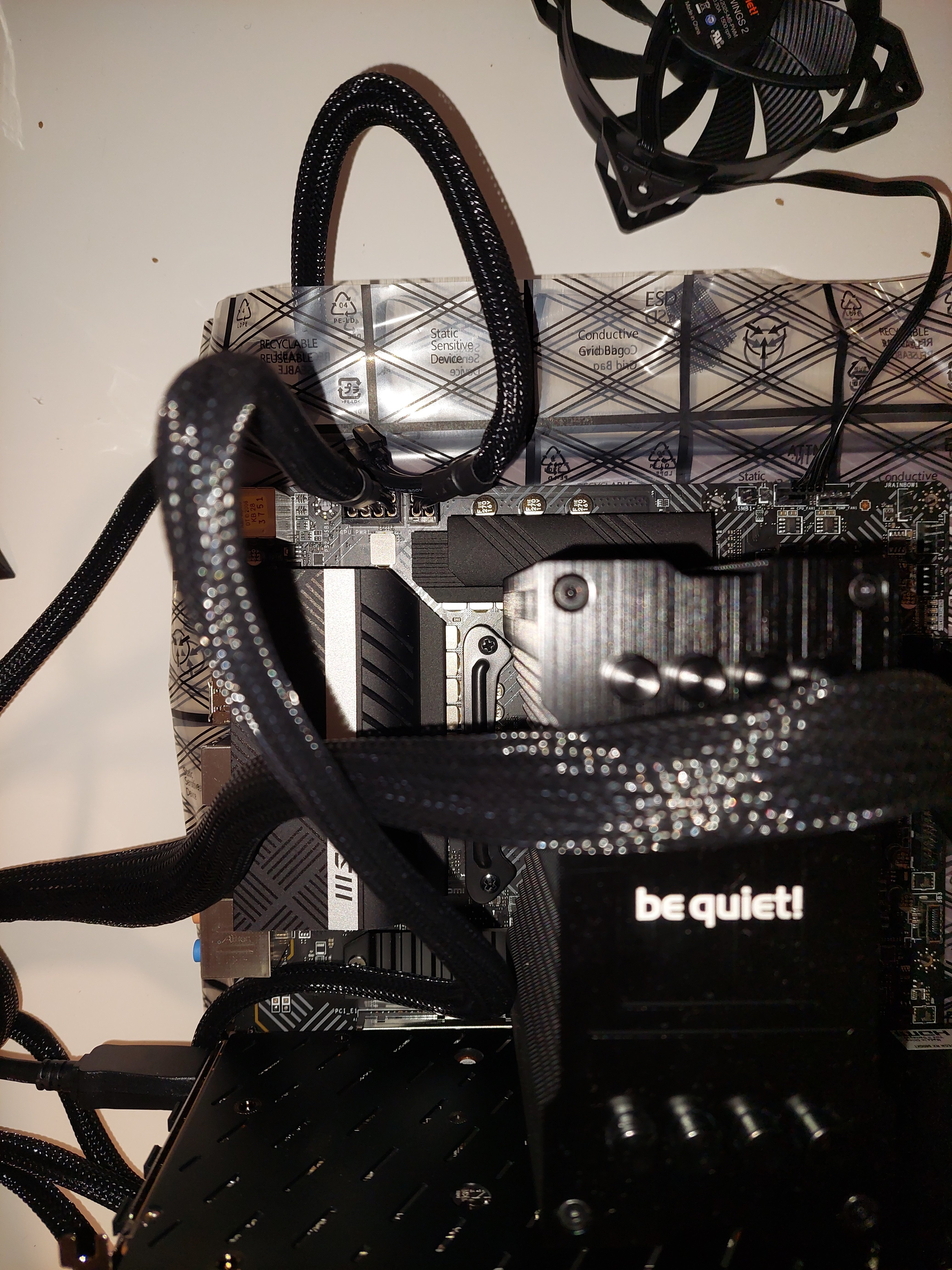

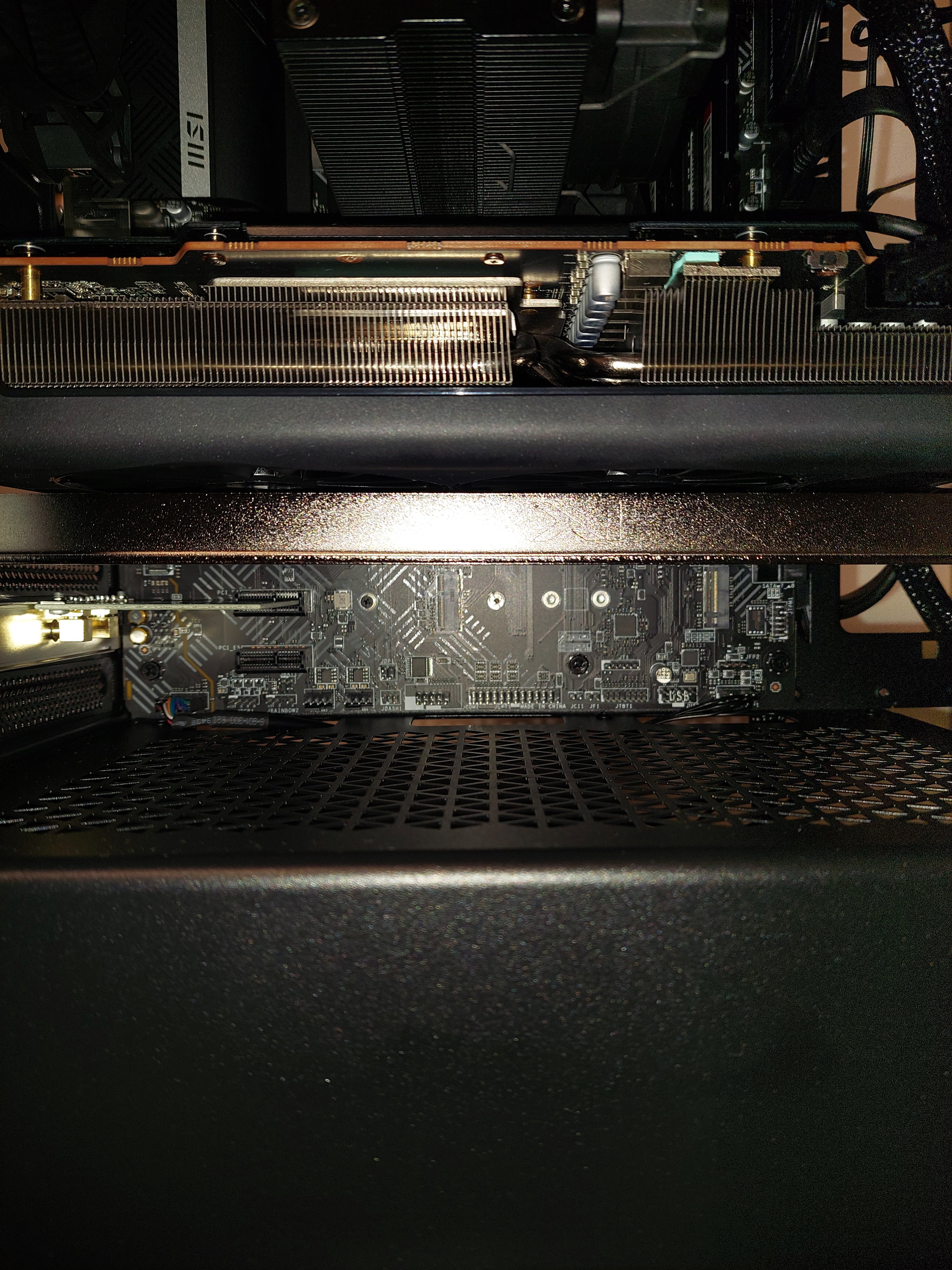

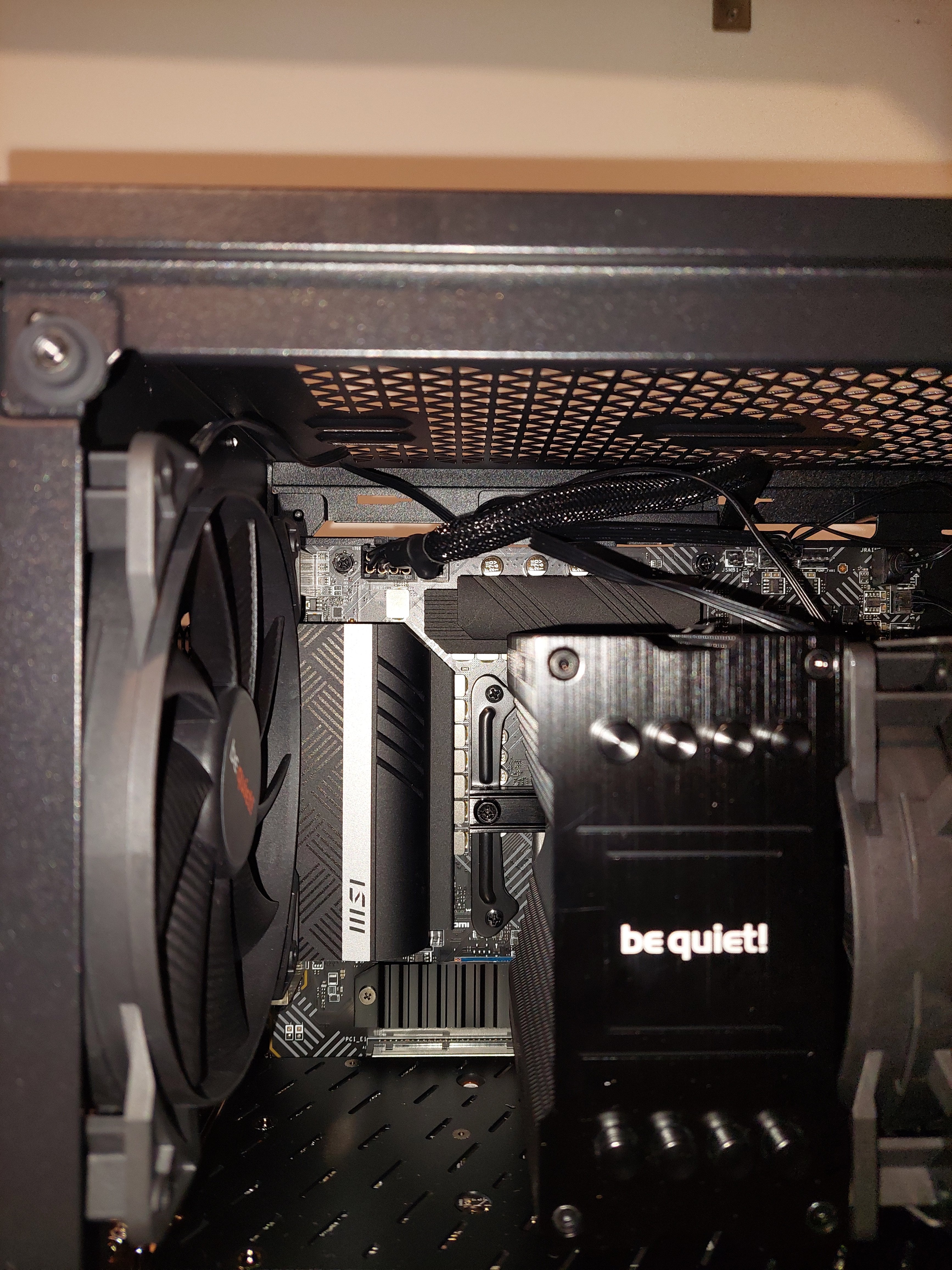

Habe heute meinen ersten PC zusammengebaut. Als ich probieren wollte ob er angeht, passiert folgendes;
  • Lüfter, RGB gehen an
  • Kein Bild
  • EZ Debug LED zeigt: Rot, Gelb, Rot, Weiß und anschließend switcht es noch zu rot aber danach geht der PC wieder aus
Das ganze im Loop.
Kann es an der Verkabelung liegen? (Siehe Bilder(

Wofür steht denn die rote LED ? Steht im Handbuch bzw auf dem Mainboard neben der LED.
Sicher das der Ram richtig drin ist?
Der auf A2 ist garnicht verriegelt.

Motorrad schrieb:
Hast du dort beide Teile des Mainboard Haupt- ATX Steckers eingesteckt?
Jap, beide stecken im Netzteil

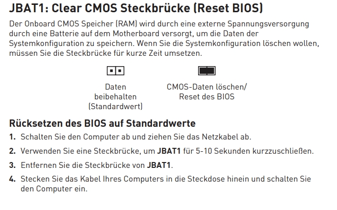

Cmos-Reset versuchen!
Edit: das rechte RAM-Modul erstmal entfernen, nur das Modul im 2.Slot von links drin lassen.
CPU LED heißt
Fehler am Mainboard
Sockel verhunzt, kein Strom (8/24 Pin fehlen sind nicht korrekt angeschlossen), kein passendes BIOS, Board defekt, Sockel dreckig...
Fehler an der CPU also CPU defekt, liegt nicht gut im Sockel (was unwahrscheinlich ist)...
So mal ein paar Ideen

wie hast du Cmos-Reset gemacht? Nach Handbuch?
die Abstandhalter zwischen Gehäuse und Mainboard hast du hoffentlich drin gelassen, damit das Mainboard
nicht das Gehäuse berührt? die sind beim 500DX normal schon vormontiert.
Cmos Reset nach Handbuch gemacht. Hat auch nichts gebracht.
Sound-Fuzzy schrieb:
Die Perspektive kann täuschen, aber ist es möglich, dass da Abstandshalter unter dem Board fehlen?
Jap hab die Abstandshalter drin gelassen.

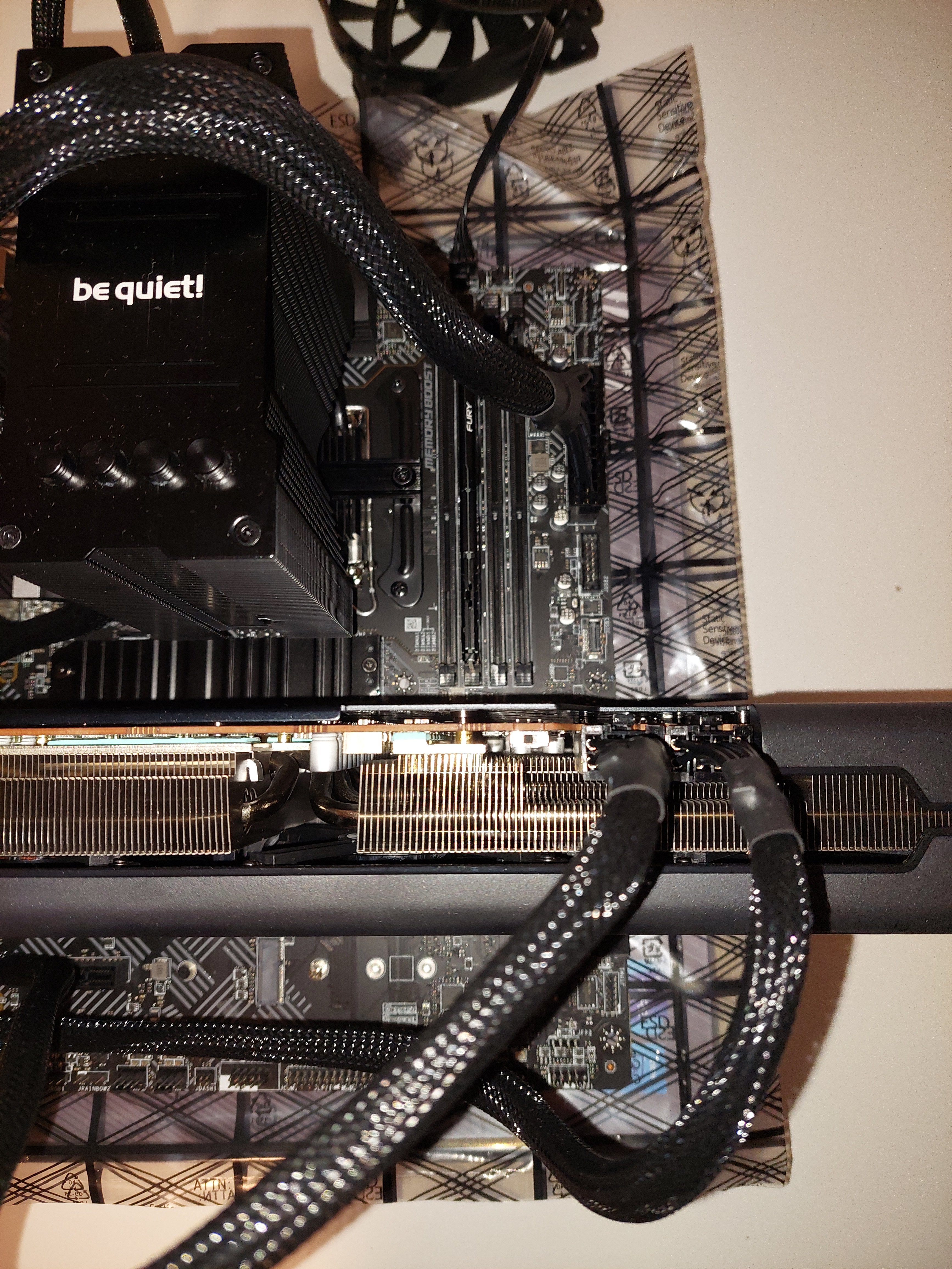

Habe heute alle Teile ausgebaut und auf offensichtliche Defekte geprüft. Cpu pins sind nicht kaputt, Mainboard schaut i.O. aus.
Jetzt wo alles draussen ist hab ich erstmal nur CPU+Lüfter, 1 Ram und die Graka angeschlossen und mittels Schraubendreher und JFP1 Power überbrücken angeschalten. Hat leider auch nichts gebracht.
Langsam bin ich echt ratlos, denke muss irgendwas defekt sein.
sind am Mainboard beide Stecker für CPU angeschlossen, 1x 8pin in einem Stecker und 1x 4pin ?
mit dem anderen RAM-Modul auch mal versucht (einzeln) ?
Für den CPU habe ich nur ein 2x 4 pin Kabel, kann dementsprechend nur den 8 pin anschluss besetzen. Der 4pin CPU power 2 bleibt also frei
Habe beide ram sticks versucht, beide natürlich einzeln.
Okay habe nochmal die Kabel angeschaut, hätte ein P8 und 1 2x P4 stecker. Kann ich den zweiten 4 Pin einfach lose rumhängen lassen?
laut Handbuch müssen alle Anschlüsse mit dem Netzteil verbunden werden!
Bei dem Netzteil ist kein Kabel mit 8pin Stecker dabei? Nur die 2x 4pin?
Oder 3x 4pin würde auch reichen.
Edit: Genau, der 2. 4pin hängt lose dann-)

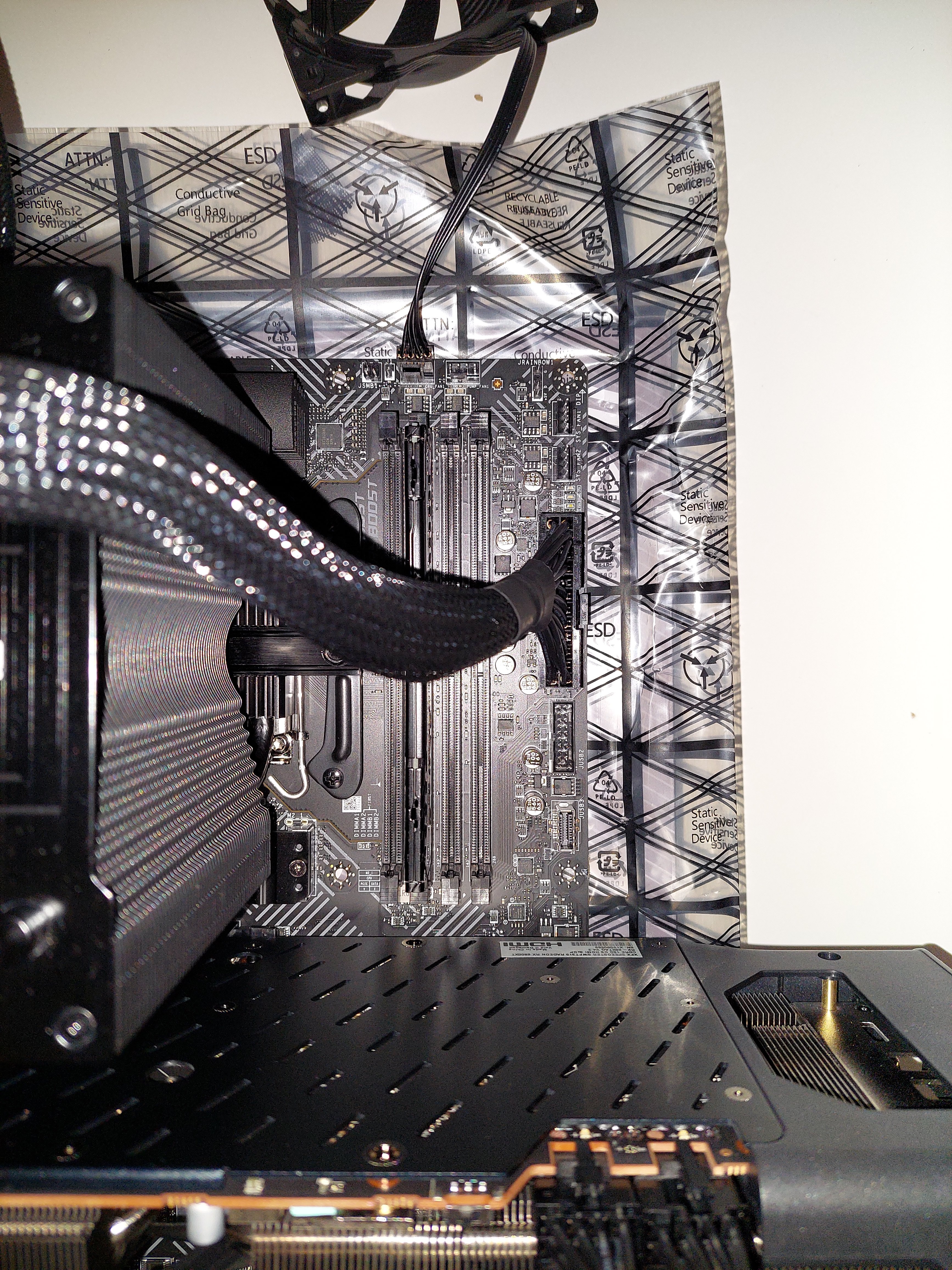

Es hat leider nicht funktioniert. Genau das selbe wie davor. Habe es auch direkt mit nur einem Ram Riegel probiert aber leider nix.

hast du ein Voltmeter? dann könntest du die Spannungen des Netzteils messen, von hinten an den Steckern,
aber das Mainboard/Netzteil muss an sein dafür. Die 4pin und 8pin haben nur 12v!
