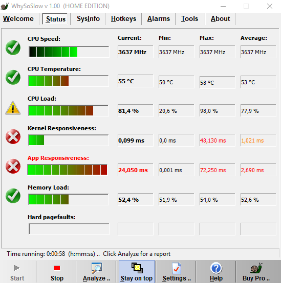

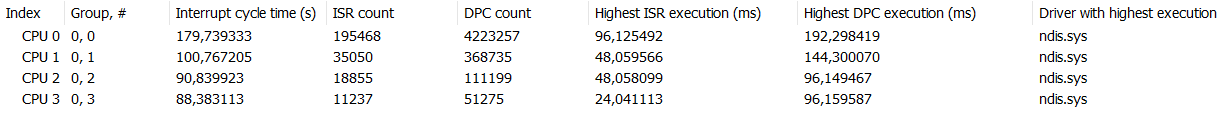

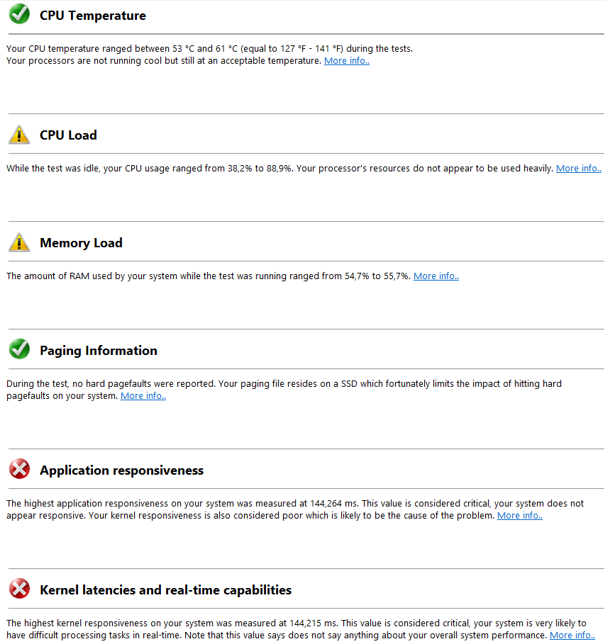

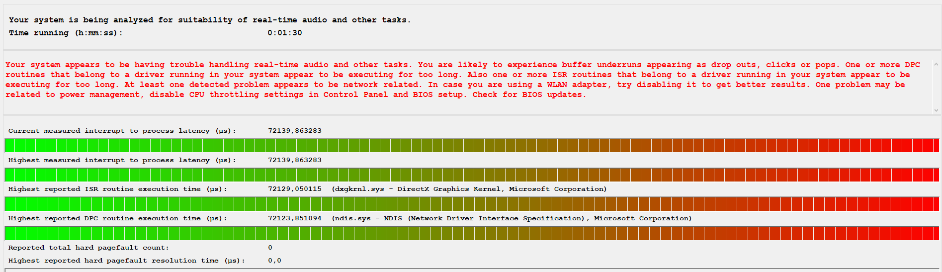

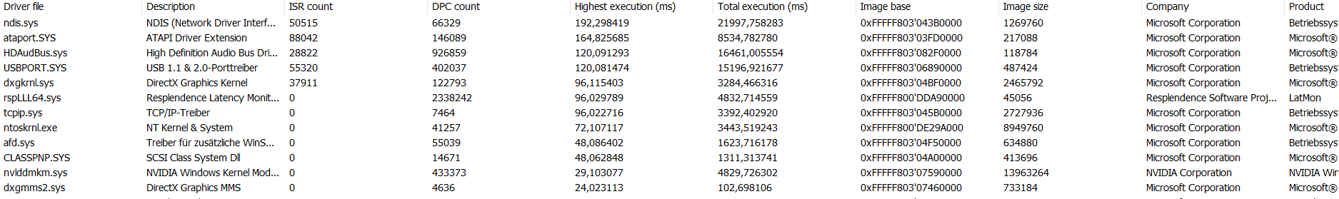

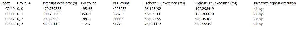

wie der Titel schon sagt habe ich seit einigen Tagen mir Problemen zu kämpfen. Teilweise läuft der Rechner problemlos, teilweise treten die Probleme auf. Ich versuche es mal geordnet zu beschreiben:
Das Problem, dass der Computer stark laggt (d.h. bis zu mehreren 100 ms einfriert) tritt vor allem auf, wenn ich ihn fordere, zum Beispiel mit Diablo 3 (insbesondere wenn dort der Ladebildschirm kommt). Teilweise friert er dann vollständig ein nach 1-2 weitere Minuten, teilweise rebootet er direkt, teilweise legt es sich wieder.
Reboote ich, klappt manchmal alles wieder normal (selbst Diablo 3 läuft problemlos), teilweise ruckelt er schon beim Start von Windows und stürzt dann unter Windows nach etwa 1-2 Minuten erneut ab. Das kann bei 5 mal Neustarten der Fall sein, beim 6. mal ist dann wieder alles normal.
Mein System (alle Komponenten seit längerer Zeit so zusammen):
i5 760, leicht übertaktet
ASUS P7P55D
8 GB RAM
GTX 1070
Windows 10
Was habe ich schon gemacht:
Temperaturen sind völlig in Ordnung.
Memtest stundenlang in 4-facher Ausführung laufen lassen ohne Fehler

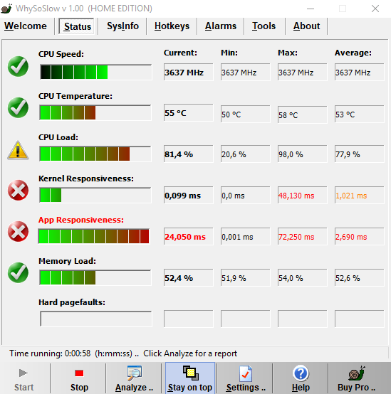

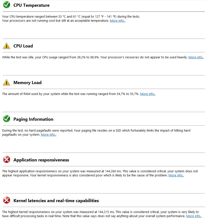

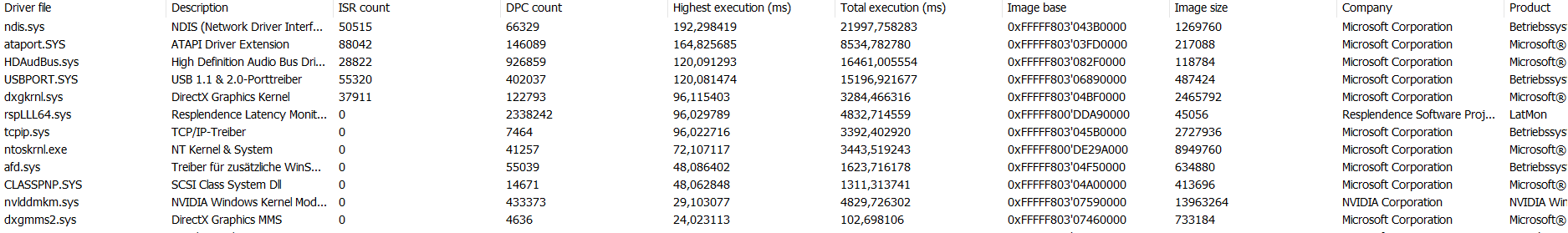

Who Crashed findet keine Crashdatei, aber ich habe mal eine Analyse mit WhoCrashed und LatencyMon durchgeführt.
Hatte sogar die Chance das genau in so einer extremen Ruckelphase laufen zu lassen, die Fotos sind im Anhang.

also laut der analyse dieser beiden programme ist dein system laggy wie von dir beschrieben.

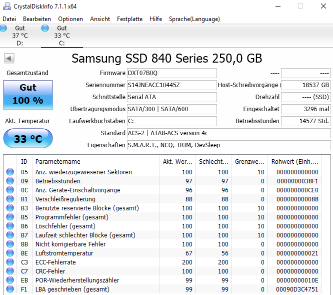

was für eine festplatte hast du?
CrystalDiskInfo mal laufen lassen und bild posten

latencyMon fragt auch ob du per wlan verbunden bist

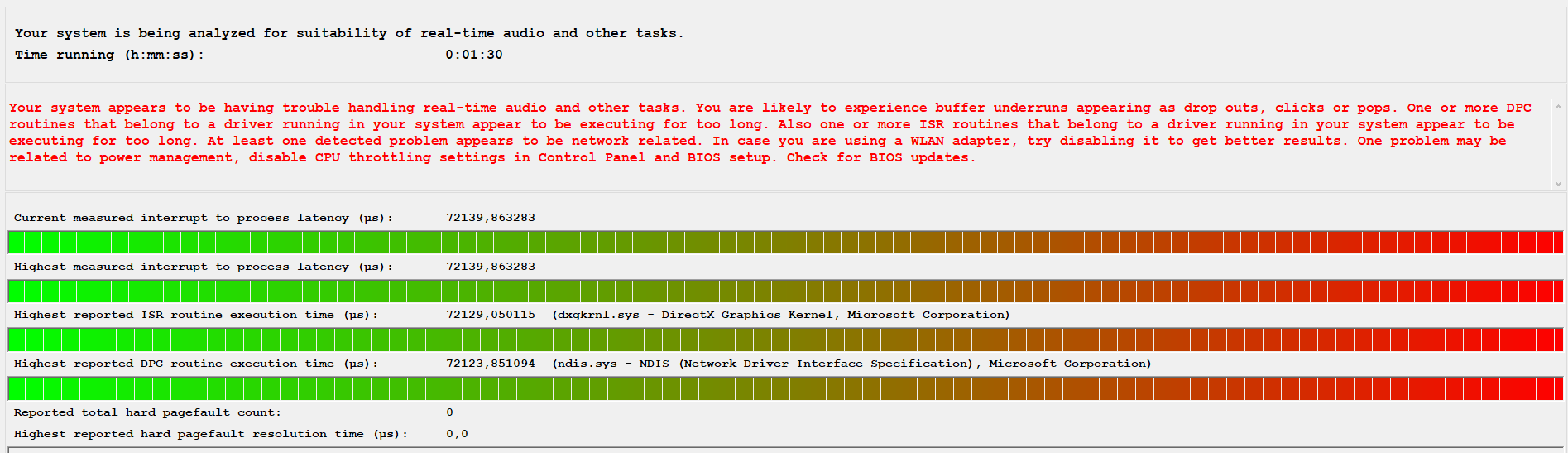

So jetzt bin ich wieder hier, ich lasse mal CrystalDiskInfo laufen und berichte.
Memtest lief wie gesagt schon problemlos.
Keine Ahnung, wusste nicht dass das möglich ist. Gerade ist er wieder abgestürzt, habe eine Minute gewartet bis ich resettet habe, es hat einfach nichts mehr reagiert. Klingt das nachm Netzteil?
