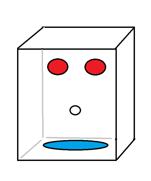

the_nobs schrieb:
Es reicht vermutlich auf der rückseite oben zwei ordentliche Lüfter die rausblasen
und dann würde ich noch ein Loch in den Boden geben
Wäre ebenfalls meine Idee gewesen. Je nachdem, ob der Zwischenboden drin bleibt, oder ob es einen hohen Teppichboden gibt.
Unten ein "passives", großes Loch reinschneiden. Hinten mittig ein rundes, kompaktes Loch schneiden, um die (geschützten) Kabel raus zuführen.
Und hinten oben 2x140er Lüfter, die absaugen.
