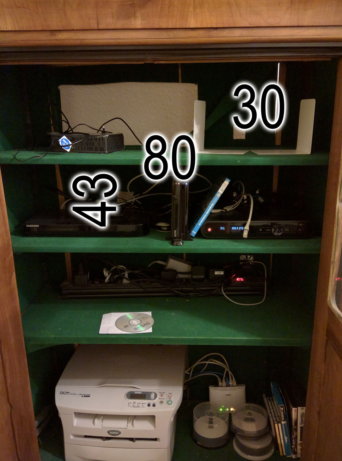

gleich vorweg, ich habe ein Foto im Anhang. Dazu eine kurze Erklärung:
Die obersten zwei Fächer könnte ich zusammenlegen und hätte eine verfügbare
Höhe von 43cm
Breite von 80cm
Tiefe von ca. 30cm (dazu noch mehr).
Den Samsung BluRay Player, WiiU + Entertain Receiver könnte ich ein Fach tiefer stellen zu der Steckerleiste.
Das Foto ist nicht schön, der Schrank nicht aufgeräumt... habe das Foto heute morgen kurz vor Arbeitsbeginn schnell gemacht :freak:

Die Tiefe von 30cm könnte ich noch etwas erweitern. Wie man oben Links im Schrank sieht wurde damals schon mit der Stichsäge (nicht sehr schön) ein Loch in die Wand gesägt um mehr Platz zu schaffen. Das könnte ich ja noch erweitern so das das Gehäuse dann vielleicht hinten rausschaut. Sieht man ja dann später nicht wenn ein Gehäuse davor stünde und er kann von hinten auch schön Luft saugen. Der Schrank ist die meiste Zeit geschlossen.
Das einzige Gehäuse das ich via Geizhals gefunden habe das vielleicht reinpassen könnte (T-360mm) war das Silverstone DS380.
Macht mich nicht sehr glücklich da es ja schon sehr an die Kapazitäten kommt.

Besorg dir nen altes Gehäuse, nimm Mainboardtray, Schalter und HDD Schächte in benötigter Anzahl und bau das selbst da ein. Anders wird es mit den Abmessungen und 8-10 HDDs doch sehr eng.
Du könntest einfach ein Gehäuse quer in den Schrank stellen.
Dann hast du B=30 / H=43 / T=80
Wenn der Schrank eh die meiste Zeit zu ist, interessiert ja keinen die Sicht auf die Seitenwand ;)

Die oberen 2 Fächer haben ZUSAMMEN nur 43cm Höhe? Das sieht auf dem Foto aber anders aus.
Budget ist nach oben hin sehr offen.
Es könnten auch etwas mehr gewesen sein. Vielleicht 47cm... Aber das wirkt auf dem Foto etwas mehr.
