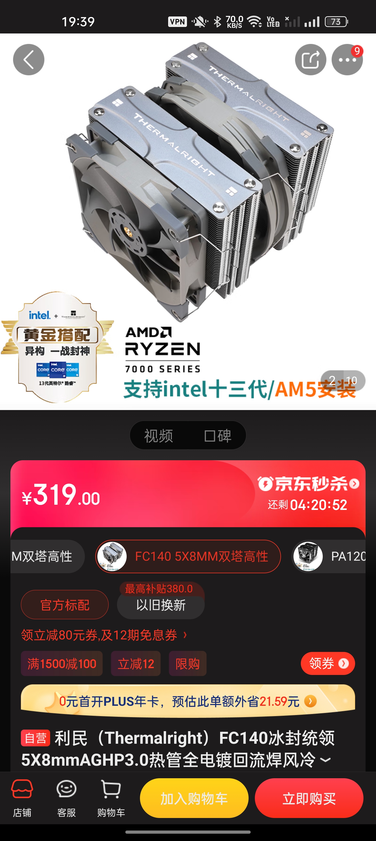

Hinweis: Werde den CPU cooler benutzen

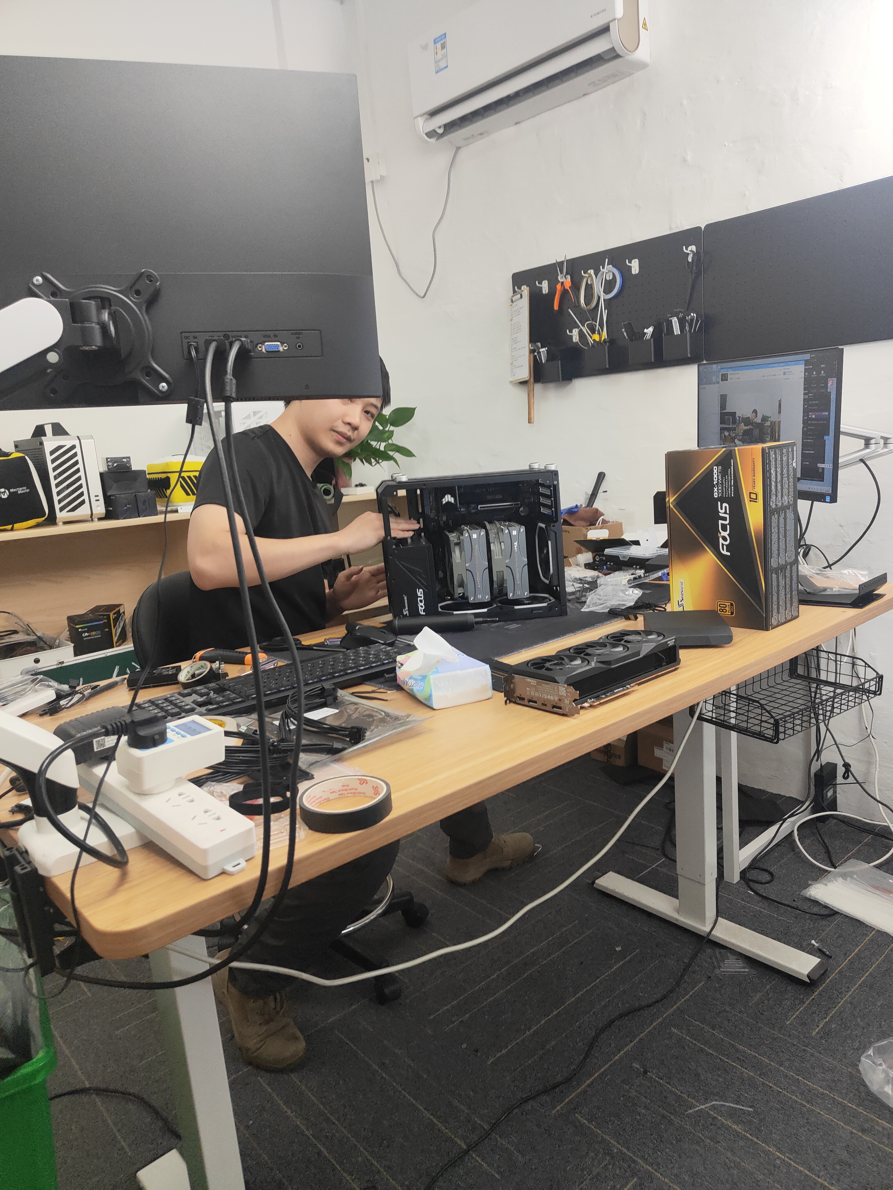

Ich bin gerade in Guangzhou und lasse mir hier den PC bauen.
Die stellen diese Gehäuse her und wir waren sogar im Taobao live stream
Mechanic Master heißt die Firma.

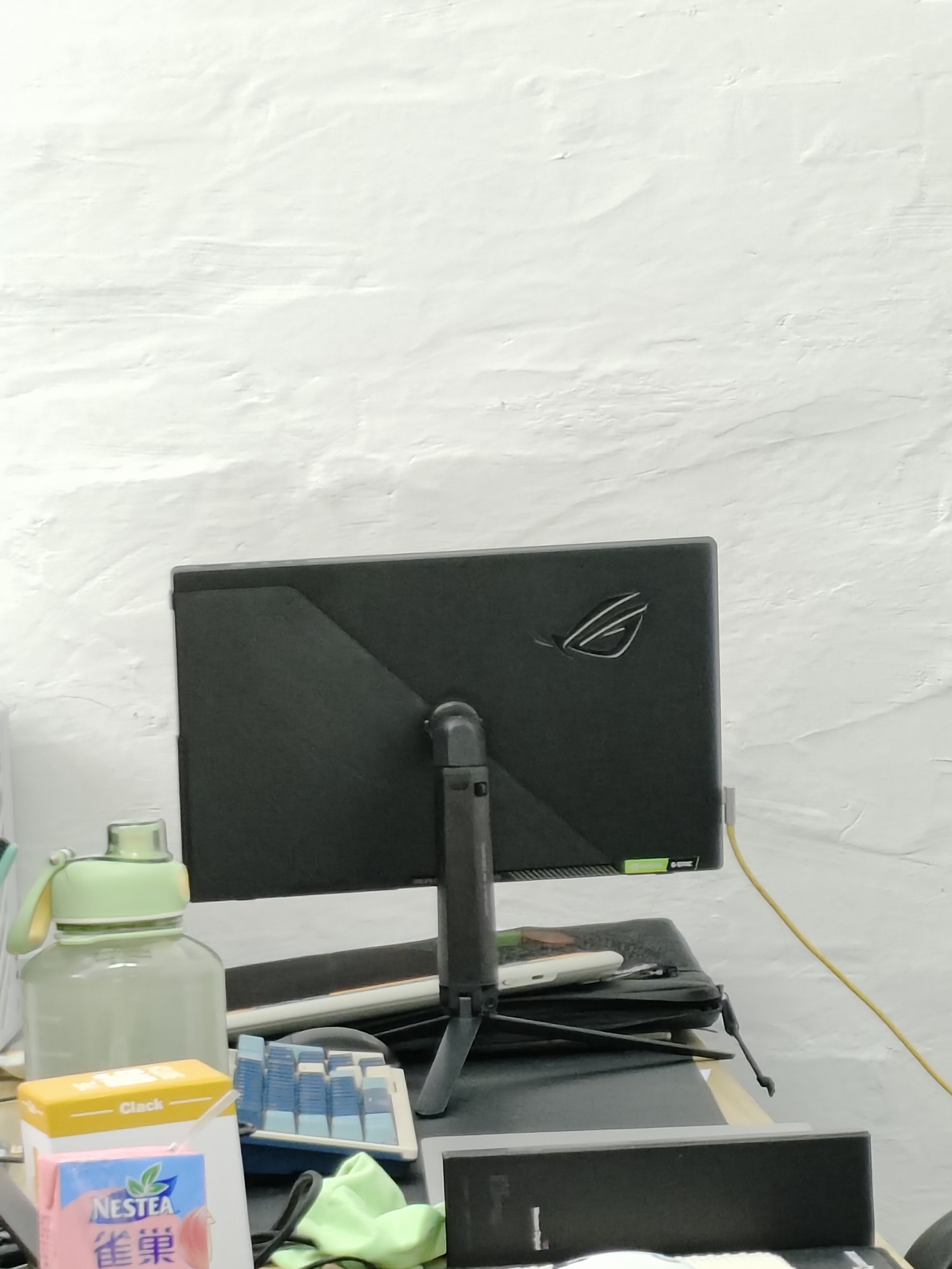

Ich habe dort auch einen portablen Bildschirm gesehen - den werde ich mir auch kaufen dann ist das Problem ja gelöst.
Ich wusste nichtmal dass es das gibt. 17 Zoll reichen ja.
