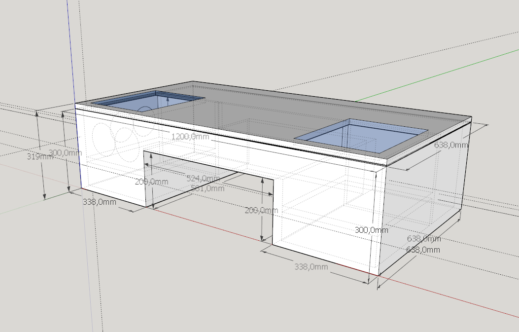

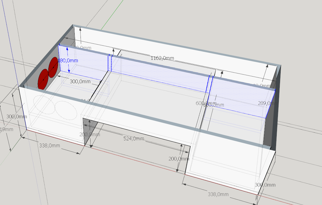

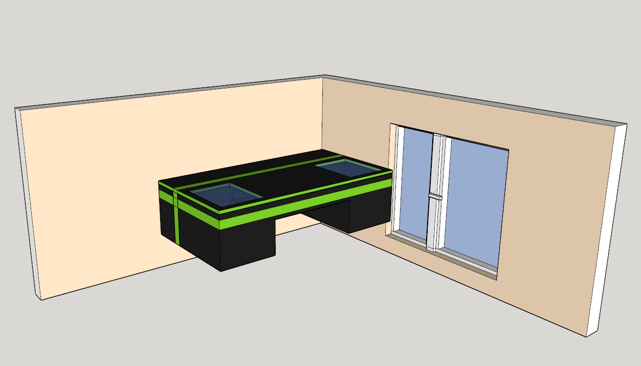

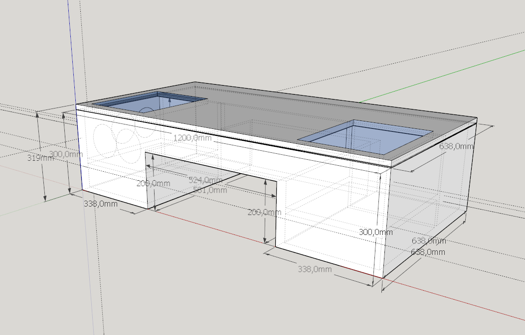

Ich habe allerdings eine Frage zu den Maßen. Sollen die Skizzen den gesamten Tisch darstellen oder nur einen Aufbau an den dann simple Standbeine drankommen?? Der wird ja wohl kaum nur 30cm hoch sein:D

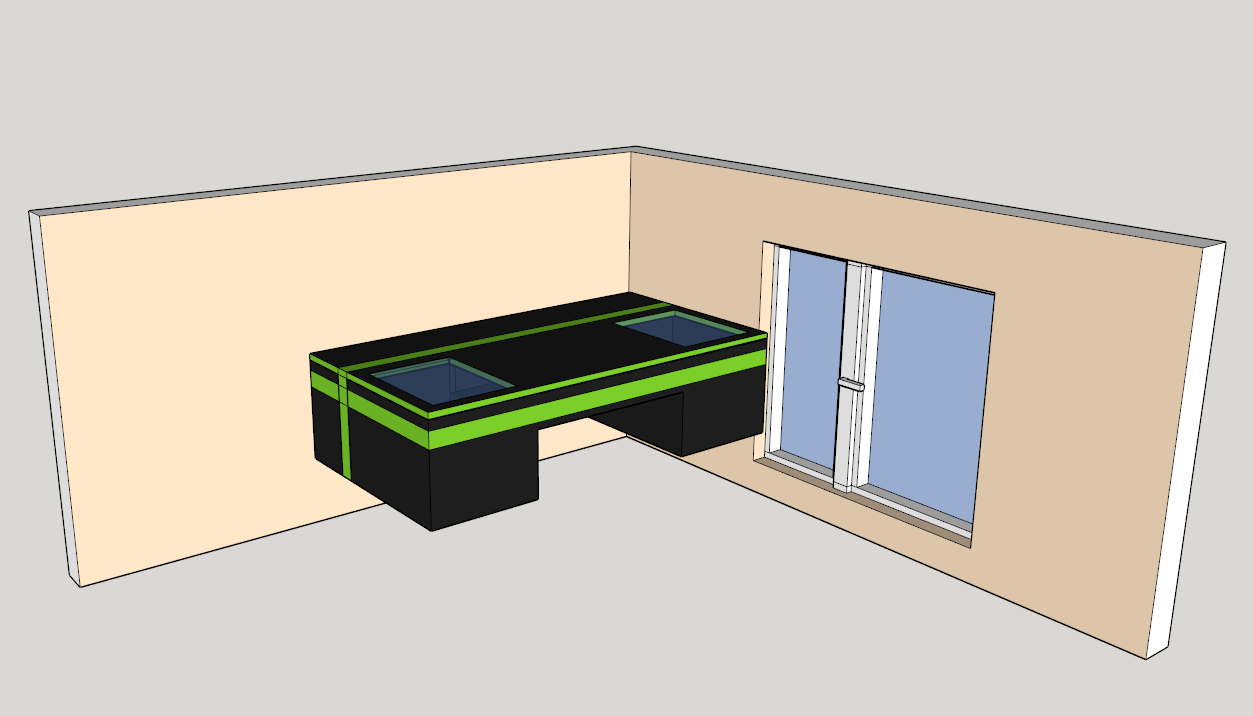

Der Tisch wird an ein Eck Wand gehangen und somit brauche ich hoffentlich keine Beine auch wenn eine Ecke dann Freischwebend ist.

Breiter gehts nicht, da ich in meinem Raum da begrenzt bin, allerding habe ich mir das ausgemessen und fand das nicht so schlimm. Die Mainboards werden nach hinten schaun, da doer ja auch noch eine Wand ist damit man kaum Kabel sieht.
Oberfräße ist vorhanden und schon eingeplant :)

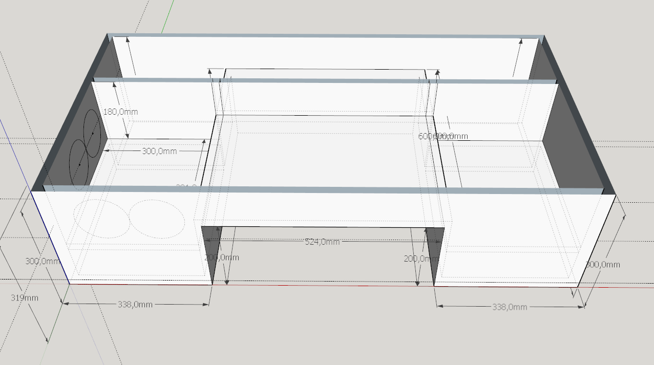

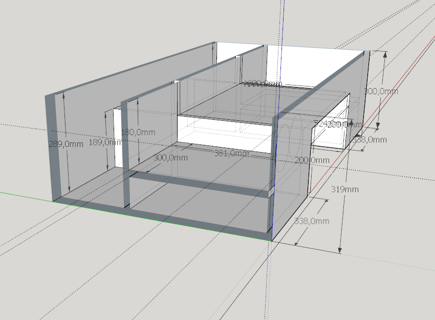

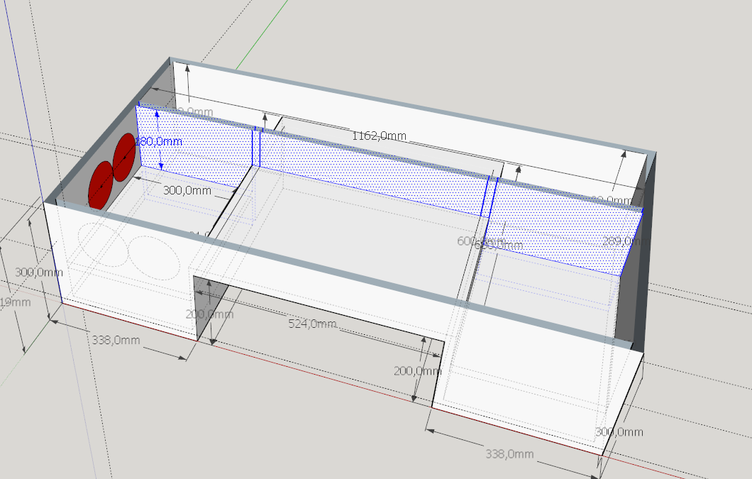

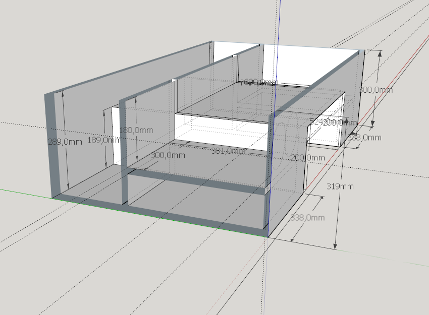

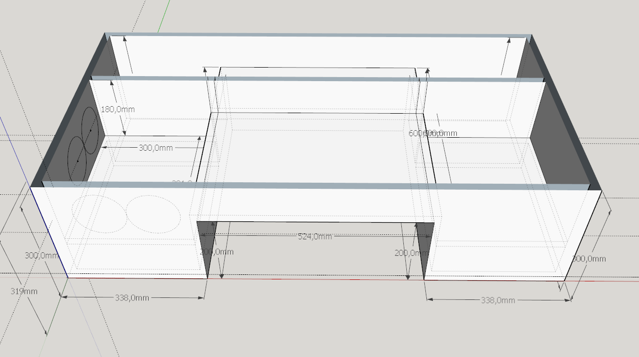

Ich hab Nochmal ein bisschen in SketchUp rumgewerkelt um mein vorhaben etwas klarer zu zeigen:
Hoffentlich klärt das alle Verständnisfragen :D

Vielleicht könntest du ja die Sketchup Datei hier hochladen, dann hätte man ein besseren Einblick auf das was du vorhast.

Sketchup:
Schreibtisch---Kopie.skp
Schreibtisch---Kopie---Kopie.skp
Die meisten Holzteile werden wahrscheinlich mit Lamellendübeln verleimt, der Rest unauffällig verschraubt
Die Wasserkühlung sollte in den von dir beschriebenen Platz , wenn das soweit kann ja noch ein 3. Fenster in den Schreibtisch.
Die Mainboard Anschlüsse sind nicht grade gut zugänglich, selbst wenn man die Deckplatte zum abnehmen Plant. Jedoch muss man da eigentlich nicht so oft dran ( einmal Lan ,usb verlängerung und VGA an die Graka mehr brauch man net )

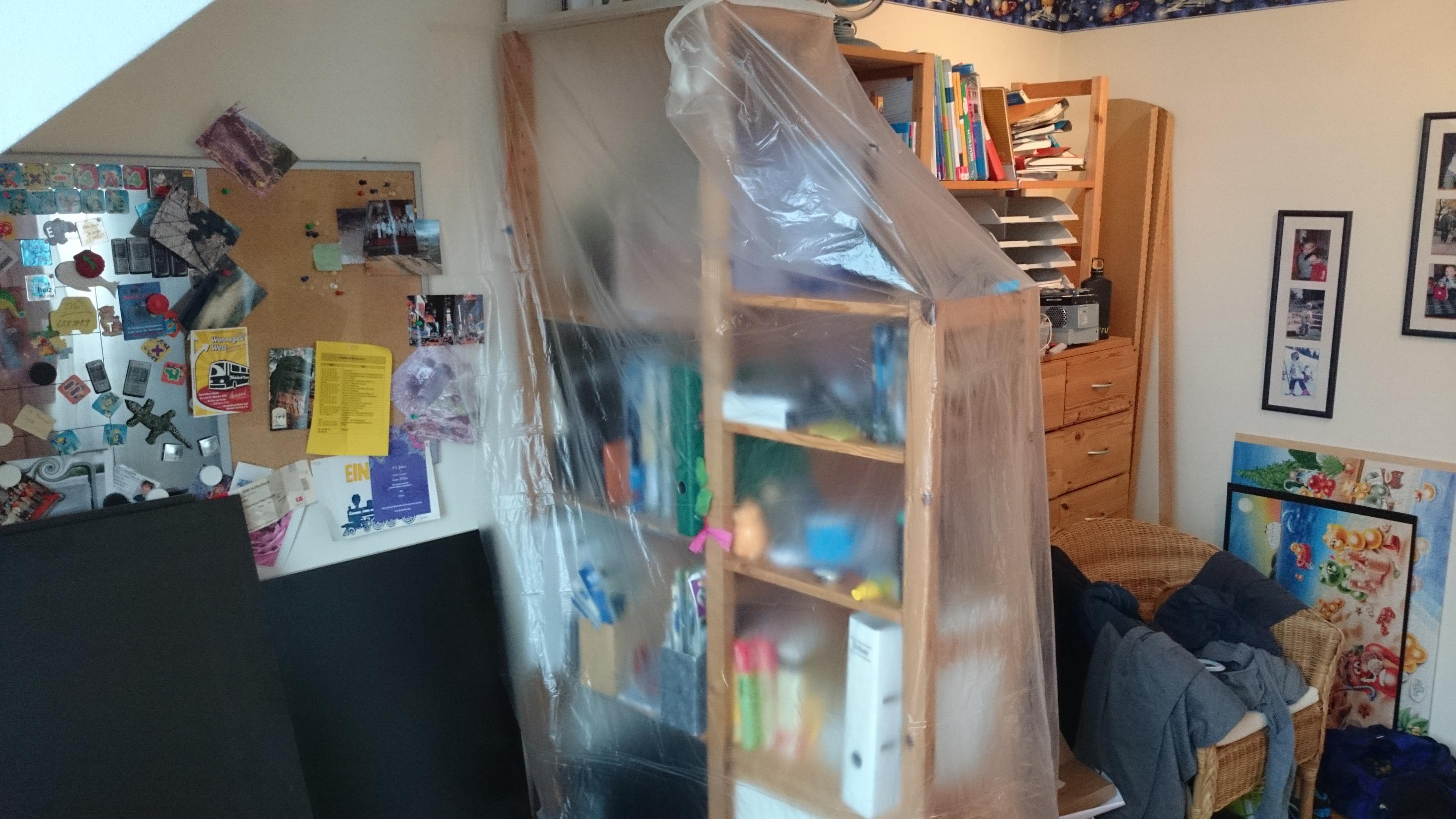

Nochmal eine kleine Anmerkung zum bevorstehenden Worklog:
Die Bilder werden nur mit einem Handy (Sony Z1 Compact) aufgenommen und haben deshalb nicht die spitzenquali :)

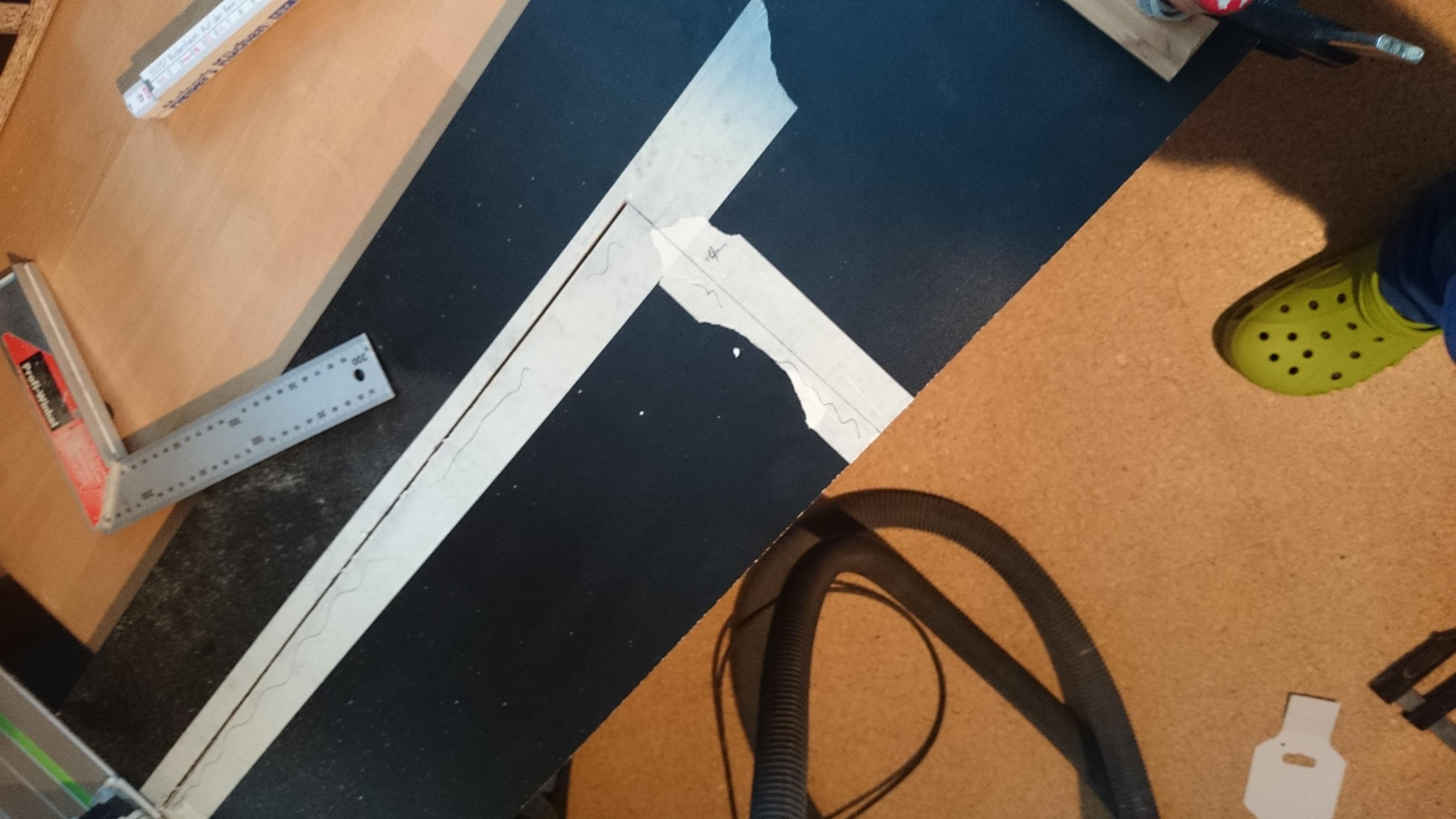

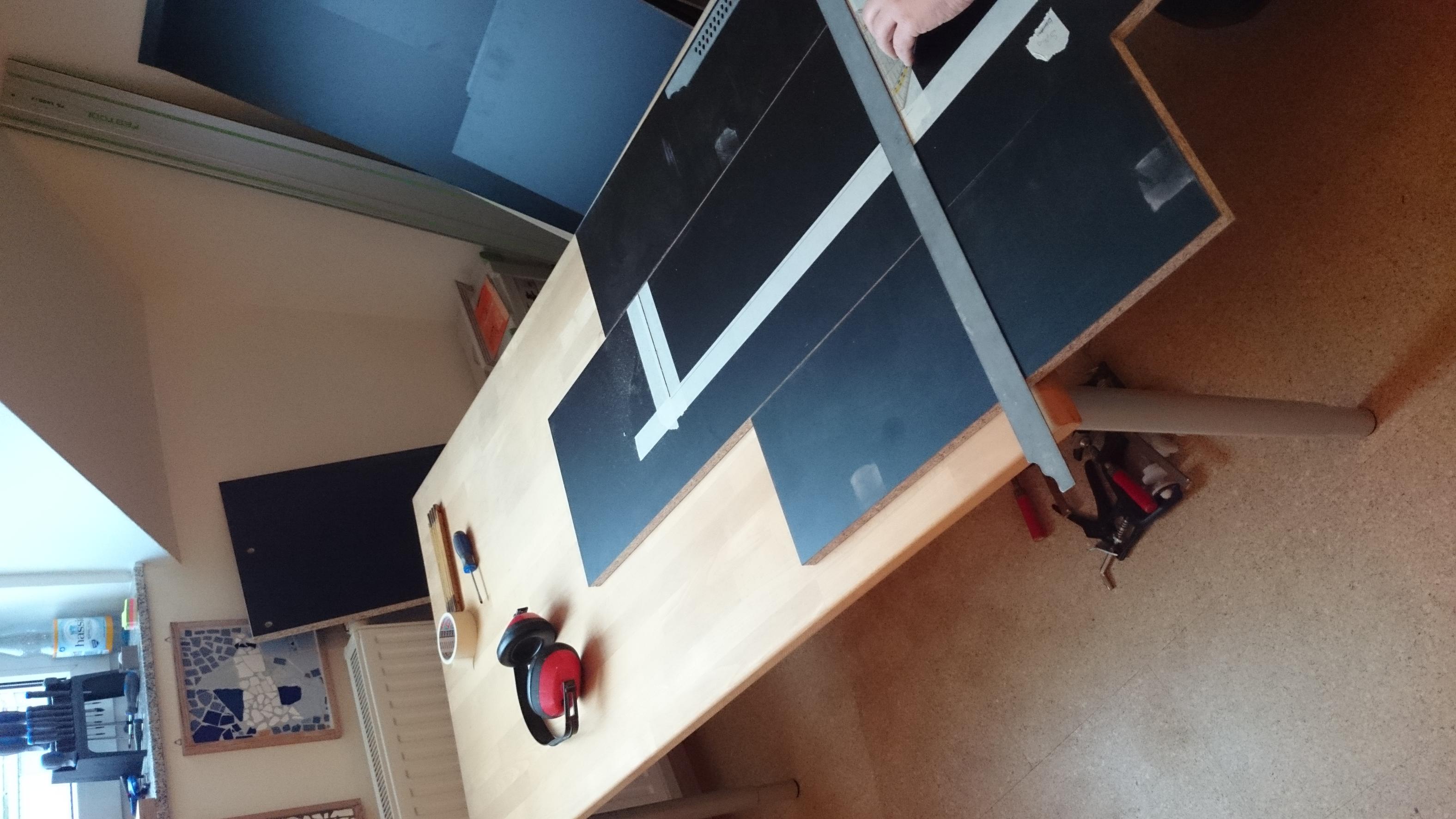

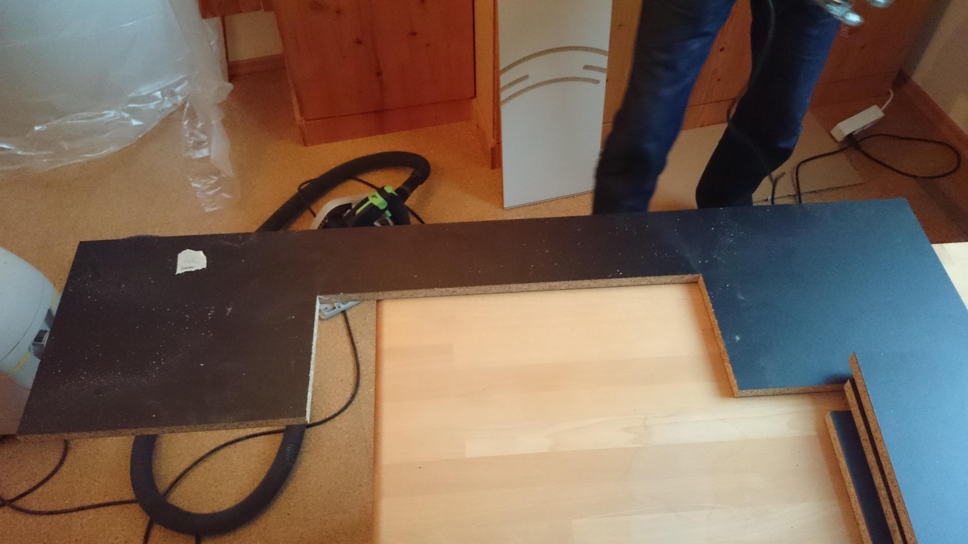

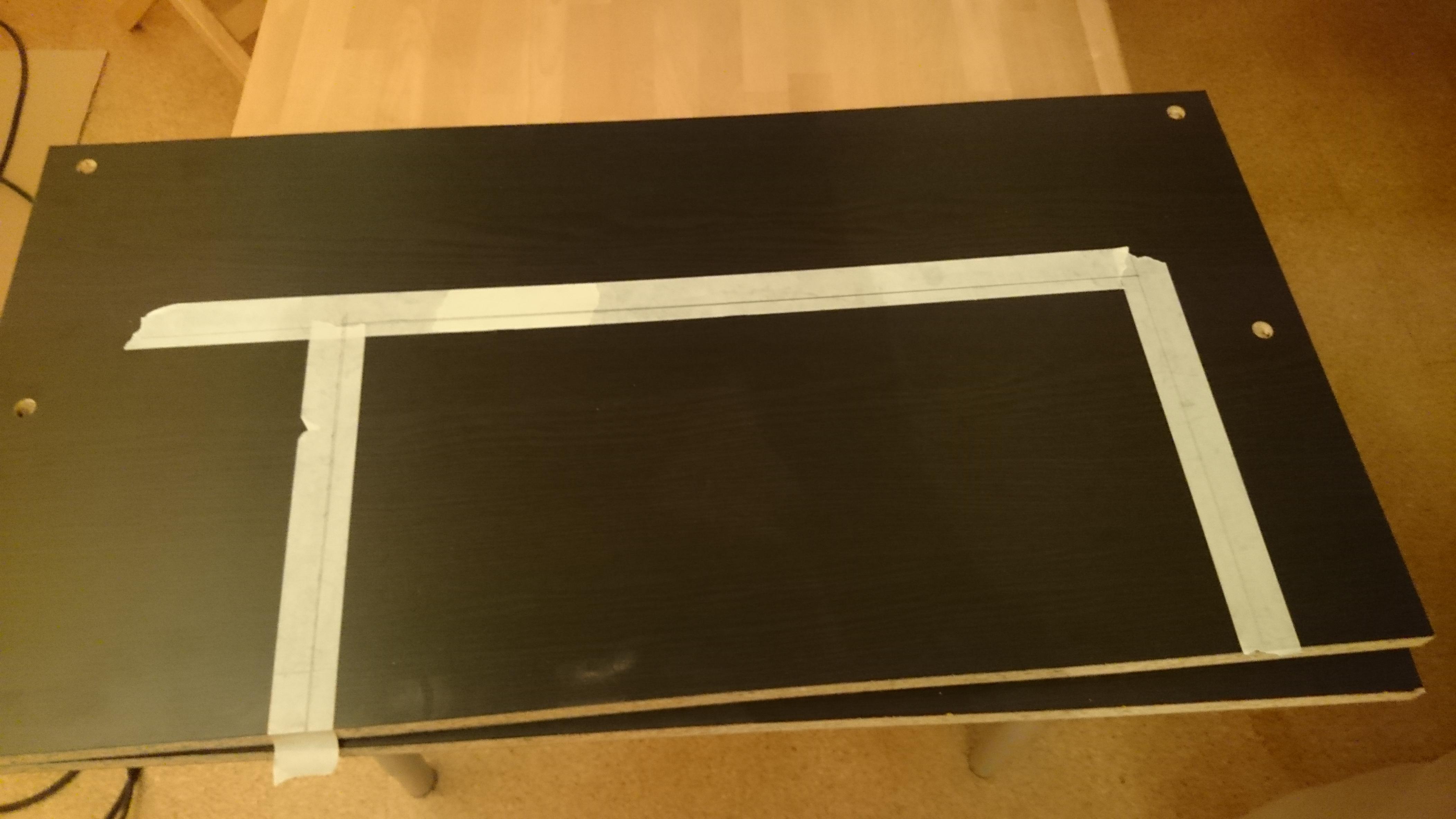

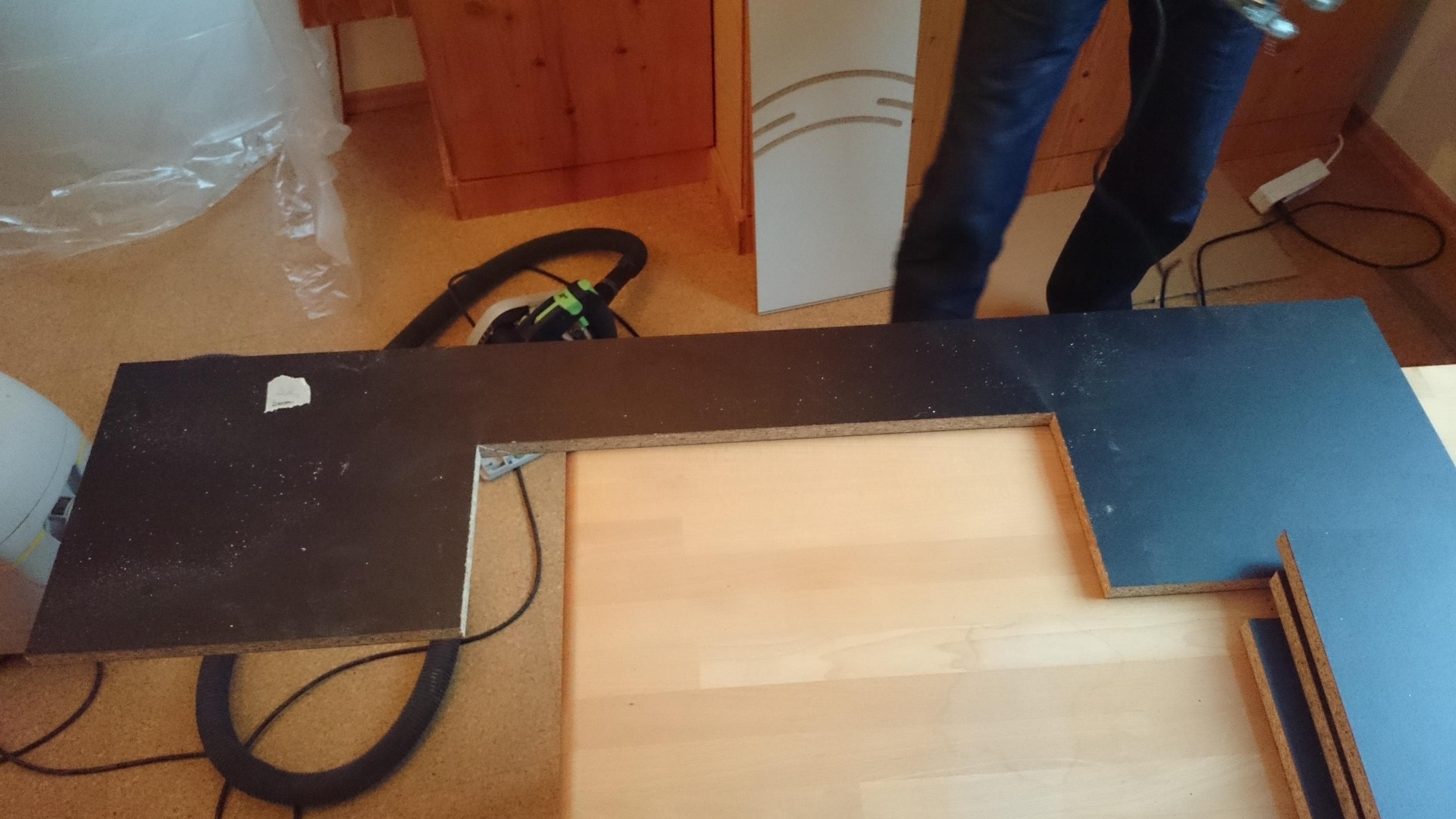

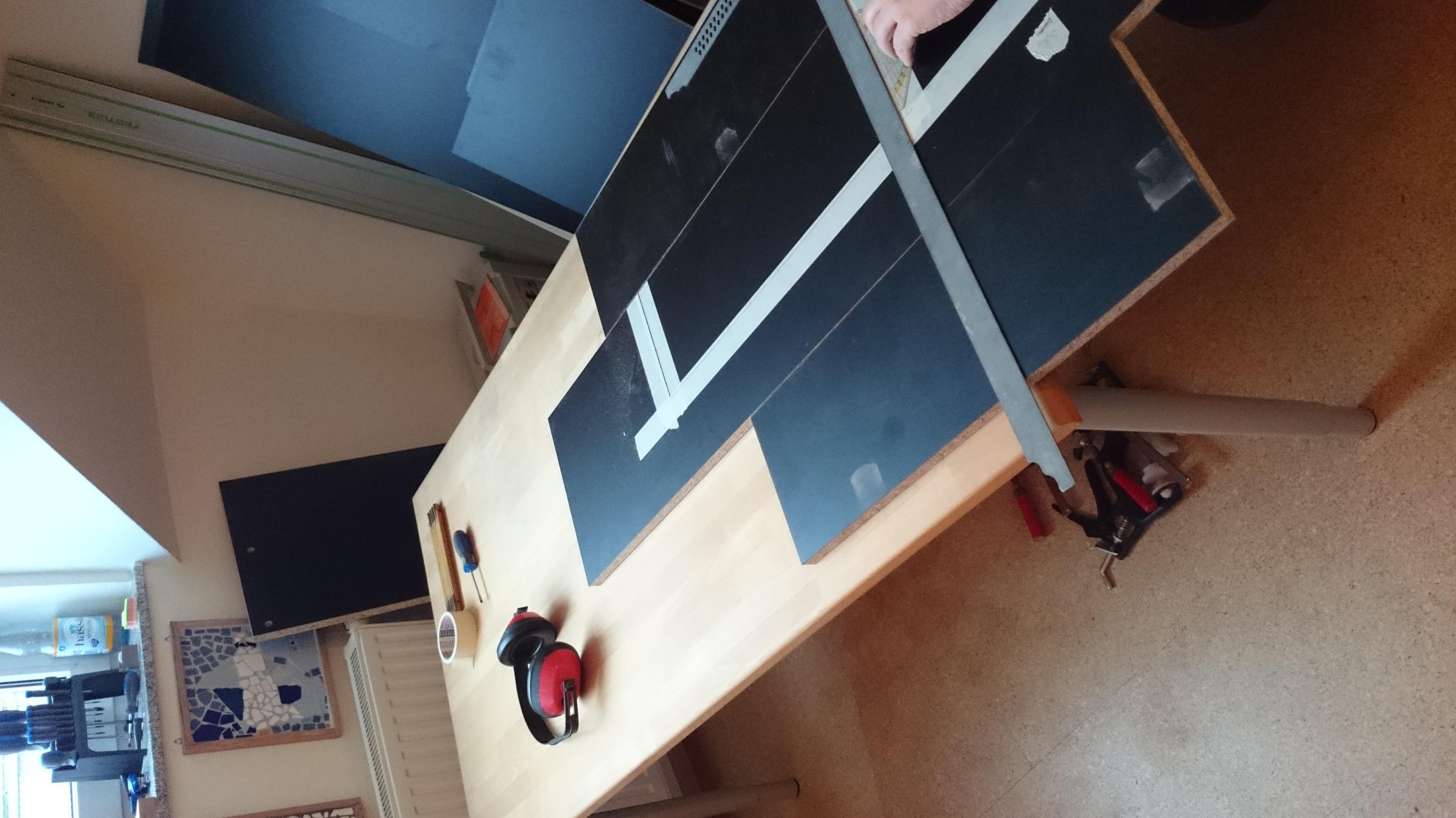

Als erstes die Grundbretter mal aneinandergelegt und geschaut ob die ordentlich und passend geschnitten sind.
Und sie passen nicht genau...
Bei den Seiten kommen 3mm und am Rand 5mm weg
Also scharfes Sägeblatt an die Säge
und mein zimmer ein bisschen abkleben
danach wurden die Bretter zurechtgestutzt ( Hab leider vergessen ein Bild zu machen)

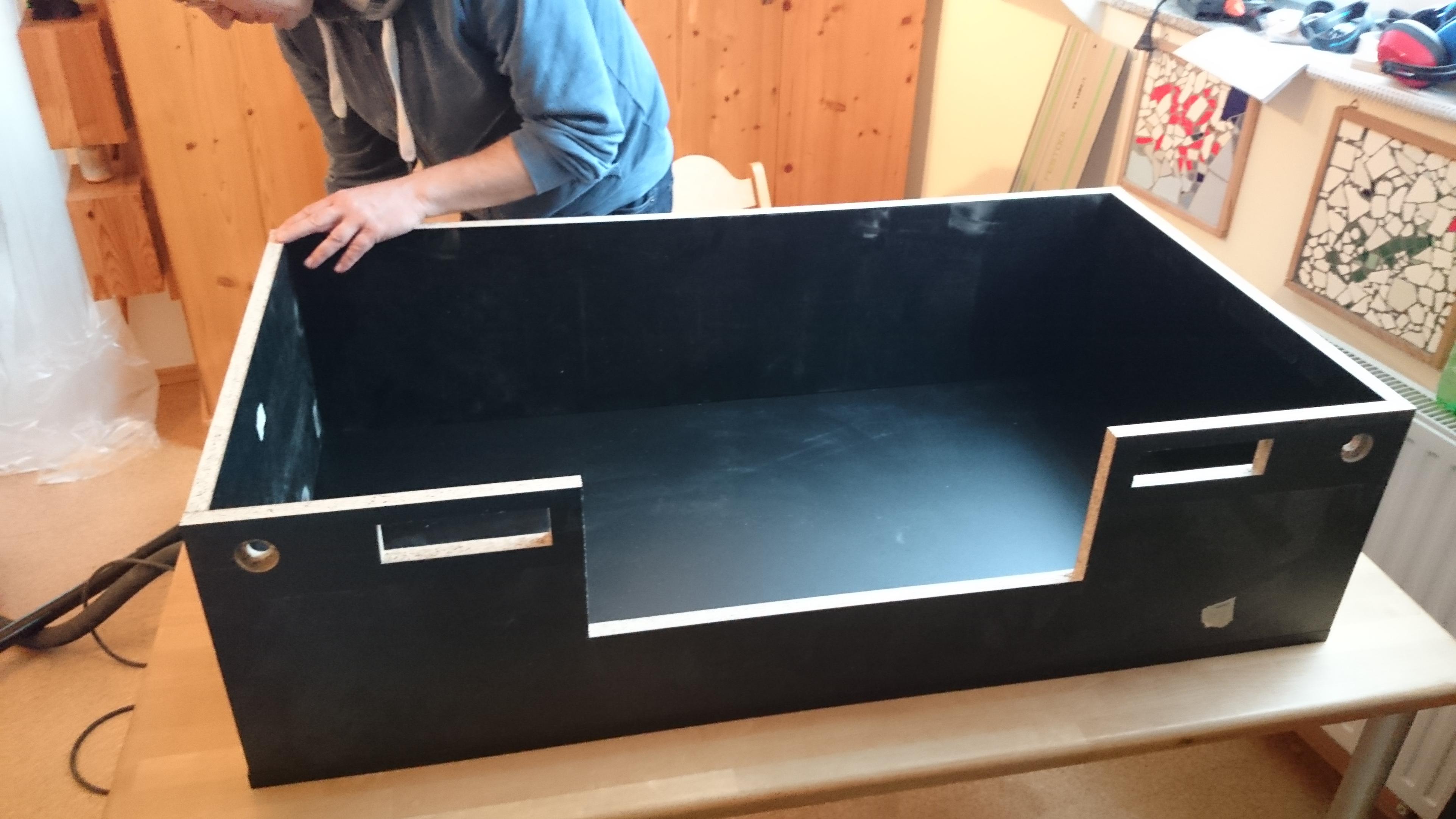

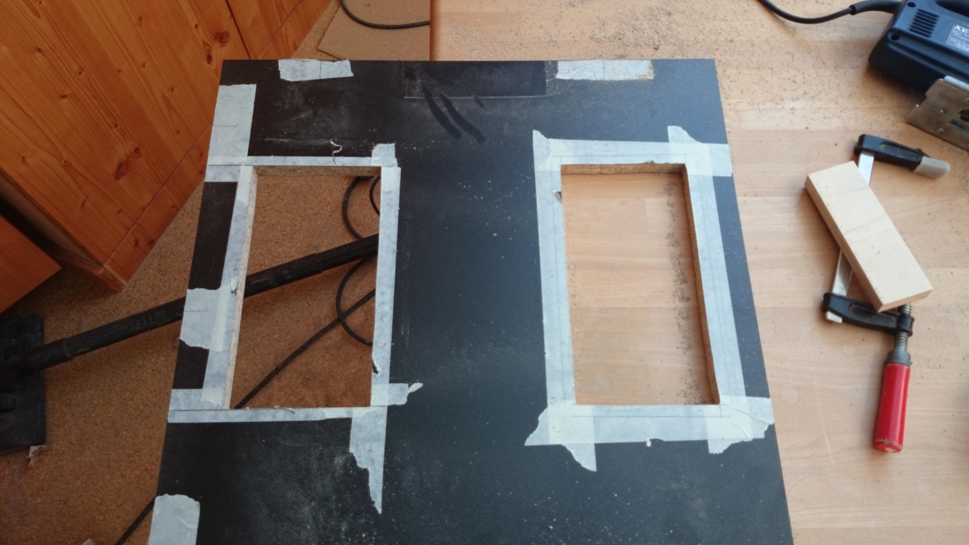

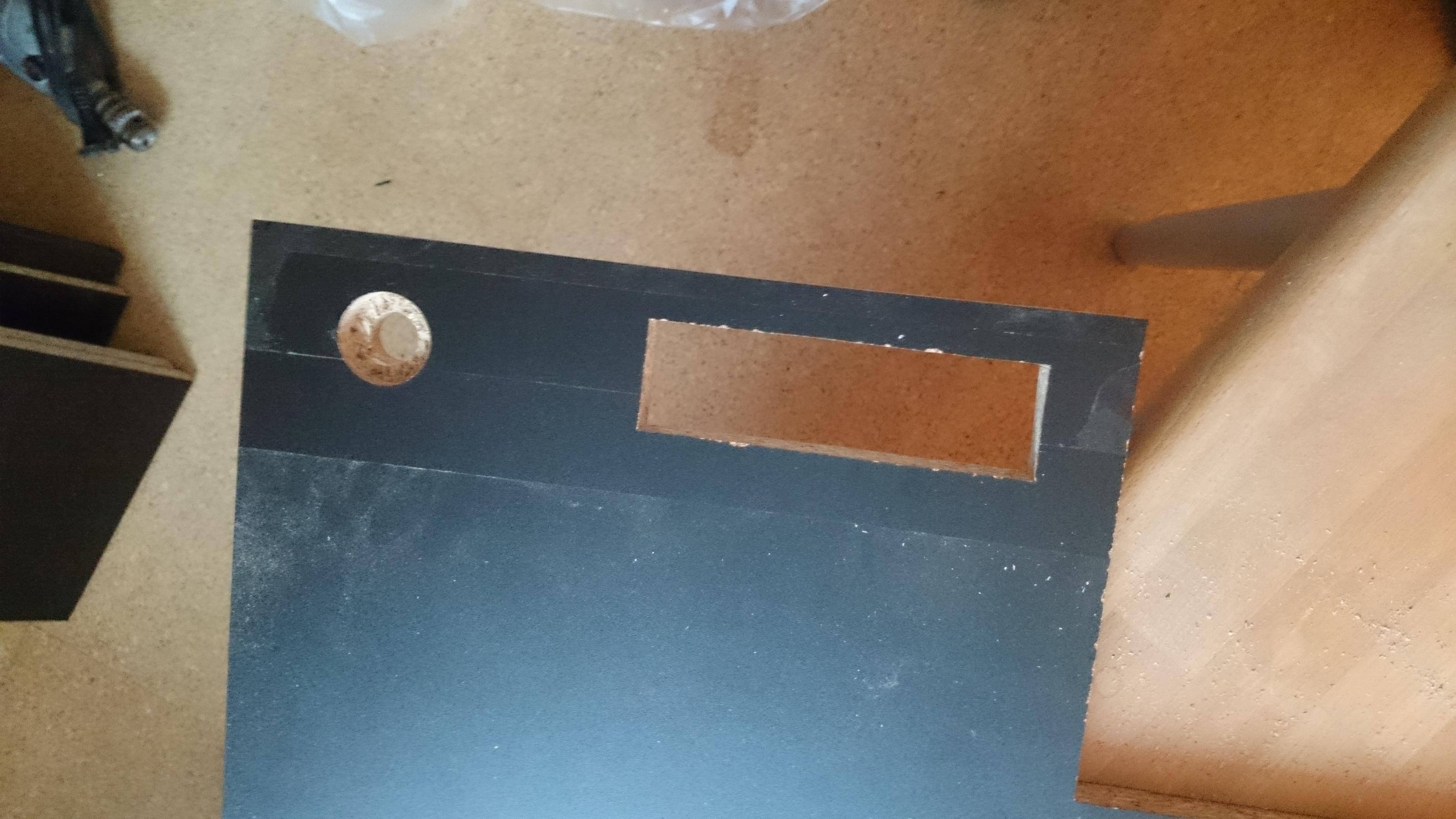

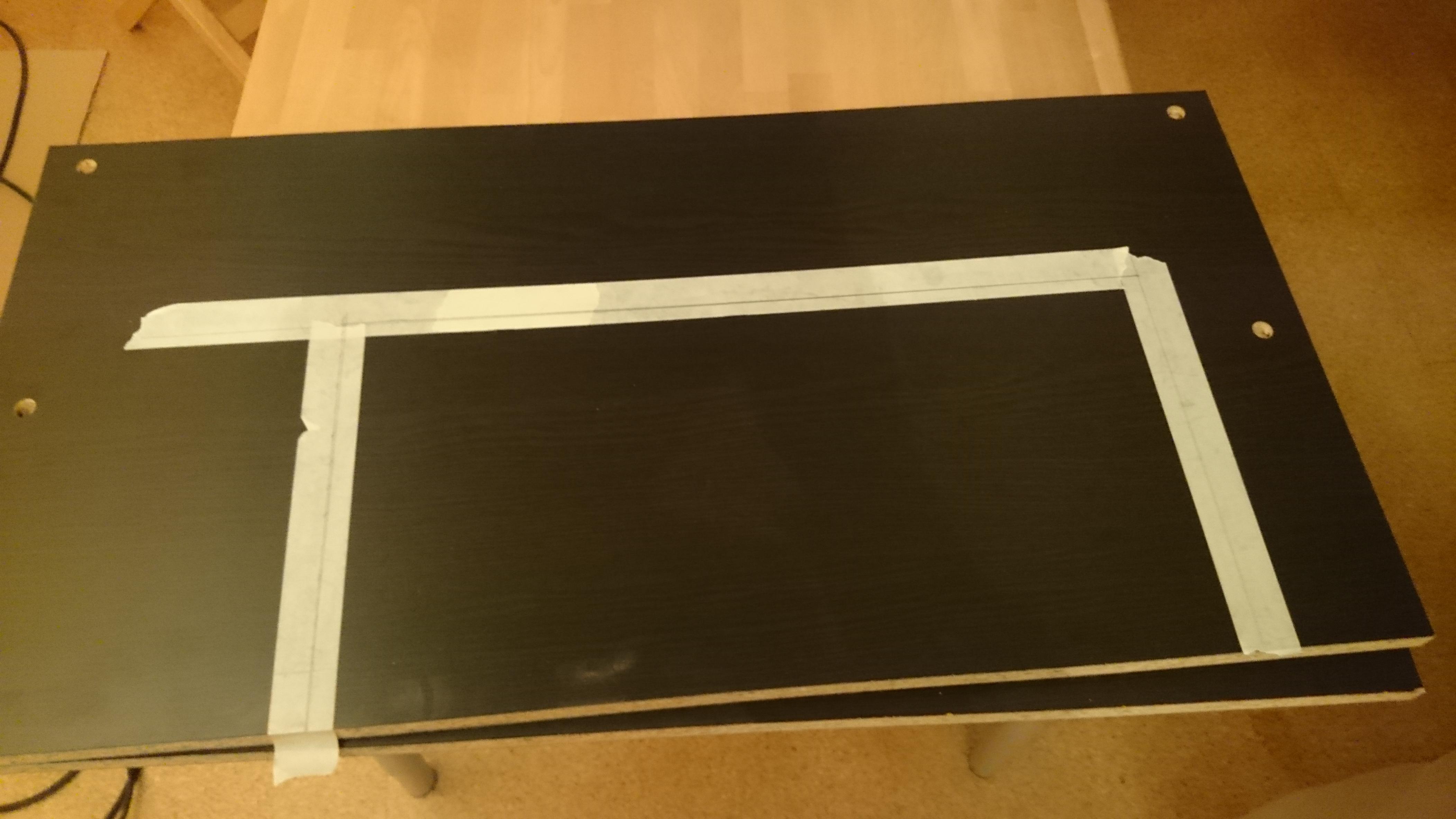

und der erste und komplizierteste ausschnitt gemacht ( die Vorderseite )
einzeichenen und ausschneiden

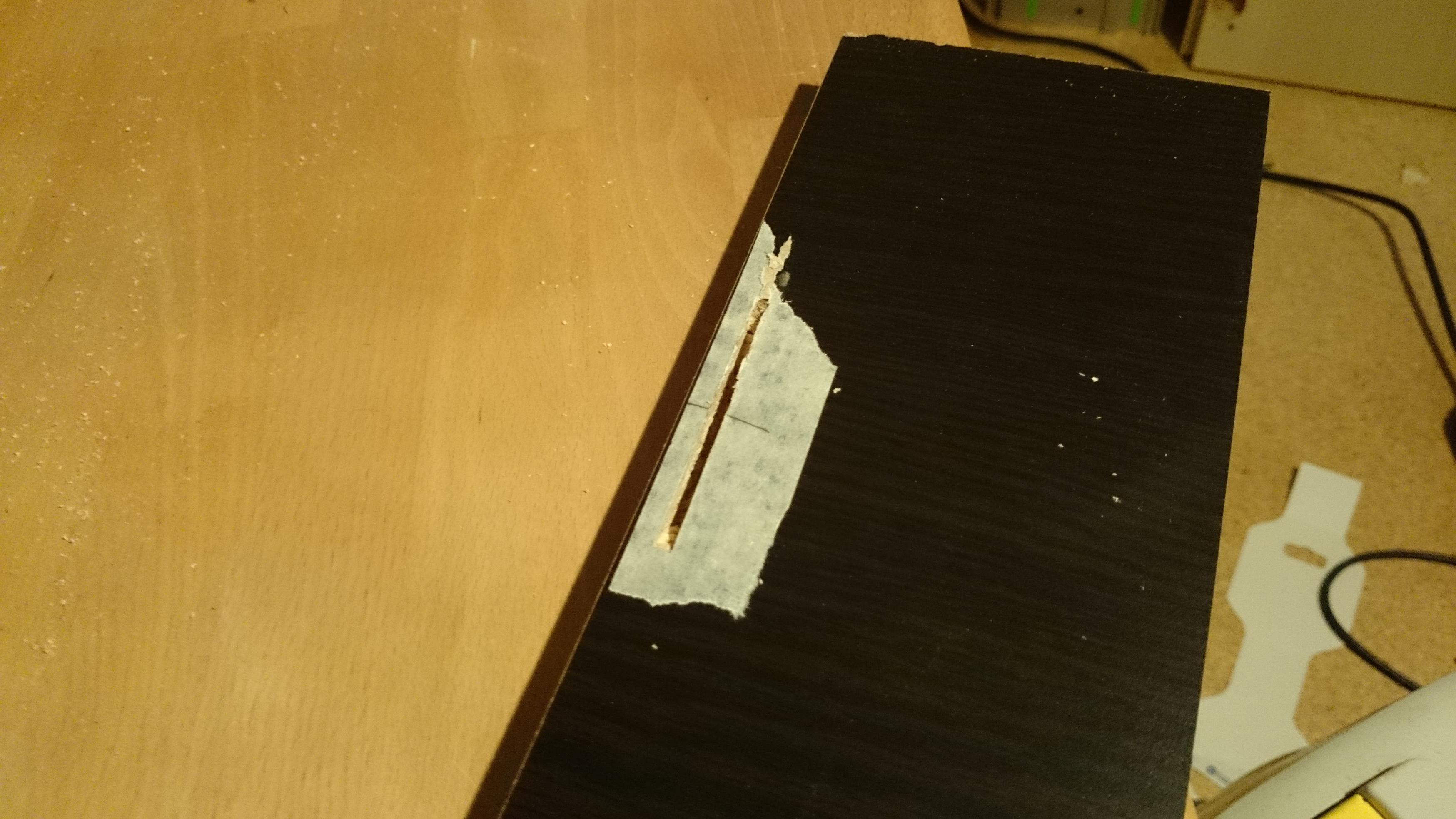

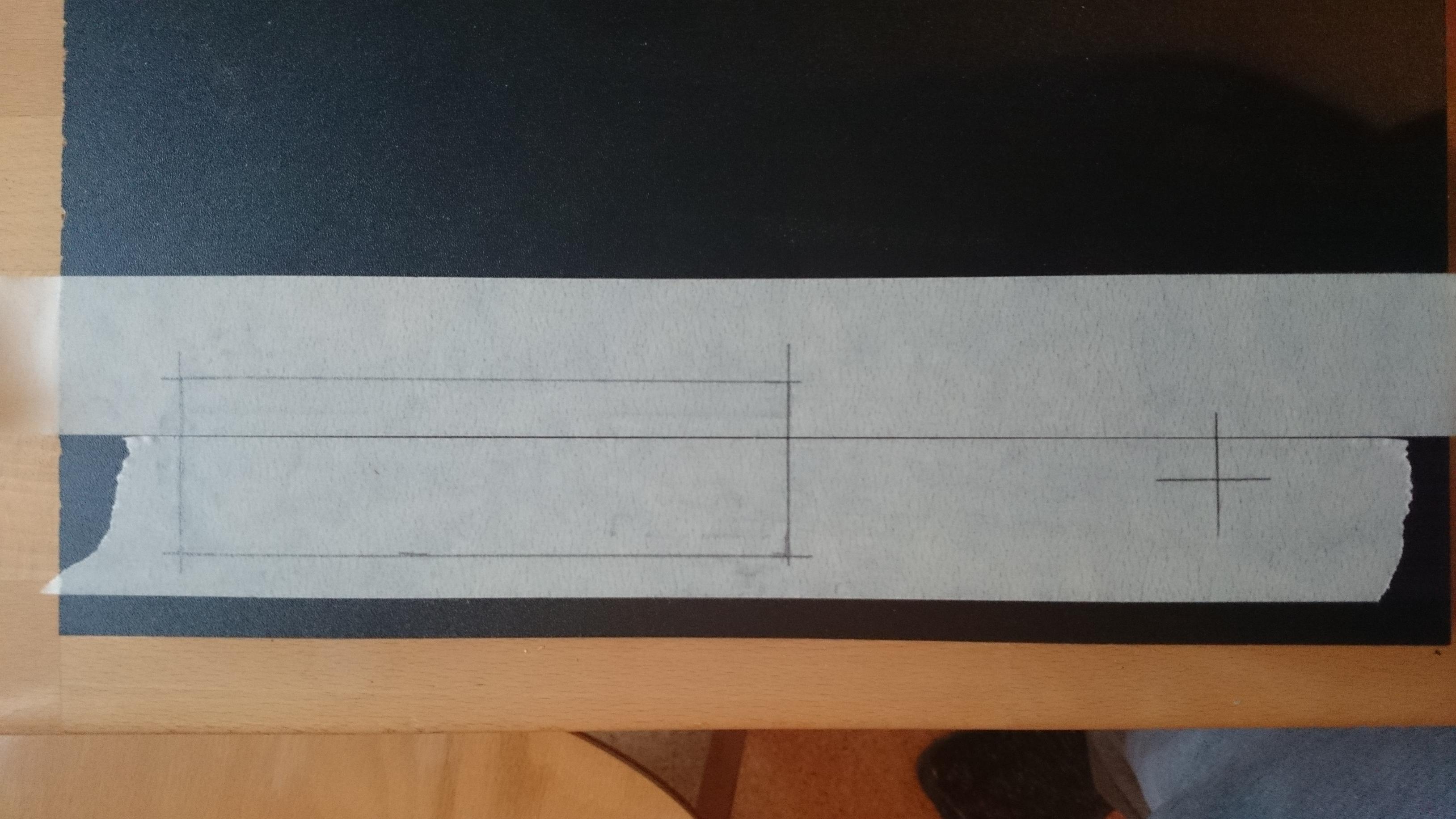

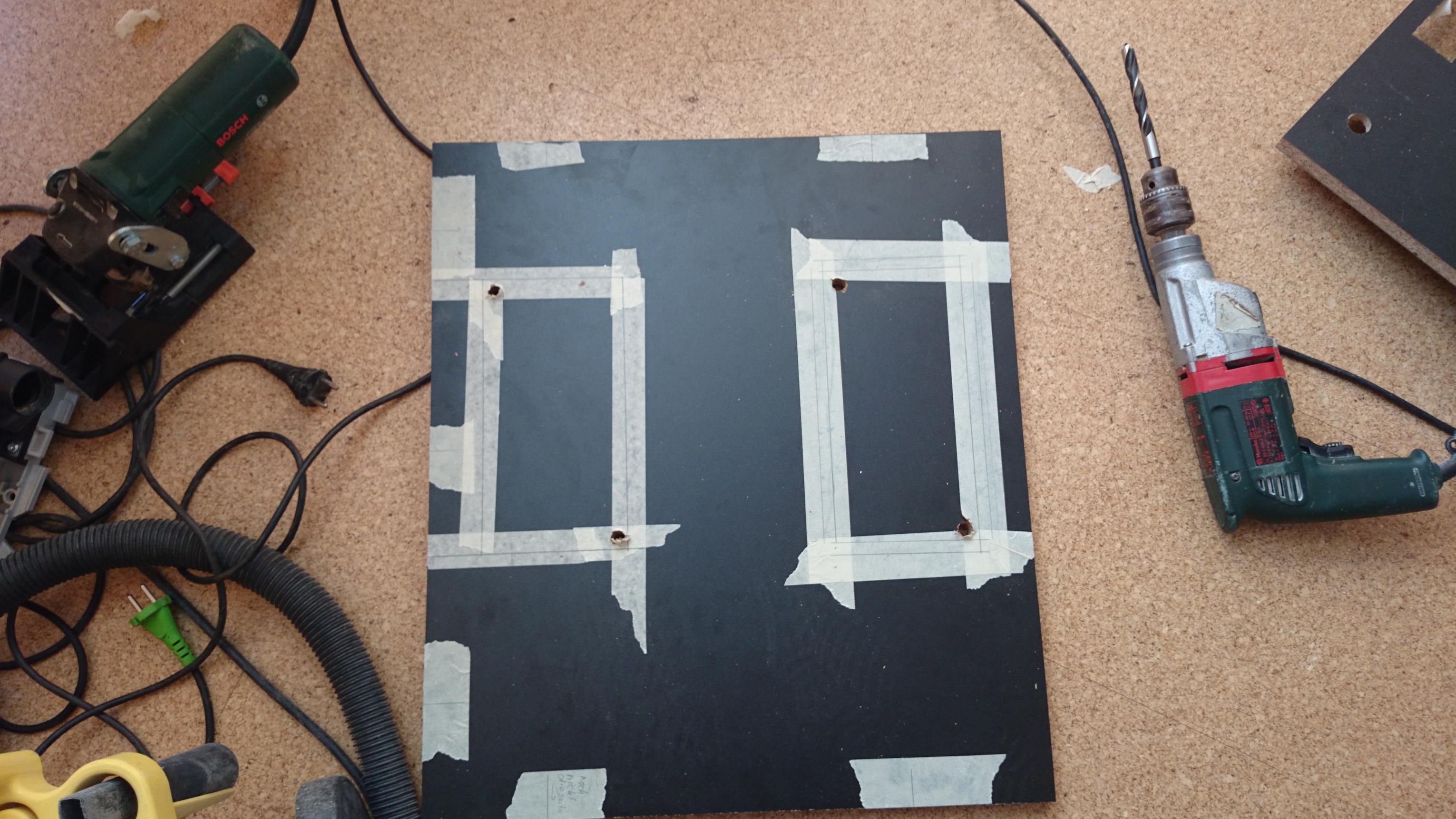

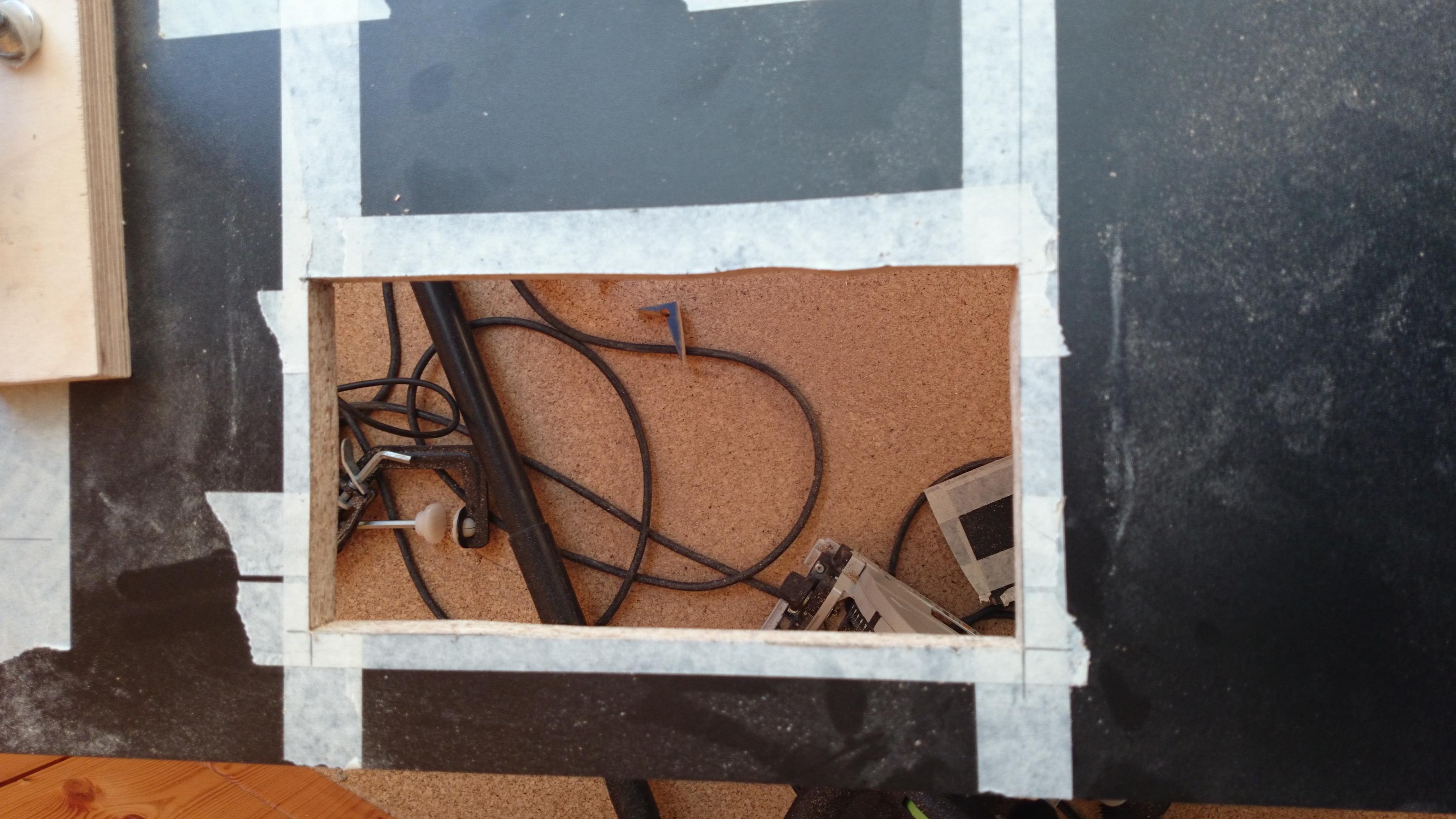

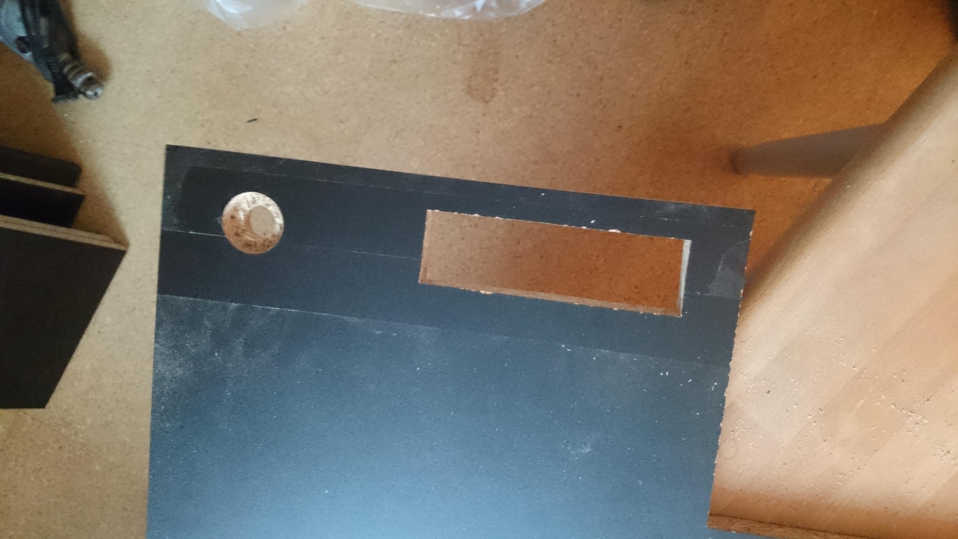

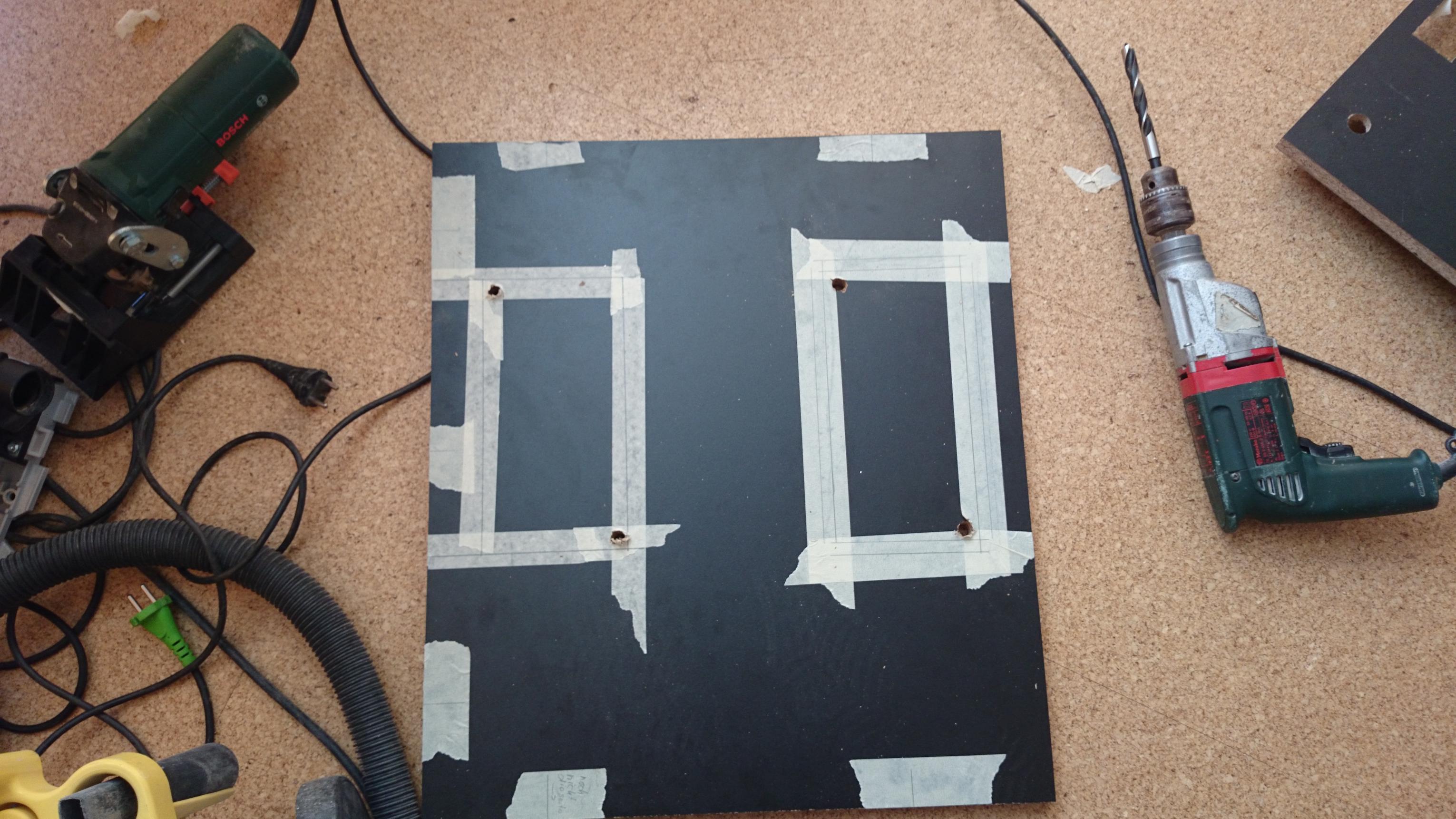

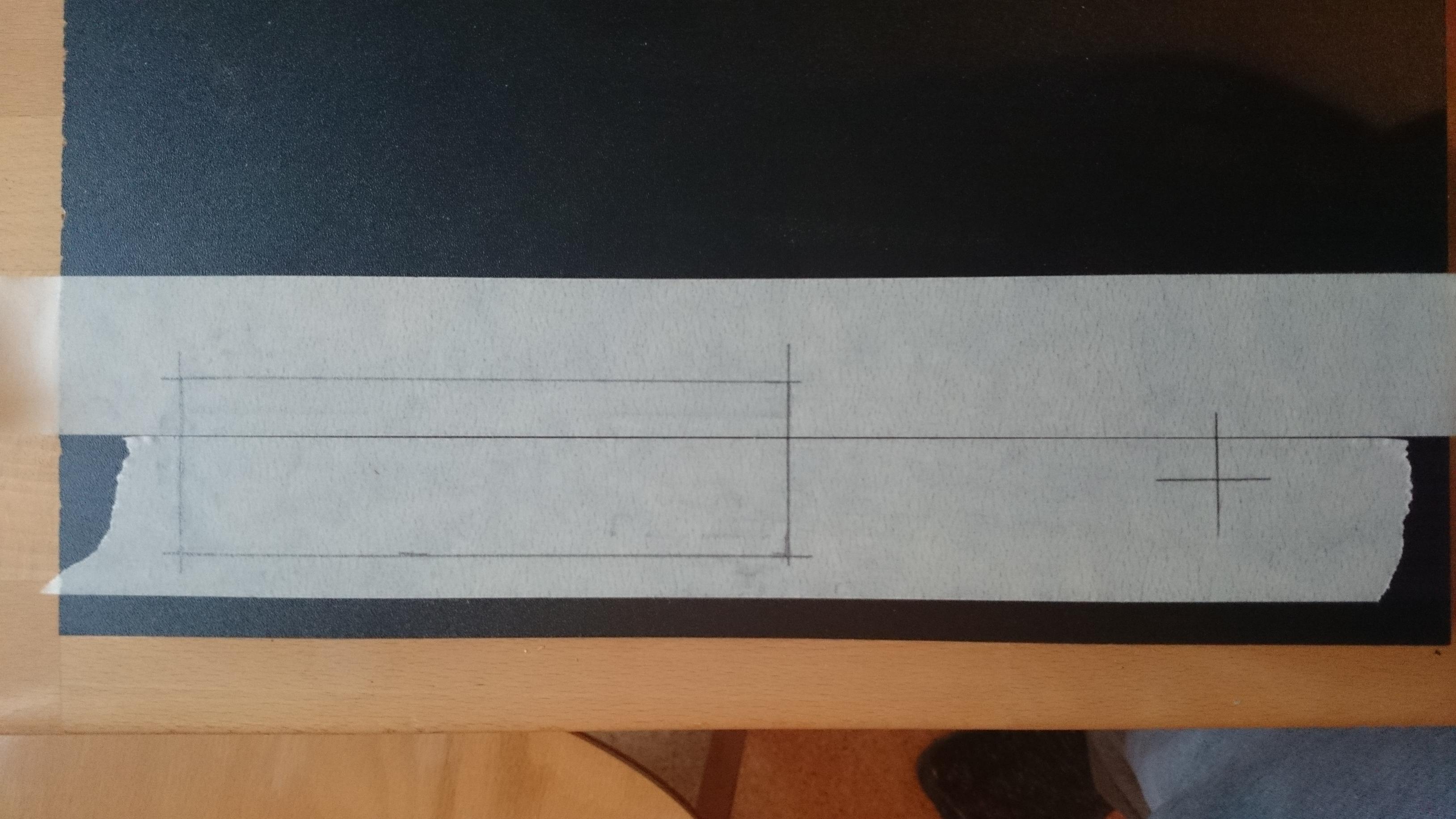

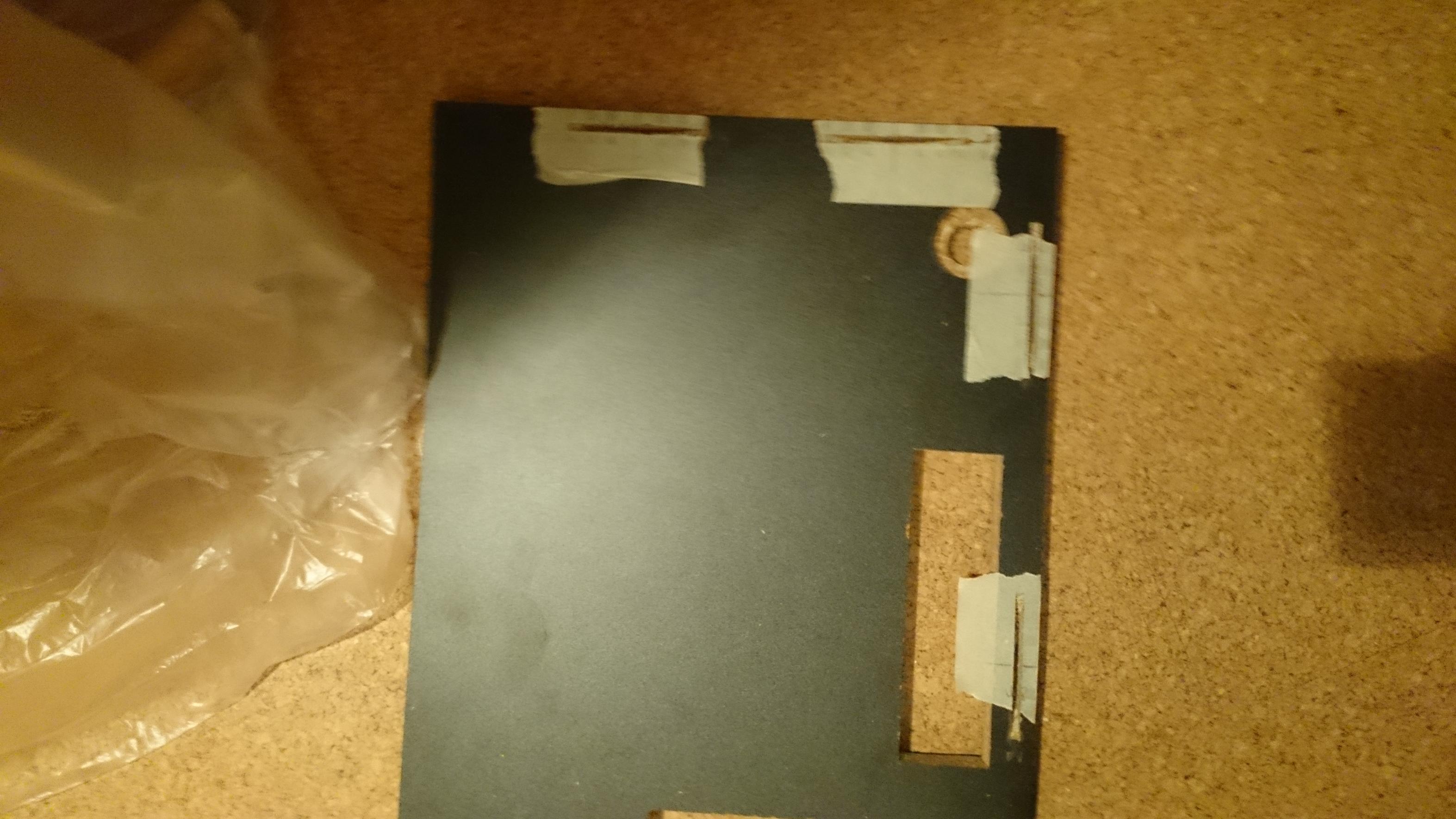

Dann wurden die CDlaufwerkslots und der schalter eingezeichnet
Gebohrt ( der Schalter ist nur 17mm lang und das Holz ist 19mm deshalb wird hier von der anderen Seite ein kleine Vertiefung reingebohrt)
und am ende mit der Stichsäge ausgesägt
Und das wars auch schon für heute :)
Hier nochmal das Endergebnis des Tages:

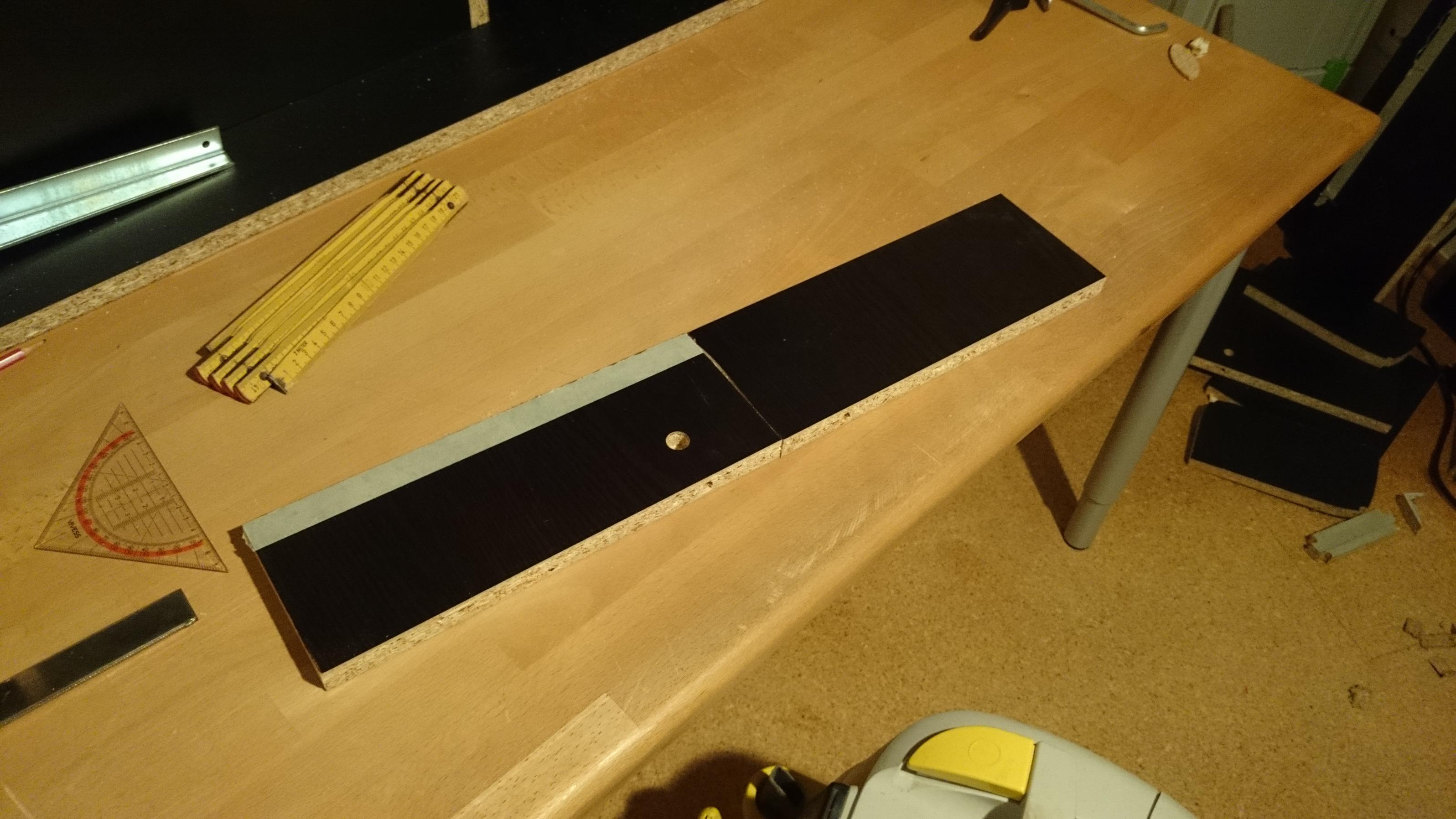

Als erstes habe ich die Äußeren Bodenplatten , die aus Rest hölzern unserer Küche gemacht werden angezeichnet und zurecht geschnitten

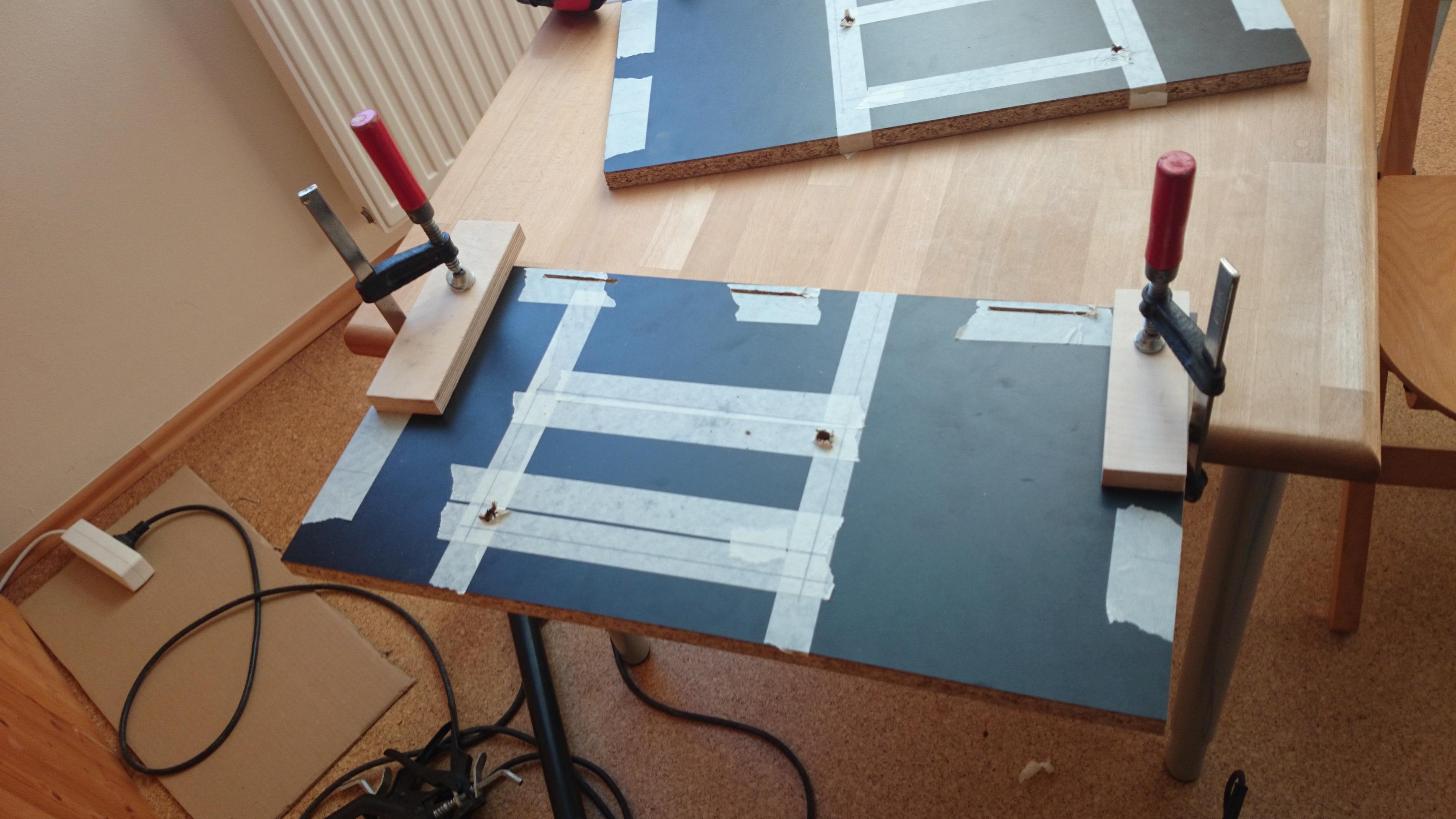

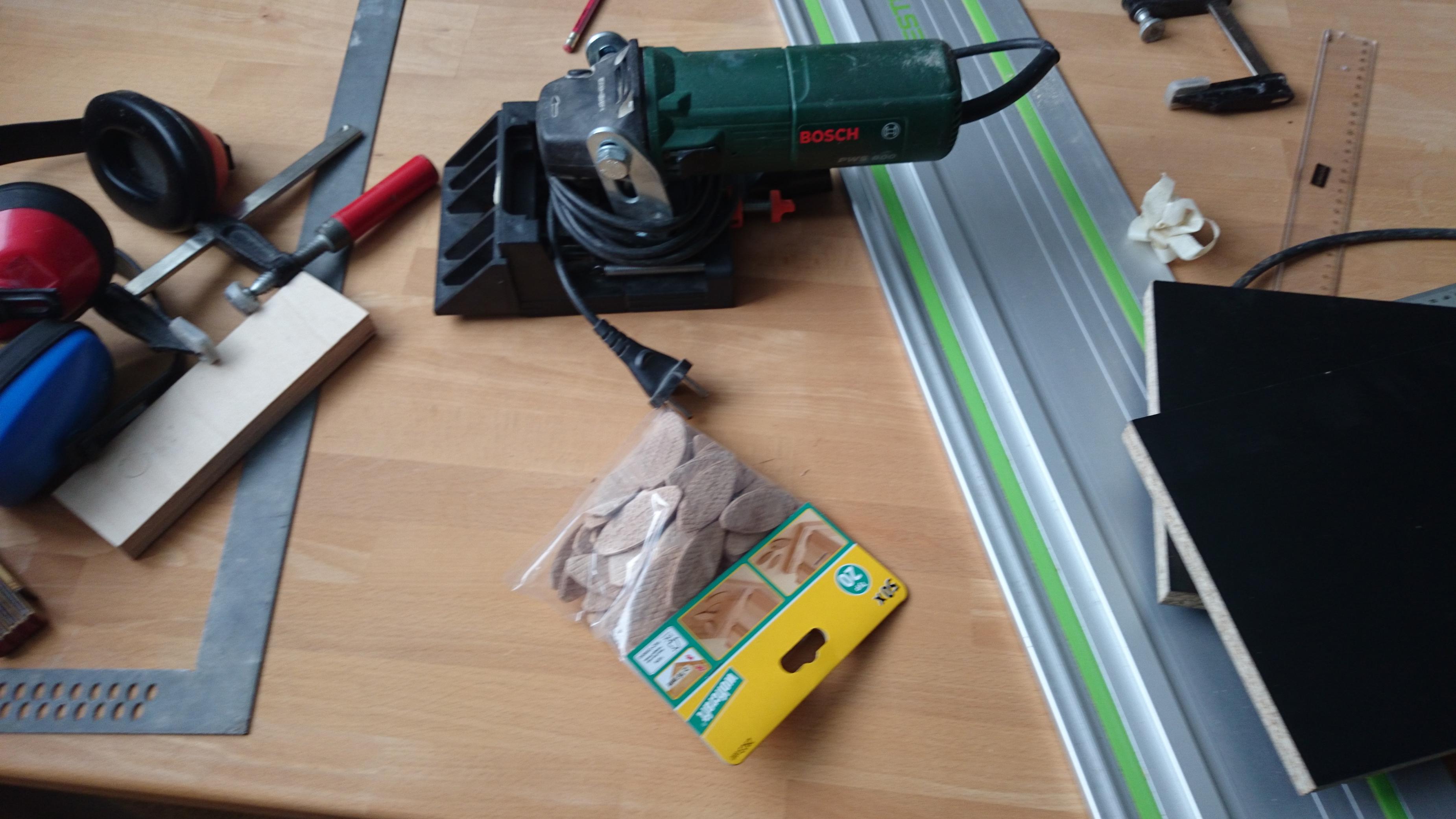

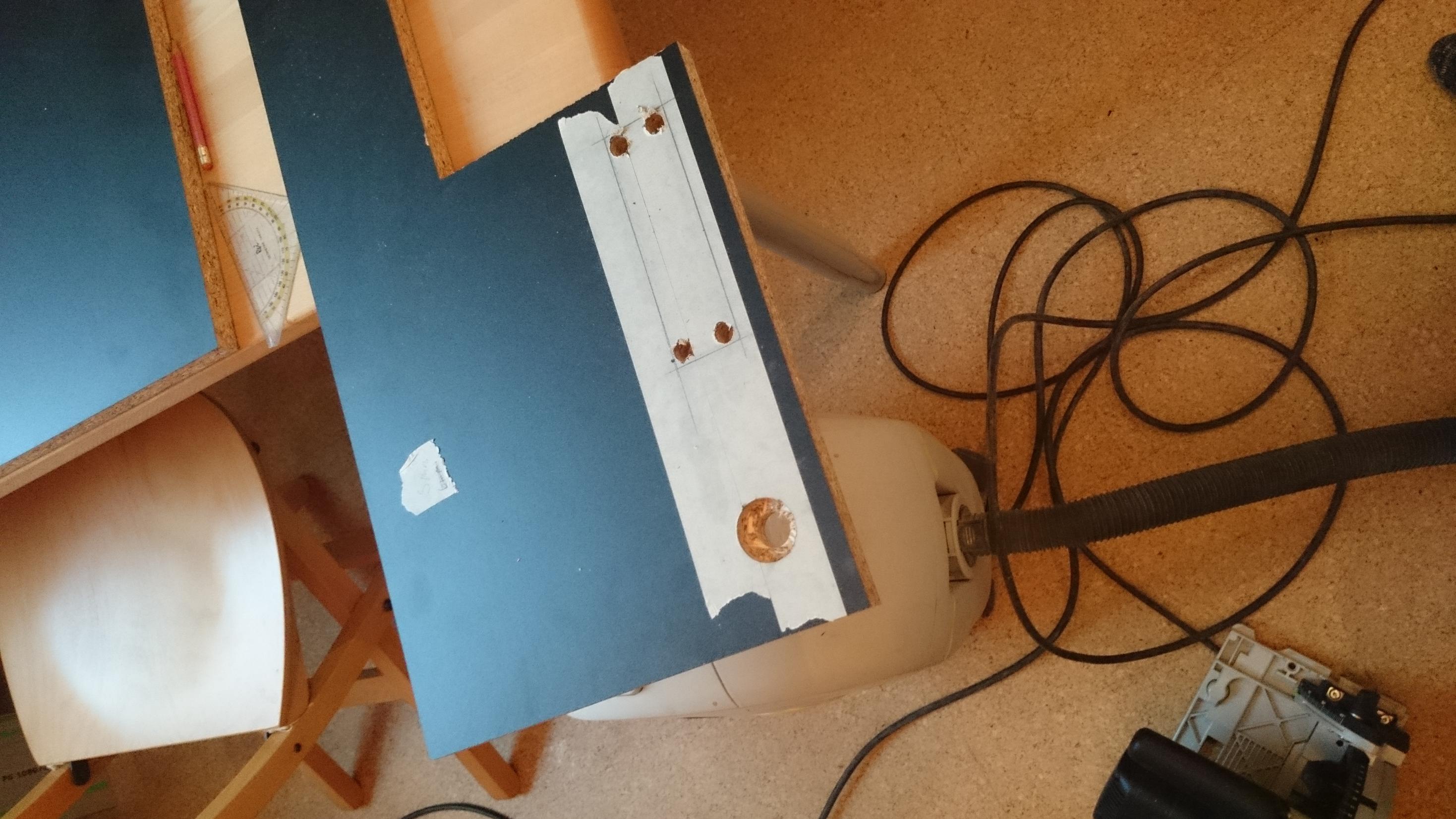

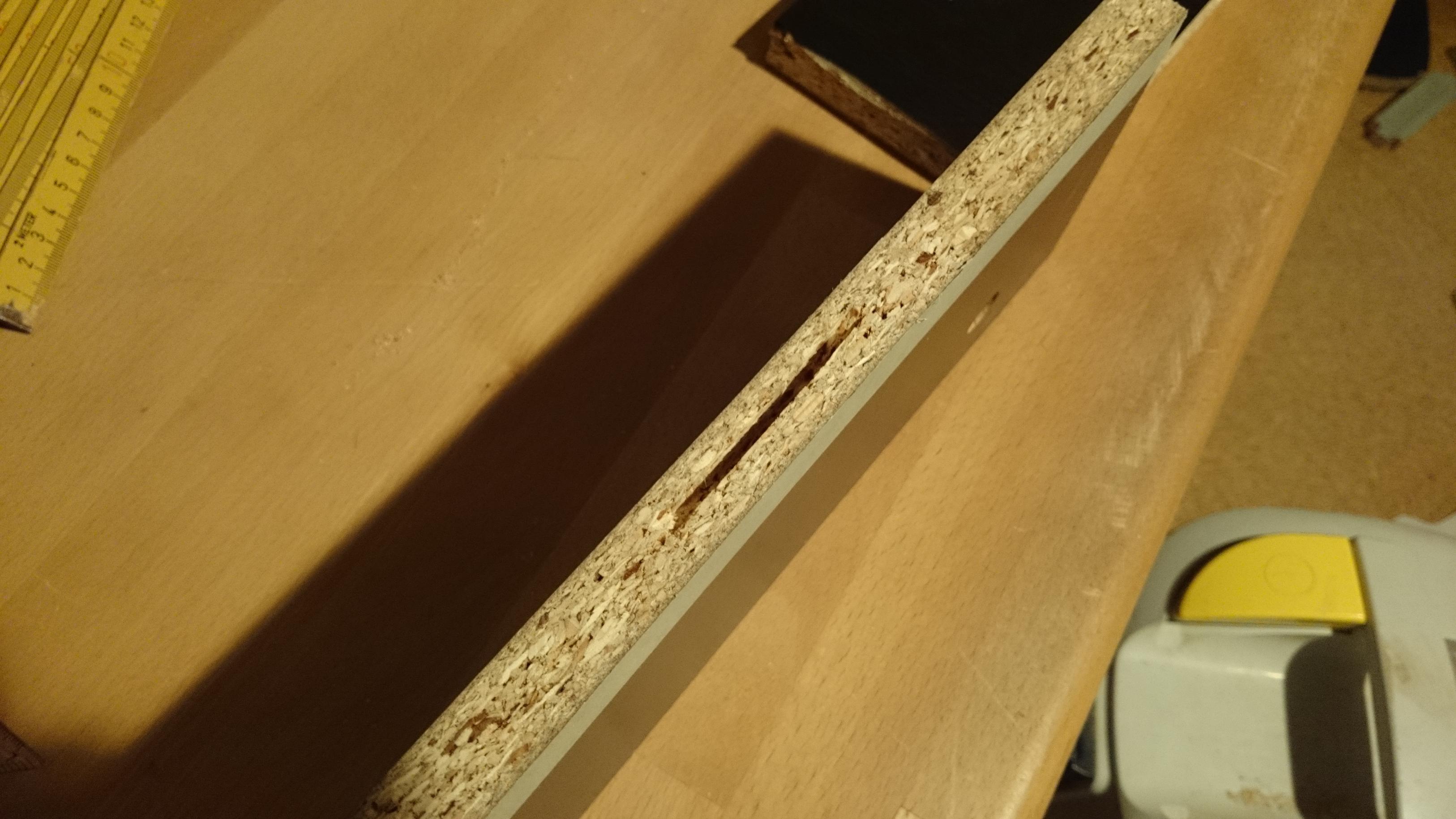

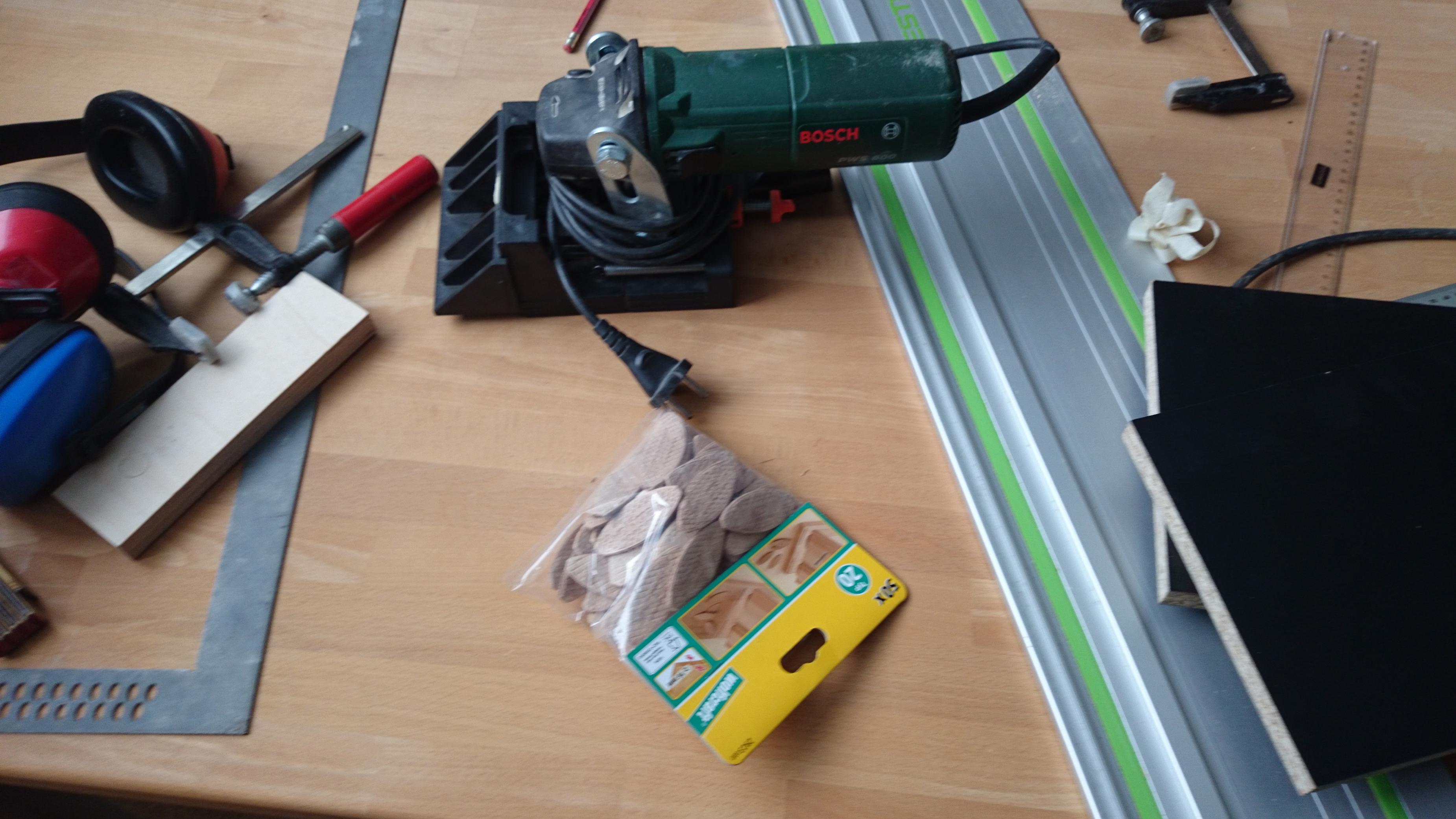

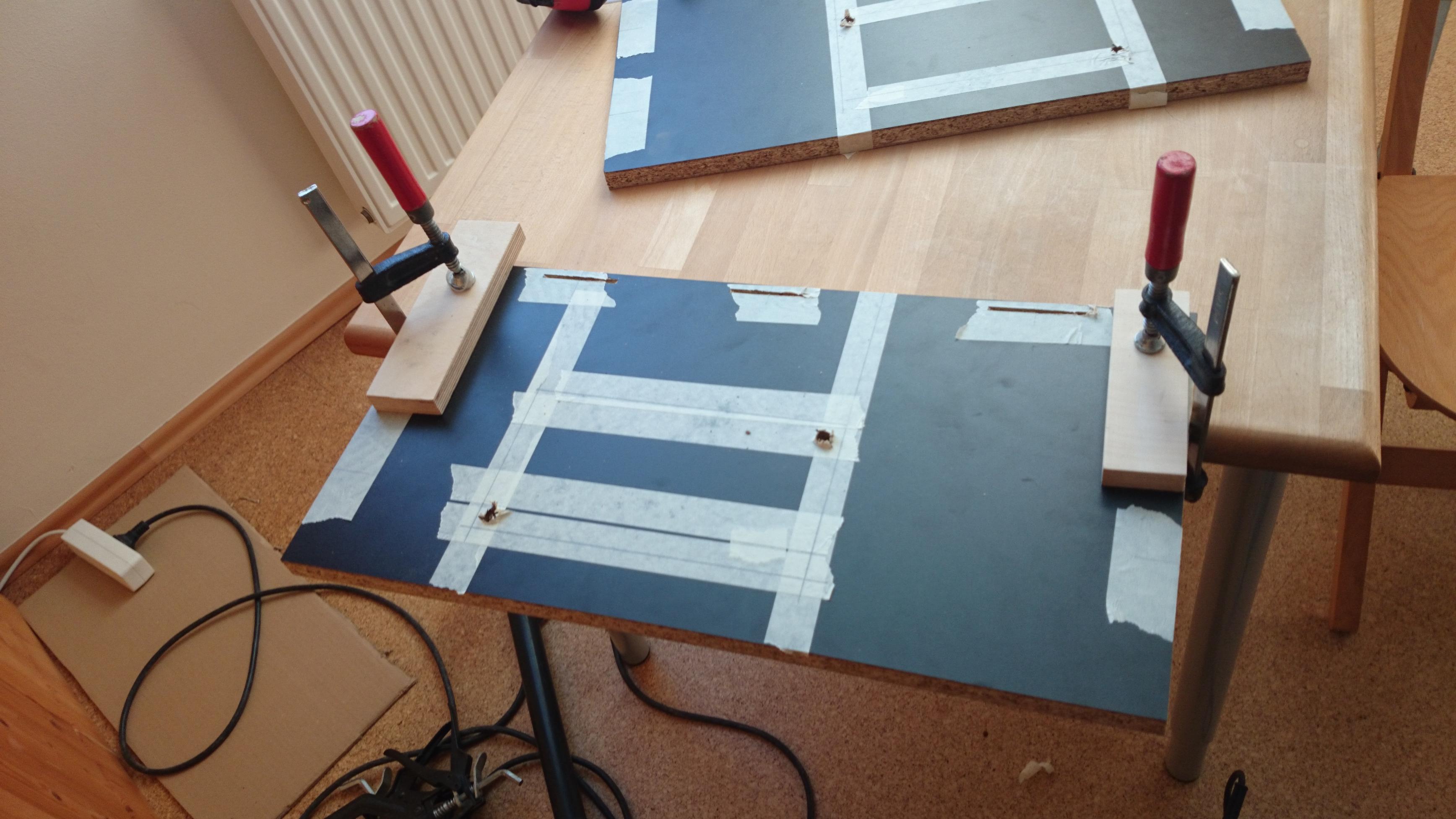

und mich dann mit der Lamellenfräße und den Dübeln beschäftigt
uns alle Löcher für die Dübel angezeichnet und Ausgefräßt (das war verdammt viel Arbeit)

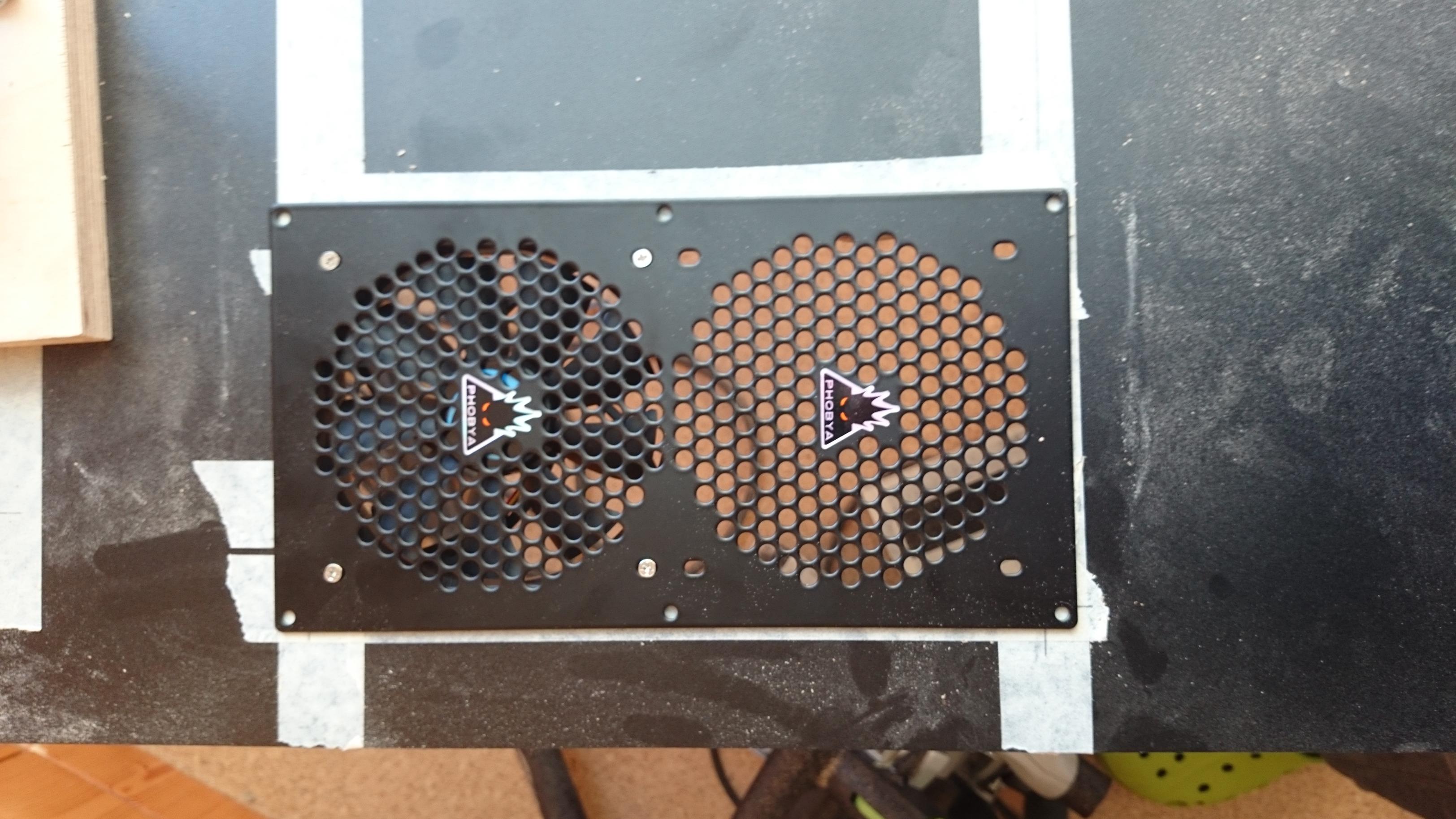

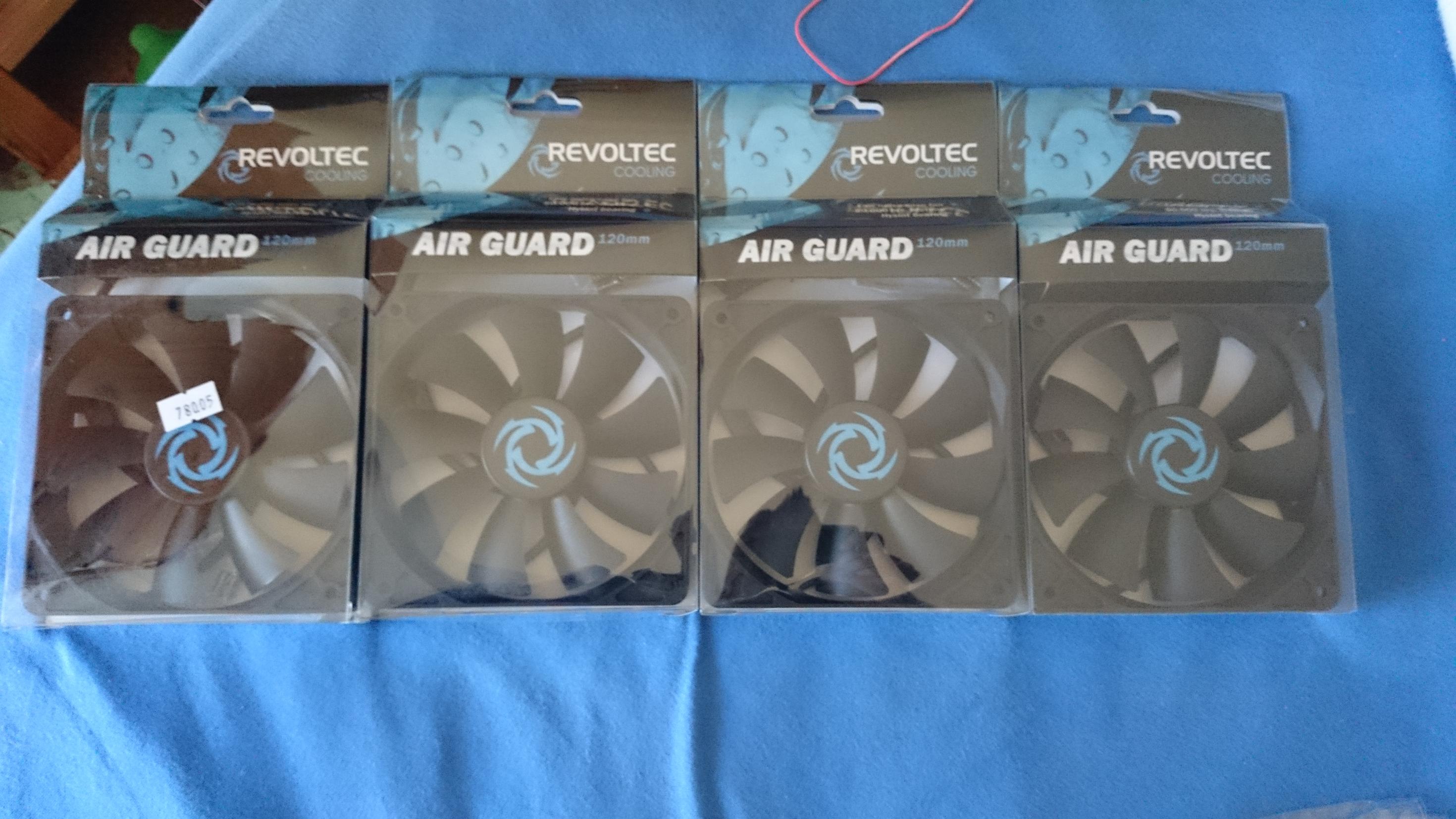

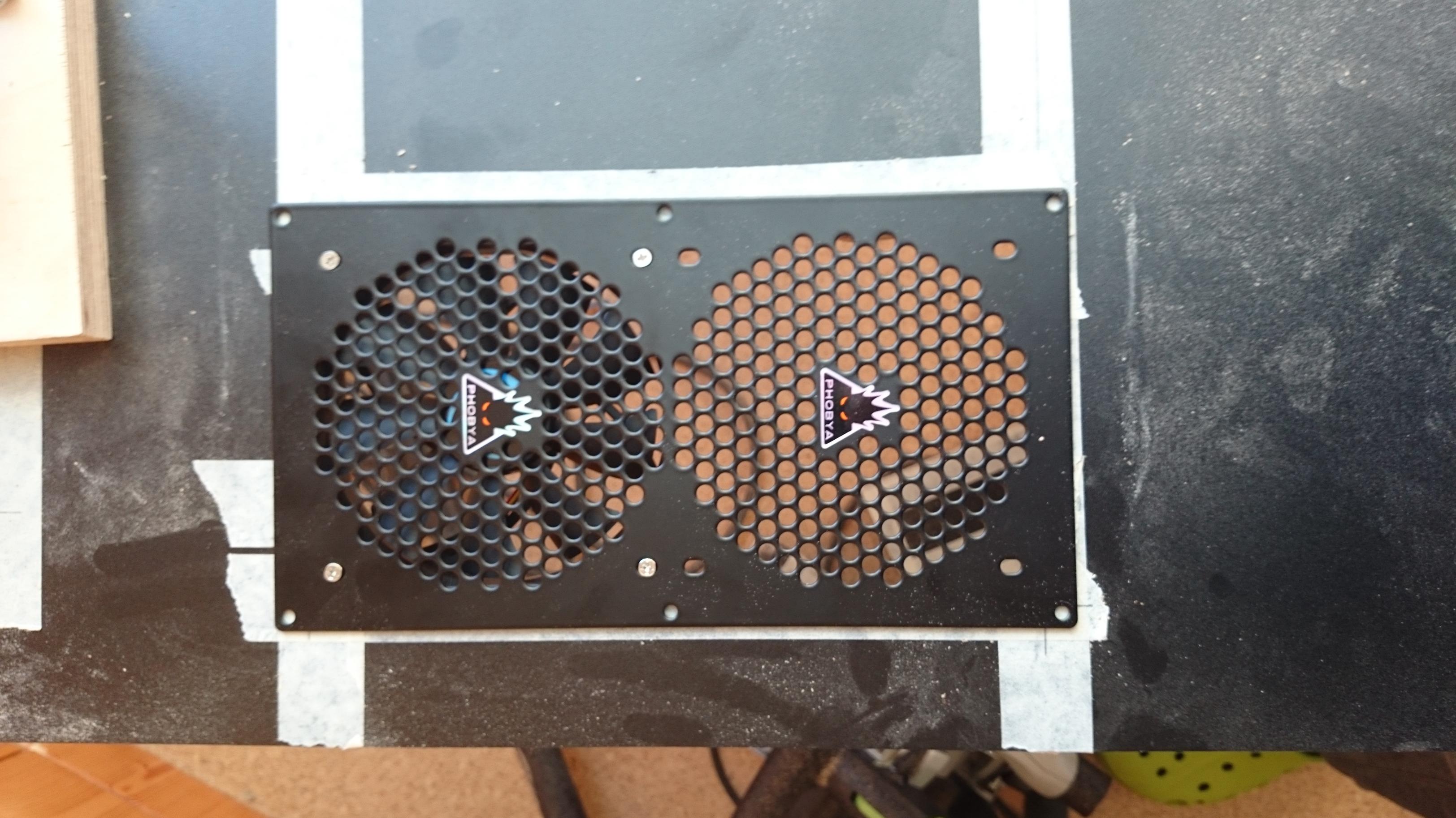

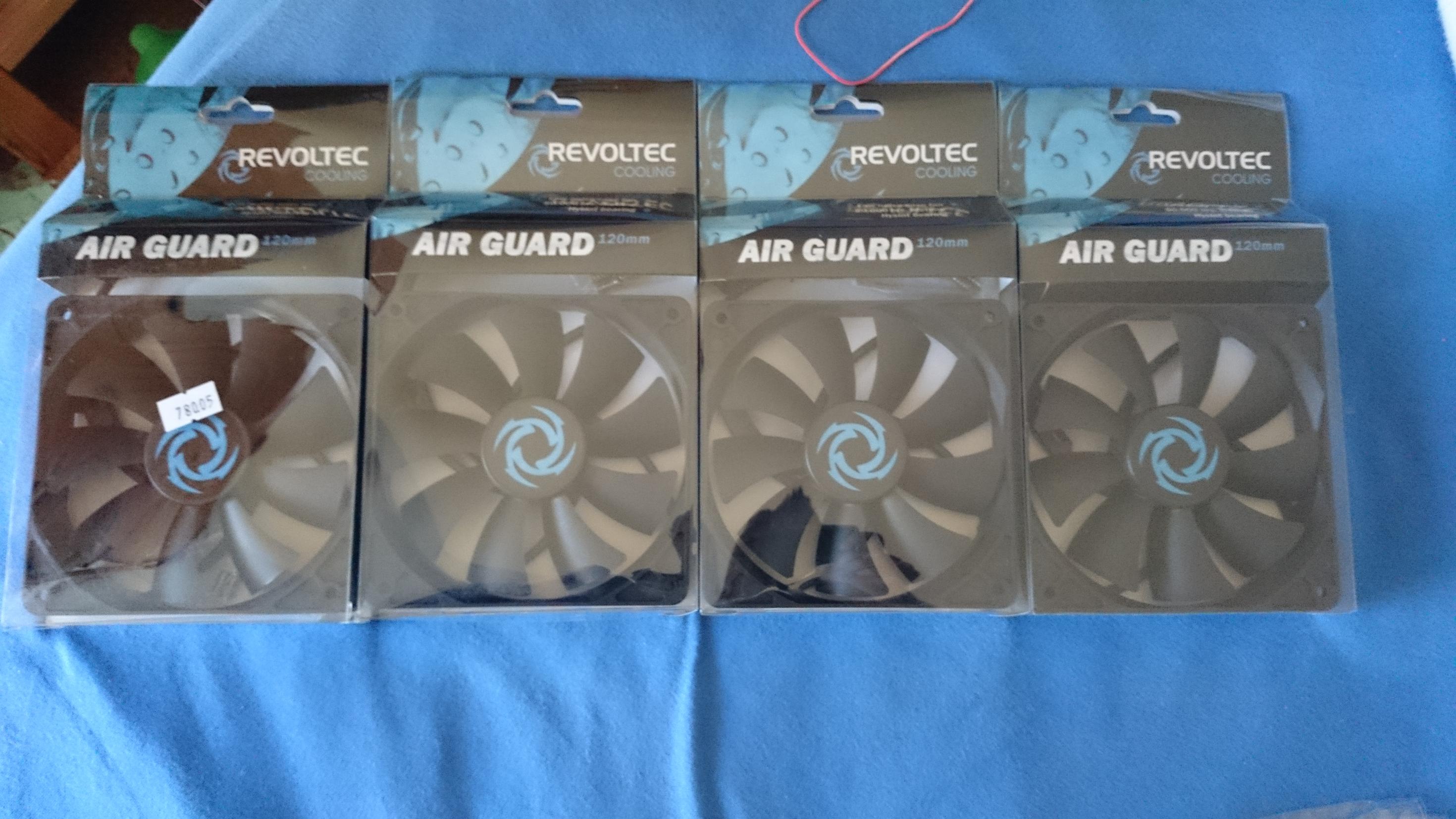

Am nächsten Tag kam ein schönes Paket von Aquatuning welches Lüfter, Lüdterblenden und 2 Taster beinhaltet

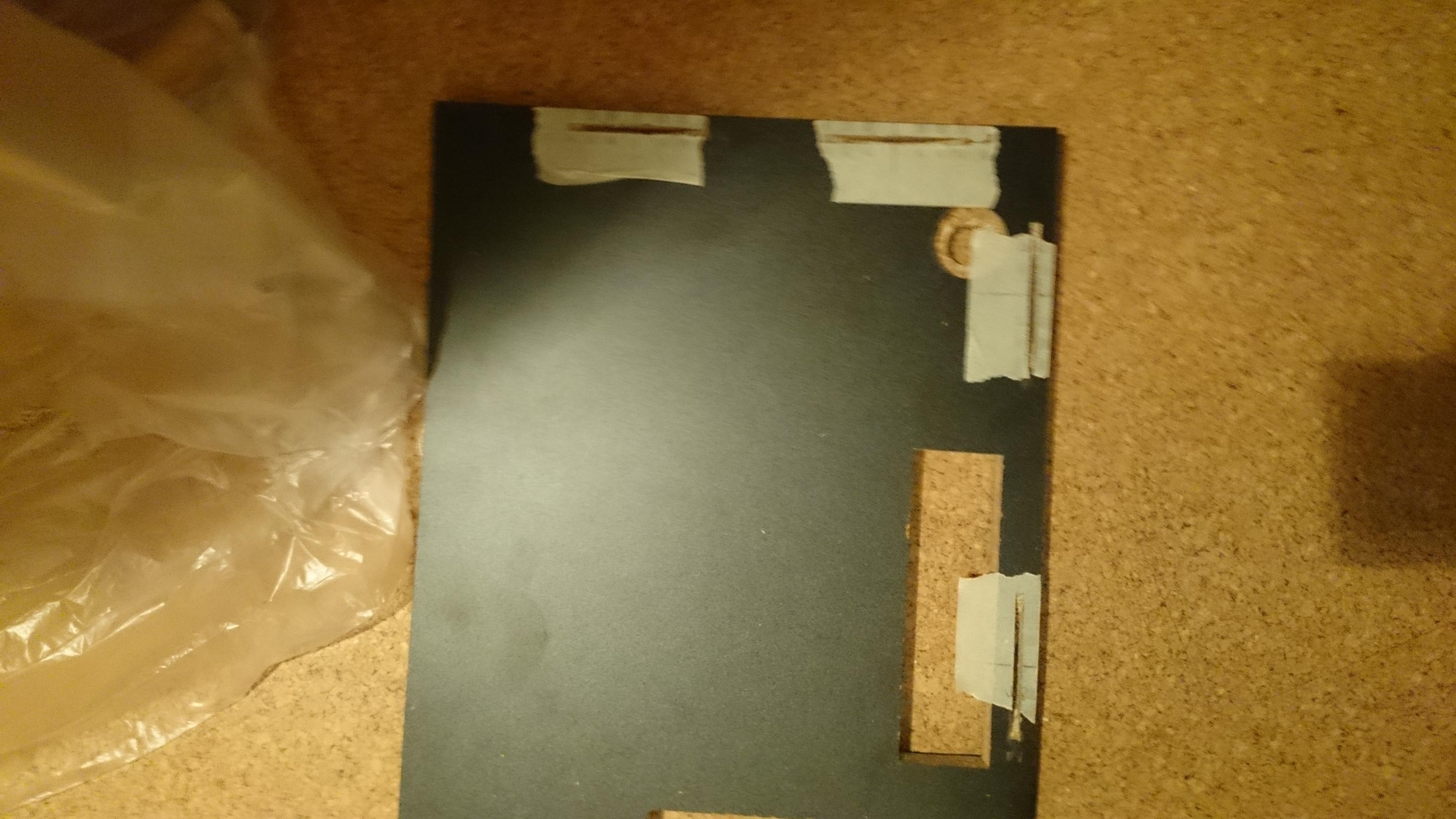

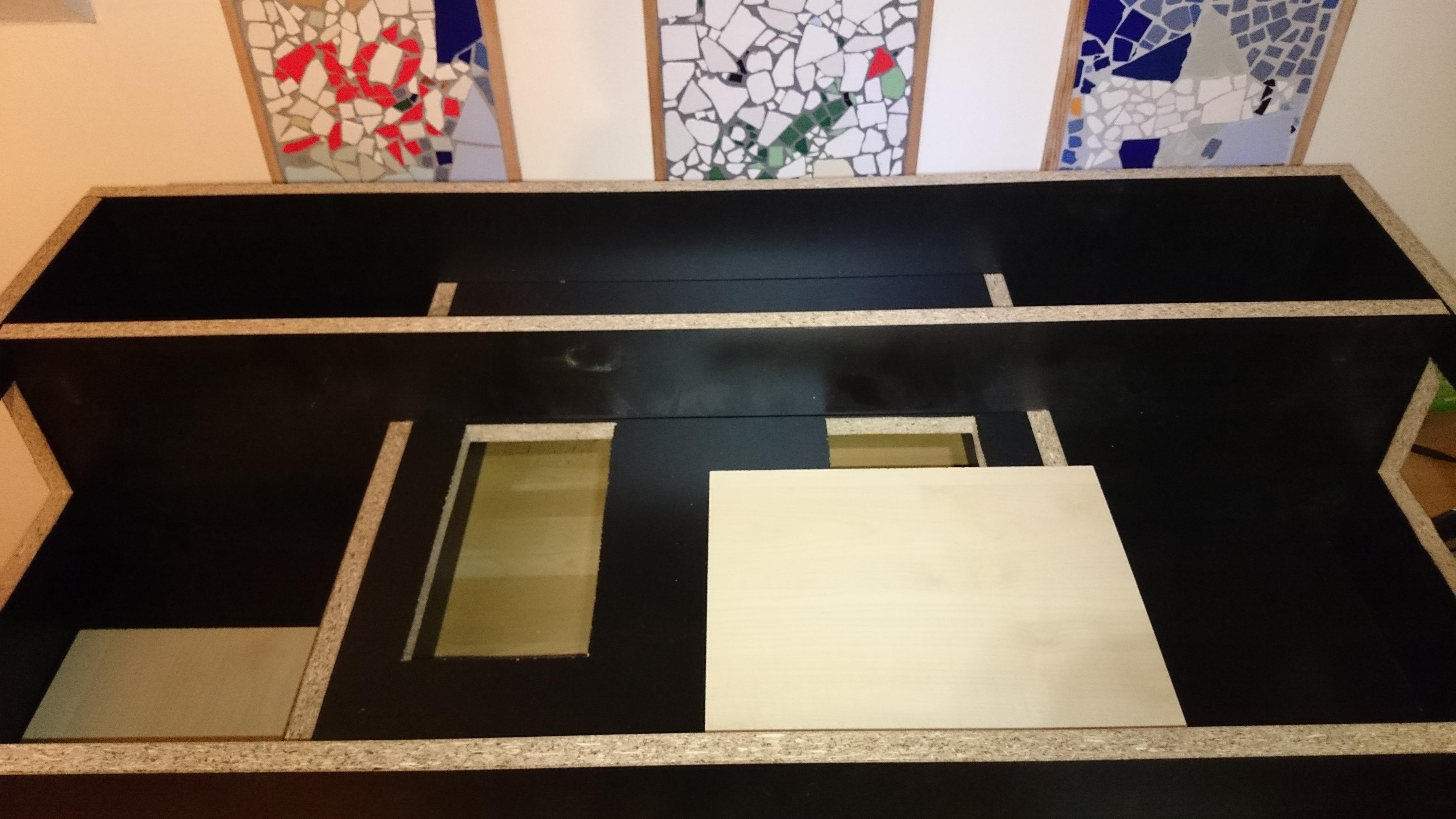

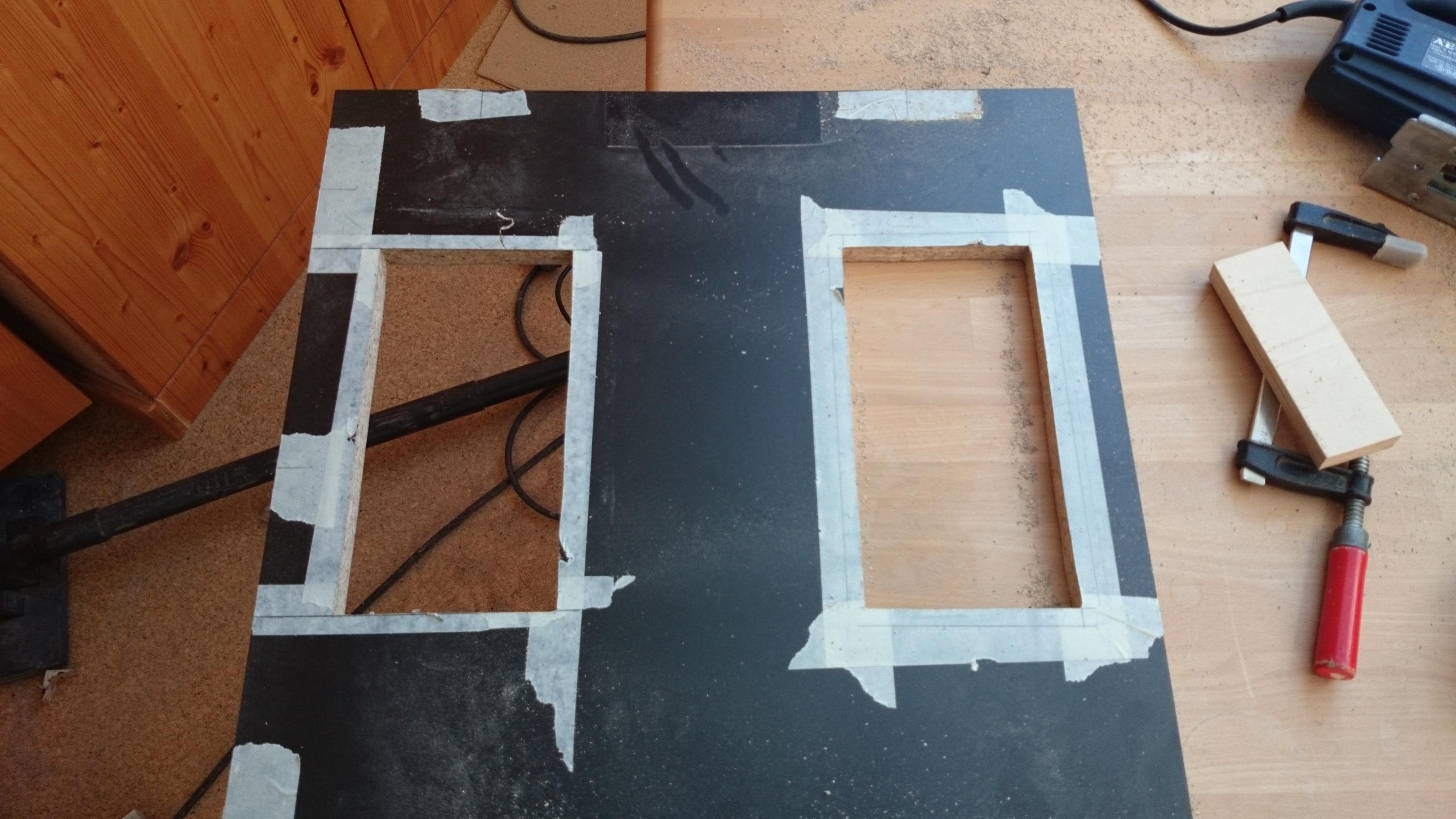

Da die Lüfterblenden Jetzt da sind wurden Die Lüfterlöcher schon mal geschnitten
danach wurde bur noch alles einmal zusammengesteckt und gemerkt das in der mittleren Bodenplatte ein kleiner Logik Fehler beim Lamellenfräßen eingeschlichen hat. Also nochmal neu gefräßt und zusamengesteckt

Heute Abend wird noch hoffentlich geleimt und dann ist der Rohbau schon zur hälfte abgeschlossen:D

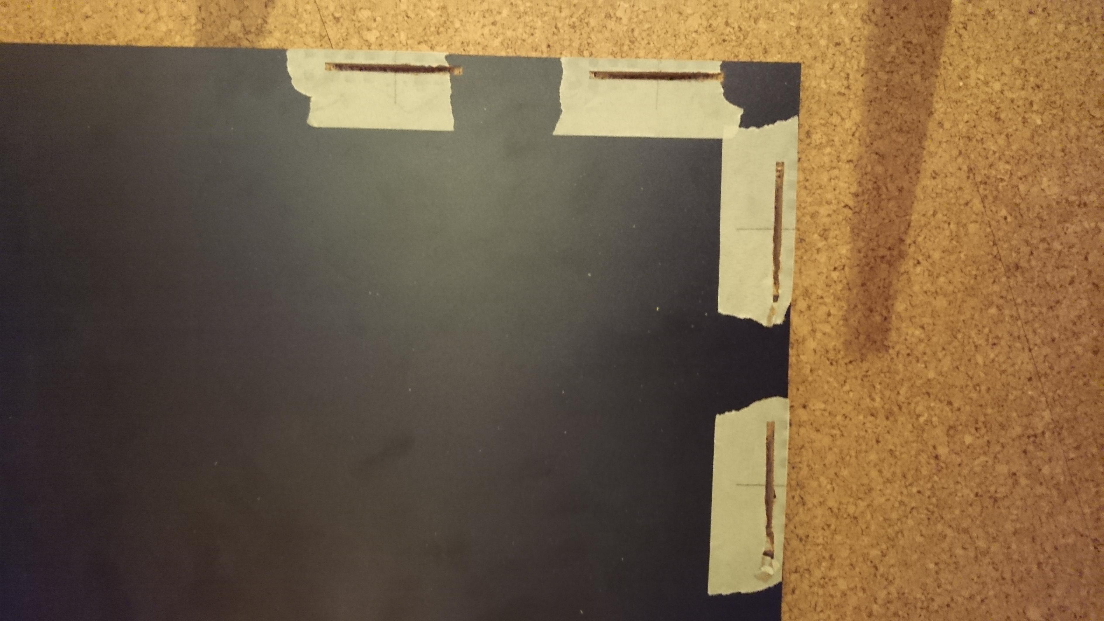

Worklog:

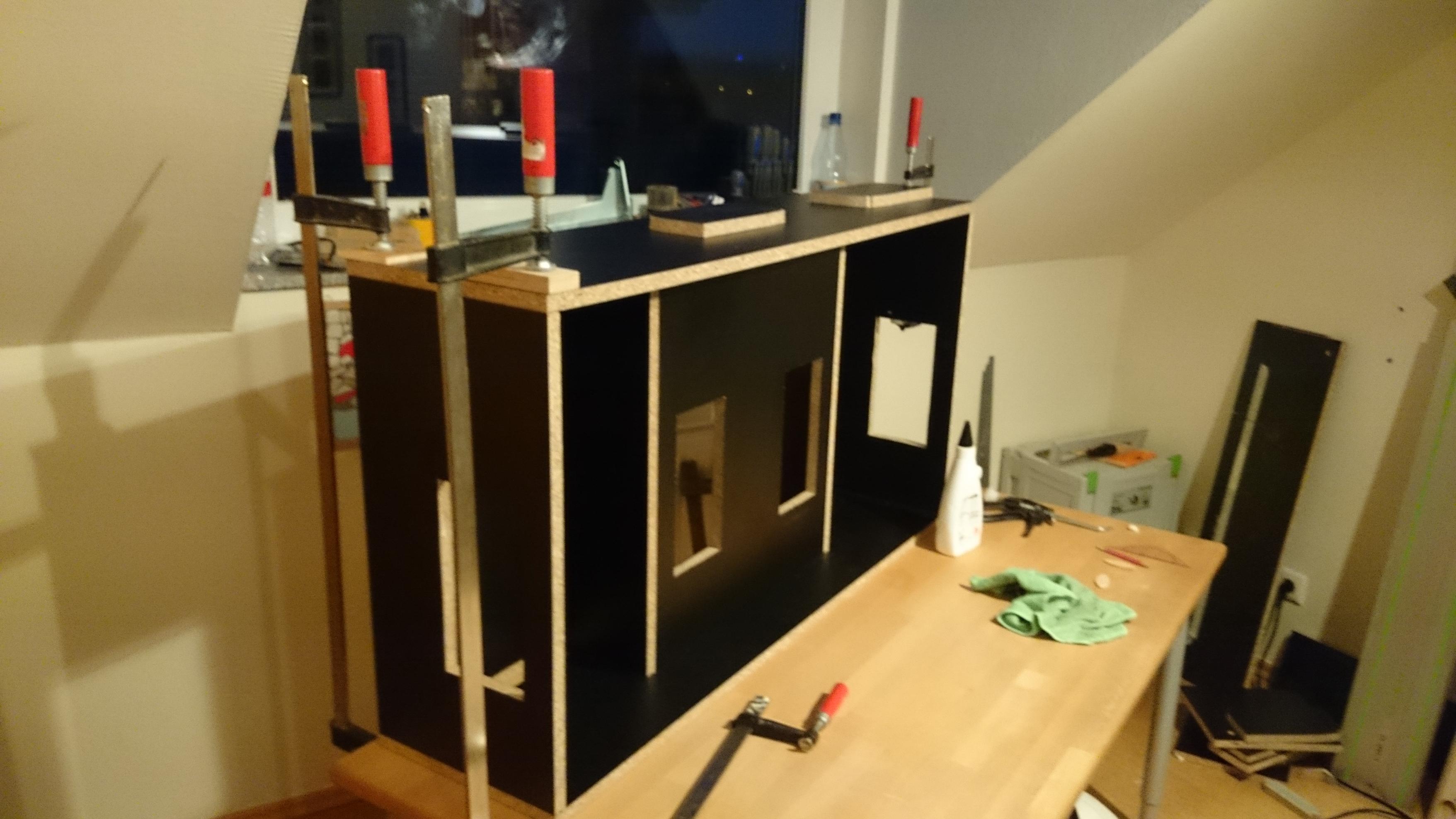

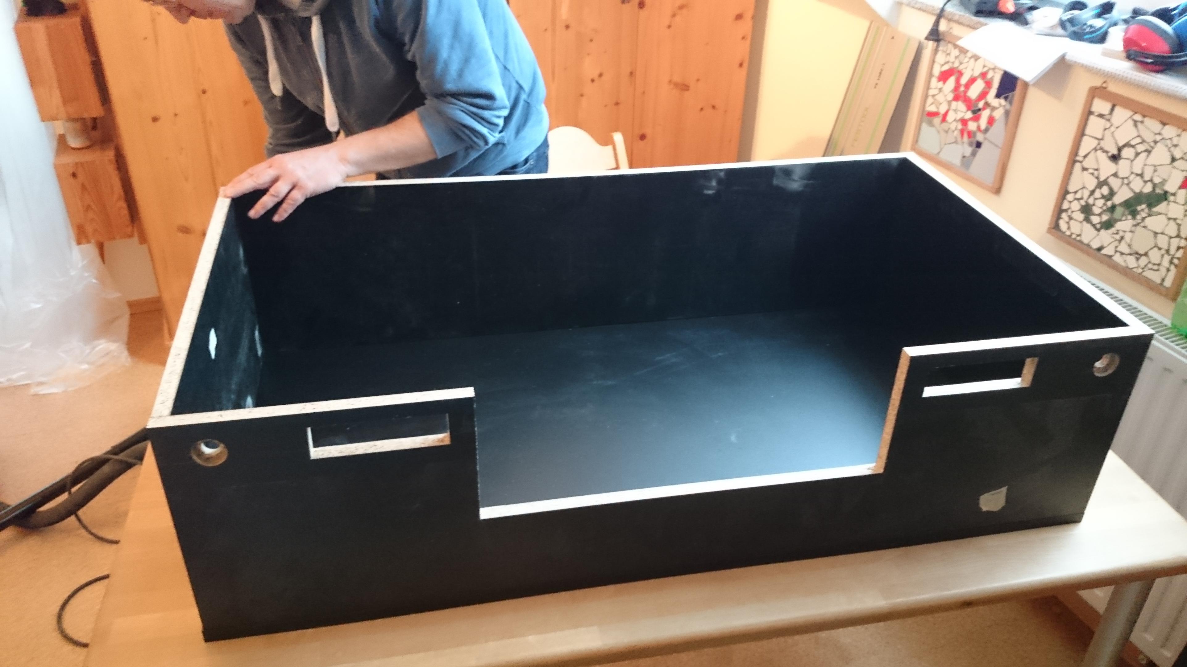

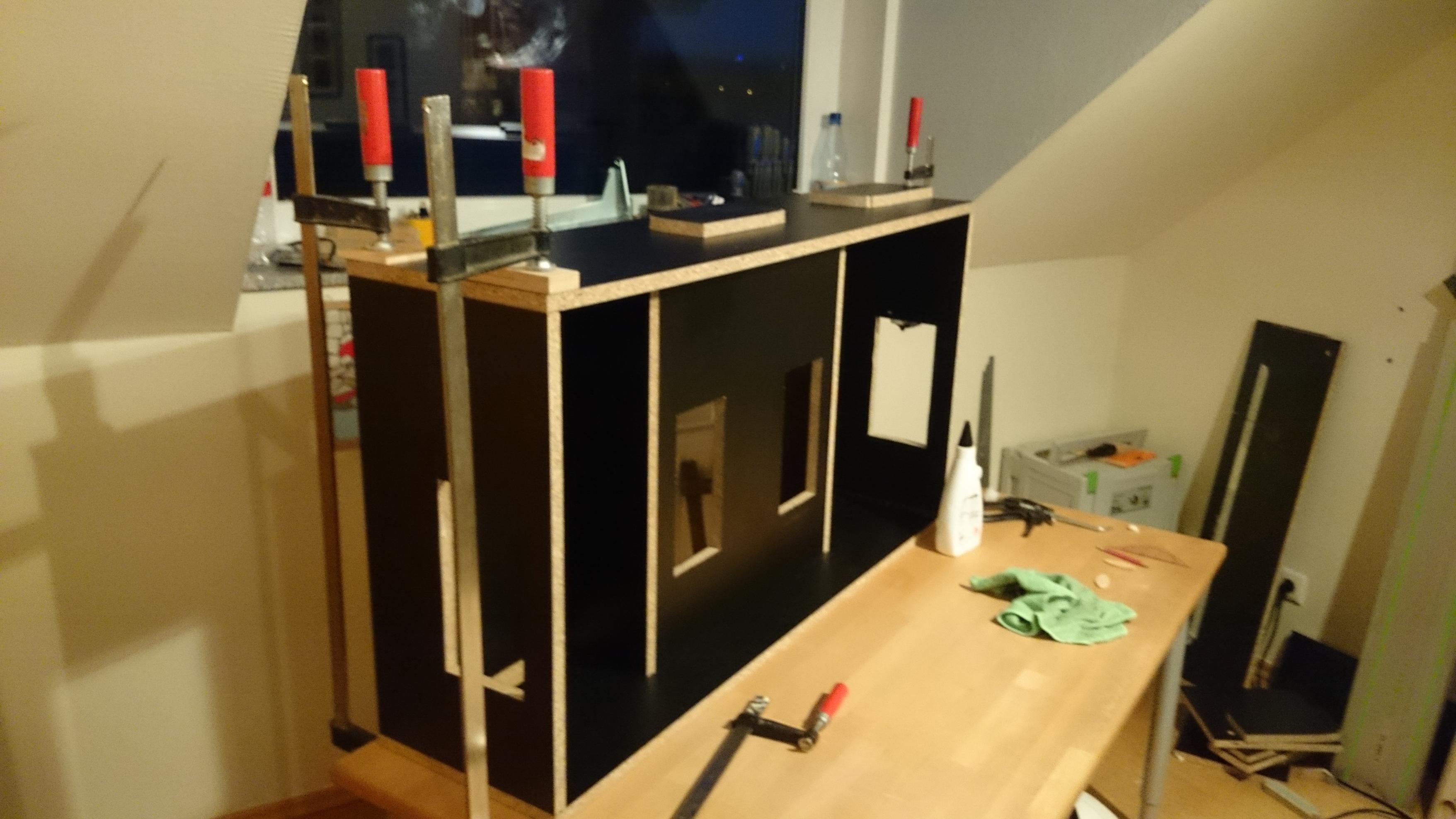

Jetzt wird geleimt ;)

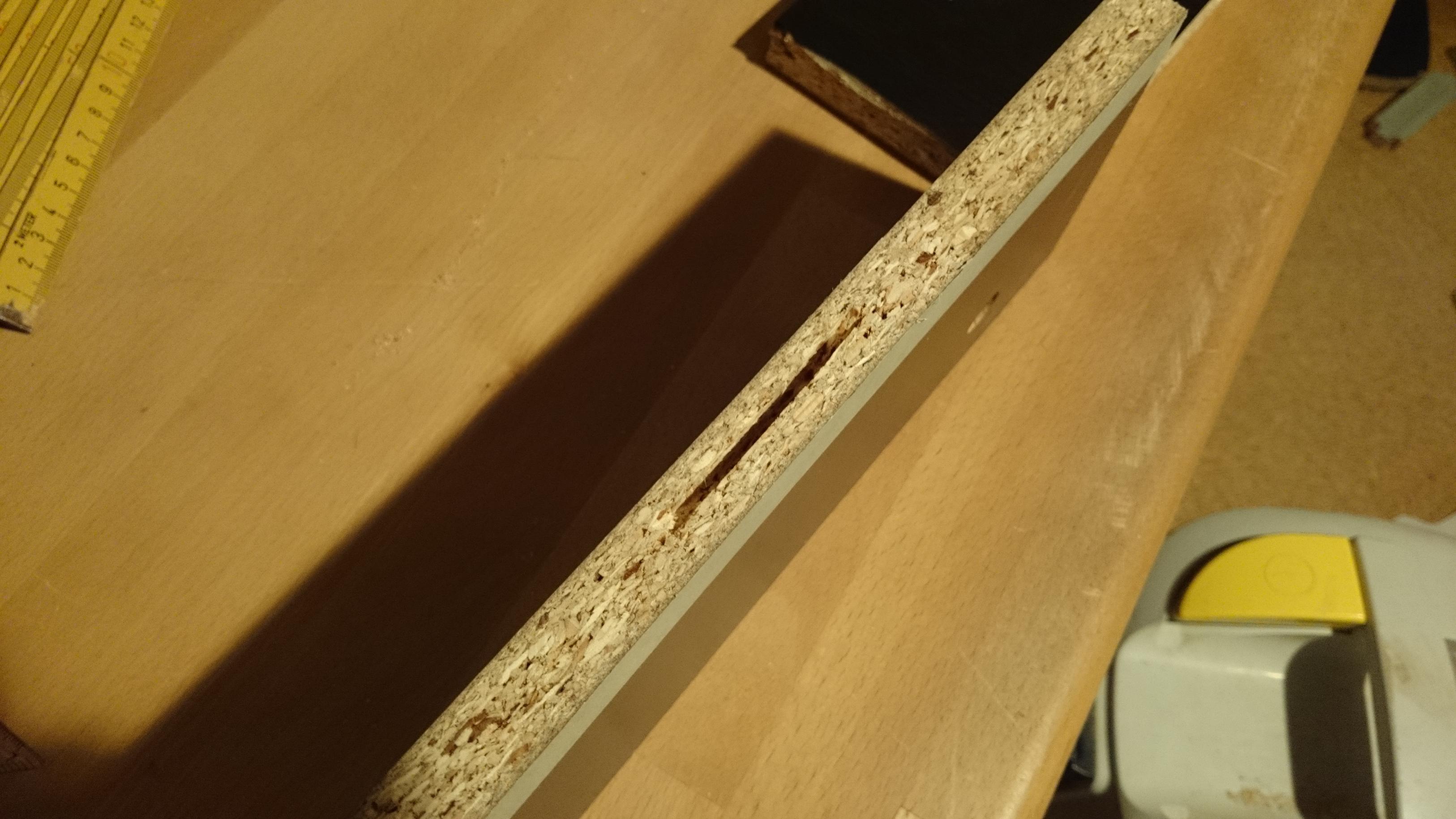

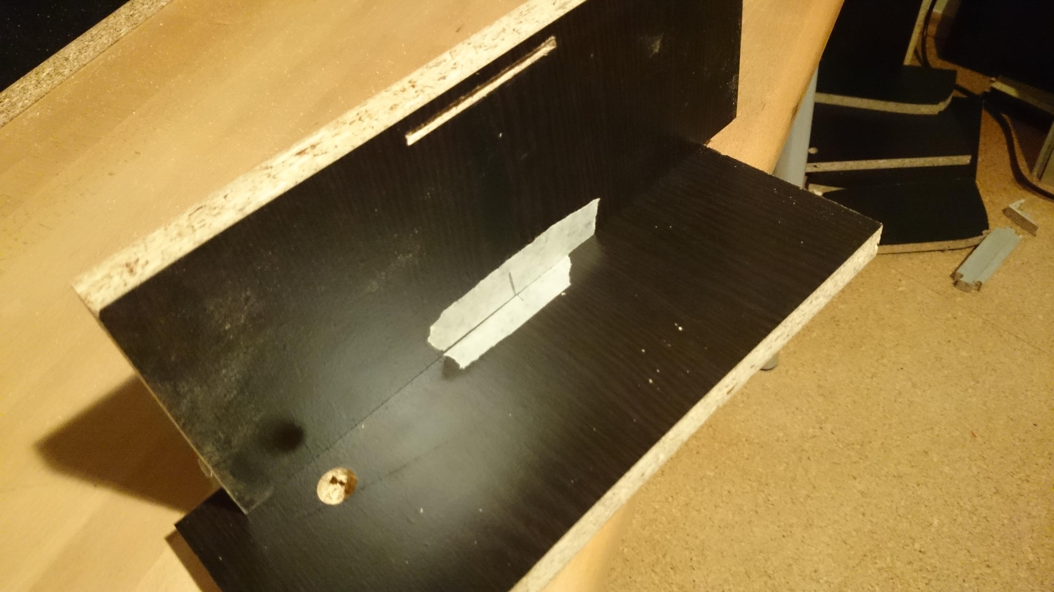

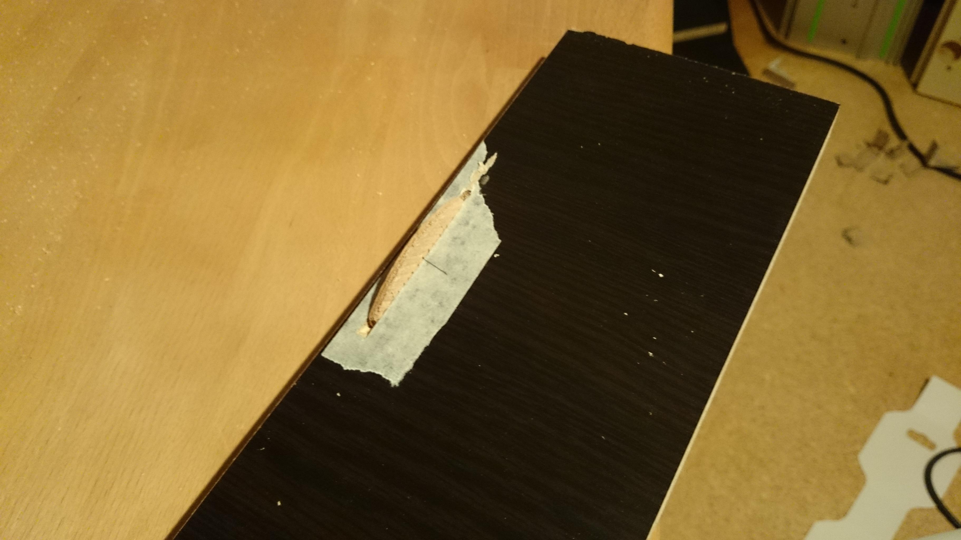

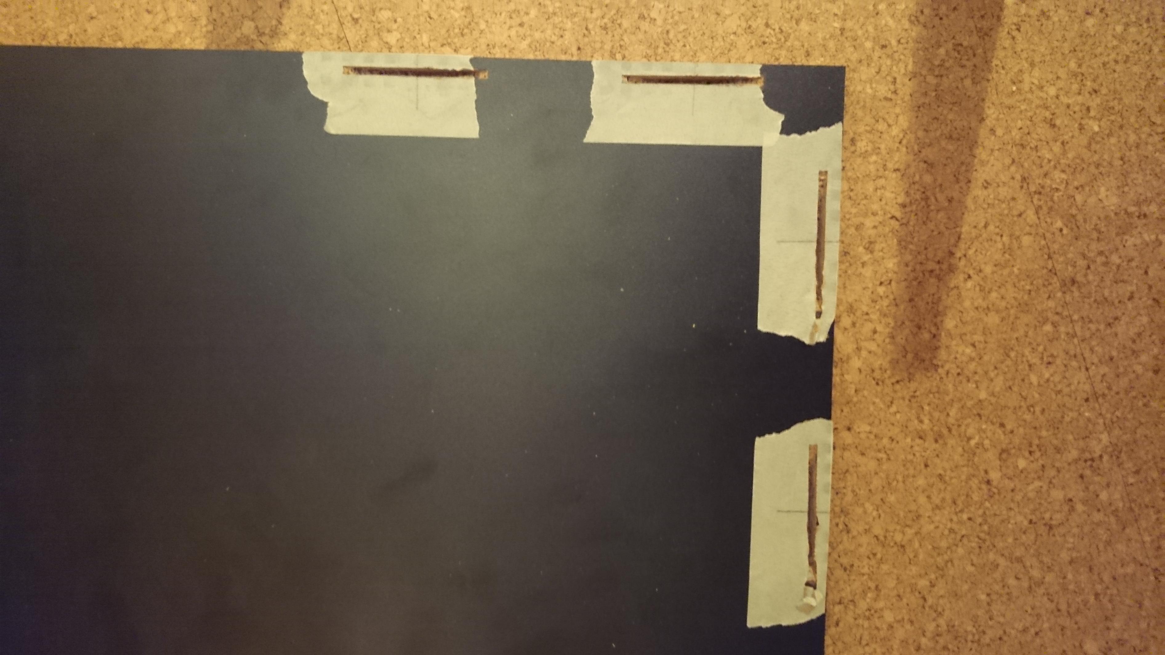

Hier mal das Prinzip von Lamellendübeln:
Vom Leimen an sich hab ich zwar kein Bilder da Leim nun mal schnell trocknet und man da immer alle Hände voll zutun hat.

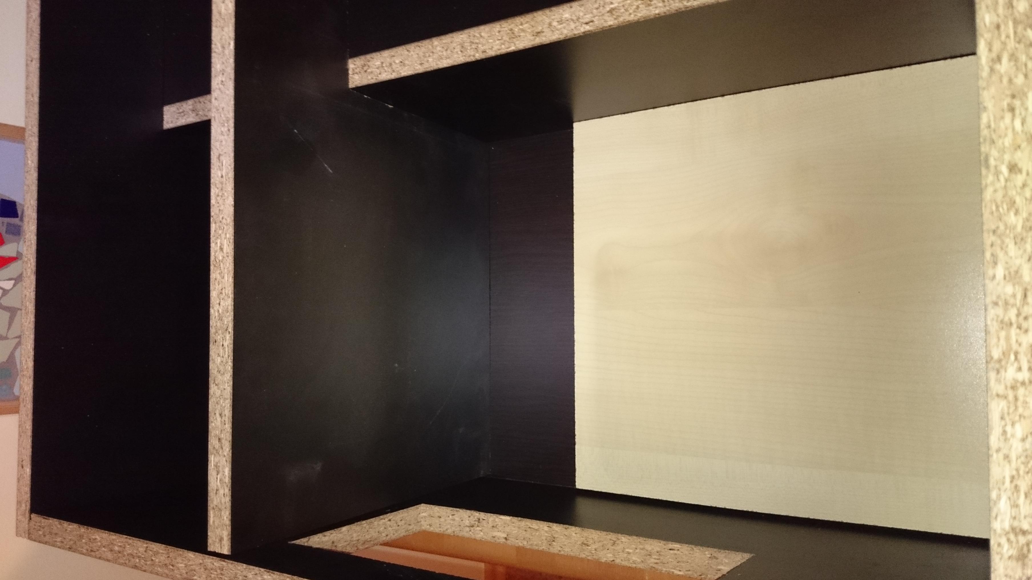

Der ersten Trockenvorgang ( als erstes wurde alles außer die Deckplatte und die Hinterplatte zusammengeleimt )
Hier das erste Ergebnis:
Beim zweiten die Hinterplatte dran:

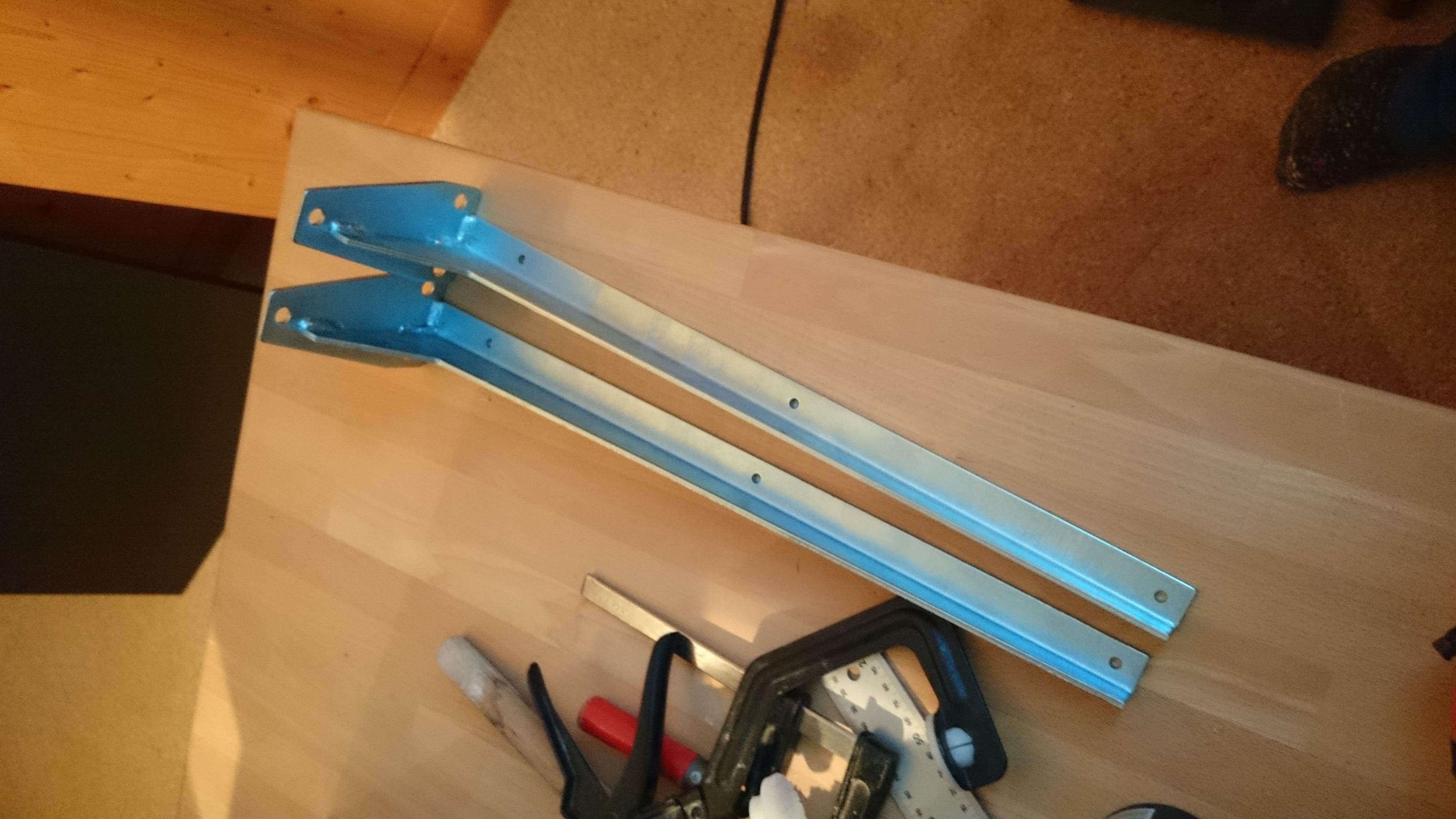

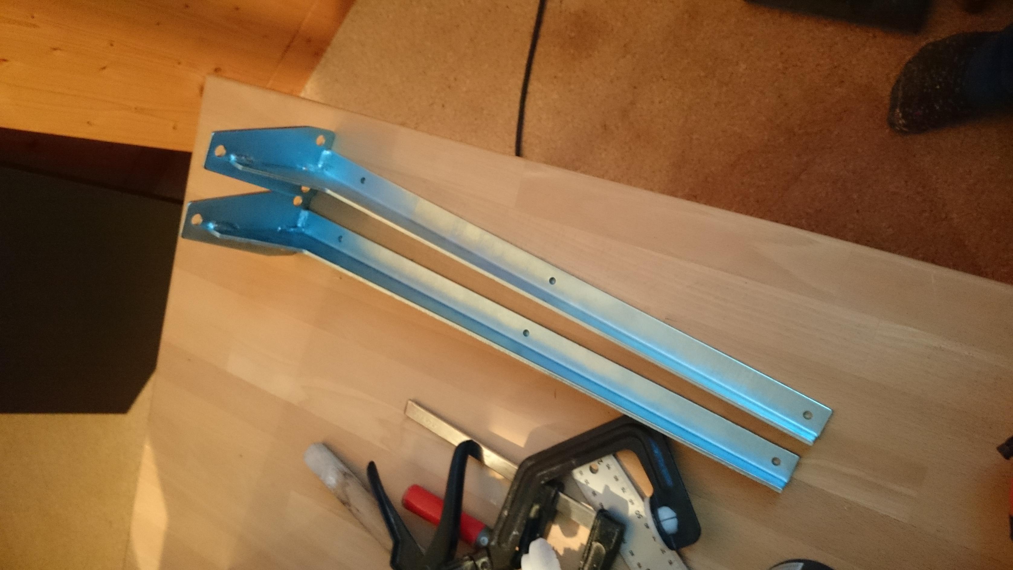

Während die Hinterplatte trocknet gings erstmal in Baumarkt. Da wurde grüne Farbe, Halterungen für den Schreibtisch und Schwarzer Umleimer gekauft:

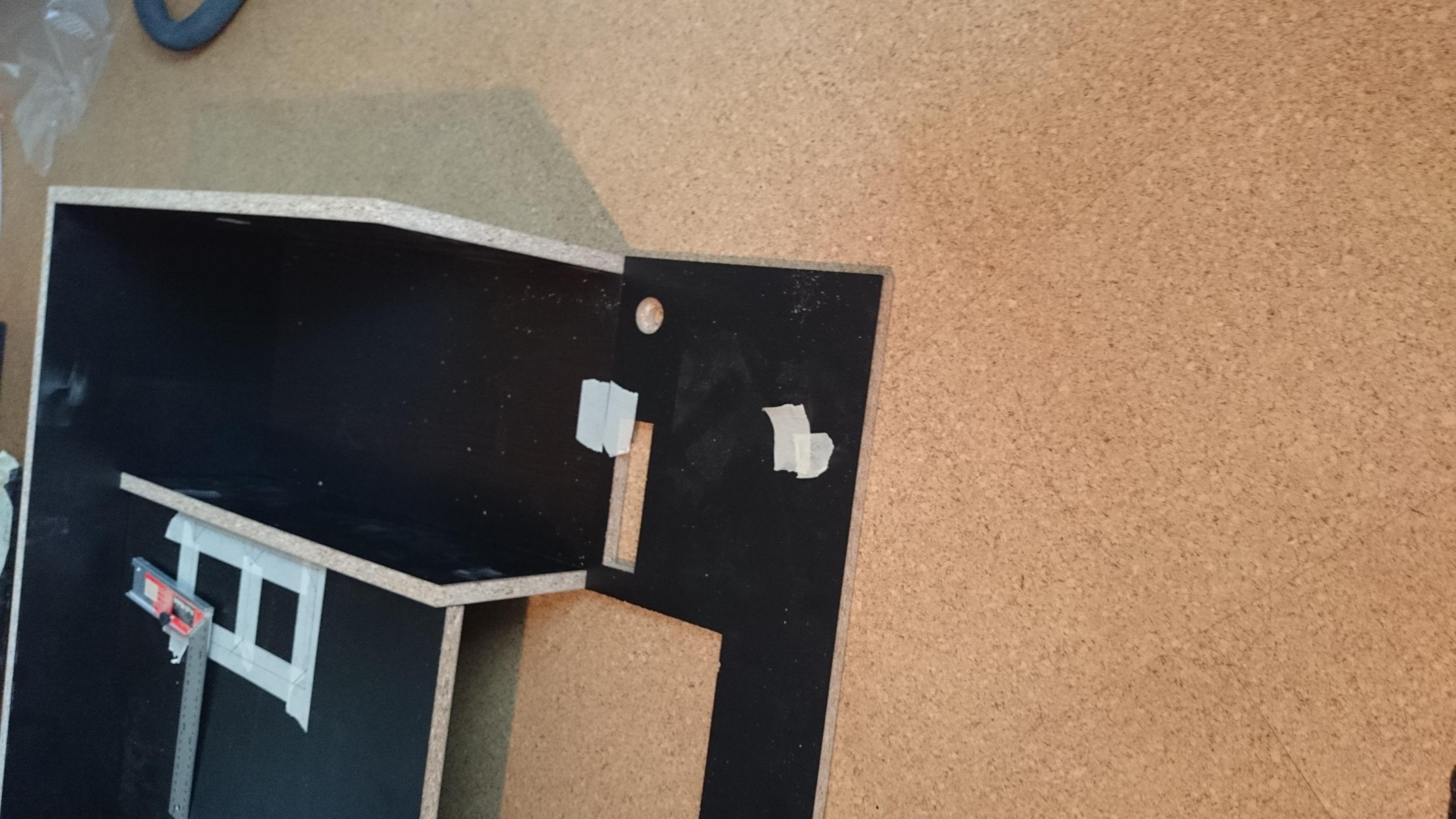

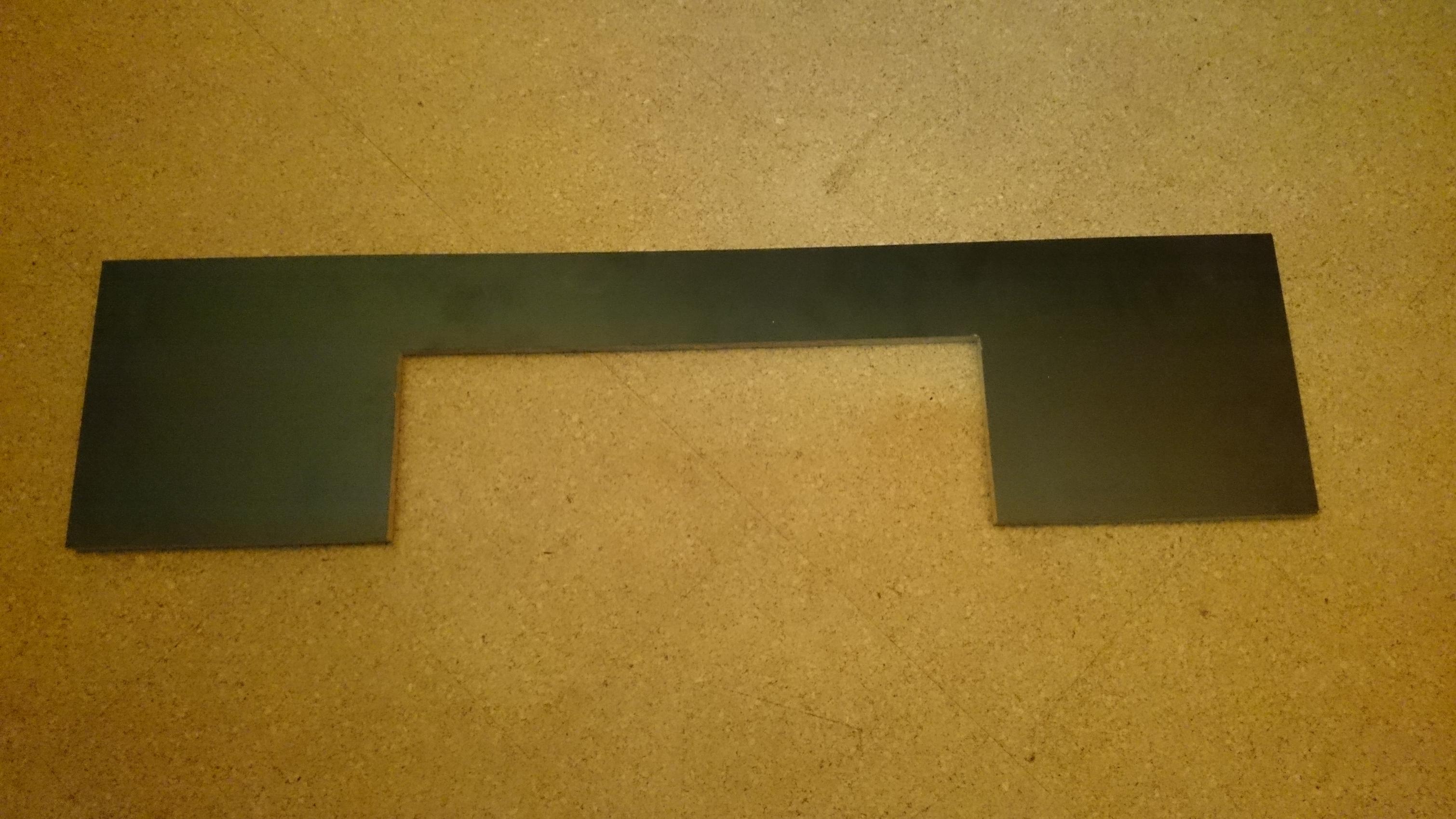

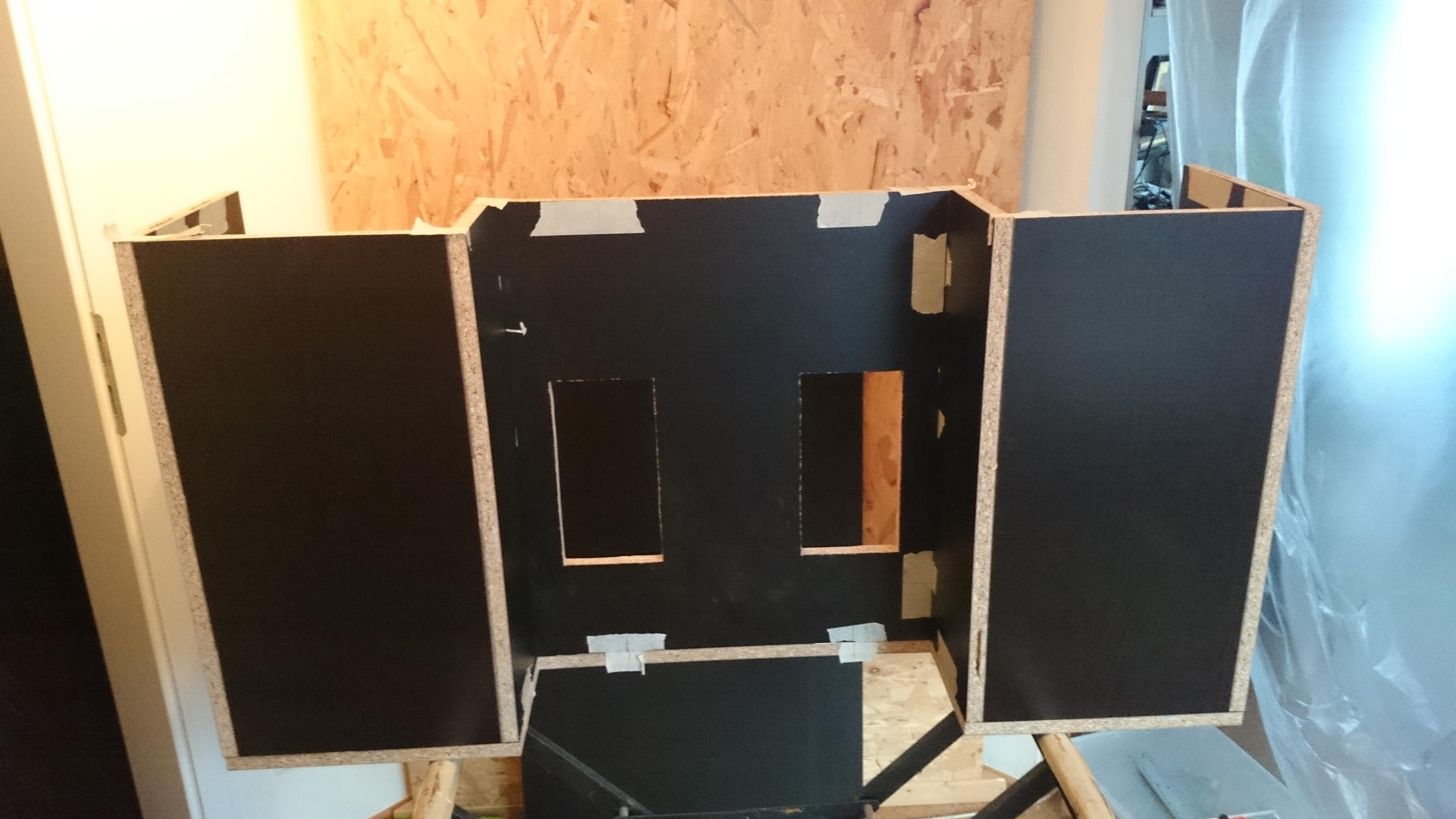

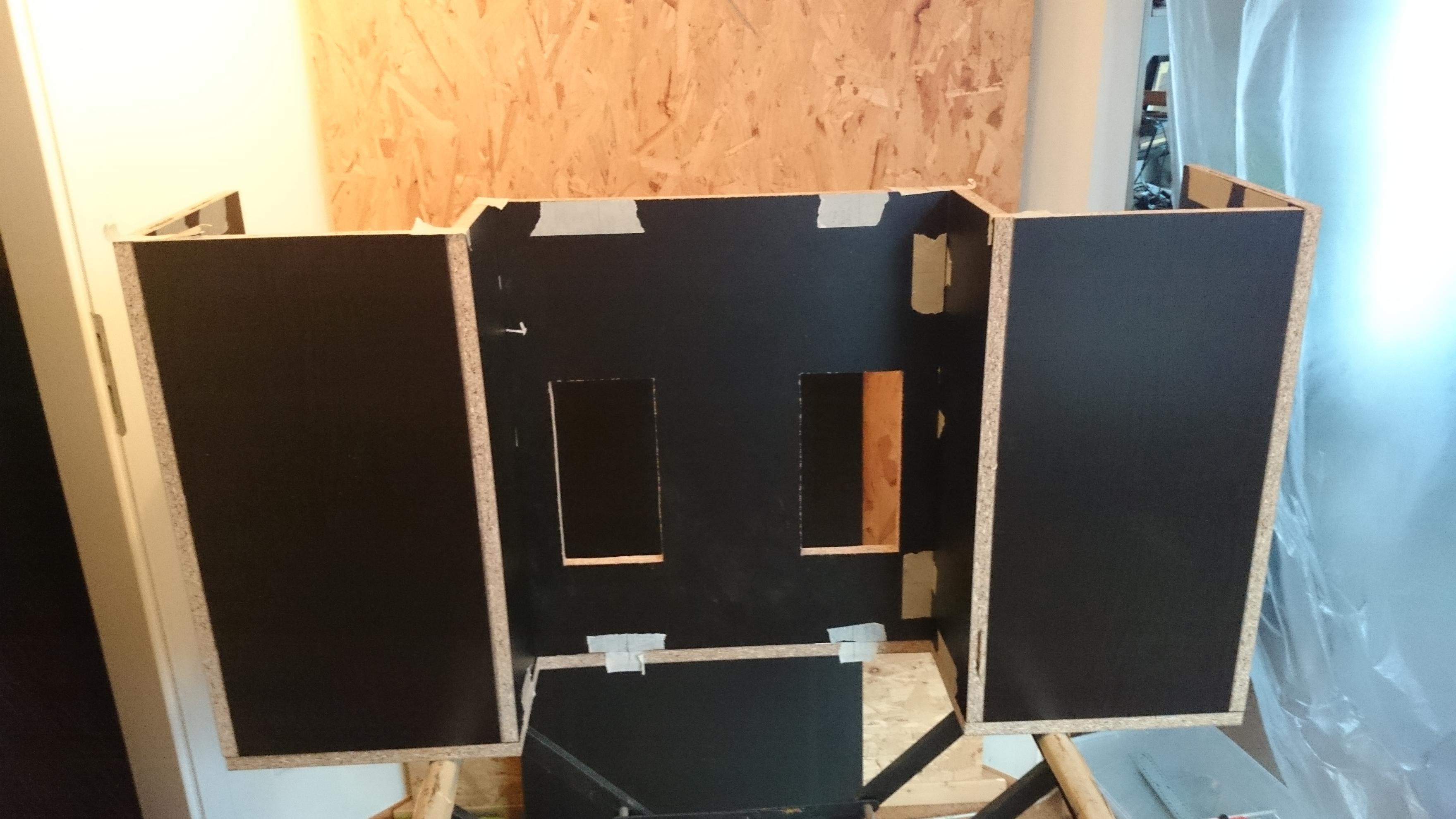

Nunja trotzdem habe ich ein ziemlich heiklen Part hinbekommen :)

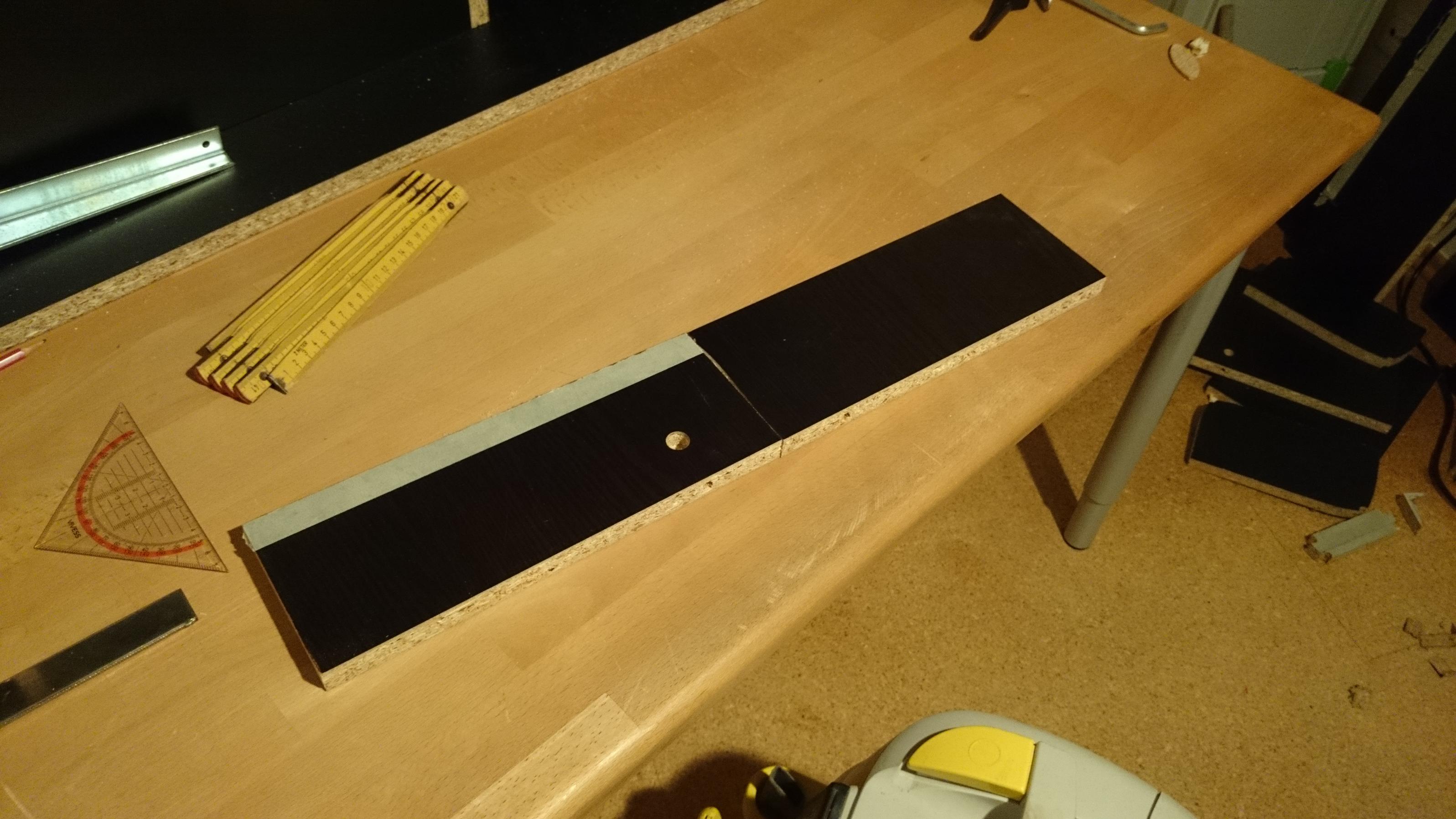

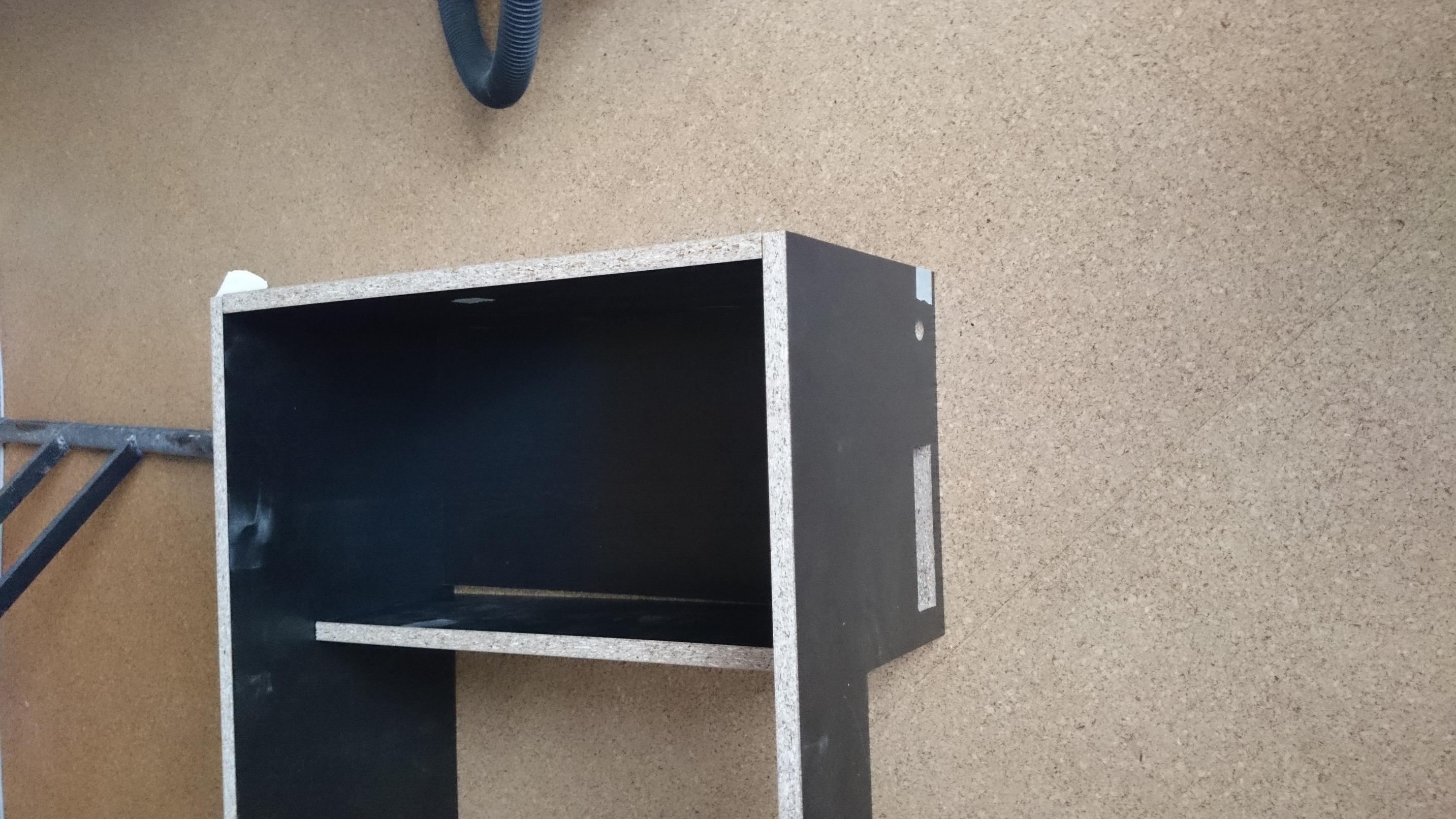

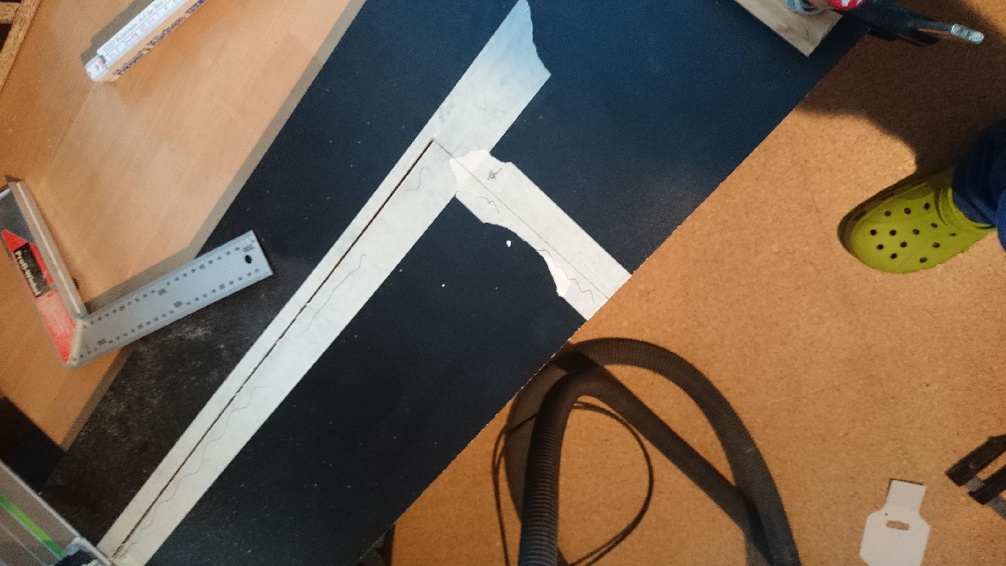

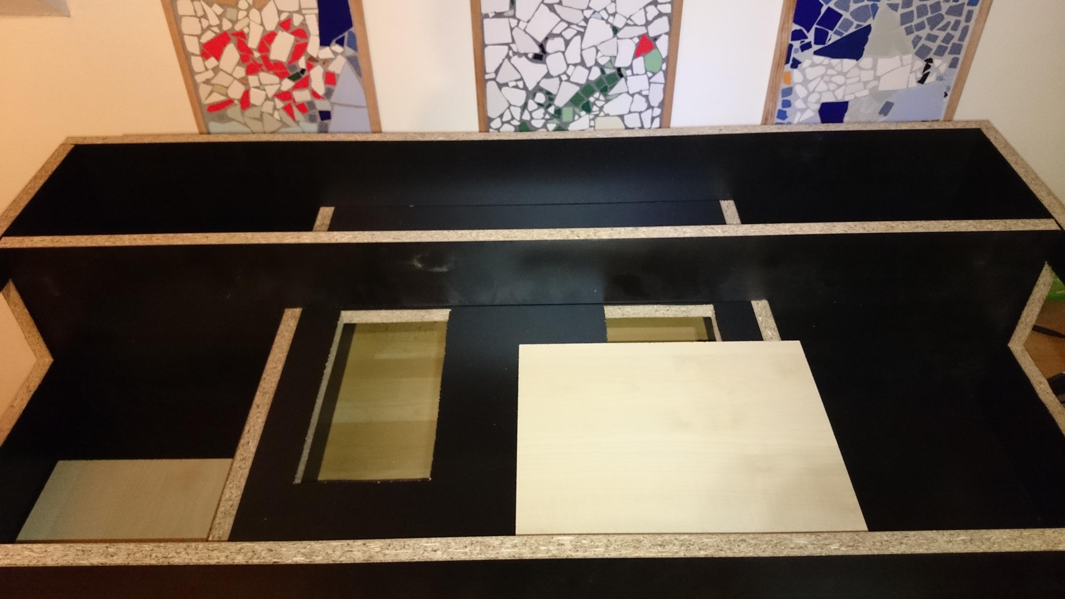

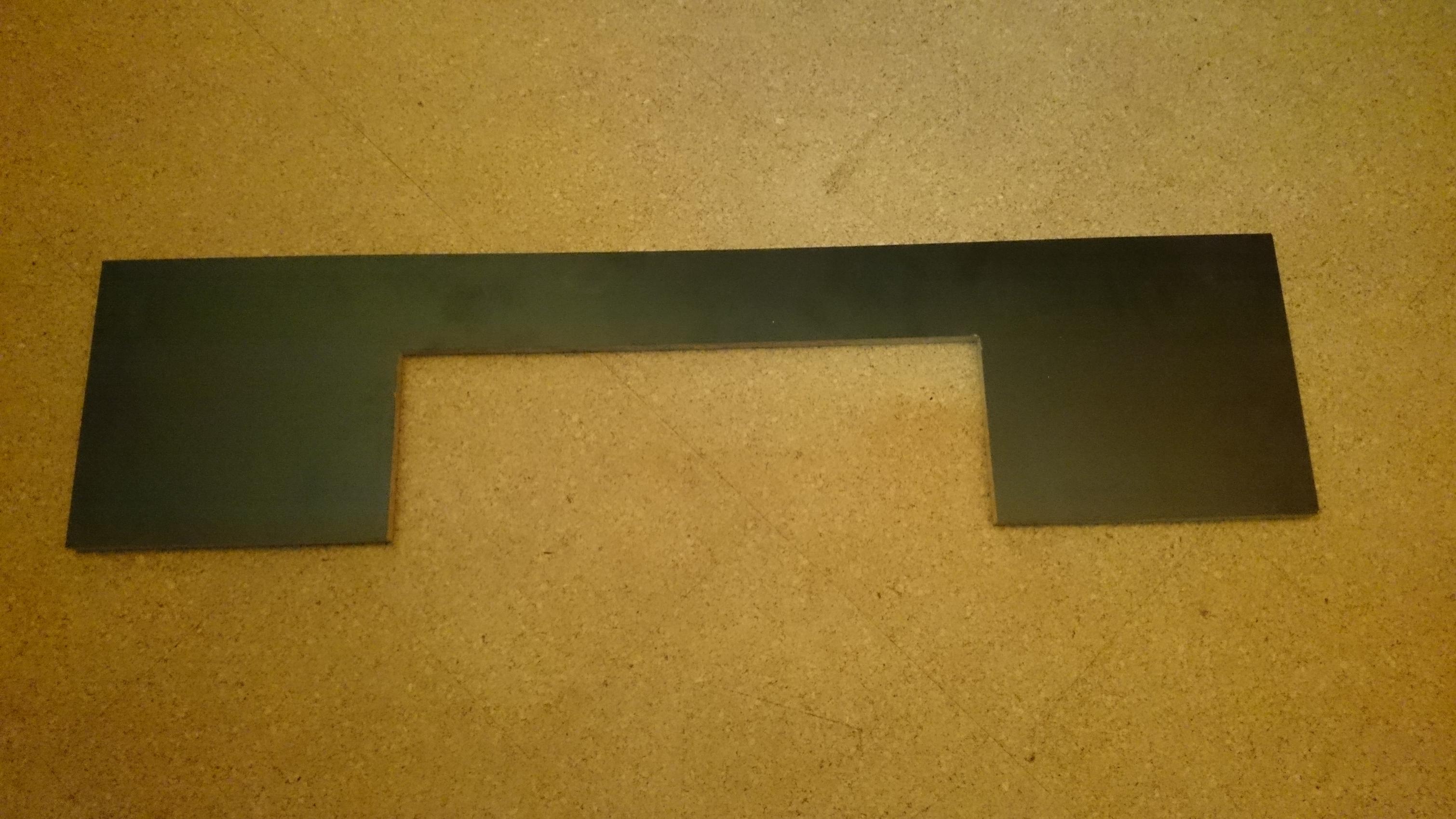

Unzwar die Seitliche abtrennung:
Wenn die nicht passt sieht nachher die Sicht durch Fenster nicht so schön aus, da dann Schlitze entstehen die ich nicht haben will :D
Also angezeichnet und 4mal nachgemeßen :) Danach schön ausgeschnitten
Sieht ziemlich perfekt aus

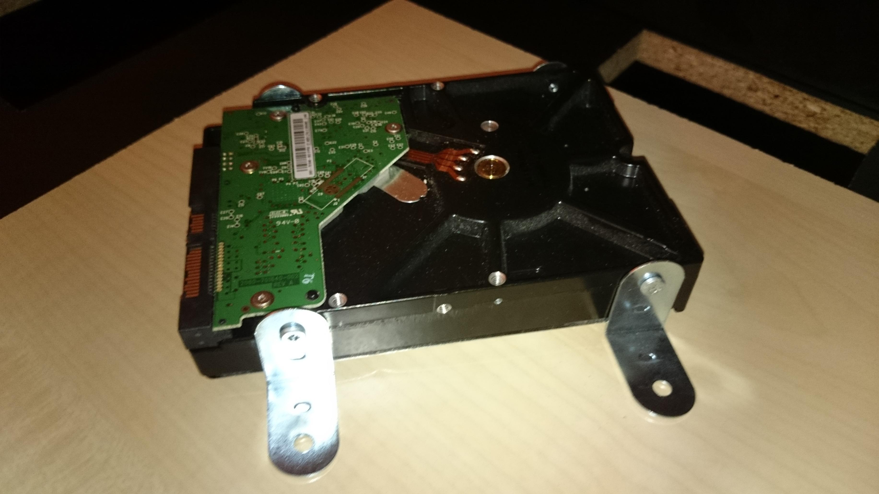

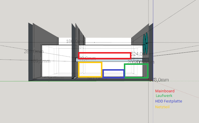

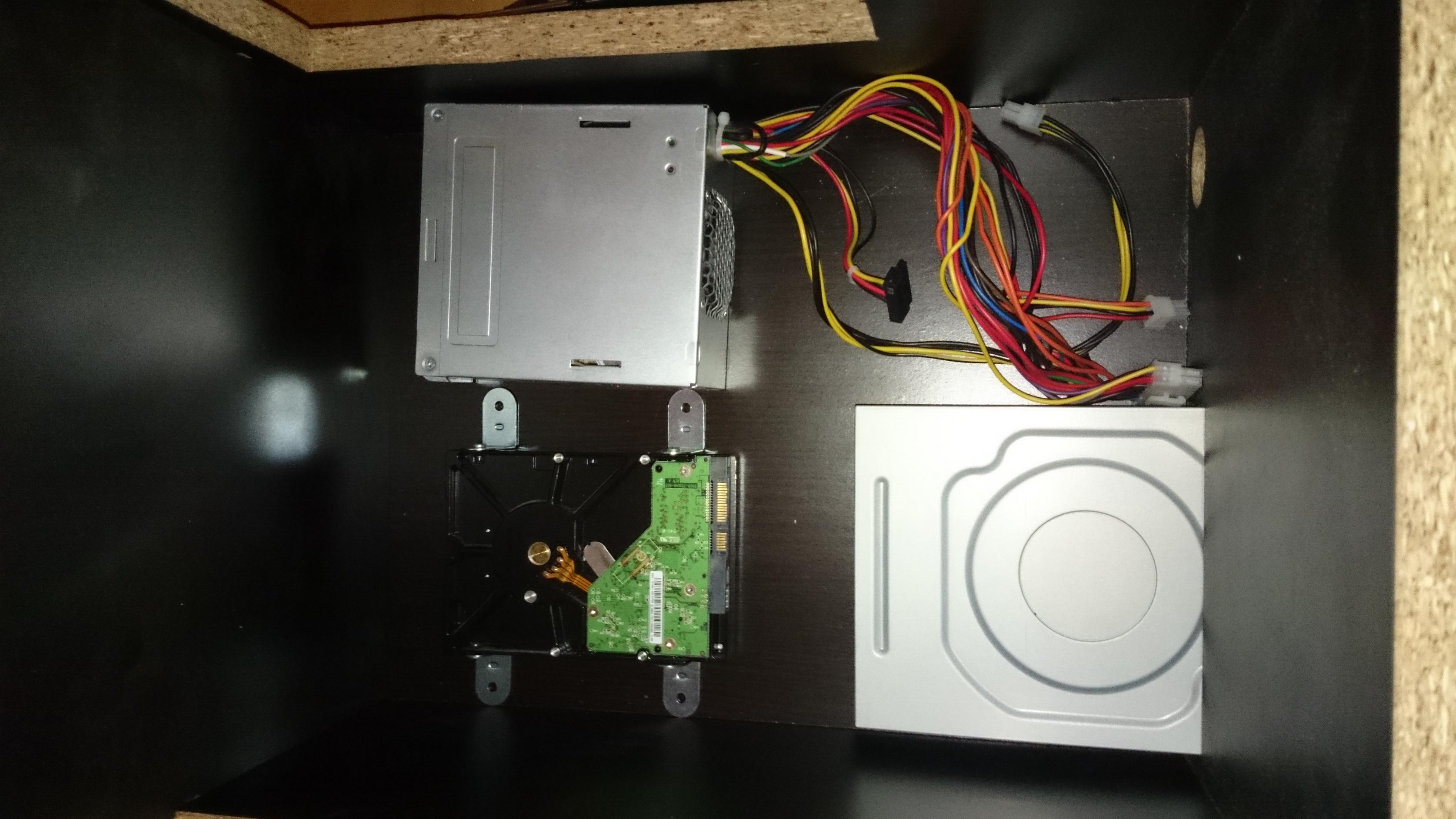

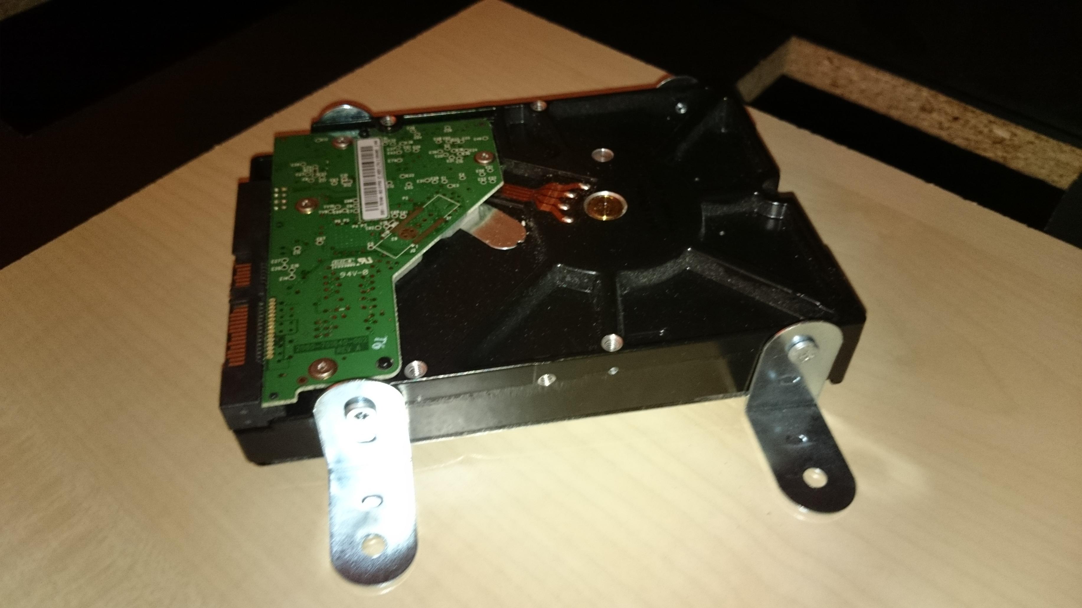

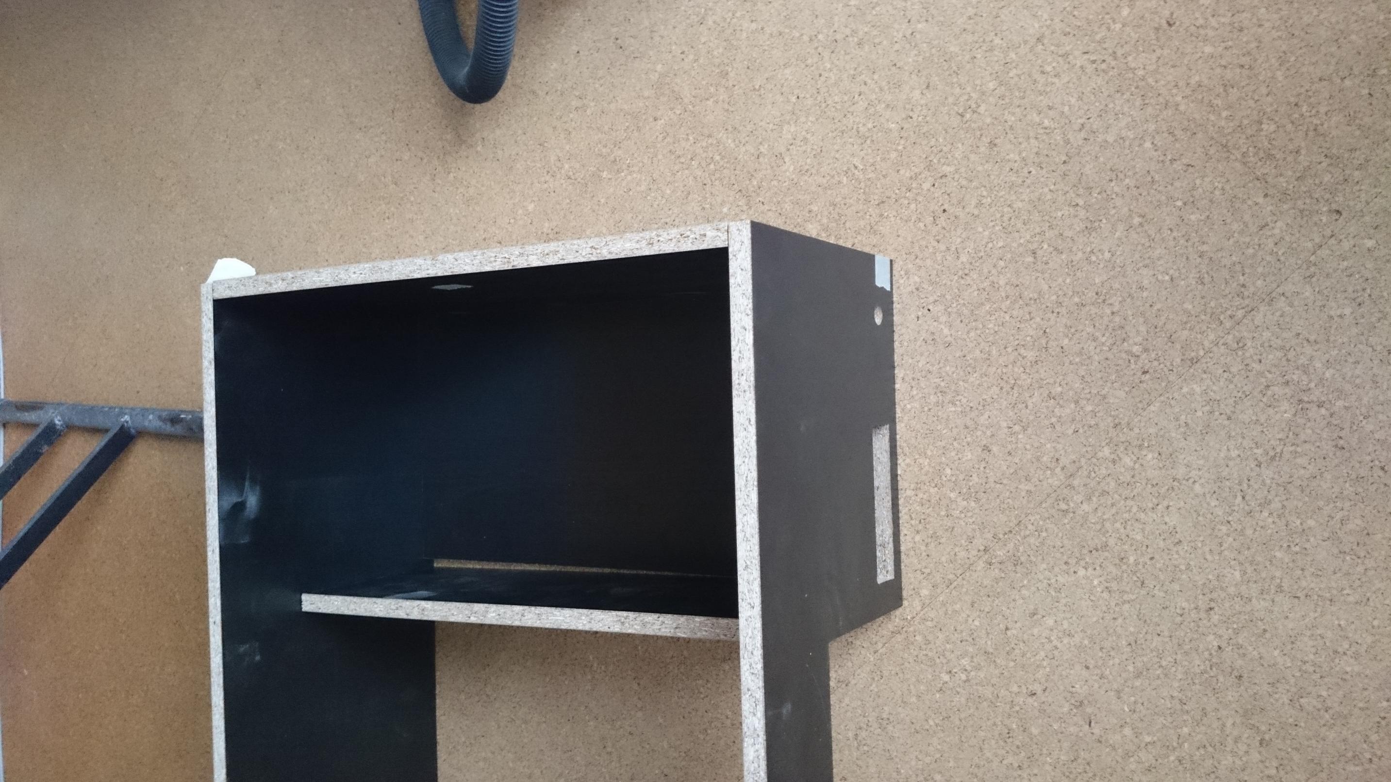

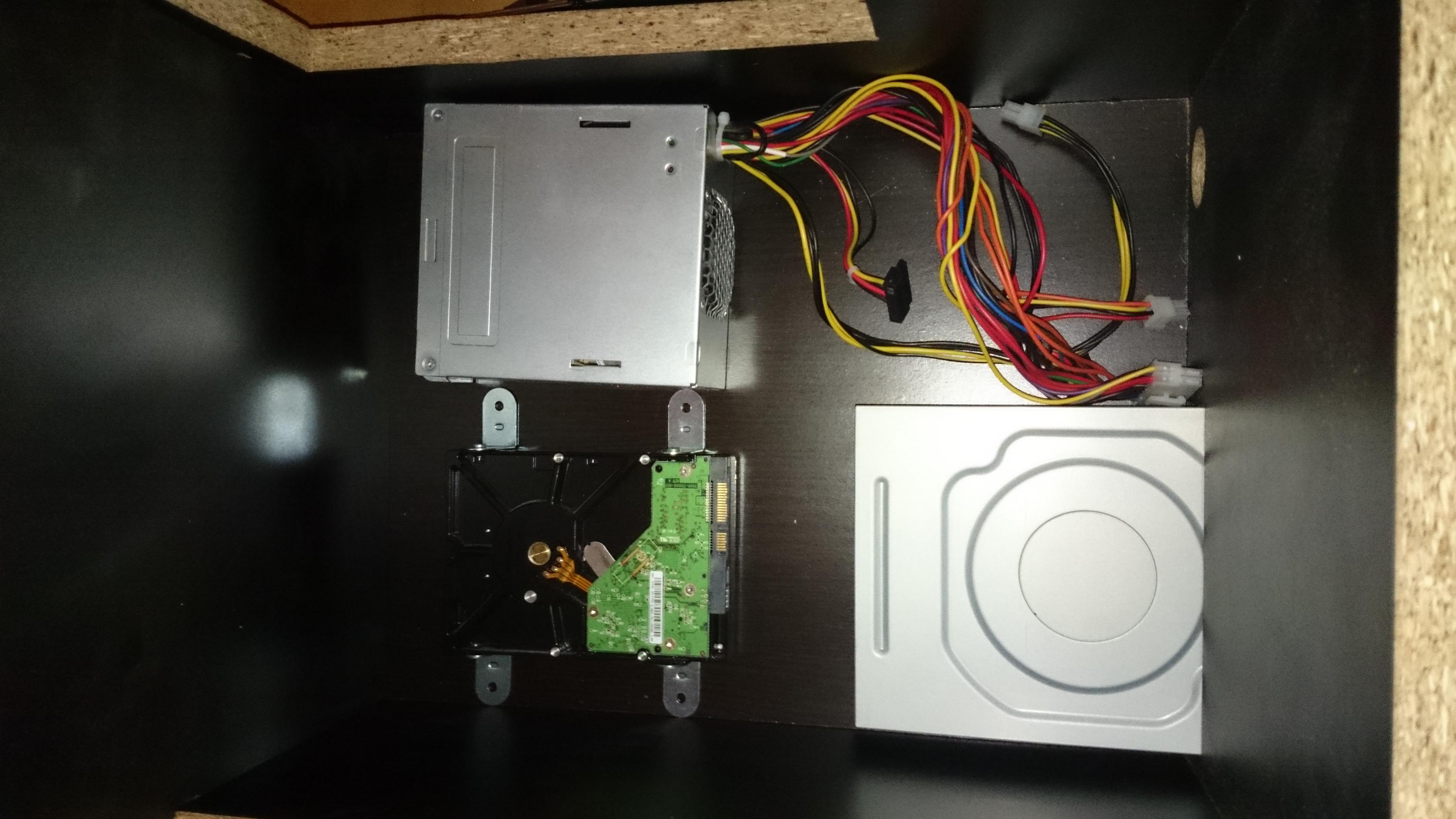

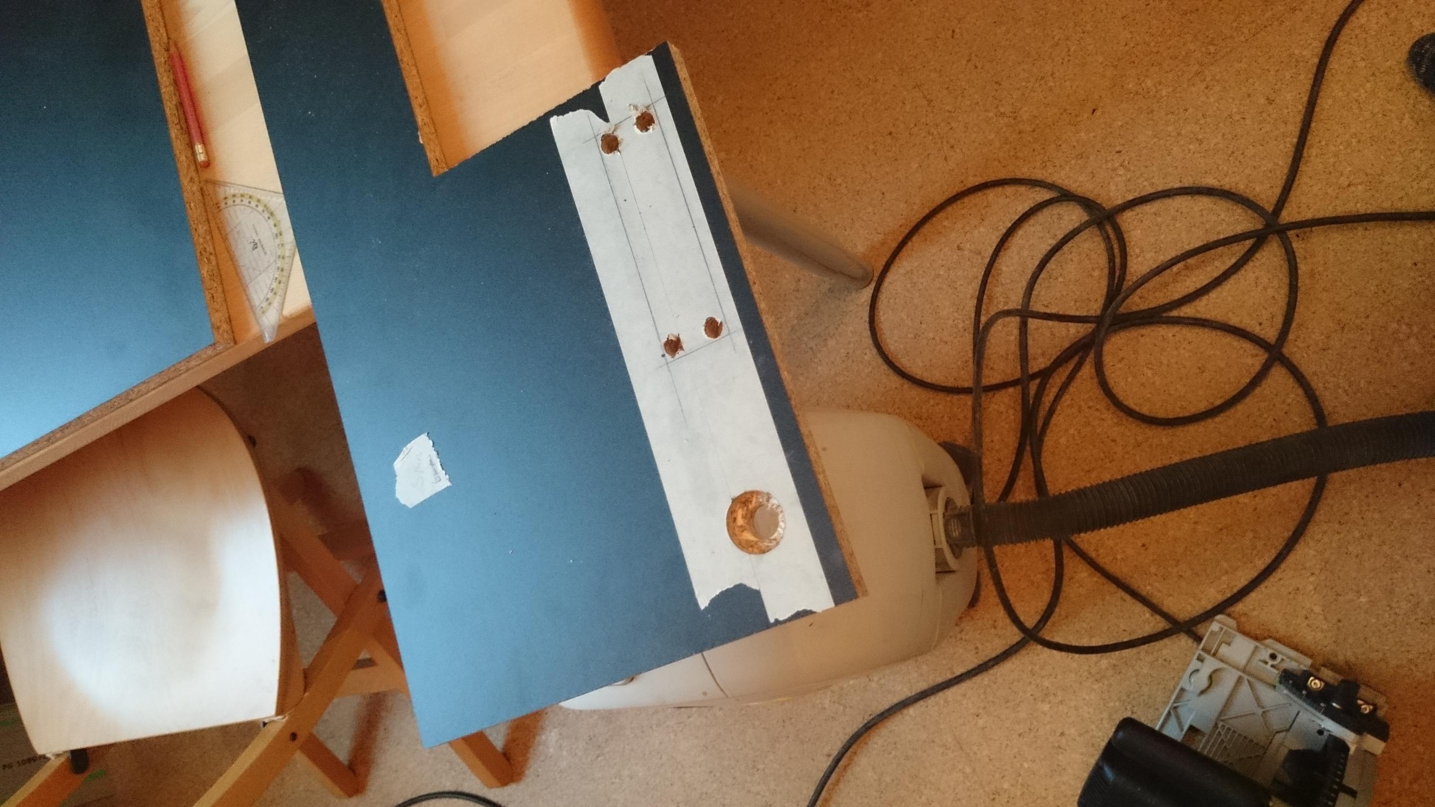

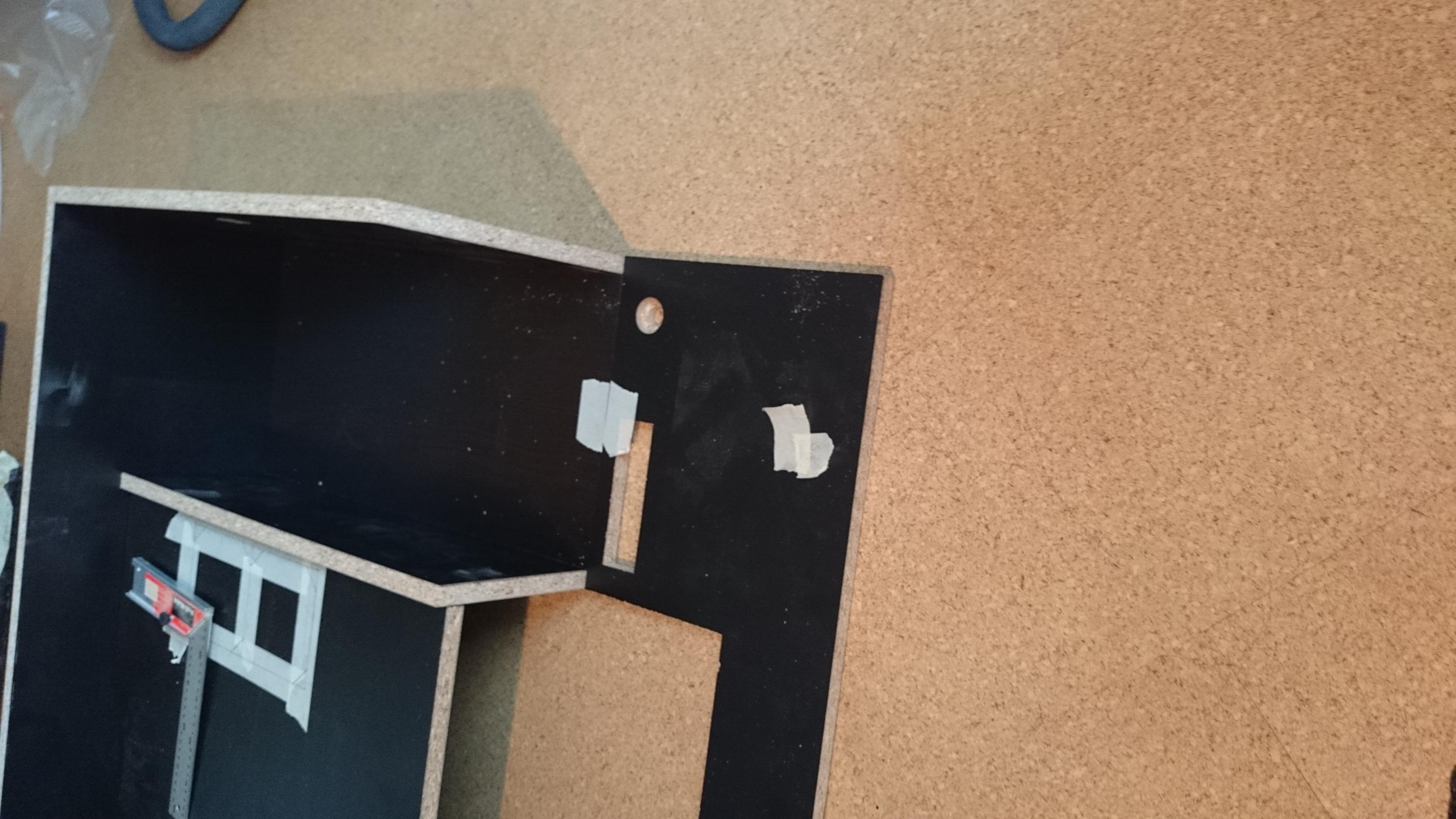

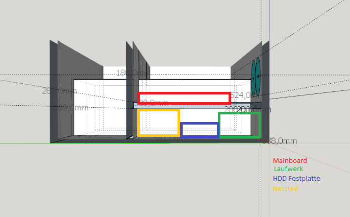

Dann habe ich mir mal gedanke gemacht wie man Festplatte und Netzteil am besten befestigt und hab mich für Winkel entschieden :)

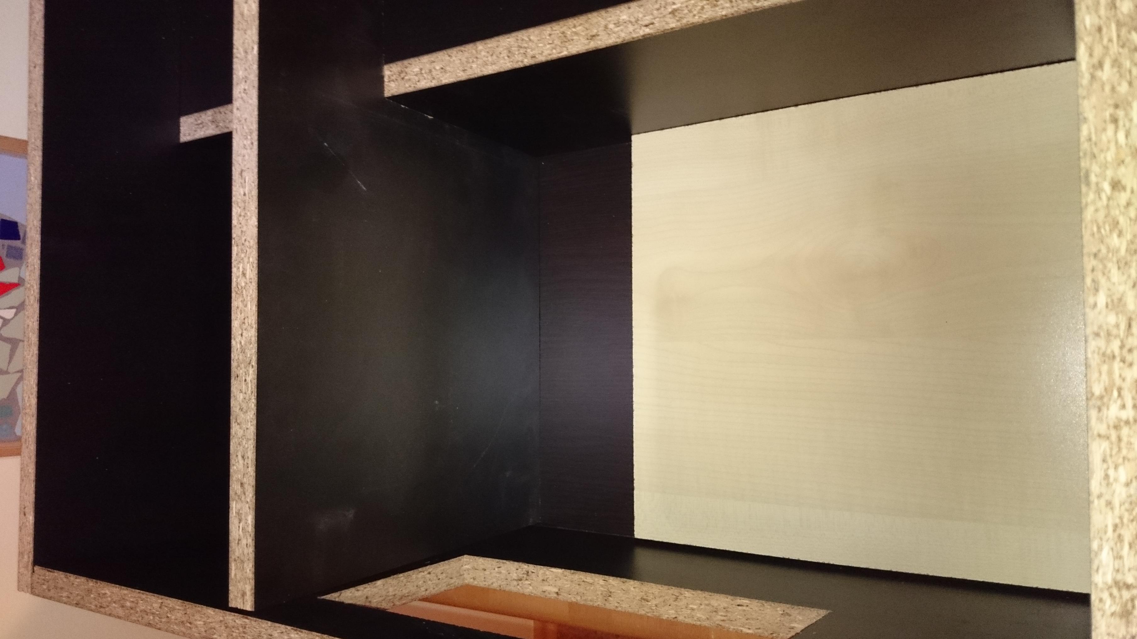

Im anschlus alles mal in den Schreibtisch gelegt un eine vorläufige Platzverteilung gemacht ( das alles erstmal mit dem office PC, da der andere momentan noch in betrieb ist)

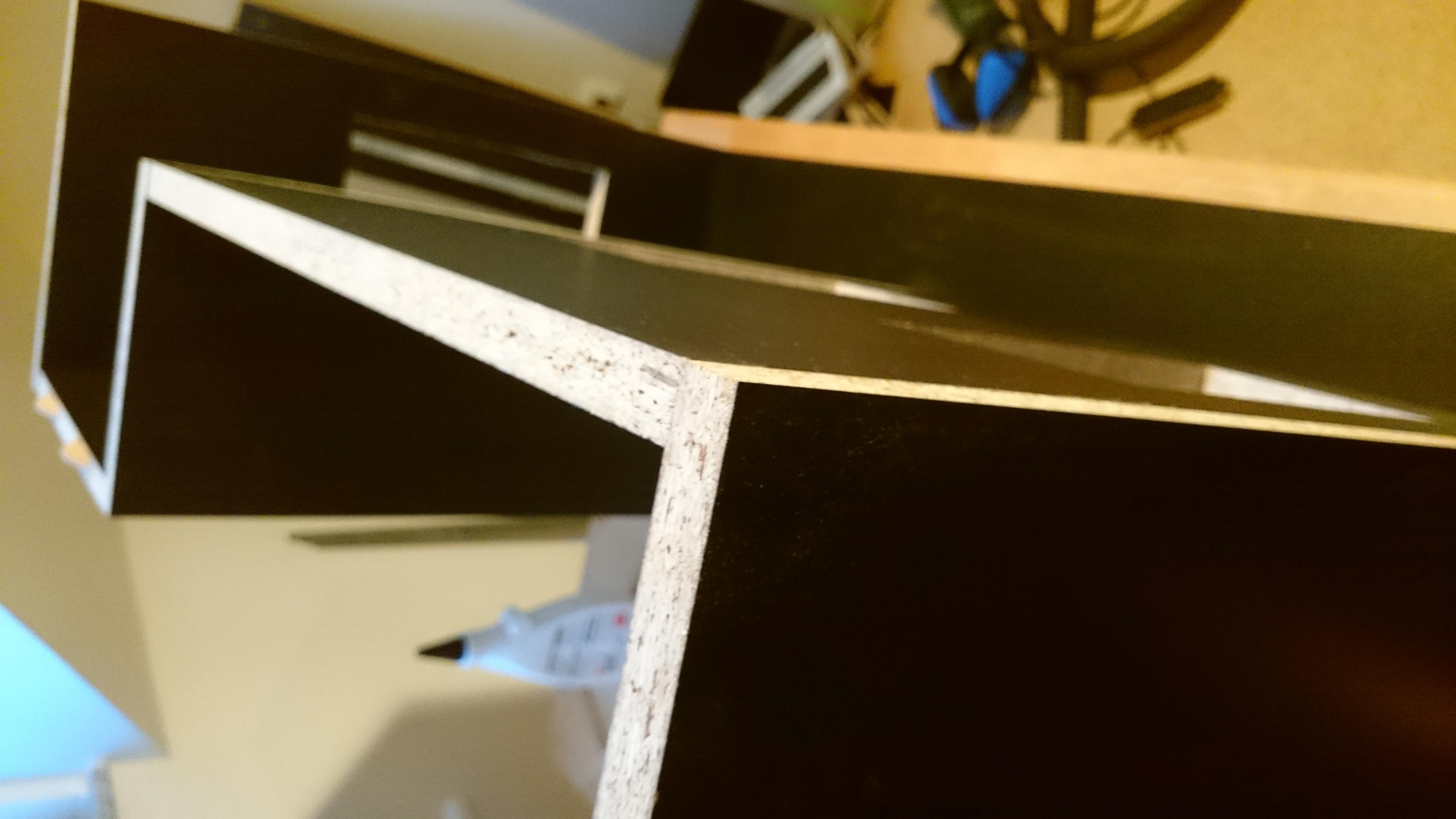

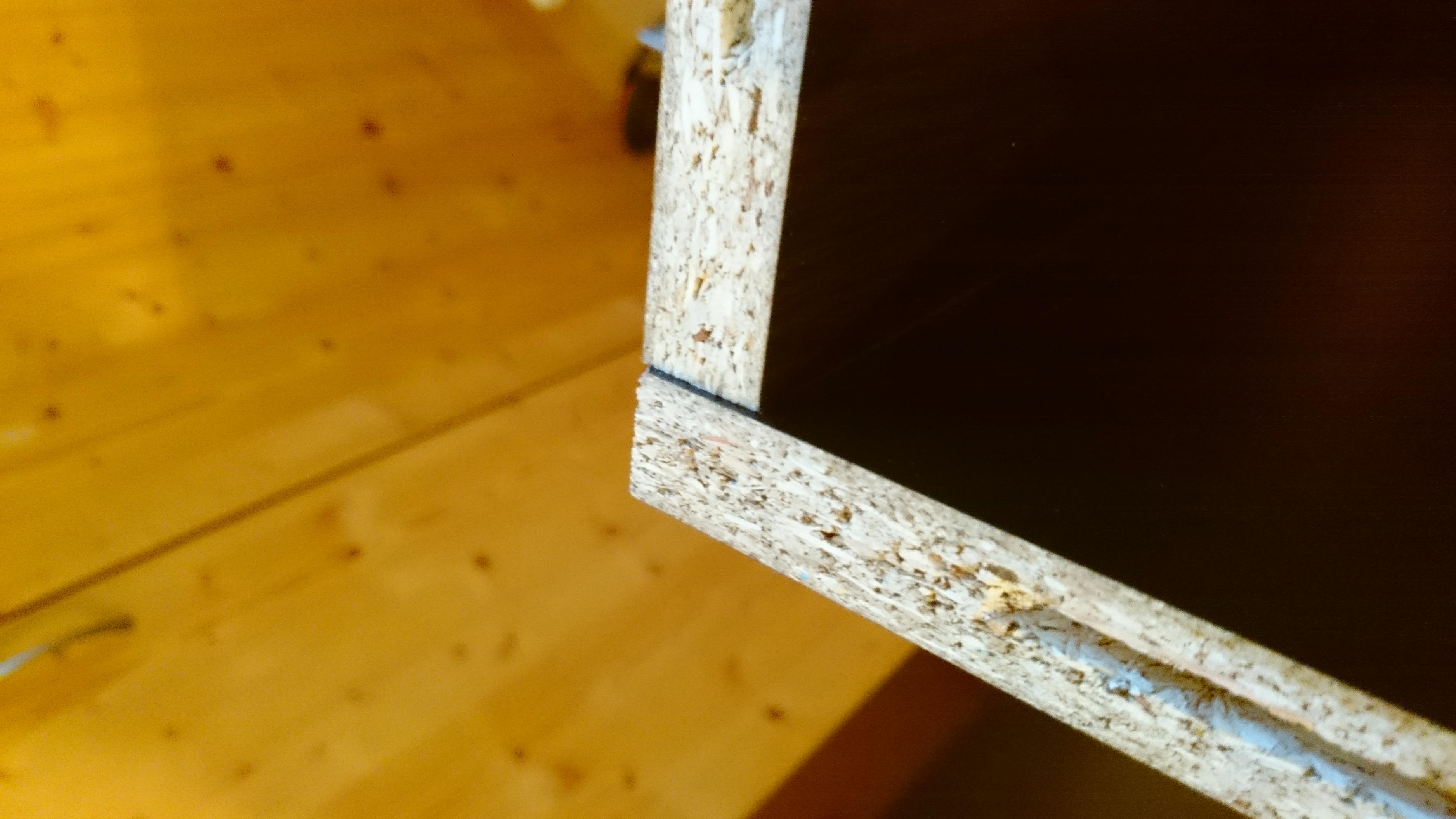

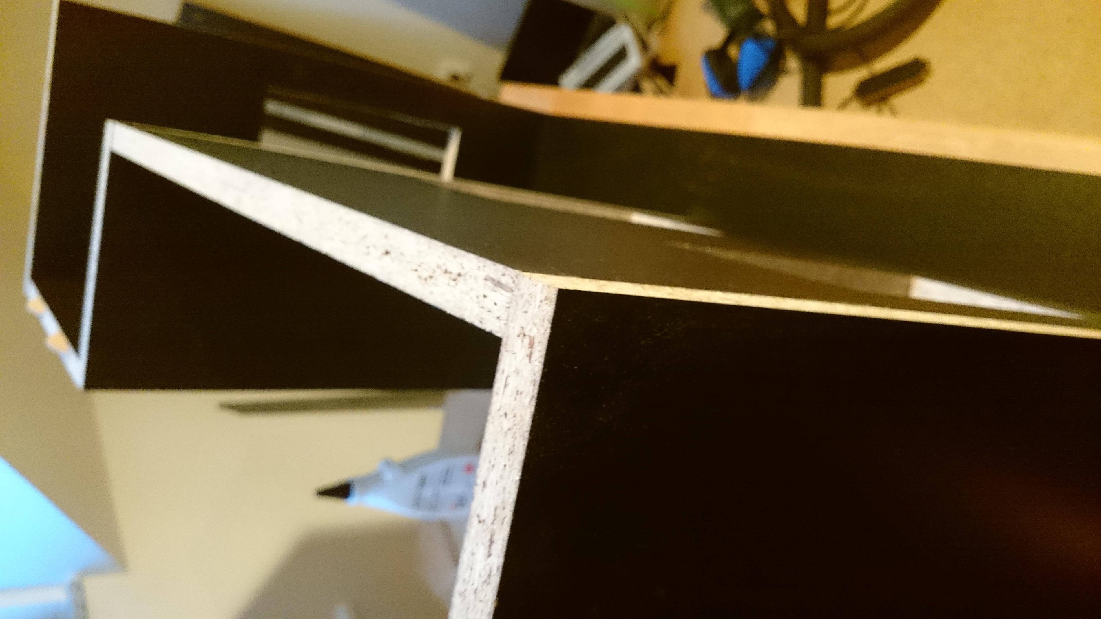

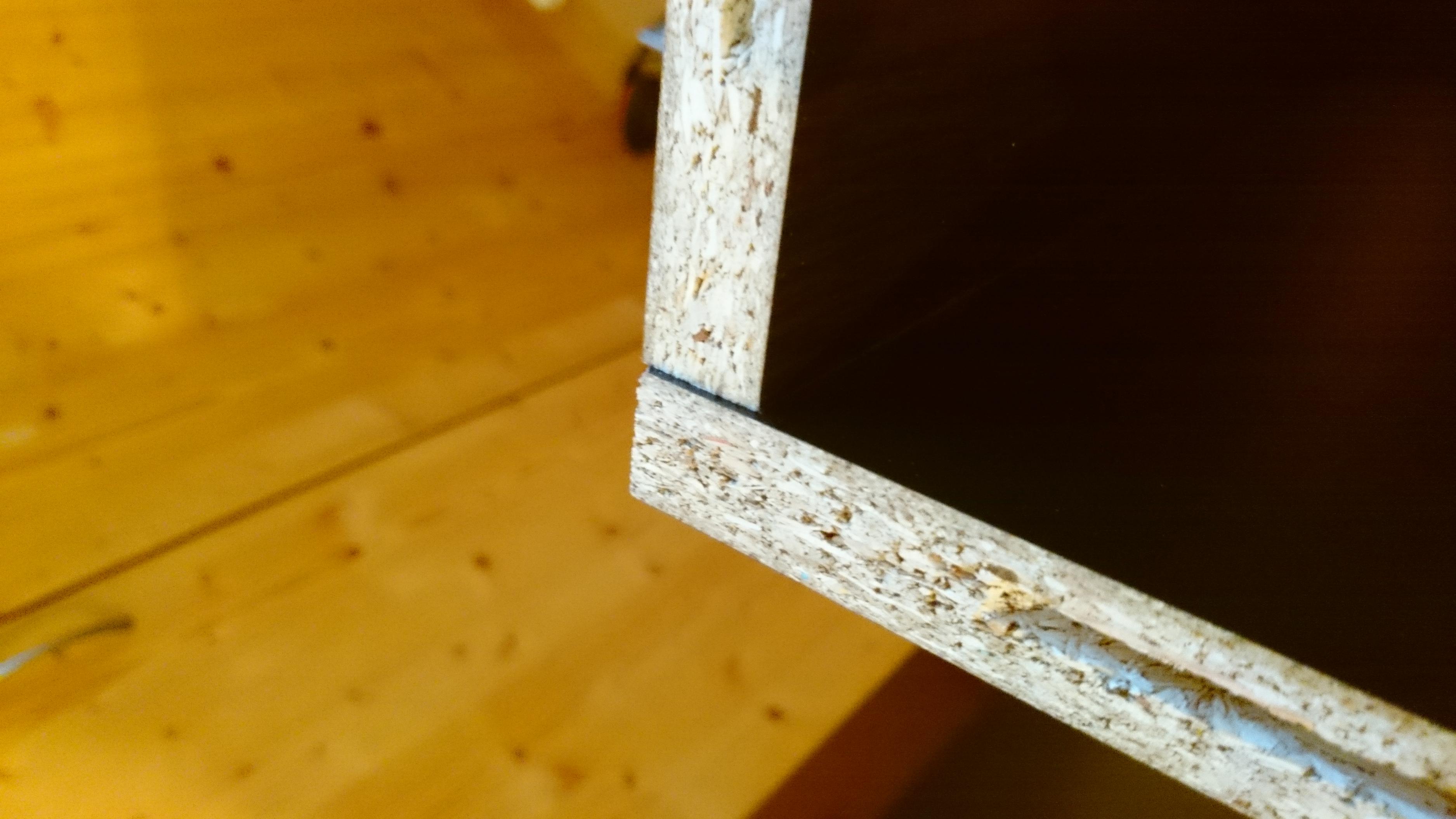

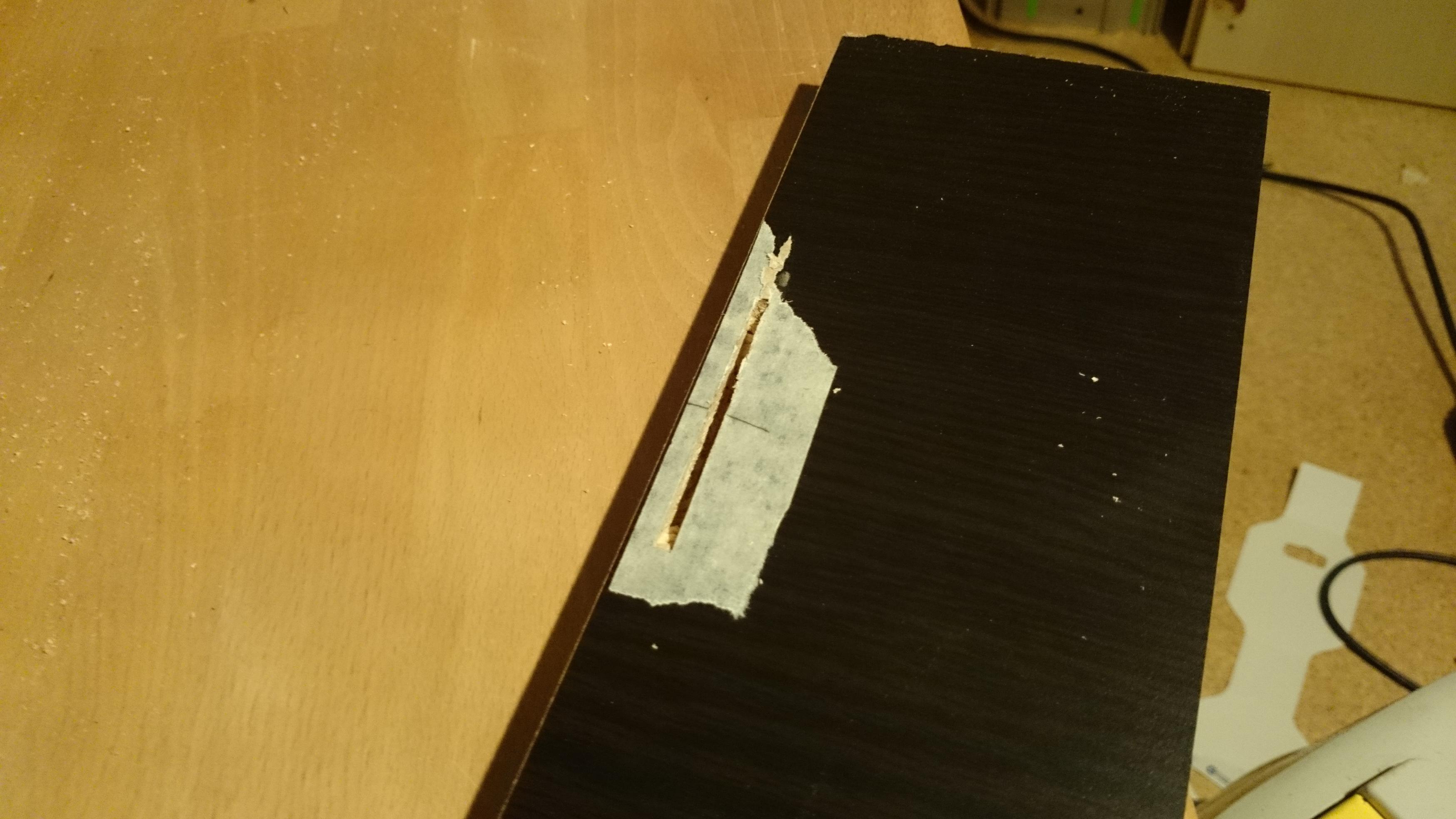

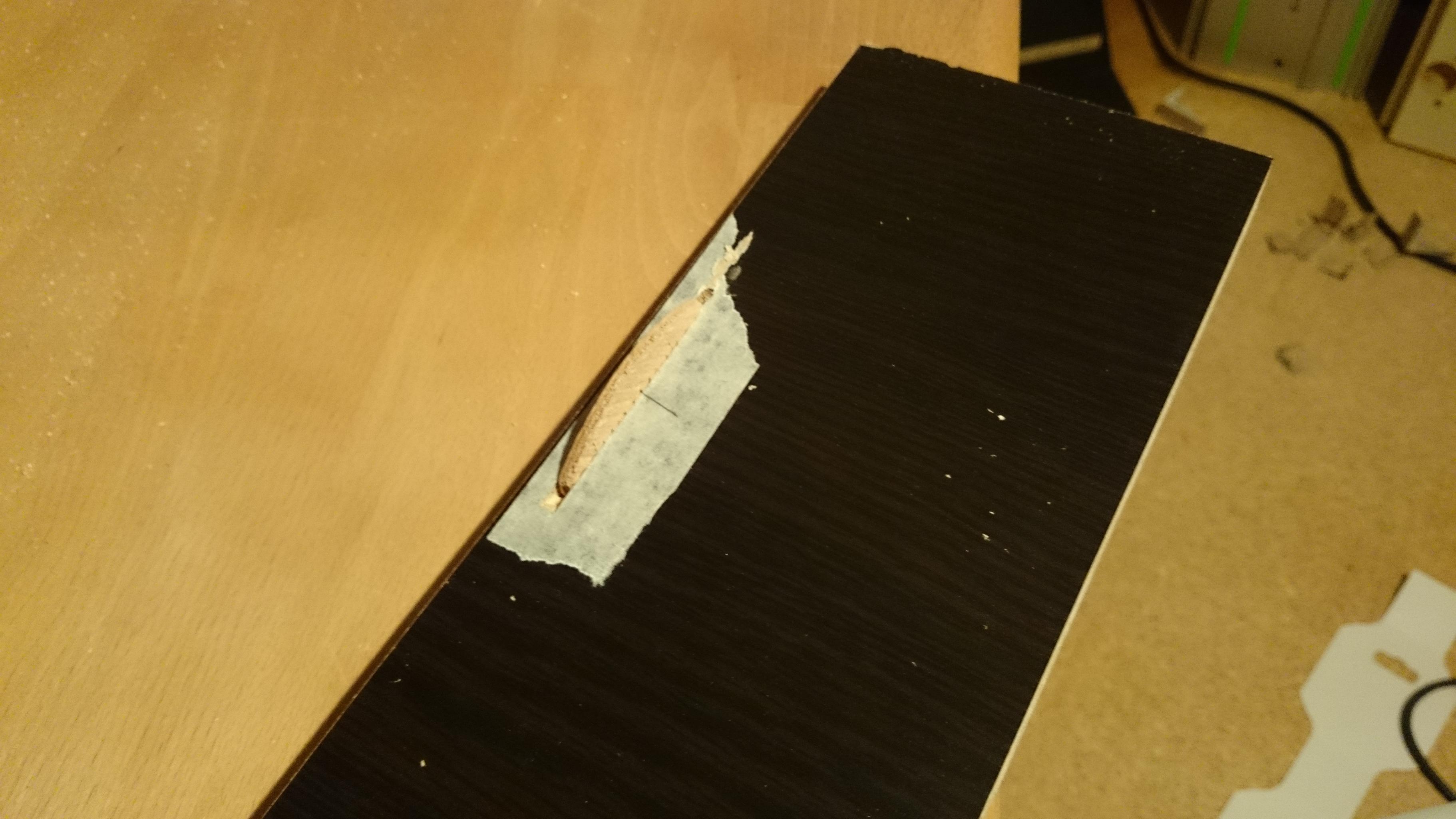

An der einen Ecke vom Laufwerk ist das Holz so unglücklich aufgesprungen. Mal sehen wie man das vertuschen kann :)
Am Wochenende wird dann der Doppelte Boden und die Löcher fürs Mainboared gemacht ;)

Ich würde vielleicht für das Netzteil einen runden Ausschnitt im Holz machen, damit wenn du z.B. irgendwann ein neues netzteil einbaust mit 120er Lüfter du nicht neu was ausschneiden musst.
Und die Festplatte muss entkoppelt sein, sei es durch gummi, gummibänder oder sonst was. Das verdirbt die Laune wenn der ganze Tisch vibriert. Hab die Platte in meinem Tisch provisorisch direkt aufs holz gelegt und auch mit moosgummi probiert, richtig laut. Da werde ich mir mit Winkeln und gummiband oder haargummi ne entkopplung bauen.
Ansonsten sehr schön! Freue mich auf die nächsten Updates. So ne Tauchsäge mit Führungschiene ist schon was geiles ne? Hätte ich auch gerne :P
Wie findest du das arbeiten mit Spanplatten? Sollte mich vielleicht auch nochmal daranwagen, brauche dann auch son Lamello bzw. ne Flachdübelfräse :P
Altmetaldetektor:
Wusste ich noch nicht das man das entkoppeln muss (in normalen gehäusen sind die doch auch nicht entkoppelt oder?):)
Hast du irgendein Tipp mit was das am besten geht?
Swappy00:
Bei beiden Netzteil kommen noch ein paar Löcher rein aber ich glaub ich halt da lieber ein paarmal mit nem Bohrer rein als mich an einem Kreis zu versuchen ;)
Die Spanplatten sind so ne Sachen.. mit der Tausäge werden die Schnitte perfekt aber mit der Stichesäge ist das immer ein bischen heikel ;) Lamellendübel musst du da nicht verwenden, dammit kann man aber beim Leimen immer so 2mm noch verschieben was ganz nett ist. Ich würde wieder Spanplatten nehmen aber ich finde Naturholz auch einfach nur hässlich
