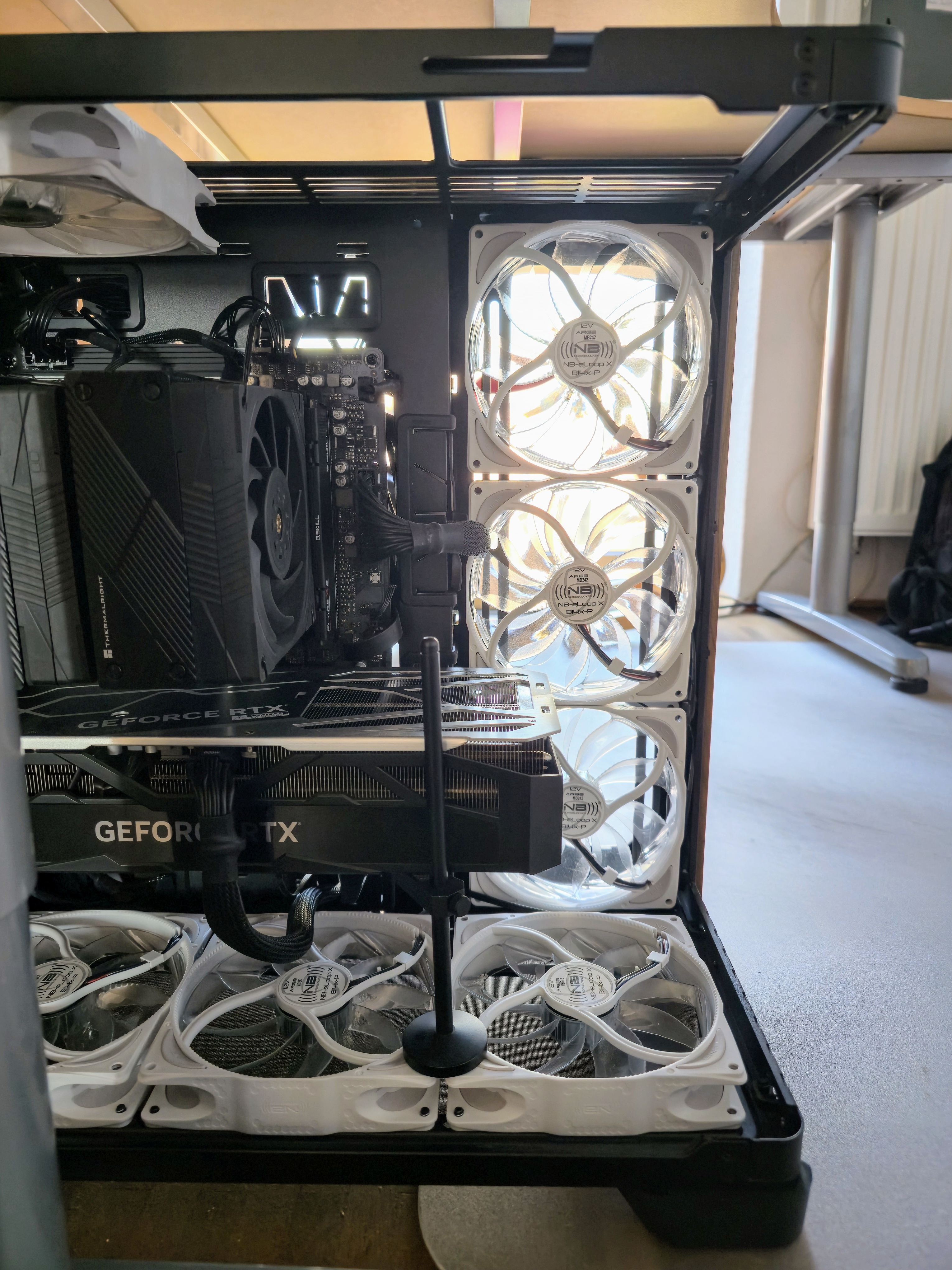

sekreterarN schrieb:
Der Airflow des Antec ist soweit ich weiß eigentlich schon sehr gut.
Ja, das ist es! Stimmt.

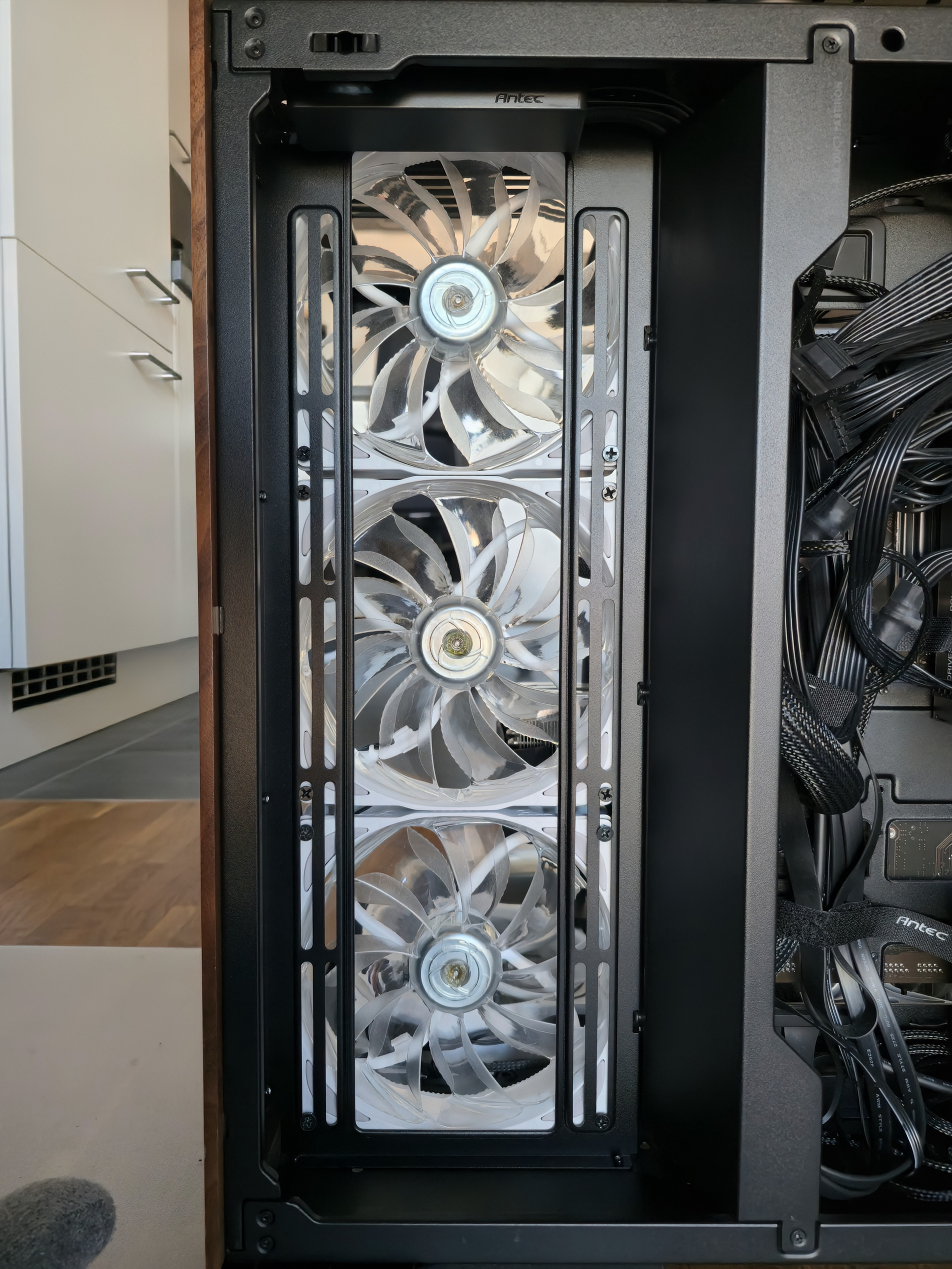

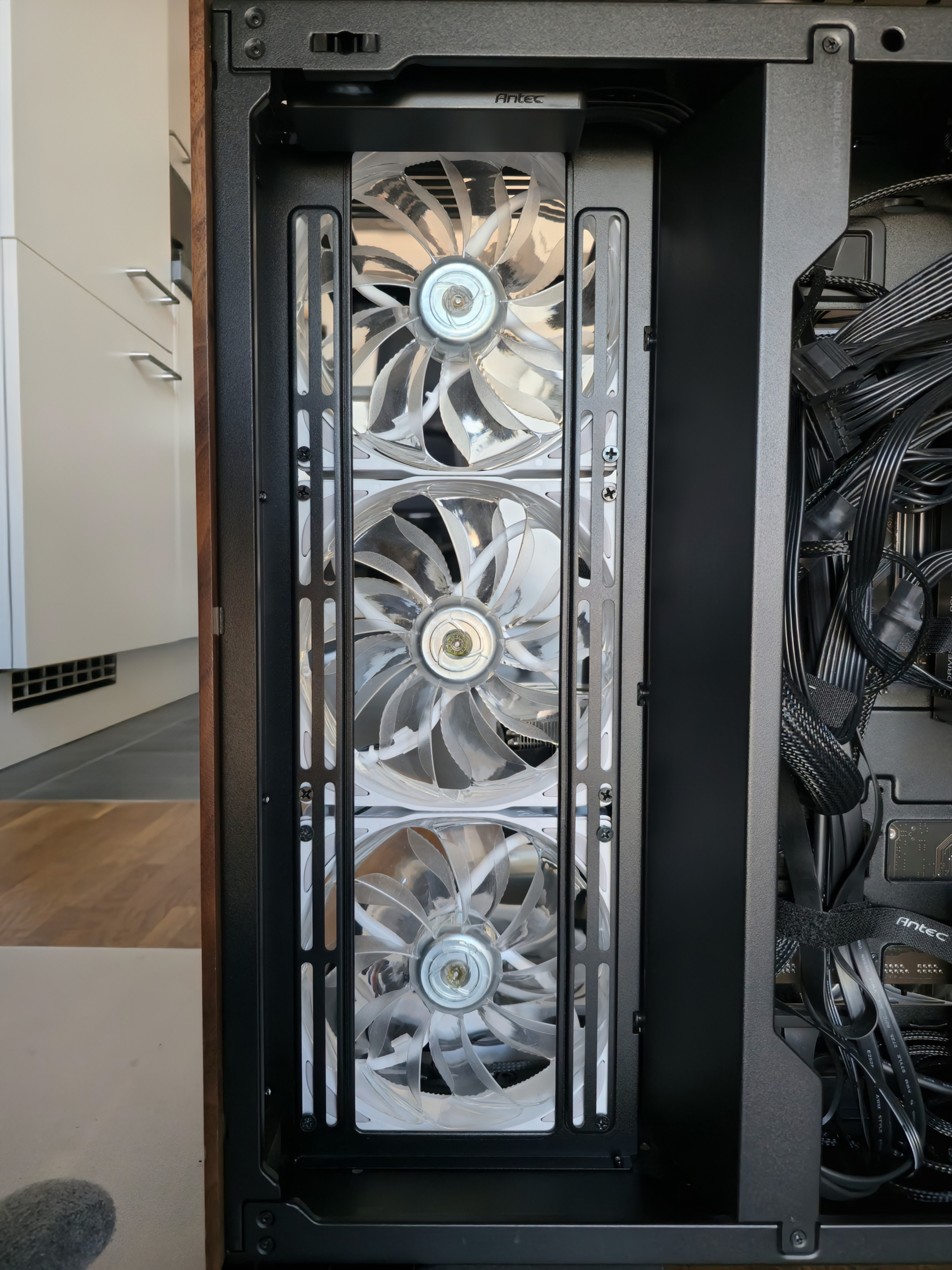

2 große Lüfter unten für Frischluft,
Beim C8 RGB sind 2x160mm im Boden dabei.
3 120er Lüfter im vorderen seitlichen Bereich
Nein. Nimm 3x140mm für das Seitenteil. Das funktioniert, auch wenn es in der Anleitung und bei Geizhals nicht dabei steht. Ich habe das C8 und ausschließlich 140er überall verbaut. Beim obersten 140mm Lüfter im Seitenpanel kann man nur die oberen 2 Schrauben nicht reindrehen, weil da keine Löcher vom Hersteller reingebohrt wurden. Der Lüfter hält aber auch mit 2 Schrauben ausreichend und ohne zu wackeln oder klappern. Gern DM bei Nachfragen, kann auch Fotos schicken.
noch 3 120er Lüfter für die AiO Wasserkühlung auf der Oberseite des Gehäuses.
Du willst also die AIO zu einer Push-Pull-Kombi umbauen?
du kannst mir gerne mal ein paar Bilder von deinem Gehäuse und deiner Lüfteranordnung zukommen lassen. Ich bin sehr interessiert!
Ich habe alle Seitenpanel mal abgenommen, damit keine Reflektionen im Glass stören. Auf dem Foto vom Seitenteil kannst du sehen, dass der oberste der drei Lüfter nur mit zwei Schrauben festgemacht ist. In der Praxis ist das aber vollständig irrelevant - zumindest mit den von mir genutzten Lüftern. Ich denke aber, dass das mit allen Lüftern genauso gut klappt.
Auf dem Foto vom Inneren des PC kannst du dann erkennen, dass die 3x140er im Seitenteil quasi genau in den dafür vorgesehenen Platz passen. Sprich: Links, rechts und über und unter den Lüftern ist kein überflüssig großer Spielraum. Wenn man dort 3x120 verbaut, dann hast du links, rechts, oben und unten um die Lüfter herum noch Platz. Man sieht dann auch die Halterung am Rand. In meinem Fall kannst du die Halterung nur durch die transparenten Lüfterblätter durchscheinen sehen.
Den Trick mit den 3x140er statt 3x120er habe ich übrigens hier von KitGuru, die das Antec C8 getestet haben. Auf die "140er-Mod" gehen die im Video ab Min 12:06 ein.
