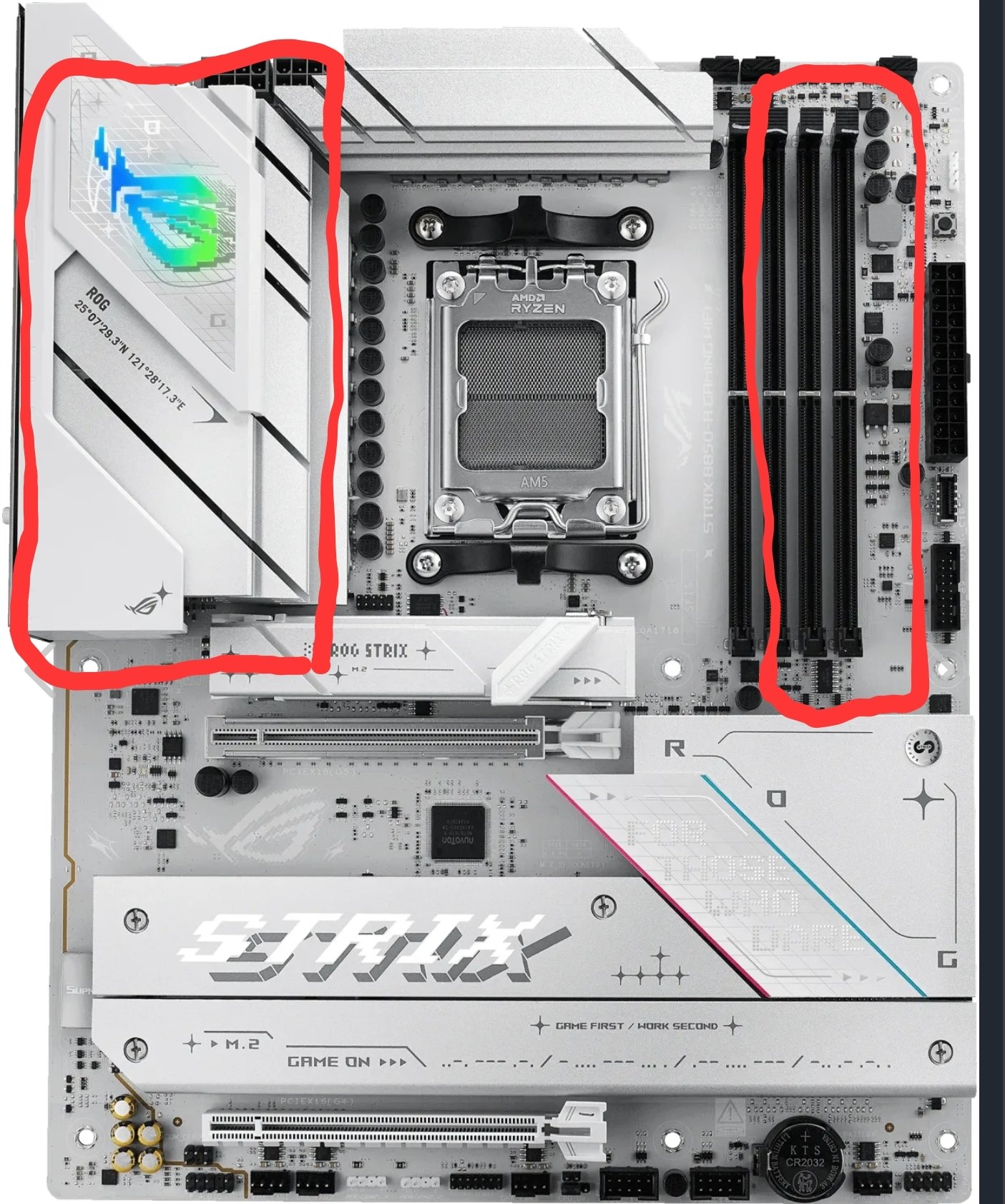

Beim Mainboard würde mir das ASUS ROG Strix B850-A Gaming WIFI optisch noch mehr zusagen, aber vom Soundchip sollte das ASRock B850 Steel Legend WiFi einen ticken besser sein. Und ehrlich gesagt weiß ich gar nicht was vom Mainboard noch großartig sichtbar bleibt wenn man eine GIGABYTE GeForce RTX 5070 Ti Aero verbaut.
Es wird recht viel verdeckt werden.
Sichtbar bleibt ungefähr folgendes bei einem Luftkühler und der angepeilten GPU.

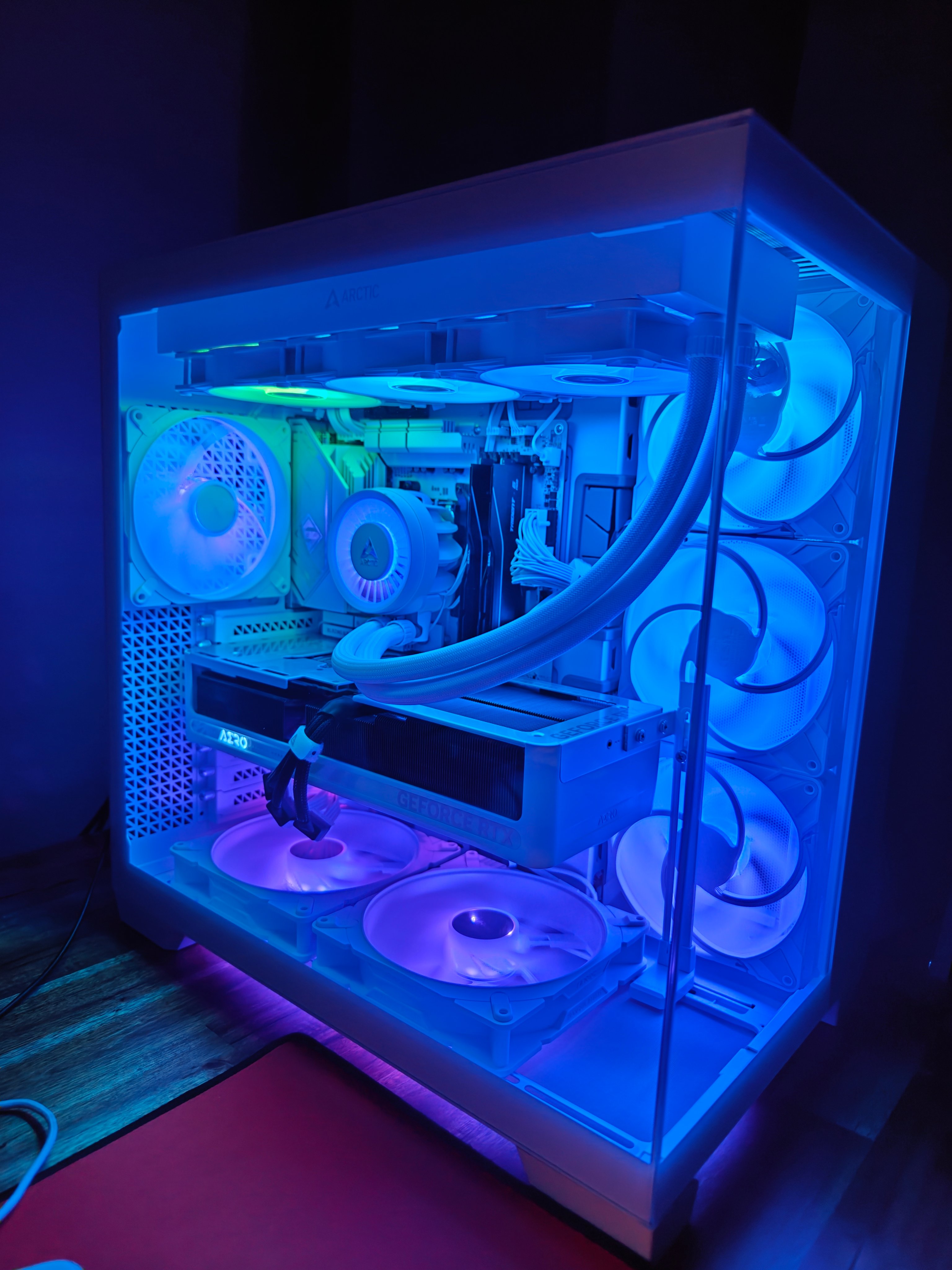

alle Teile sind angekommen, zusammengebaut und der Rechner läuft und ich wollte euch mal ein kleines Feedback geben, vielleicht interessiert es ja jemanden zufällig:
Gehäuse: Antec C8 Constellation White A-RGB -->sehr zufrieden (für 3x 140mm Lüfter könnten die Halterungsschlitze ruhig 5cm länger sein, so dass man auch die oberen 2 Schrauben benutzen kann, aber es geht auch so. Weiteres kleines Manko: der HDD-Käfig wird nur mit zwei kleinen Schrauben befestigt und ich höre somit wenn ich mal auf mein Datengrab zugreifen muss (könnte man auch besser lösen, aber Schwamm drüber).
Arctic Liquid Freezer III 360 --> sehr zufrieden, lediglich eine Lösung für die Befestigung der Kabel an der Rückseite der Lüfter wäre wünschenswert
AMD Ryzen 9800x3d --> keine Wertung meinerseits, konnte ihn bisher nicht ausreizen, läuft problemlos, wird schon sein Ding machen
Gigabyte GeForce TRX 5070 Ti Aero --> gleiches wie beim CPU, von der Leistung kann ich bisher nichts negatives berichten, etwas ärgerlich ist jedoch, dass das mitgelieferte Stromkabel (1x12V-2x6 to 3x PCIe 8pin adapter) für eine WEIßE Graffikarte in schwarz mitgeliefert wird und nicht in weiß.
Super Flower Leadex VII XG weiß 850W --> zufrieden, leichte Abstriche, da das Anschlusskabel für das Mainboard auf den letzten Zentimetern wirklich wie Kabelsalat aussieht. Alle anderen Kabel sind schön sauber bis zum Ende geordnet aneinander geführt, nur das Anschlusskabel für das Mainboard nicht. Da ist dann ca. 5cm vor dem Stecker zum Mainboard ein einziges Wirrwarr - dies hätte man definitiv noch besser lösen können.
Arctic P14 PWM PST A-RGB --> gemischt; sehr zufrieden / unglücklich: diese Lüfter sind im ruhigen Betrieb wirklich sehr leise und verrichten ihre Arbeit auch sehr gut, jedoch habe ich nicht bedacht, dass diese als Intake verwendet werden sollen und direkt im Blickwinkel sind. Um diese Lüfter als Luftzufuhr zu betrieben, müssen diese mit der Rückseite zum Gehäuseinneren eingebaut werden, somit sieht die beleuchtete Nabe nicht und man hat die ganze Zeit die Streben der Rückseite
ASRock B850 Steel Legend Wifi --> unzufrieden, der Hauptgrund für den Kauf dieses Mainboards (der Soundchip Realtec ALC4082) bereitet mir (und anscheinend auch vielen anderen) Probleme und macht nicht das, wofür er bei meinem Einsatz gedacht war. Abgesehen davon ist das Board mMn. solide. Kurz zu den Problemen: Front-Audio lässt sich bei diesem Soundchip nur durch Umwege und third-party Treiber zum laufen bringen - für mich ein no go. Weiterhin wollte ich unbedingt bei den Eigenschaften von den Lautsprechern den Tab "Erweiterungen" haben, welcher mit diesem Soundchip nicht verfügbar ist. Stattdessen gibt es Nahimic Companion, was zwar viele Spielereien zulässt, aber für mich nicht zu einem zufriedenstellenden Ergebnis führt.
RAM hatte ich vorübergehend erstmal von einem Kumpel bekommen, da der von mir ausgewählte starke Lieferverzögerungen hat. Eventuell bleibe ich auch erstmal bei diesem.
Also, das Mainboard geht definitiv wieder zurück, wenn ich alternativen für die drei Gehäuselüfter finde, dann diese auch.
Und ja, ich weiß, sowas hätte man vorher recherchieren können, aber auf diese Fehlermöglichkeiten bin ich vorher nicht gekommen.
Im Anhang habe ich nochmal ein Bild von dem PC mit angehangen, wo man die 3-4 Punkte erkennen kann, die nicht so ideal gelöst finde.
Jetzt bin ich also wieder auf der Suche nach reverse 140mm PWM ARGB Gehäuselüftern in weiß und nach einem White-Build kompatiblem Mainboard mit einem ALC 1220 Audiochip.
Hättet ihr für das Mainboard und für die Gehäuselüfter vielleicht noch einmal Vorschläge für mich?
Danke!
