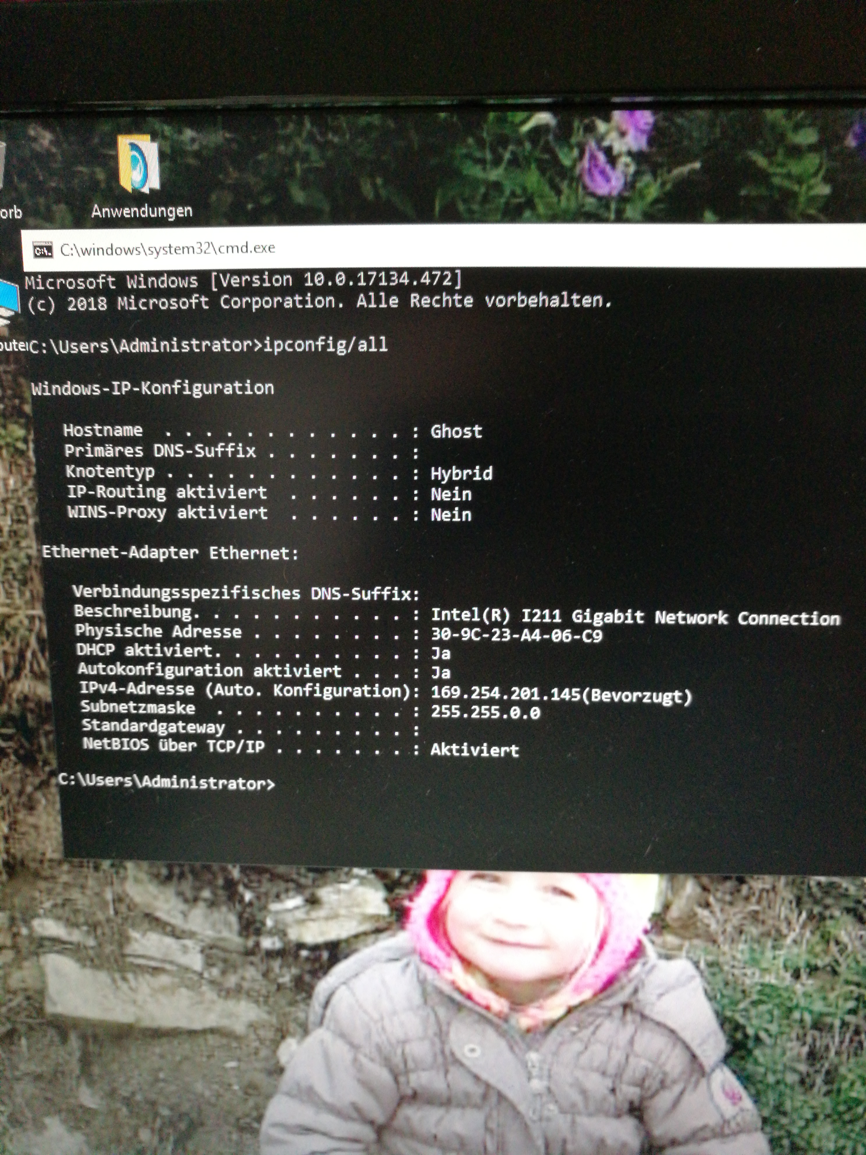

Das kommt

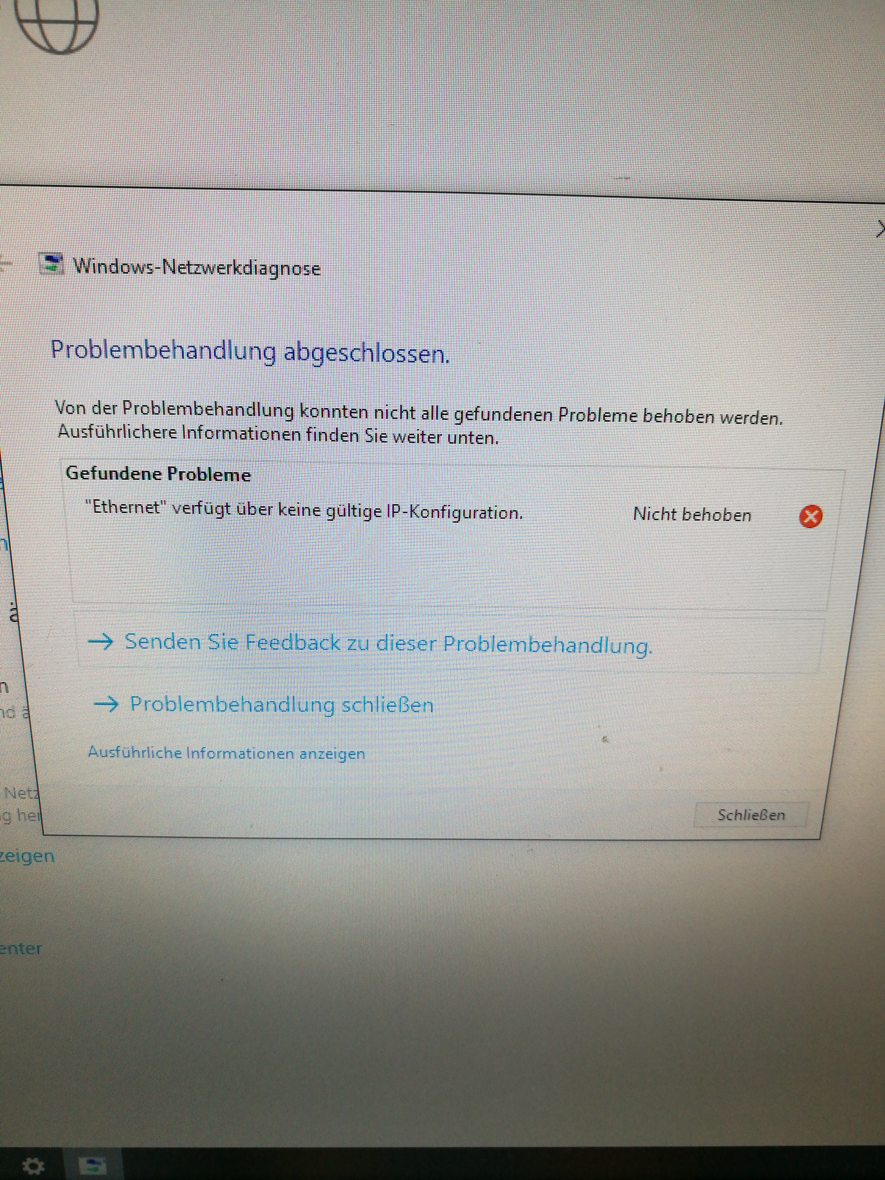

Und das
Und laut meinem Router müsste die IP Adresse für den PC irgendwo bei 192.168.2.100-199 sein. Und die vom Router müsste 192.168.2.1 sein

Das ist unsere Rede seit gestern, das TP Link Teil vergibt Dir eine 169er IP weil vom Router aus nichts durchkommt. Also erst mal nur die TP Link Teile mittels Kabel einrichten auf Deinen Router und DHCP den Router machen lassen. Dann mit dem Router verbinden lassen und den Rechner anschliessen, danach sollte es bei den richtigen Einstellungen auch funktionieren.

Momentan gehe ich davon aus, dass das PowerLAN als solches nicht in Ordnung ist. Der PC sucht nach einem DHCP-Server (dem Router) und findet keinen, weil dieser eben hinter dem PowerLAN sitzt. Als Folge dessen gibt sich der PC selbst eine 169.254er IP, die kommt nicht vom PowerLAN-Adapter - zumal dieser zu 99% gar keinen DHCP-Server hat.
Steck den/die Adapter mal in eine andere Steckdose, mach nach Handbuch einen neuen Sync, etc. Wenn das immer noch nicht hilft, kannst du dem PC mal eine manuelle IP-Adresse verpassen, die natürlich zum Router passen und frei sein muss. Klappt auch das nicht, dann ist womöglich dein PowerLAN schrott.
