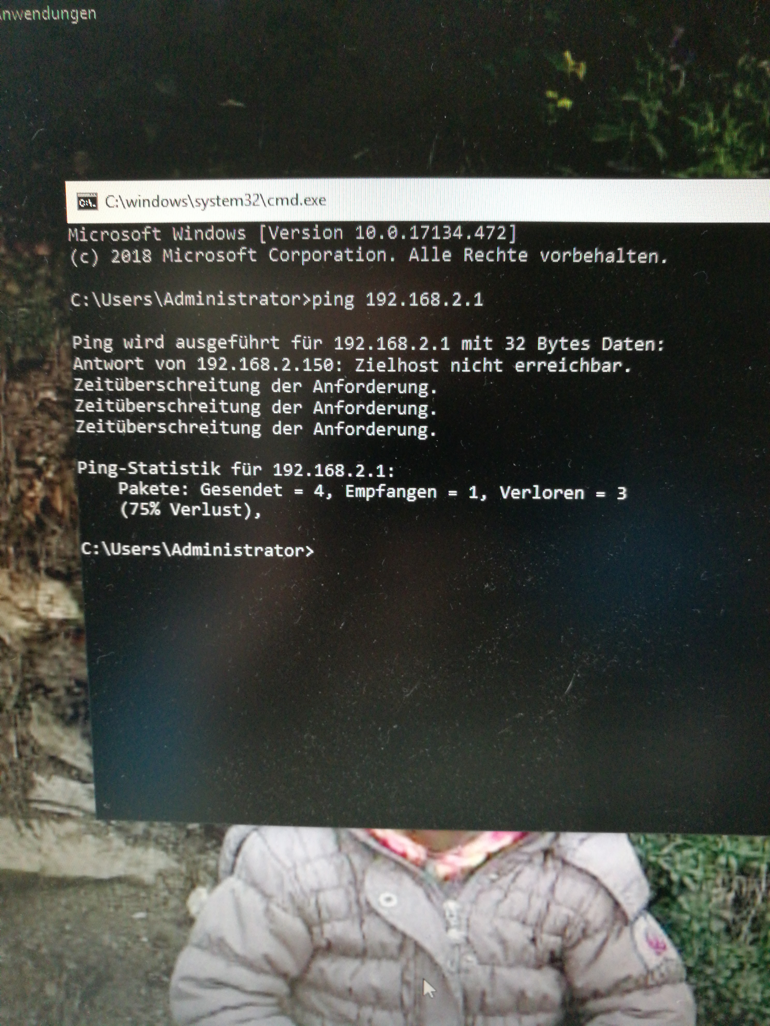

Wie kannst Du denn momentan hier posten wenn Du kein Netzwerk hast und woher weisst Du in welchem Bereich Dein Router den DHCP macht, wenn sich keines der Geräte verbinden kann?
Ich poste hier mit meinem Handy. WLAN geht ja. Was heißt woher ich DHCP weiß? Ich hab kein plan was das ist
Das kommt dann
Dann lies Dir mal Post #8 und #16 durch, das sind Deine Aussagen?
DHCP-Bereich : 192.168.2.100 - 192.168.2.199 ist der Bereich den der Router vergibt?
Und von welchem Gerät hast Du das gemacht und welches hat als IP die 192.168.2.150 der den Zielhost stellt?
Ja wenn ich mit dem Laptop auf den Router zugreife und da in die LAN Einstellungen gehe steht da das ips von 100-199 verwendet werden können. Aber wenn ich die manuell eingebe passiert ja auch nichts
Laut den LEDs auf dem tp link Teil werden auch Daten gesendet und empfangen aber es geht halt nicht. Auch wenn ich versuch mit dem PC auf die easybox zuzugreifen kommt " die Website ist nicht erreichbar"
Dann ist der Rechner nicht mit der Easybox verbunden, wie oft denn noch?

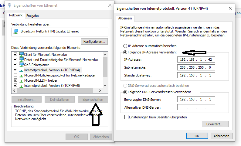

Vergebe dem eine feste IP wie es bereits beschrieben wurde und dann teste es noch mal, Bild mit den festen IP Einstellungen bitte auch noch. So würde es bei mir aussehen, die IP muss natürlich an Dein Netz angepasst werden.

Das habe ich ja schon gemacht, das funktioniert aber nicht mit der IP selbst vergeben
Muss es, sonst hast du was falsch eingegeben oder evtl. war die IP eben doch nicht frei.
