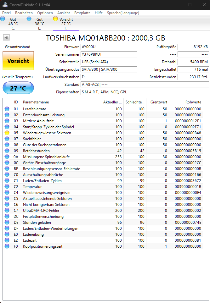

@chrismoto könntest du dir die externe USB HDD auch bitte anschauen und mir sagen, warum das Programm mir "Vorsicht" ausgibt? :)
Edit:
liegt das an der Hexzahl daneben? Z.B. hier B48 = 2.888 Wiederzugewiesene Sektoren? Und wenn ja, was heißt das? Und warum ist der schlechteste Wert gleich dem höchsten Wert, trotz der hohen Hex Zahl daneben? :/ Entschuldige bitte die vielen Fragen.

Hallo @Rebz95. War die Platte schon immer nur über USB angehängt, oder hast Du die nachträglich
dazu "degradiert"? Auch fällt mir auf, dass die schon unheimlich viele Betriebsstunden hat, für eine USB-Platte.
Es sieht so aus, als ob die ständig mitläuft. Warum denn? Wenn Du da Daten darauf mitsichern möchtest, dann sichern und lasse die danach sicher auswerfen. Wenn Du dir einen Virus oä. einfängst, dann hilft dir die mitlaufende Platte sehr wenig.
Die 970 ist gut und die 4TB auch. Bei der USB sind wenige CRC-Fehler, die könnten vom Gebrauch als SATA-Platte noch von früher herrühren, denn die werden nicht mehr zurückgesetzt und es gibt einige wiederzugewiesene Sektoren. Deshalb sagt CDI Vorsicht. Ich würde keine wichtigen Daten dort mehr sichern.
Auch hat die jede Menge Ausschaltungsabbrüche, also bitte immer sicher entfernen, bevor Du die absteckst.
Du könntest die einmal komplett platt machen (Formatieren) und dann beobachten, ob aus dem "Vorsicht" nicht doch wieder ein normaler Zustand angezeigt wird. Aber so richtig viel Vertrauen hätte ich da nicht mehr.

Hallöchen @chrismoto,
Vielen herzlichen Dank für deine Rückmeldung und der Überprüfung. Die USB Platte diente Mal für meinen NAS, wollte die für eine Windows Image Sicherung verwenden. Meine Kater sind viel über den NAS damals gesprungen, daher die Ausfälle vermute ich. Habe sie mittlerweile ersetzt, wollte sie aber nicht entsorgen, da ich dachte, dass die noch zu gebrauchen ist. Ich formatiere die gleich Mal, lasse sie via scannow prüfen etc. und evt. Gehts ihr dansch etwas besser :)

Eine Frage bleibt mir da schon, was die Prüfung der SMART Werte angeht meine ich:
Geht es immer nur um die Menge/Höhe des Hex Wertes der jeweiligen Sektoren? Falls ja. Hast du eine gute Tabelle mit Richtwerten, ab wann etwas nicht mehr gut zu sein scheint? Z.B. bel der USB Platte der Wert B48 = 2888 Wiederzugewiesene Sektoren. Wie hoch sollte nicht überschritten werden?
Lieben Dank in jedem Fall.
Liebe Grüße
Das kann ich Dir so genau gar nicht erklären, da ich hierzu auch nur ein "Halbwissen" habe.
Das meißte weiß ich vom ehemaligen Forenuser Holt, der leider gebannt wurde und eigener
Erfahrung.
Auch weil jeder Hersteller diese Werte anders setzt und interpretiert.
Mein Herr Sohn hatte es auch schon einmal geschaft, seine WD 2TB so zu quälen (schön immer ausschalten, bevor der PC ganz herruntergefahren ist etc.), dass CDI der Meinung war VORSICHT mit allen möglichen Fehlern zu schreiben, aber seit ich ihn ins Gebet genommen habe und sie Formatiert hatte, läuft diese seit
ca. 3 Jahren problemlos als Spielegrab weiter.
Spätestens wenn CDI auf rot springt, weil z.b. keine Reservesektoren mehr da sind, solltest Du die Platte entsorgen.

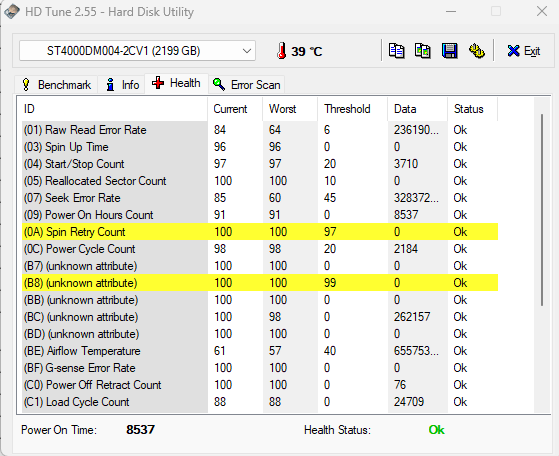

Naja, wie ja bereits erwähnt, die 1.5TB HDD ist raus und kommt jetzt auch nicht mehr rein. Dachte um auch die anderen zu sehen möchte er noch ein benchmark Test von HD Tune.

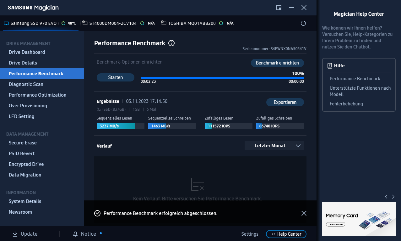

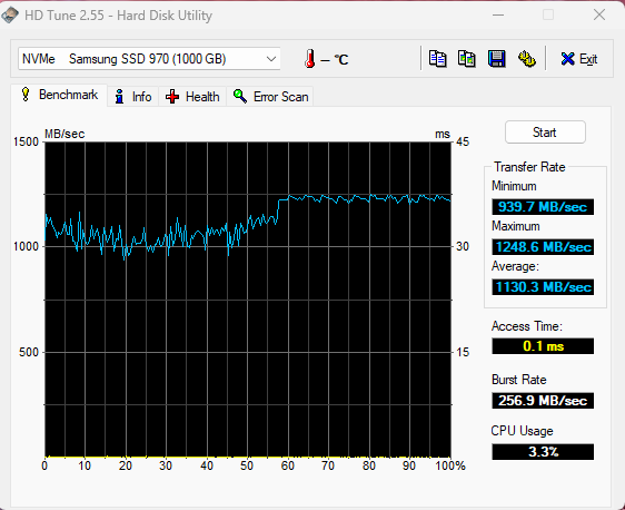

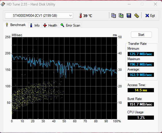

Die 4TB HD ist in Ordnung.
Die Samsung 970 scheint etwas langsam zu sein.
Meine 2TB Samsung 970er Evo ist etwas schneller.
Aber beängstigend ist das nicht.
