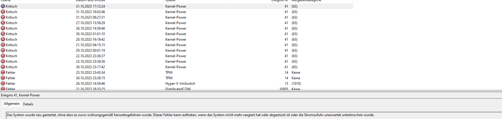

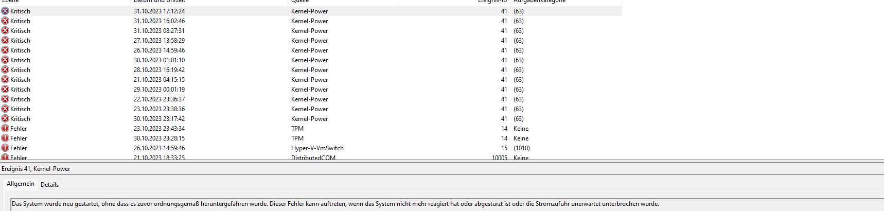

Aber ja, diesen Fehler sehe ich häufiger bei mir.
Merkwürdigerweise sehe ich hier in der Eventanzeige zusätzlich, dass das System neugestartet wurde um 17:12 Uhr, aber der Rechner zu der Zeit gerade frisch angemacht wurde, nachdem ich die HDD abgeschlossen hatte. Einen freeze oder ähnliches gab es nicht

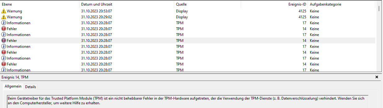

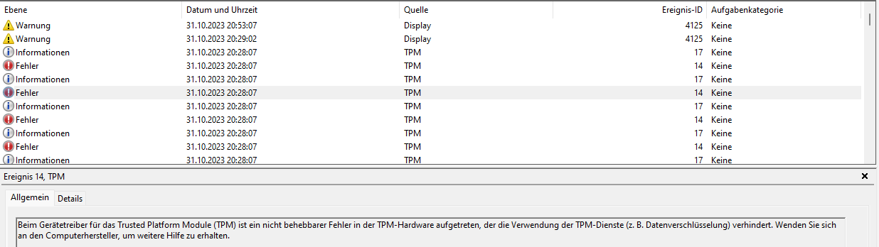

Eventmanager von Windows zeigt mehr oder weniger ab und an TPM Fehler auf (daher die Idee, ob es irgendwas mit fTPM zu tun haben könnte) und ansonsten nur, dass ich den PC manuell ausgemacht habe und er das nicht so toll fand. Aber keine größeren Fehler/Kritischen Meldungen zu sehen. Oder ist das keine kritische Meldung "WHEA".
TPM-Fehler habe ich in meiner Ereignisanzeige (Ryzen 5600G auf B550) keine, vielleicht sollte man dem mal nachgehen. Eintäge von "WHEA-Logger" hast du wohl auch? Oder ist was anderes gemeint? Was steht da genau drin, und wann treten die auf?
Rebz95 schrieb:
Merkwürdigerweise sehe ich hier in der Eventanzeige zusätzlich, dass das System neugestartet wurde um 17:12 Uhr, aber der Rechner zu der Zeit gerade frisch angemacht wurde, ...
Das ist ja dann doch relativ häufig, bis zu dreimal am Tag wie's aussieht. Dann würde ich auch mal mit einem Live-System testen, oder anderen Stabilitätstests und Benchmarks (ähnlich wie memtest86), ob's da auch auftritt. Und zusätzlich weitere Windows-Tests (prime95, TimeSpy, Cinebench ...) machen, und schauen wie's da aussieht, ob's freezt, und sich das irgendwie provozieren lässt, ob's Einträge in der EA dazu gibt, Benchmark-Ergebnisse, ...

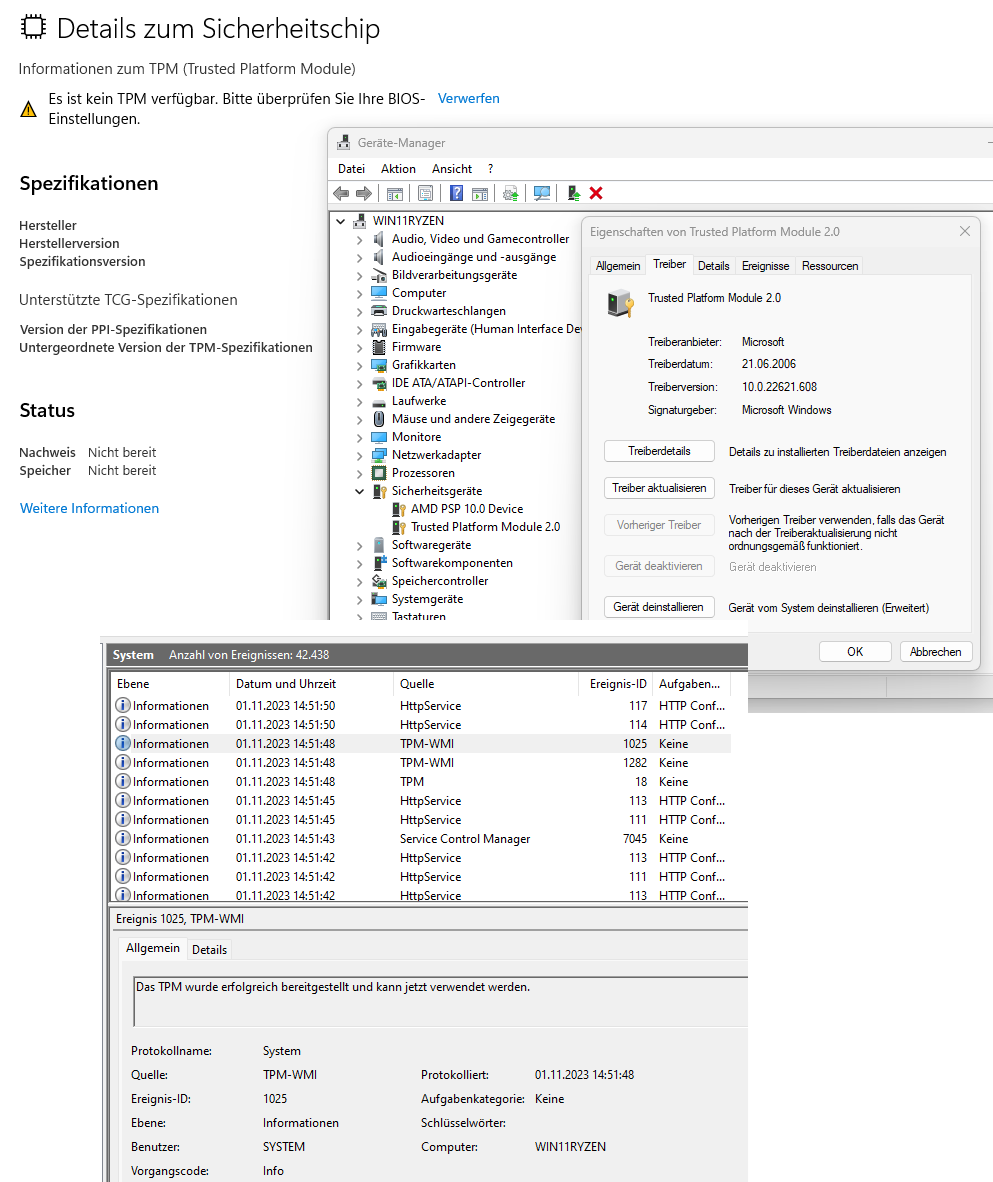

Die Virtualisierung im UEFI spielt da auch mit rein, könnte man mal zusätzlich deaktivieren/aktivieren.
Und die Speicherintegrität (?) [Bei mir zeigt Windows 11 gerade an, TPM wäre nicht verfügbar, obwohl es im Gerätemanager drin steht, und die EA beim letzten Hochfahren meldet, es "wurde erfolgreich bereitgestellt und kann jetzt verwendet werden - TPM-WMI - ID 1025" - ist aber glaube ich ein bekannter Bug, dass das manchmal angezeigt wird.]
