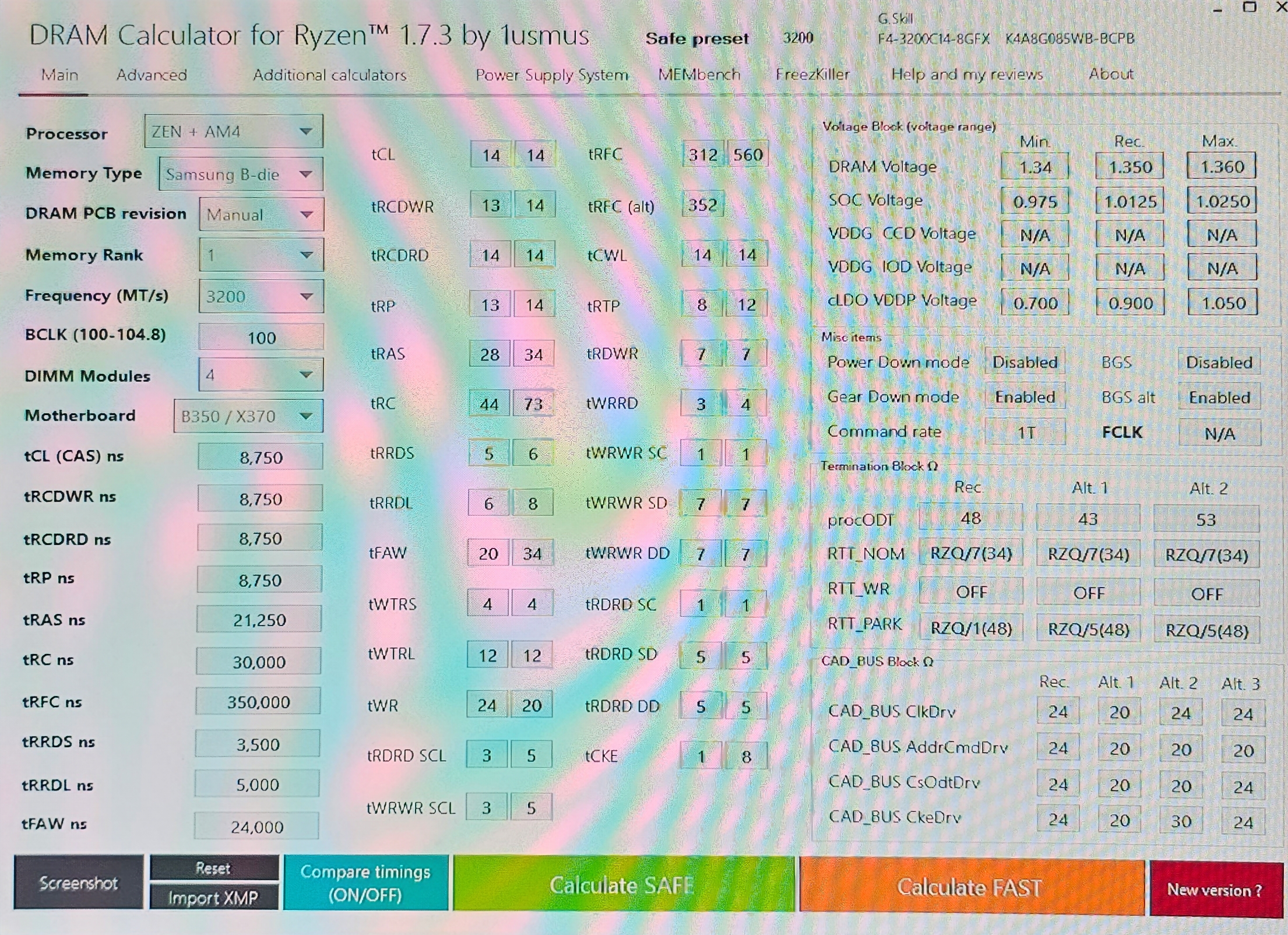

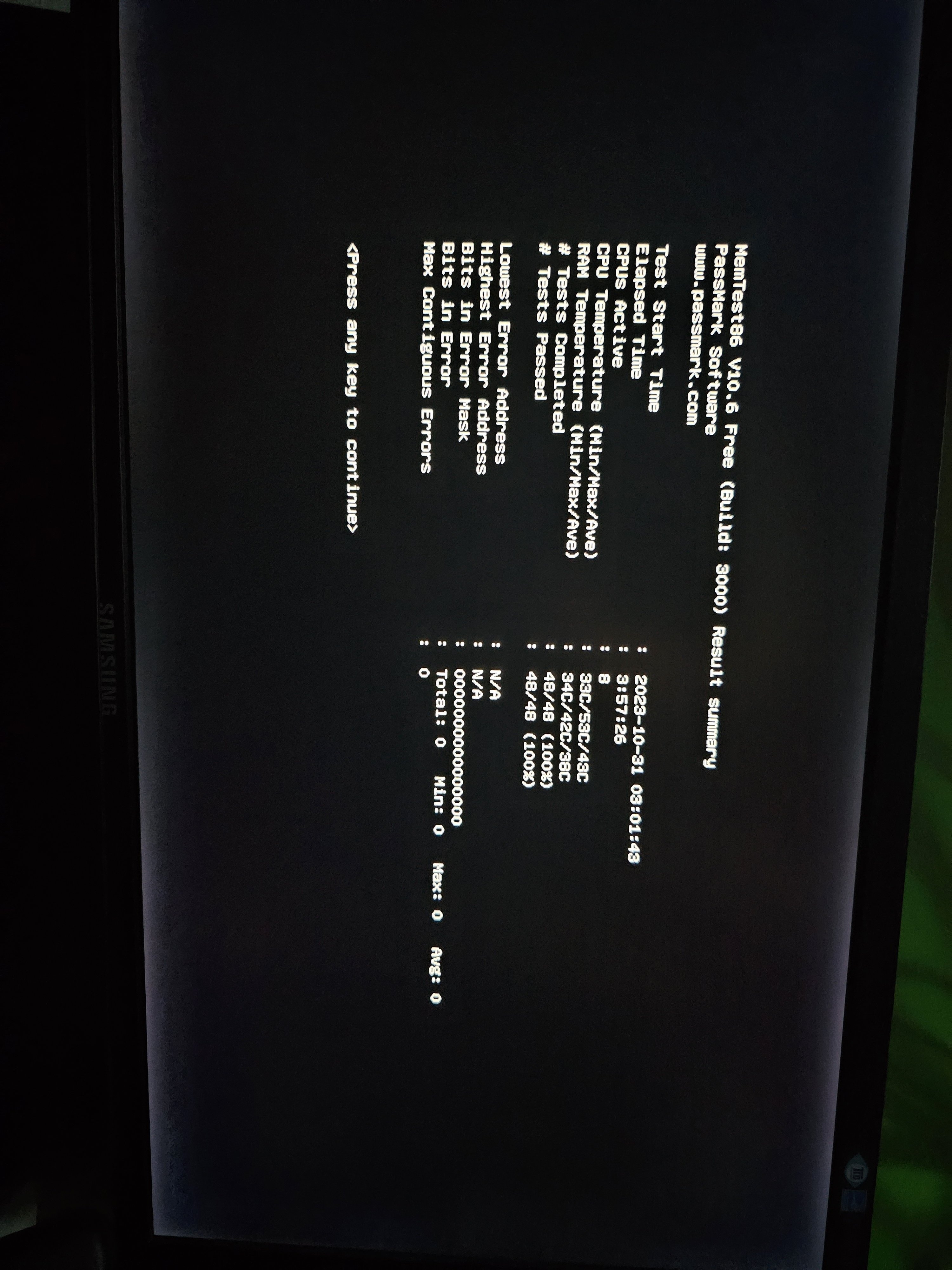

Memtest läuft Fehlerfrei, habe mit dem Thaiphoon Burner (?) Auch die Safe Einstellungen rausgesucht und im Bios eingestellt (die linke Hälfte), allerdings freezed das System trotzdem. Ich habe alles auf Default eingestellt, immer noch freezes. Ich habe den RAM auf 1866 MHz gestellt und es löuft immer noch instabil :(
Mein Rechner ist frisch neu aufgesetzt seit 3 Wochen etwa (Von Windows 10 auf 11) und seit 4/5 Tagen freezed das ganze System immer Mal wieder. Das Problem hatte ich früher auch schon an der Stelle. das konnte ich damals mit meinem 1800x via Thaiphoon Burner lösen, hier mit meinem 2700x möchte mein System einfach nicht stabil werden :(
Habt ihr eine Idee, woran das liegen könnte? Habe im Internet gelesen, dass es am fTPM liegen könnte? Habe jetzt discrete TPM eingestellt im Bios, testen muss ich es aber noch. Memtest86 gab keine Fehler und lief 4h durch.

Und was willst du mit Thaiphoon Burner & Co erreichen? Schärfere Timings oder Undervolting?

Lief auf default und 3200 MHz. keine Fehler jeweils und System trotzdem instabil.

Der DRAM Calculator ist veraltet und sollte nicht mehr genutzt werden.
@NameHere, aktuell durch das Profil im Mainboard tatsächlich auf 1.4V gestellt, habe auch fTPM in dTPM umgeändert. Muss das Profil heute Abend Mal testen. Aber bist dir sicher, dass der DRAM Calculator nicht mehr ordnungsgemäß funktioniert bzw. Die Werte nicht mehr helfen?
Wo bekommt man heutzutage dann vernünftige Werte her aka Alternative zum DRAM Calculator? :)
Damals (2021) mit meinem Ryzen 1800x war das die Lösung und es gab keine freezes mehr.

Herzlichen Dank euch @Drewkev und @NameHere. Aber kann ich mit dem Tool auch optimale Werte erhalten, oder zeigt es lediglich das eingestellte an? Weil das sehe ich ja durch den DRAM Calculator auch. Dieser hatte nur die charmante Option "Safe Preset" und die hatte damals beim 1800x funktioniert, beim 2700x leider nicht.
Wozu willst du denn eigene Timings oder whatever berechnen?
