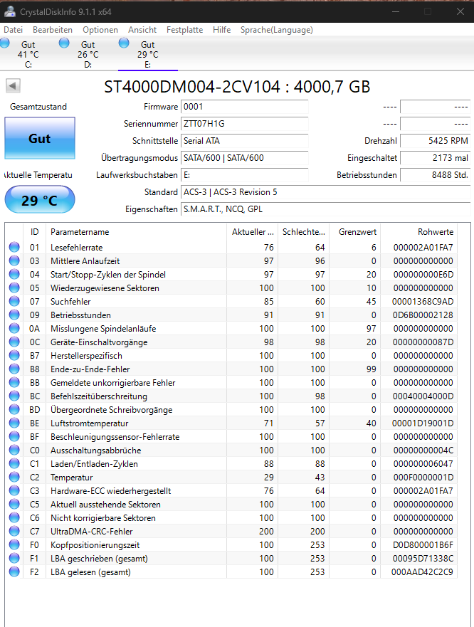

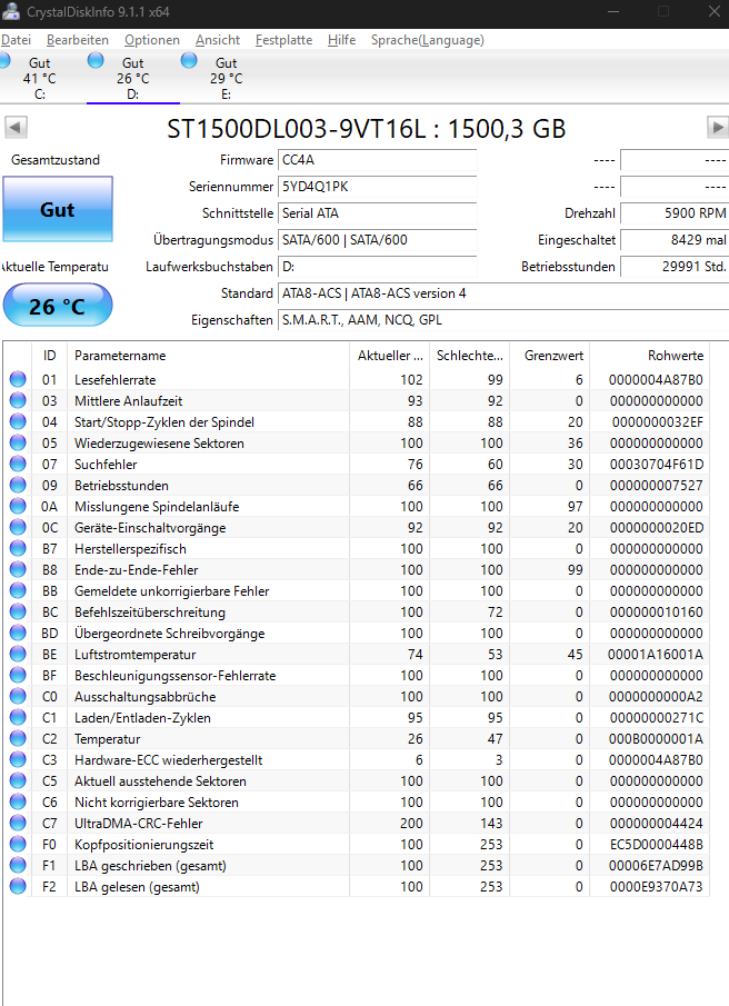

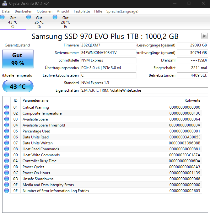

Crystal Disk Info bitte Posten und nicht nach dem grĂŒnen Feld schauen... Das sagt meist Recht wenig aus.

Anbei Crystaldisk von der Windows Platte.xxMuahdibxx schrieb:Crystal Disk Info bitte Posten und nicht nach dem grĂŒnen Feld schauen... Das sagt meist Recht wenig aus.
Edit: Die beiden HDDs 4TB (relativ neu - 1 bis 2 Jahre Alt) und 1.5 TB (Àlter) sind zwar angeschlossen, aber hauptsÀchlich wird die 4TB verwendet.

Die anderen Platten haben doch auch einen Einfluss..

Werde jetzt wie folgt erstmal vorgehen:
1. 1.5TB HDD raus, da nicht verwendet. Meine 4TB HDD mĂŒsste ausgeschlossen werden können (s.o.) auch benötige ich schon die Daten dadrauf und habe im System angegeben, dass meine Bibliotheken (Bilder/Musik etc.) auf der HDD sind, wodurch Windows mit dieser "Vernetzt" ist.
Habe jetzt das Bios eigene Profil mit 3200 MHz laufen und vorgegebene Timings dazu (hat einen komischen Namen das Profil im Bios), habe fTPM geÀndert in dTPM.
Werde das ganze heute Abend/Morgen etc. Mal beobachten und sofern wieder freezed, RAM Sticks ausbauen.
Leider keine weiteren Komponenten hier zum Testen. Auch niemand, der mir was ausleihen könnte.
Edit: Ich lasse Aida64 + Prime95 jeweils Stresstesten/RAM testen/laufen und schaue, nach 8h oder so, ob noch alles stabil lÀuft.
