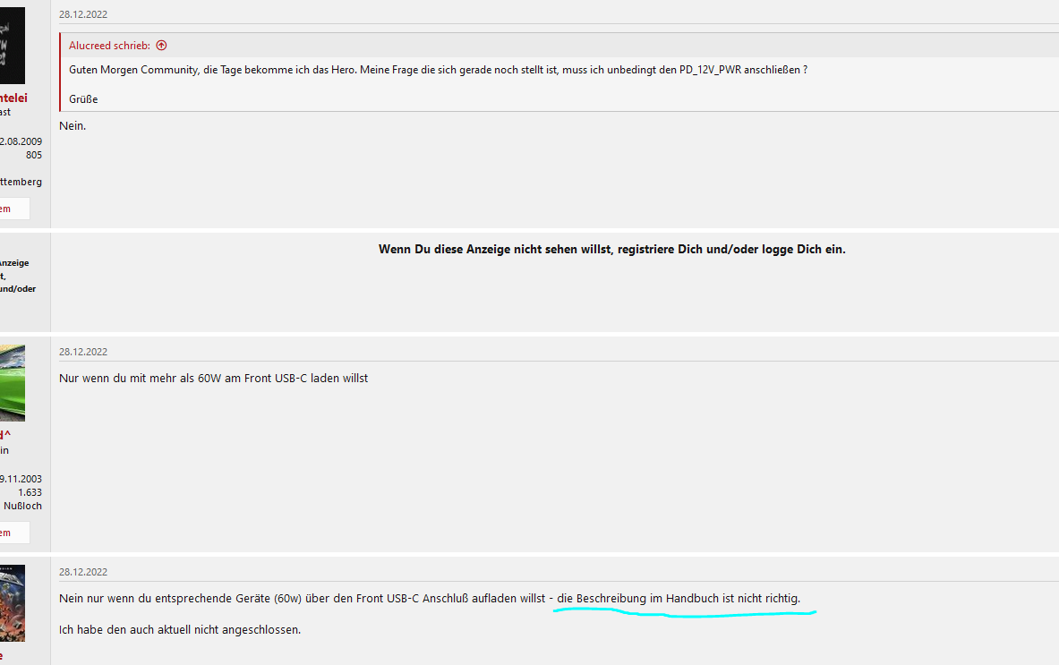

Also ich hab jetzt ein wenig recherchiert und angeblich ist die Beschreibung
im Handbuch nicht korrekt und der PD_12V_PWR soll dafür sein,
wenn man mit mehr als 60W am Front USB-C etwas laden will.
Die Position des Anschlusses passt auch.
Gelesen habe ich es Englischen Foren und auch hier auf CB und im Luxx.
Hier mal aus dem HardwareLuxx Forum (Bild) oder einfach auch mal selbst schauen im Netz (google),
Verlinkungen führen auch zum CB-Forum.
