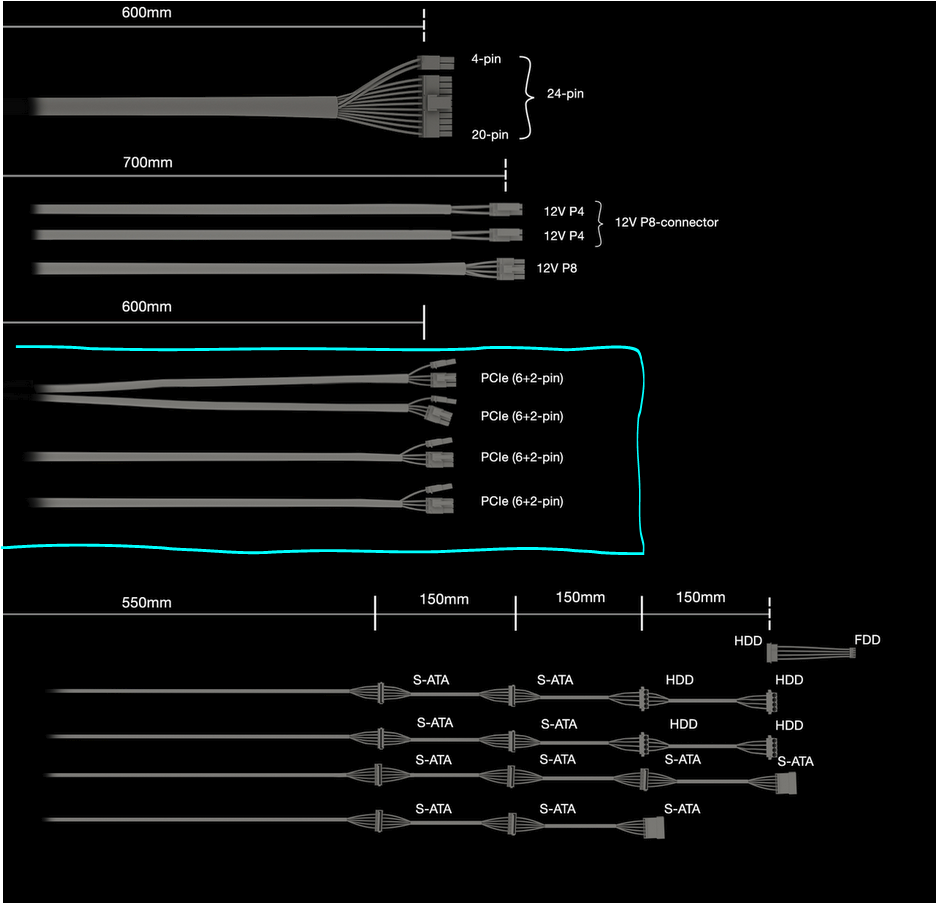

Dem Netzteil liegen doch zwei Einzel und ein Doppelkabel (Y-Kabel) bei (Bild).

Whetstone schrieb:
PCIe 1 = Grafikkarte (2x 8 Pin)
PCIe 2 = ASUS ARGB Controller (1x 6 Pin)
PCIe 3 = PD_12V_PWR (1x 6 Pin)
Tja, Empfehlung nicht beachtet:
Häng die Grafikkarte dann wenigstens an PCIe2,
der mittlere, wenn du nur das Doppelkabel (Y-Kabel) nutzt.
Denn nur PCIe2 hängt an 12V3 und 12V4.
PCIe1 an 12V3 und PCIe3 an 12V4.
