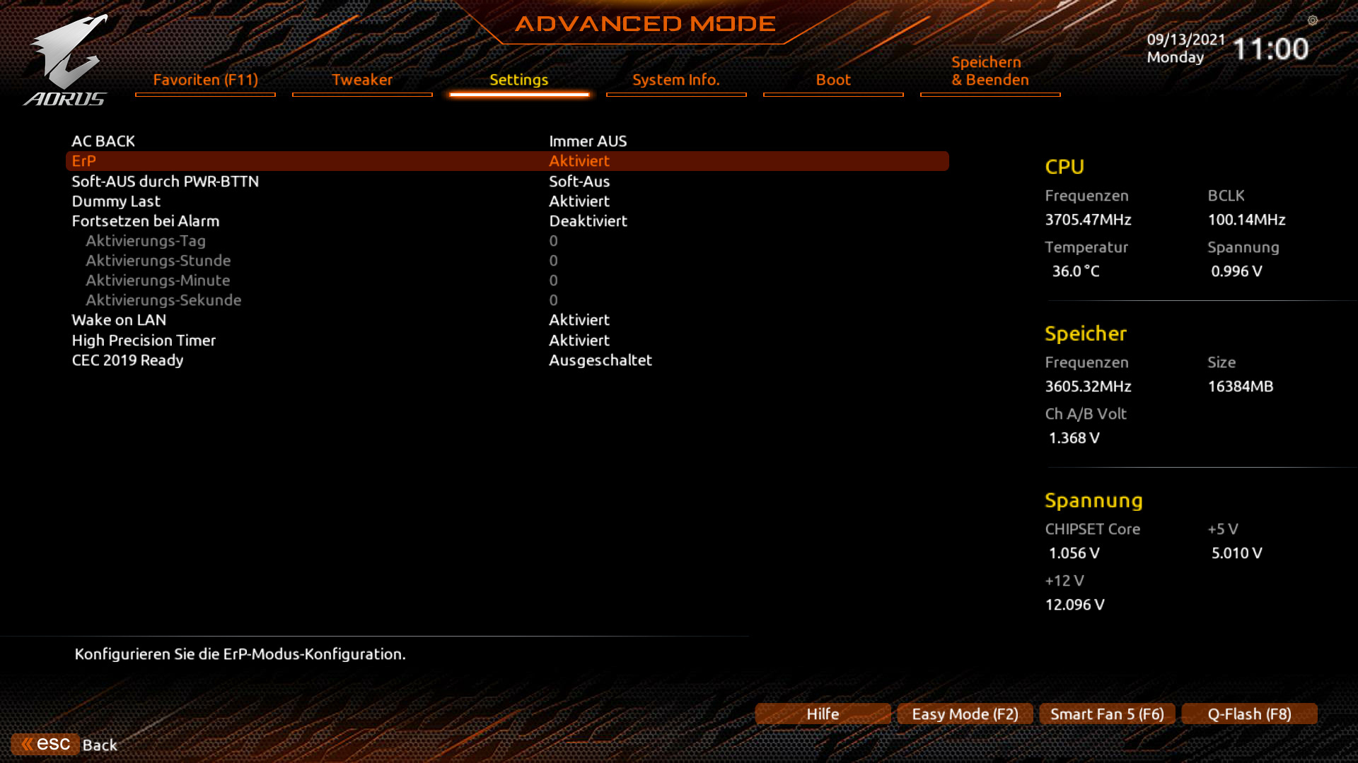

Aus einem anderen Forum kam die Hilfestellung den Hibarnation Modus von Windows zu deaktivieren und im BIOS ERP auf enable zu stellen. Dies scheint geklappt zu haben. Jedenfalls fährt er normal runter und wieder hoch.

@aaw
Das passt dann ja. Wenn ErP aktiviert wurde, sollte dies auch den S5-Energiesparmodus aktivieren, dieser war anscheinend deaktiviert. Klasse, wenn das Problem so gelöst wurde.
