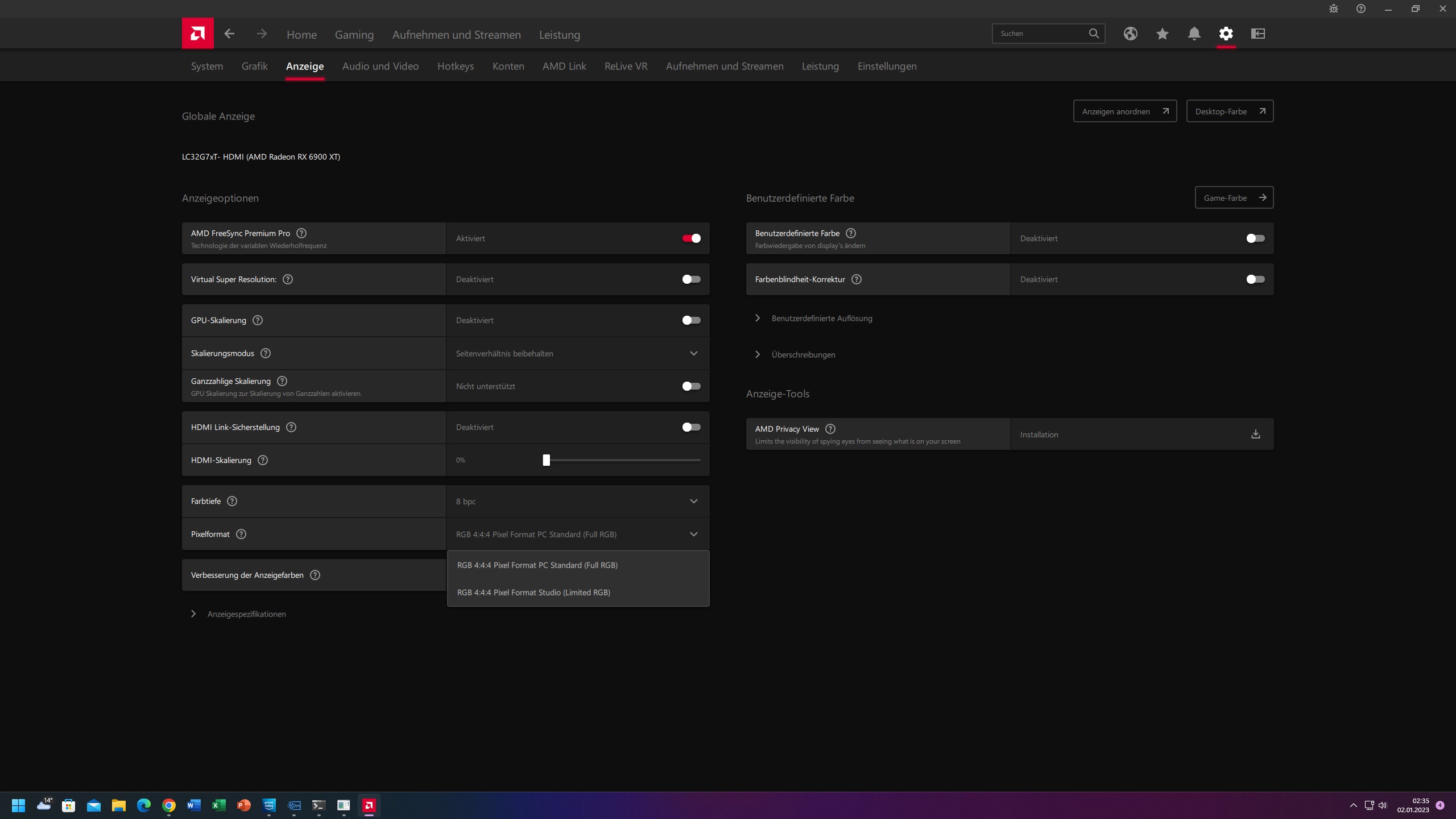

@Nickel: Bei mir war "Full RGB" voreingestellt.
EDIT: Ich sehe gerade das es außer "Full RGB" oder "Limited RGB" keine anderen Auswahlmöglichkeiten gibt.
Über Displayport bekomme ich immer Treiber-Timeouts, zumindest wenn ich 144Hz oder mehr einstelle (Mein Monitor unterstützt 240Hz), über HDMI gibt es keine Probleme. Das Problem scheint wohl relativ bekannt zu sein und kam wohl auch schon bei der 5000er Reihe vor, zumindest nach diesem Thread:
Was aber eigtl. nicht der Fall ist Standard.
Äusserst seltsam für via HDMI.
Nutzt du modded Treiber von "Amernime Zone"?
Reaktionen: Nickel
Wie gesagt, äußerst seltsam.
Womöglich verknüpft mit einer anderen Einstellung, Eigenschaft des Monitors (FreeSync/240 Hz?)
Welches so nur PC-Standard RGB zuläßt bis auf zusätzlich Limited.
Reaktionen: Xero261286
