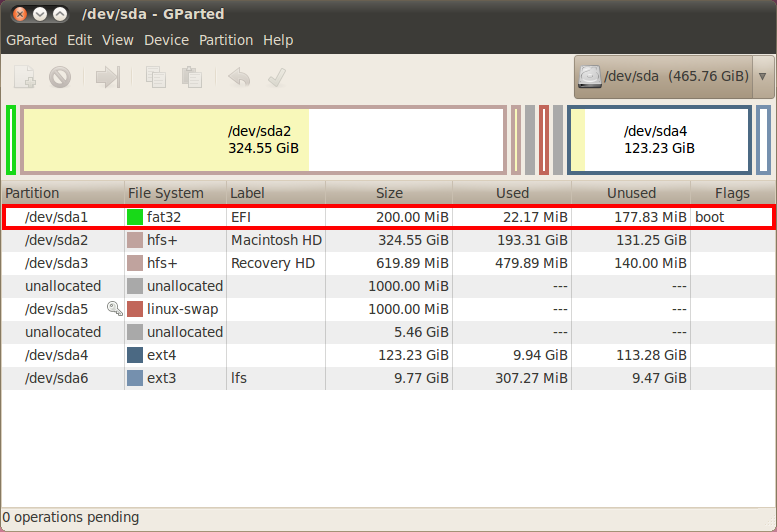

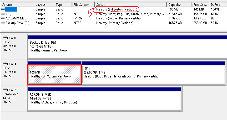

Nein, die EFI- bzw. ESP-Partition findest Du nicht auf der Systempartition. Die ist extra angelegt.
Von Microsoft vorgegebener Standard für UEFI-Installation:
Sieht in der Datenträgerverwaltung von Windows so aus:
Ist diese EFI- bzw. ESP mittels Gparted sichtbar?
Kannst gerne auch Fotos/Screenshots von Gparted posten.

Ich soll mir das Programm also auf meinen Ubuntu Stick laden? Oder ist das irgendwo schon vorhanden?
In der Ubuntu-Suche (Foto von Dir) hättest Du wahrscheinlich auch einfach "Gparted" eingeben können, um es dann zu installieren. Das funktioniert auch vom Stick aus, da das Tool nur im Arbeitsspeicher (RAM) installiert wird. Nach einem Reboot ist es also wieder :mussweg:
Wird darüber kein Gparted installiert oder geöffnet, dann klicke ein Terminal bzw. Konsole in Ubuntu an.
Gib daraughin Folgendes ein:
Code:
sudo apt update
sudo apt install gparted
gparted
Beachte, dass diese drei Zeilen einzeln eingegeben werden und nach jeder Zeile ein [Enter] erfolgen muss.
( Zur Info: Die Zahlen 1,2,3 müssen nicht eingegeben werden. Sie dienen nur als Zeilennummern.)
Zwischendurch muss das Administrator-Passwort eingegeben werden. K.A., aber das ist vielleicht "guest" o.s.
Also falls Du nach einem Passwort gefragt wirst und es nicht weißt, gehe so vor:
https://www.schieb.de/725014/ubuntu-live-cd-wie-lautet-das-root-kennwort
Nun starte Gparted aus der Suchleiste oben, im Panel links oder per Terminal/Konsole:
Code:
gparted

Es kann sein, dass nur der Bootmanager (EFI oder MBR) verschwunden ist, weil er auf einer anderen Festplatte war, die mittlerweile von Dir ausgebaut wurde ... oder beschädigt, gelöscht, verstellt ist.
Ich habe keine Festplatte oder irgendwas derartiges ausgebaut. 1-2 Monate davor nur eine neue Festplatte eingebaut
Gparted war tatsächlich vorhanden. Folgendes wird da jetzt angezeigt. So wie ich das jetzt sehe nur leider nicht was wir sehen wollen?
https://imgur.com/a/buk4PoF
Ich hab tatsächlich von so vor 2 Jahren noch nen Screenshot genau der Datenträgerverwaltung:
https://imgur.com/a/Ot2nHEP
Steht aber irgendwie auch nix wie ich das jetzt sehe
Reaktionen: Tanzmusikus
Alles klar!
Dann ist das kein Windows im UEFI-Mode, sondern MBR/Legacy.
