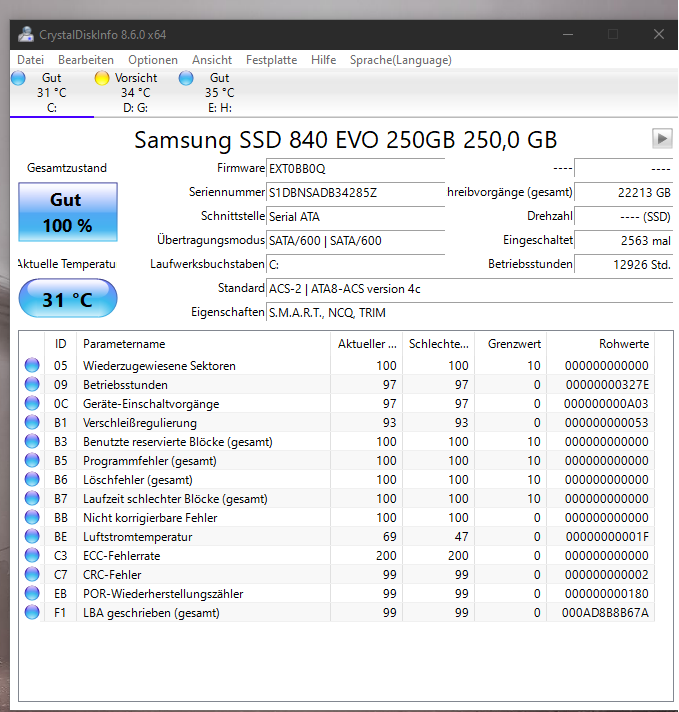

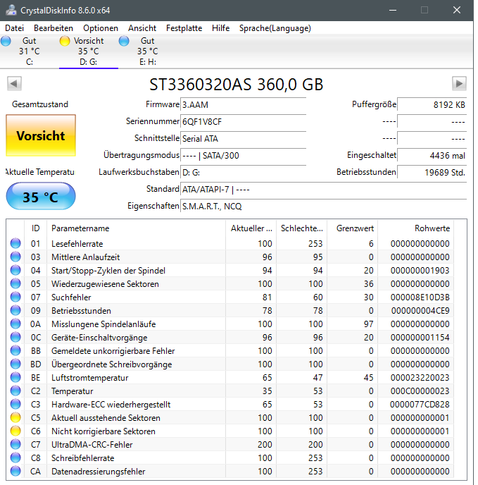

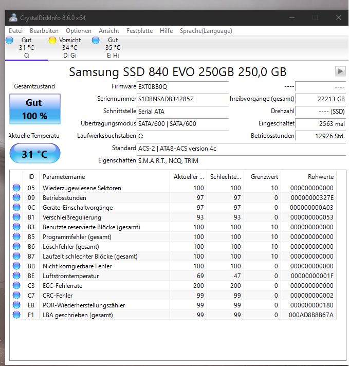

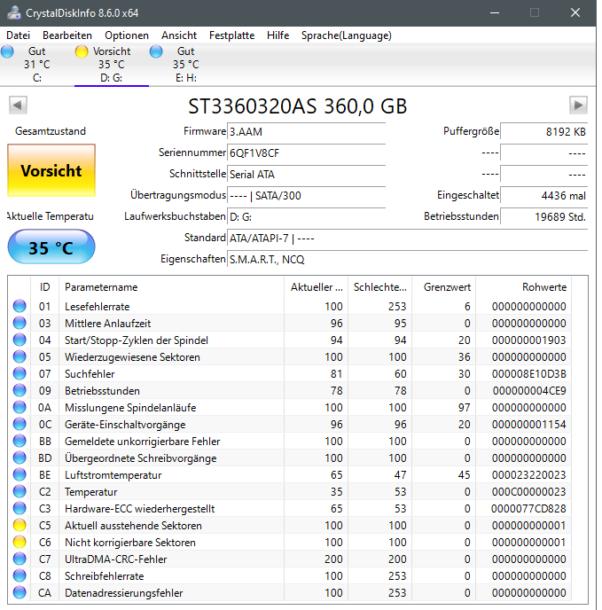

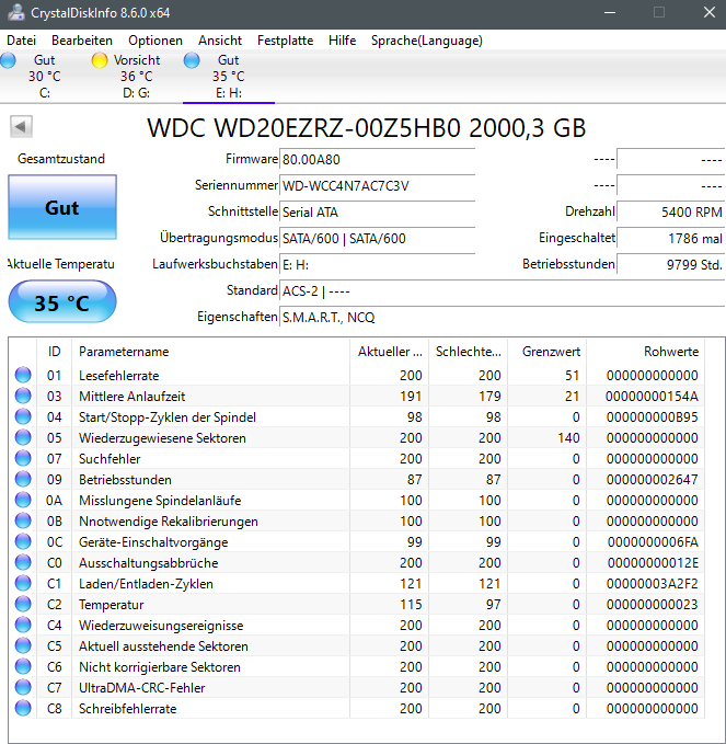

Hab die SSD sowie die verbauten HDD's auch gecheckt. Bilder davon sind im Anhang.

an der SSD liegt es glaube ich weniger, wenn dann an der Seagate weil die dürfte ihr beste Zeit hinter sich haben und gehört ausgetauscht. Wenn die Spiele darauf liegen hast du wahrscheinlich dein Problem. Wenn nicht würde ich auch am ehsten auf das NT tippen. Evtl. eins zum testen greifbar ?
