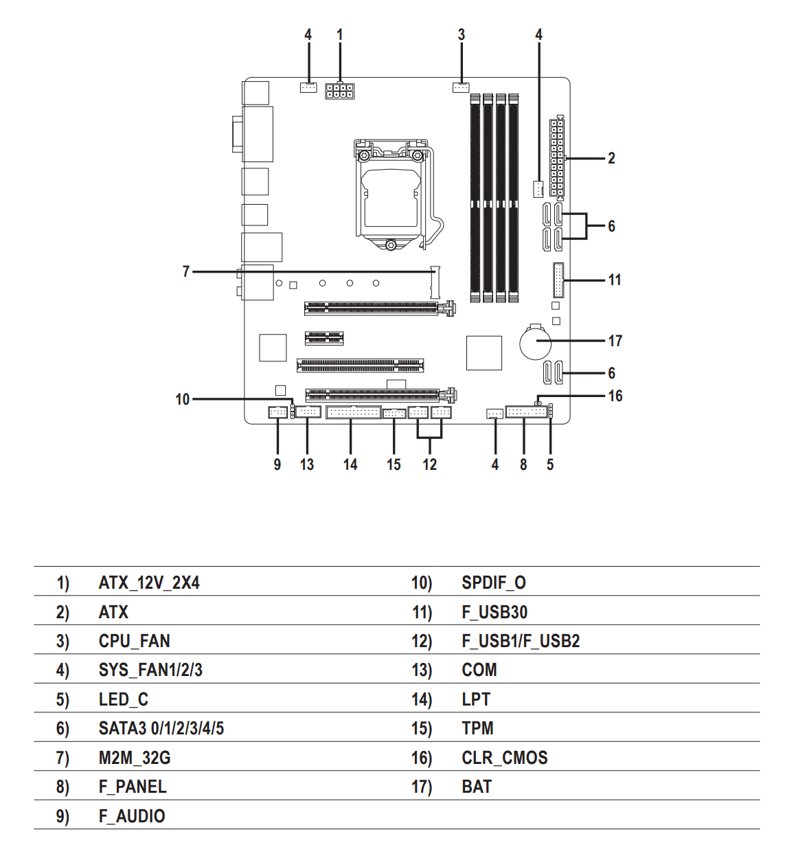

BIOS-Reset mal versucht? Der Jumper dazu sitzt bei dem MB über dem Front Panel Header, siehe Nr 16 im Bild. PC ausstecken und die zwei Pins mit nem Schraubendreher überbrücken.
