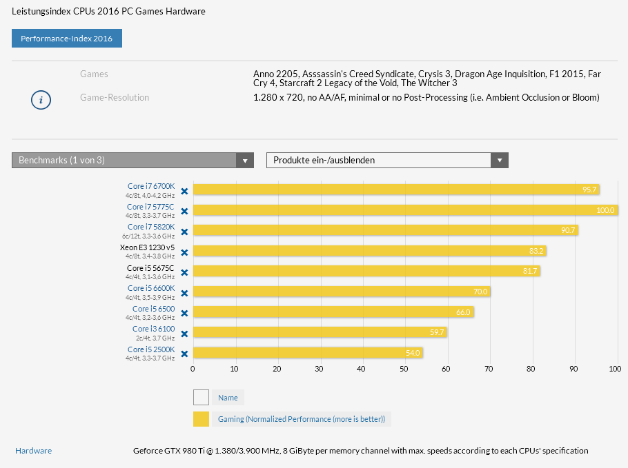

Nightfly09 schrieb:
schau dir mal die zusammenstellung von mir an, da bekommst du schon mal eine ganze ecke mehr leistung :daumen:
Diese Liste kann man vergessen da dort die K CPUs nicht übertaktet sind daher unnütz.
hast du denn einen link, wo die cpu's im übertakteten zustand verglichen werden?
wie haben die da dann die durchschnittsergebnisse beim übertakten ermittelt? immerhin schafft ja nicht jede cpu den gleichen takt.
was würde sich denn deiner meinung nach an der verlinkten "liste" ändern, wenn die cpu's im test übertaktet wären?
Ich kann ja wohl keine non K CPU mit einer K CPU vergleichen.
Wenn dann man ich eine Liste ohne K CPU da es jedes K Model auch ohne K gibt und mach eine eigene Liste mit den K CPUs und übertakte die zb auf 4,5 GHz das schafft sogar mein 4690K auf einem nicht Z Board.
wo genau siehst du da nun das problem? es war doch gar keine cpu im gespräch, die sich nicht übertakten lässt. es war weder eine in der zusammenstellung des te, noch wurde eine vorgeschlagen.
ich gehe mal nicht davon aus, das der te nun den xeon oder den i3 nehmen will, nur weil diese in dem abgebildeten test mit aufgeführt sind.
IICARUS schrieb:
Sehe leider auch kein Sinn darin, denn dein I7er und I5er bringt nicht nur weniger Leistung, sondern liegt sogar im Preis viel höher.
wie kommst du darauf, dass die weniger leistung bringen? tests besagen das gegeteil.
Naja da es so scheint als wäre der Xeon schneller als der 6600K könnte es durchaus sein das der TE denkt es wäre besser den Xeon zu kaufen.
Übertaktet man den 6600k zumindest auf über 4GHz (was wohl jeder 6600k schafft) ist dieser plötzlich schneller.
du hast aber schon bemerkt, dass gar kein xeon im gespräch war oder? keiner in einer zusammenstellung des te, noch in irgend einem vorschlag.
