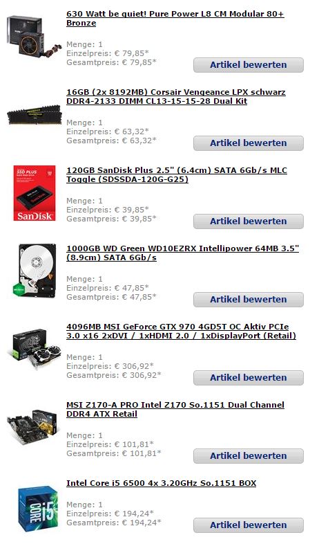

ich habe Folgendes System für einen Kumpel zusammengestellt:
Ein altes Gehäuse und ein DVD Laufwerk.
Momentan haben wir das Problem, dass der PC bei League of Legends und Warface FPS-Einbrüche hat und somit Kurze Standbilder verursacht werden.
Danke schon mal im Voraus.
