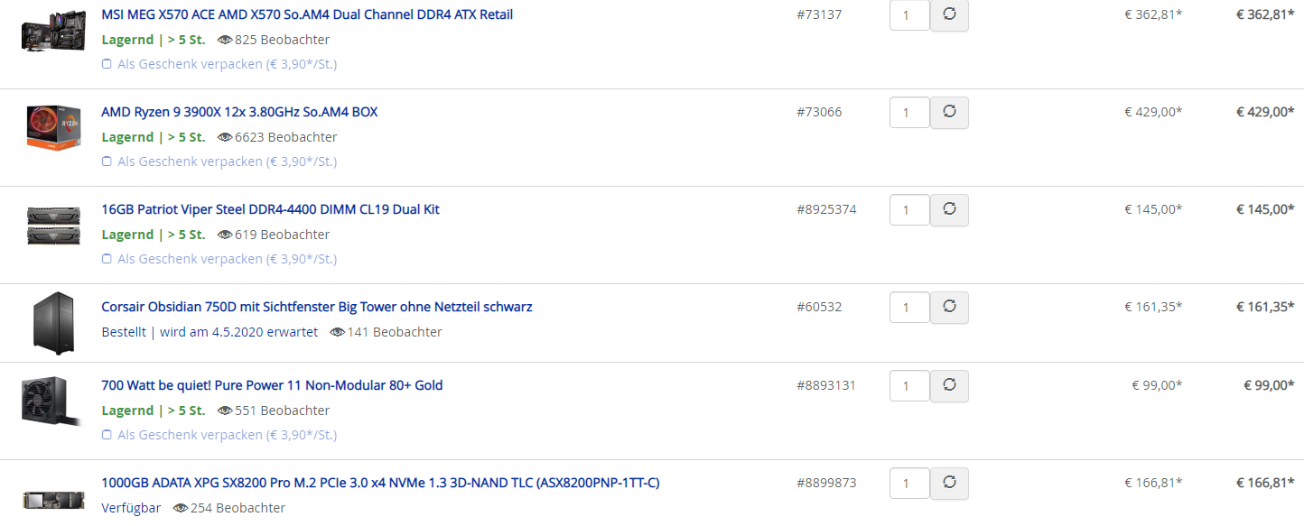

Hey Leute,
ich hab mir schon Teile für einen neuen Computer ausgesucht und ich wollte euch fragen was ihr erfahrenen Computer Spezialisten von der Konfiguration haltet.:) Verbesserungsvorschläge sind erwünscht. PC wird für Programmierung,VM´s, CAD, VR & Games benutzt...
  • Prozessor (CPU): AMD Ryzen 9 3900X
  • Arbeitsspeicher (RAM): 16GB Patriot Viper Steel DDR4-4400 DIMM CL 19 Dual Kit
  • Mainboard: MSI MEG X570 ACE AMD
  • Netzteil: 700 Watt Be quiet! Pure Power 11 Non-Modular 80+ Gold
  • Gehäuse: Corsair Obsidian 750D mit Sichtfenster Big Tower
  • Grafikkarte: ????
  • HDD / SSD: 1000GB ADATA XPG SX8200 Pro M.2 PCIe 3.0 x4 NVMe 1.3 3D-NAND TLC (ASX8200PNP-1TT-C)
Soooo,
diese Komponenten habe ich mir bis jetzt ausgesucht, wenn Ihr bessere (Preis,Leistung) Komponenten hättet schreibt sie einfach rein.
Meine 2te Frage noch, ich möchte mir die Grafikkarte erste nächsten Monat zulegen. Ich hab noch eine alte AMD Radeon HD 6870 mit 1GB bei mir rumliegen (Mit PCIe 16x Anschluss) und ich wollte fragen ob ich sie vorübergehend in das Neue Setup einbauen kann bis ich mir eine neue zulege . Ja ich weiß, wenn ich die Graka einbaue kann ich keine Grafikleistung auf dem Neuen Setup erwarten . Ich frage mich jedoch ob es funktioniert und ob die neue Hardware (Mainboard etc.) evlt. Schaden von der alten Graka bekommen kann ?
Schonmal danke für eure Hilfe & bleibt gesund !!!

ich würde ehe auf 32 gb ram gehen und nicht 16gb 4400er..
grafikkarte kannst du erst mal nutzen ..warum auch nicht
Reaktionen: dddd2
Das Netzteil ist recht großzügig dimensioniert, wird es wirklich gebraucht? Das RAM hat einen riesigen Aufpreis für den sehr hohen Takt, hier würde ich mir gut überlegen, ob irgendein Spiel oder eine Anwendung davon entsprechend profitiernen wird?
Außer der Prozessor ist alles maßlos überteuert....
Da beim Ryzen alles >3800 nichts bringt und auch das wegen dem IF nicht garantiert werden kann würde ich max. DDR3800 RAMs kaufen und bei diesem Board am besten auch nur zwei Stück (2x8, oder 2x16).
Die Radeon HD 6870 kannst du erstmal verbauen und ob du wirklich einen Ryzen 9 3900X benötigst musst du wissen.
ich habe eins mit 700W ausgewählt da ich nicht weiß was für eine graka ich mir zulegen werde, also lieber auf nummer sicher
Okay, könntest du mir eventuell auch sagen warum es >3800 nix bringt ?
Ja, ein günstigerer Prozessor würd es auch tun .
Wie sieht es mit dem MSI MEG X570 ACE aus ? Gute Wahl ? Relativ teuer mit ca. 360EU , jedoch habe ich nur gutes drüber gelesen und das Board mit seinen Anschlüßen sieht auch nicht schlecht aus...
Beschäftige dich erstmal etwas mit dem Fragebogen.
Um aber vorab deine Frage zu beantworten,
der IF sollte 1:1 mit dem RAM skalieren und geht eben nur bis max. 1900MHz (wenn man mit der CPU glück hat) was eben DDR3800 ergibt.
Taktet man den RAM höher muss der IF auf 1:2 gestellt werden und man verliert Leistung, deswegen eigentlich schon ab 3600 besser einen RAM mit niedrigen Timings als einen mit übertriebenem Takt.
Natürlich kann man auch 4400er RAM kaufen und mit 3800 laufen lassen, das Geld ist aber wo anders besser investiert und bedenke, dass alles >DDR3200 bereits OC ist und damit wird dir keiner ein Ergebnis garantieren.
