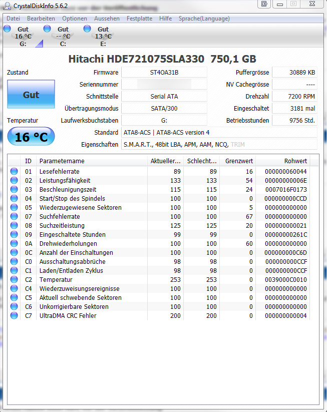

Hi ich habe in den letzten Tagen gemerkt, dass meine Hitachi E7K1000 bei der Lesefehlerrate extrem zugenommen hat. Hier ein Bild von CrystalDisk:
Ist das schlimm und muss ich damit rechnen, dass sich die HDD bald verabschiedet?
MfG dead_brain

@dead_brain: 68 Lesefehler (letzte 16 Bit/4 Stellen des hex.Rohwertes), das hält sich noch in Grenzen.

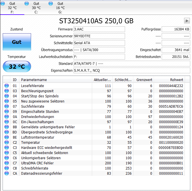

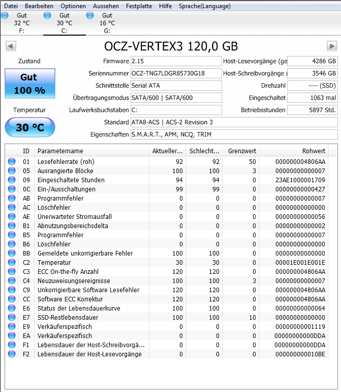

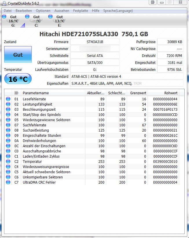

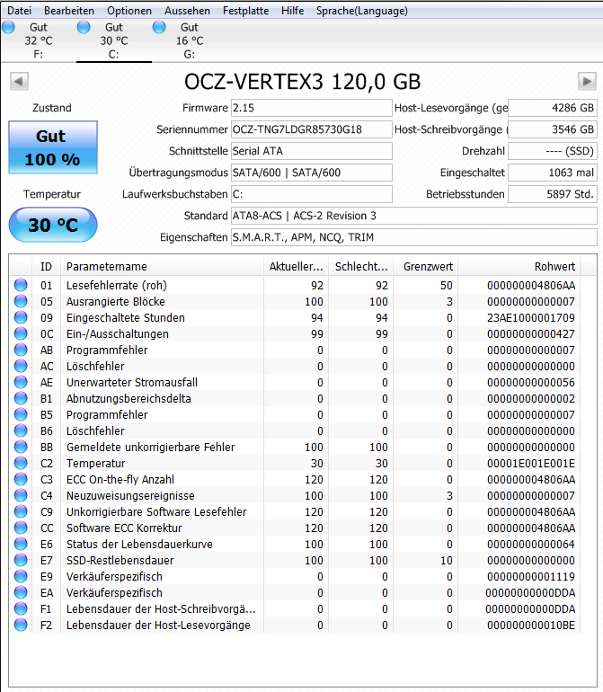

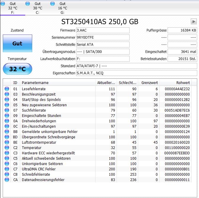

Wie sieht das Fazit zu diesen beiden Platten aus?
Ich sorge mich aufgrund des Alters etwas um die 250 gb große Festplatte, die als Datengrab und Spiele-Platte verwendet wird (ca. 6,5 Jahre alt). Kann man davon ausgehen, dass die Platte weiterhin einen guten Dienst leistet wie bisher? Sollte in eine neue Platte investiert werden? (PC wurde gerade neu angeschafft - aufs Gaming ausgelegt, lohnt eine neue?)
Die SSD ist 2 Jahre alt und dient lediglich als System und Programmplatte.
Vielen dank im Voraus.
AHOI
Platte 1 (ST3250410AS):
0xBB (offline uncorrectable sectors) = 0x124 / 292. Auf deutsch: die S.M.A.R.T.-Fehlerkorrektur hat im Offline-Scan, der aller ca. 4h automatisch im Hintergrund ausgeführt wird, 292 schwache Sektoren gefunden. Dies wurde auch mit einer "1" auf einer Skala von 100 bis 1 bewertet. Leider hat es Seagate bis heute nicht geschafft, hier einen Schwellwert (Grenzwert) einzurichten.
-> bitte die Platte tauschen! Die tut's nicht mehr lange.
Platte 2 (SSD): 0x05 /0xC4: 7 Sektoren wurden durch Reservesektoren ersetzt. Das klingt nicht viel, allerdings bin ich bei FLASH-Speichern etwas skeptisch. Dort schlägt S.M.A.R.T. gewöhnlich erst Alarm, wenn die sektorinterne Fehlerkorrektur längst am Limit ist. Die Rohdaten-Lesefehlerrate (01) ist noch bei 92, das Limit liegt bei 50. Soll vermutlich heißen, daß 92% aller Sektoren noch ohne ECC-Korrektur ausgelesen werden können. Ob das wirklich so ist, wissen allerdings nur die Entwickler der Firmware.
Probier mal bitte, die Lesegeschwindigkeitskurve z.B. mit hdtune zu ermitteln. Sollte dort die Geschwindigkeit merklich einbrechen, ist das ein deutliches Indiz dafür, daß die ECC-Fehlerkorrektur kräftig werkelt.
-> Regelmäßig Sicherungen anfertigen, und abwarten.
Offline Uncorrectable Sectors ist aber ID198/C6.
ID187/0xBB Reported Uncorrectable Errors: Anzahl der Fehler die durch die Hardwarefehlerkorrektur
nicht korrigiert werden konnte, erfaßt werden hier auch mehrfache Versuche, über die dann
tatsächlichen Lesefehler sollte 01 Auskunft geben, hier 0.
Älter dürften die 5 Suchfehler und 2.817 CRC Fehler sein,
die 17 Datenadressierungsfehler scheinen hingegen aktuell zu sein,
daher bleibt das Fazit von TK bestehen: ersetzten.

Seagate setzt 0xC5 immer gleich C6, obwohl das nicht korrekt ist. Dafür ist Seagate auch der einzige Hersteller, der 0xBB nutzt. Dort steigt die Zahl der Defekte oft schon stark an, obwohl bei C5 und C6 noch keine nennenswerten Einträge vorhanden sind. Daher geht ich davon aus, daß es sich hier um die Offline-Scan-Daten handelt.
Die Rohdaten-Lesefehlerrate (01) wie auch Hardware-ECC (0xC3) sind willkürlich gewählte Werte, die für den Anwender nicht vergleichbar sind. Andere Hersteller blenden sie gleich ganz aus..

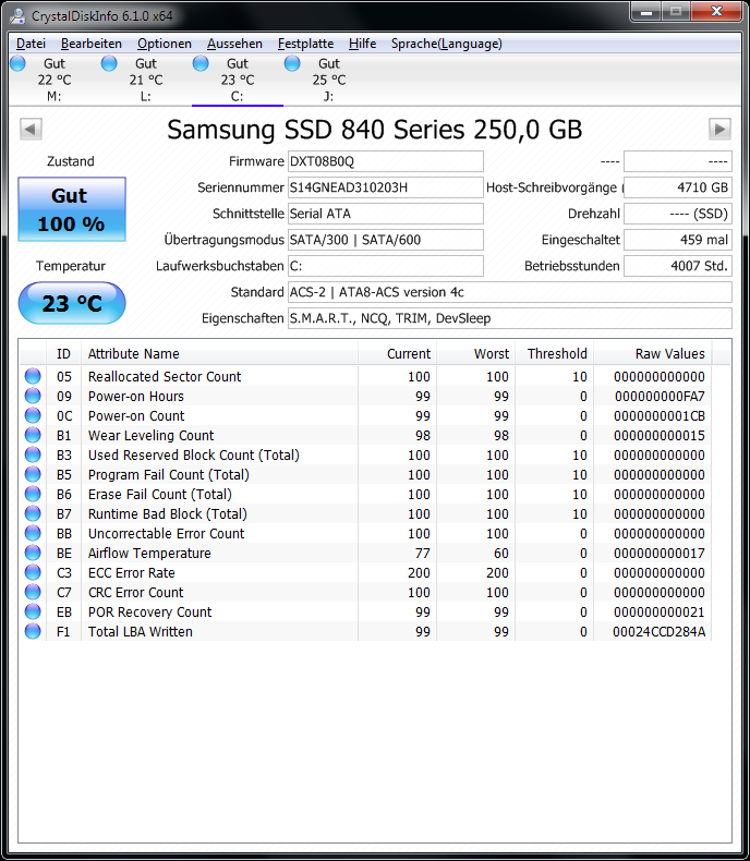

Holt, da du dich hier gerade tummelst, eine Frage zu meiner Samsung 840 Basic 250GB:
Ich hab von der Postville 80GB das System (Win7 HP x64) auf die Basic mittels dem Samsung Tool migriert. Soweit wunderbar.
Ausnahme: Kurz nach dem Windows Boot friert das System überwiegend soweit ein, dass sich nur die Maus bewegen lässt. Beim ggf. bereits gestarteten Video/Audio läuft der Ton weiter, und nach 45 Sec - ca. 2 Min ist alles wider OK.
Schonmal von so einem Phänomen gehört?
Schau Dir doch mal die Vertex3 von Victarion an. "Die SSD ist 2 Jahre alt und" und hat gerade mal 3.5TB geschrieben, also keine 2TB im Jahr. Das ist obendrein eine OCZ, also eine SSD des SSD Hersteller mit der höchsten Ausfallrate der auch den letzten Dreck an NAND verbaut, weil er selbst keine Fertigung hat, was sich nun unter dem Dach von Toshiba wohl ändern dürfte.
7 Blöcke, NANDs werden immer blockweise ausrangiert.
Die Sandforce SSD von OCZ haben alle RAISE aktiviert und zeigen alle hohe ECC Korrekturwerte, weil OCZ eben die Eigenschaft des Sandforce auch mit minderwertigen NANDs noch einigermaßen gut über die Runden zu kommen, bisher am intensivsten ausgenutzt hat. Nur deren Sandforce SSD haben auch das Life-Time Throtteling aktiviert und die habe im Dauerschreibtest auf xtremesystems.org alle lange vor dem Erreichen der in der FW hinterlegten Zyklen schlapp gemacht, eine sogar bei 85% verbleibender Zyklen. Die einzige Ausnahme war die zweite Vertex Turbo, die aber nicht aus dem Handel kam, sondern als Ersatz für die erste auf Vermittlung eines OCZ Mitarbeiters in dem Forum dort geliefert wurde.

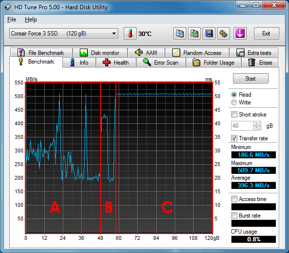

HD Tune ist für SSDs total ungeeignet, vor alle für die mit dem Sandforce Controller wie die Verrtex3, vergiss das Tool also für SSDs.
behardware hat dazu im Rahmen eines Tests auch mal geschrieben:
Between the compressible and incompressible readings then, there’s a big difference both between reads and writes on some SSDs. Let’s see what happens on some SSDs when we read the data. There are three distinct zones on these screenshots:
- A corresponds to the system image previously described
- B corresponds to a very compressible 4 GB file then an incompressible 4 GB file created via IOMeter
- C corresponds to the unused area of the SSD
On the unused part of the Corsair Force 3, a SandForce SSD with asynchronous memory, we’re at the theoretical maximum of close to 510 MB/s. But in practice on the partition with data we’re far below this at just 272.5 MB/s on average, with a minimum of 187 MB/s and a maximum of 509 MB/s, which corresponds among other things to the zone occupied by pagefile.sys. On the compressible test file we’re at around 425 MB/s and 190 MB/s on the incompressible one.
On a Corsair Force GT, this time with synchronous memory, the impact is much lower for reads as the average on the partition with data is 445.2 MB/s, with variations between 411 and 512 MB/s. Finally on the Crucial M4, which doesn’t use a compression algorithm, speeds barely vary at all: 490.6 MB/s on average on the partition with data, as against a maximum of 511.8 MB/s on the unused area.
To avoid becoming victim to the marketing speak of the SSD manufacturers using a SandForce controller, all the synthetic performance tests on the SSDs in this review will be carried out with imcompressible data.

IMG0035929.png Erstmal die FW aktualisieren, die 2.15 ist schon recht alt und es wurden seidher noch viele Bug entfernt. Dann regelmäßig die Daten sichern, was man immer machen sollte und vor allem bei SSDs, da diese wenn, dann spontan und ohne jede Vorwarnung ausfallen und die Chancen auf Datenrettung minimal bis nicht existent sind.
Heen, ja das kenne ich leider sogar persönlich. Meist ein Problem von Windows, also der Sidebar oder dem Aero, aber kaum der SSD selbst. Poste mal den Screen von CrystalDiskInfo, für die SSD und ggf. vorhandene HDDs im System, nicht dass da ein Problem mit dem SATA Kabel vorliegt, oder vielleicht mit einer anderen Platte, von der Windows auch was braucht, was nicht stimmt.
Sidebar könnte hinkommen. Kann irgendwie nicht auf das Multimeter Gadget verzichten, und auch ein Webradio startet in der Sidebar.
Außerdem nutze ich den Orico SATA Power Switch, ggf. sind beim Start/ im Betrieb die HDDs dann nur per Datenkabel mit dem MB verbunden.
Ich muss jedoch sagen, dass ich beides schon vor dem SSD-Wechsel ohne Mucken genutzt habe.

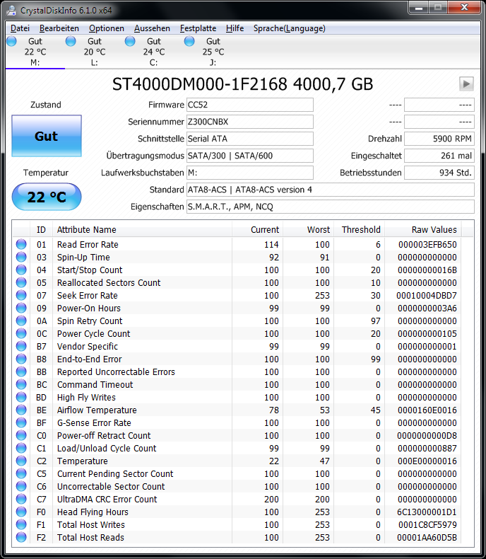

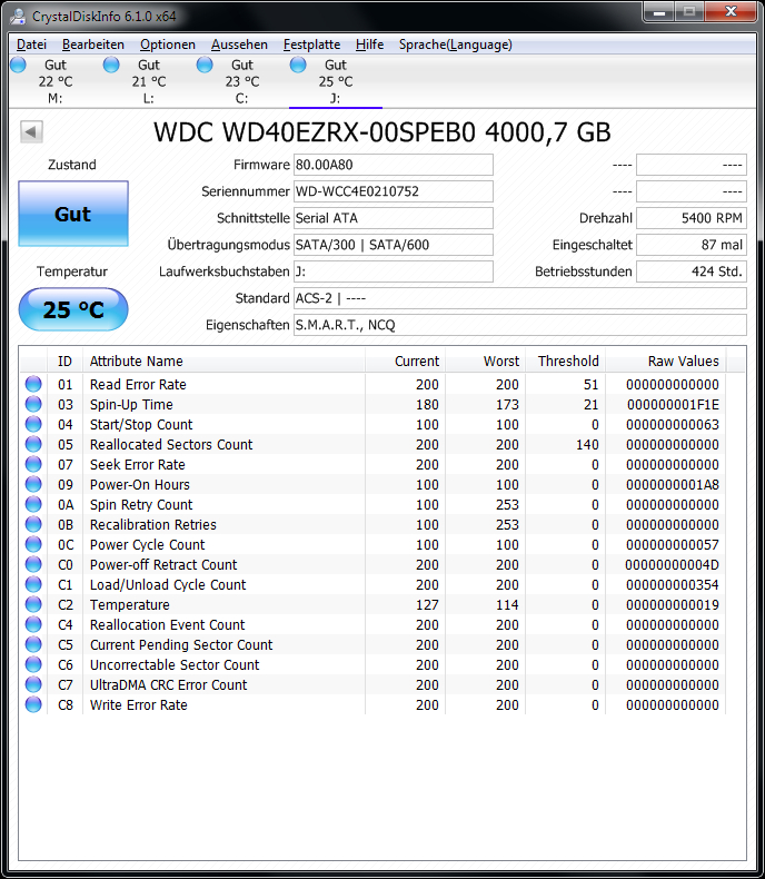

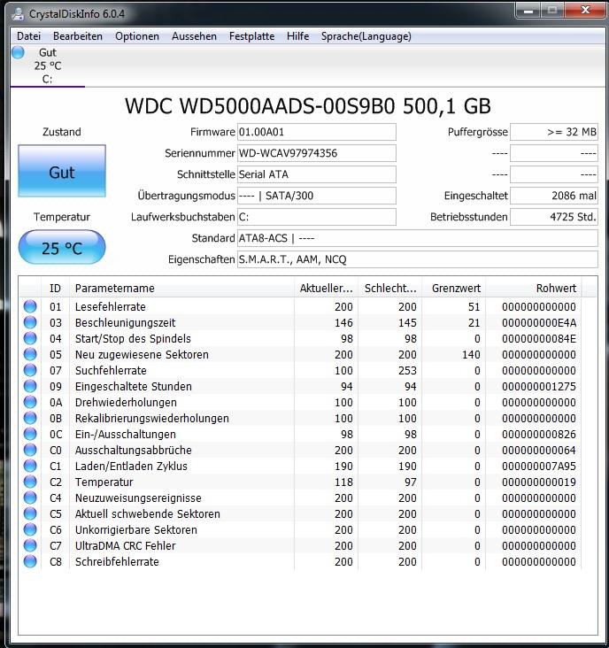

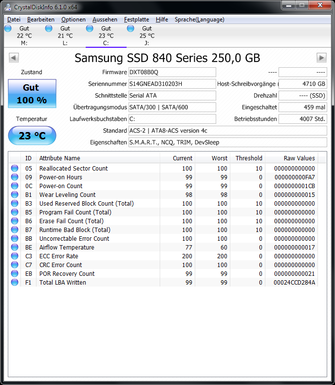

Anbei die CDI-Screens.

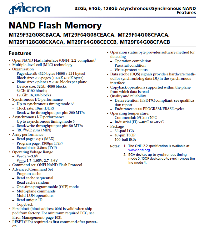

Diese Multi-Level-Cell-EEPROMS halten prinzipbedingt nur etwa 1/10 der Schreibzyklen bei klassischen SLC-Speichern.
Was ich für Propaganda halte, wenn ich mir einmal das Abschneiden der Intel X25-E und das der X25-V im Dauerschreibtest auf xtremesystems.org ansehe. Aber genaue Zahlen behandeln die NAND Hersteller wie Staatsgeheimnisse.
_TK_ schrieb:
Mit zunehmender Miniaturisierung steigt die Empfindlichkeit weiter, d.h. die Haltbarkeit sinkt. Aktuell 3000-2000 Schreibvorgänge je Transistor. Bei "Endurance-MLC" etwas mehr.
Wie viele Zyklen NAND konkret abkönnen, ist vor allem von der Qualitätsstufe abhängig, also davon wie präzise die Fertigung abgelaufen ist. Diese "Endurance-MLC" sind nichts anderes als die MLC der besten Qualitätsstufe und für die waren bei den 25nm von IMFT 30.000 Zyklen garantiert. Eine der m4 im Test hat sogar mehr geschafft, aber da hat man auch keine Rücksicht auf die JEDEC JESD 218 bzgl. Fehlerraten und Data Retention Tie genommen. Diese Anforderungen müssen bis zum Erreichen der garantierten P/E Zyklen eingehalten werden und das gerade die DRT mit steigender Zyklenzahl abfällt, ist das der Punkt an dem sich die NAND Hersteller bei der Bestimmung der garantierten Zyklenzahl vor allem orientieren müssen.

Die Zahl der Schreibzyklen je Speicherzelle (nicht auf den gesamten Speicher gerechnet!) stammt aus den offiziellen Datenblättern der Hersteller, z.B. Micron.
Hast Du Links dazu? Bei den 34nm wurden noch 5000 P/E Zyklen angegeben, bei den 25nm dann 3000, wobei Intel die gleichen NAND mit 5000 angegeben hat und für die 20nm NANDs gibt es nur die Aussage, dass man die gleichen Zyklenfestigkeit der 25nm NAND anstrebt, aber ich habe noch kein Datenblatt mit der Information gesehen.
