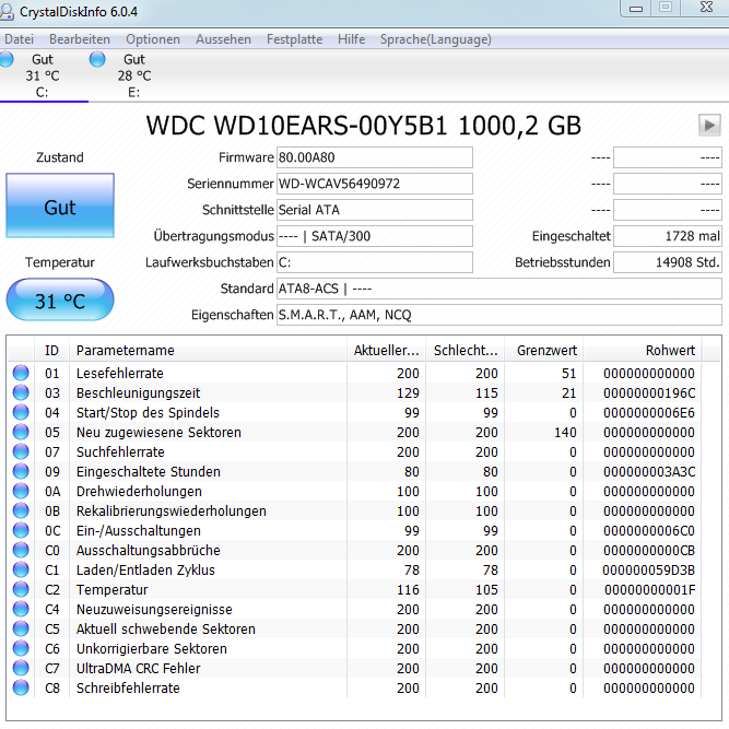

Sorry, hier ein Bild von CrystalDisk

Hi,
den Anhang kann man nicht öffnen.
Und nochmal: alle Treiber sauber drauf? Neuinstallation auch mal probiert?
Und sorry: wer schreibt eine WD Green als Systemplatte wäre nicht langsam der hatte noch nie etwas schnelles in der Maschine.

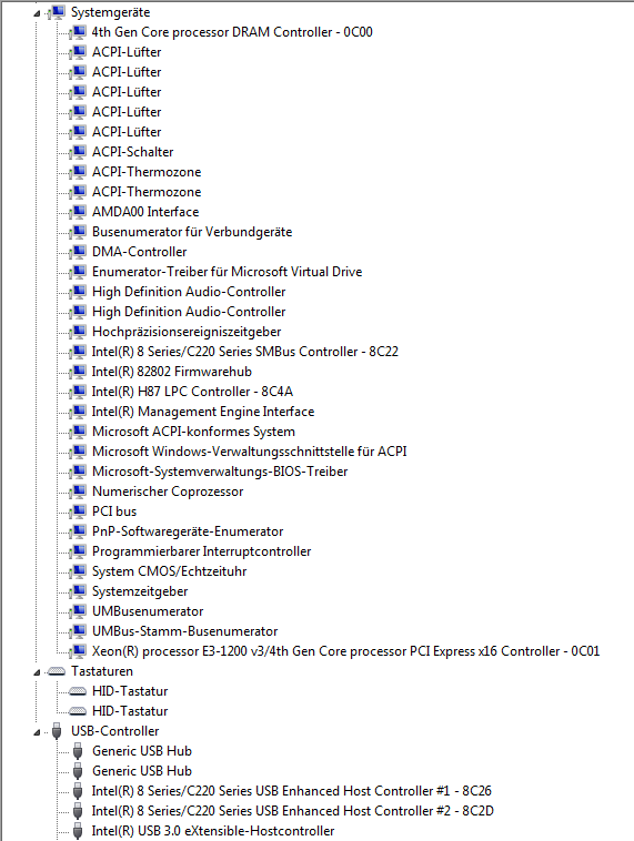

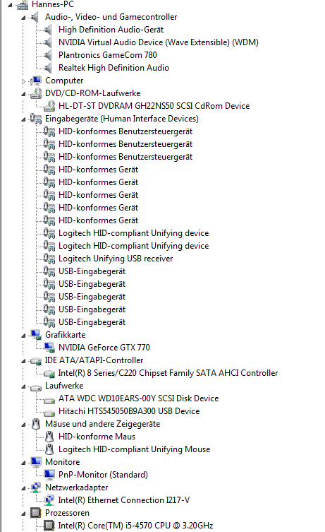

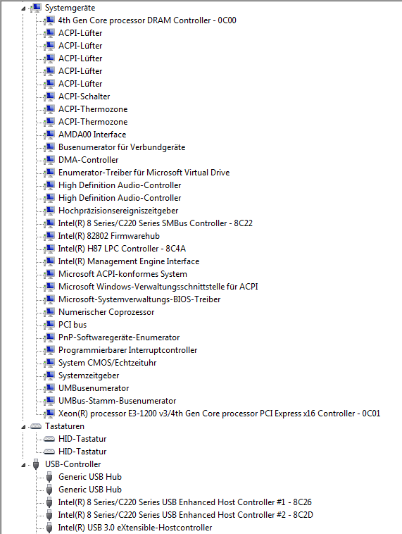

Wie sieht denn dein Gerätemanager aus? Screenshot am Besten.
Welche Treiber hast du installiert? Die aktuellen aus dem Internet?
Sonst fang echt noch mal von vorne an mit dem Windows installieren ... Vorher speicherst du dir alle aktuellen Treiber aus dem Internet auf nen USB Stick und installierst sie der Reihe nach.

Hier Bilder der Steuerung..
Ja aus dem Netz.
Nicht wundern die Hitachi is meine Externe Platte

@Altmetaldoktor: Deine interne Grafikeinheit wurde ausgeschaltet, es ist ja kein Gerät mehr in der Systemsteuerung unbekannt. Das Mainboard deaktiviert die Grafikeinheit automatisch, wenn eine Grafikkarte, in dem Fall die GeForce GTX 770, erkannt wurde.
