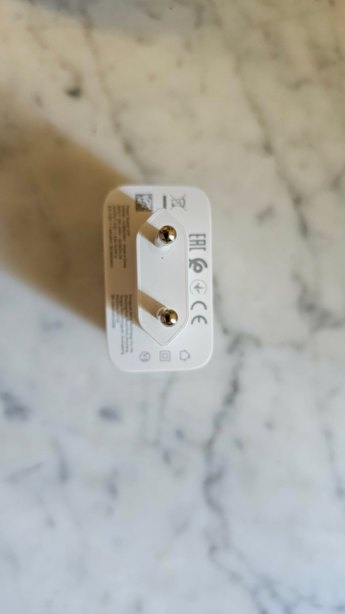

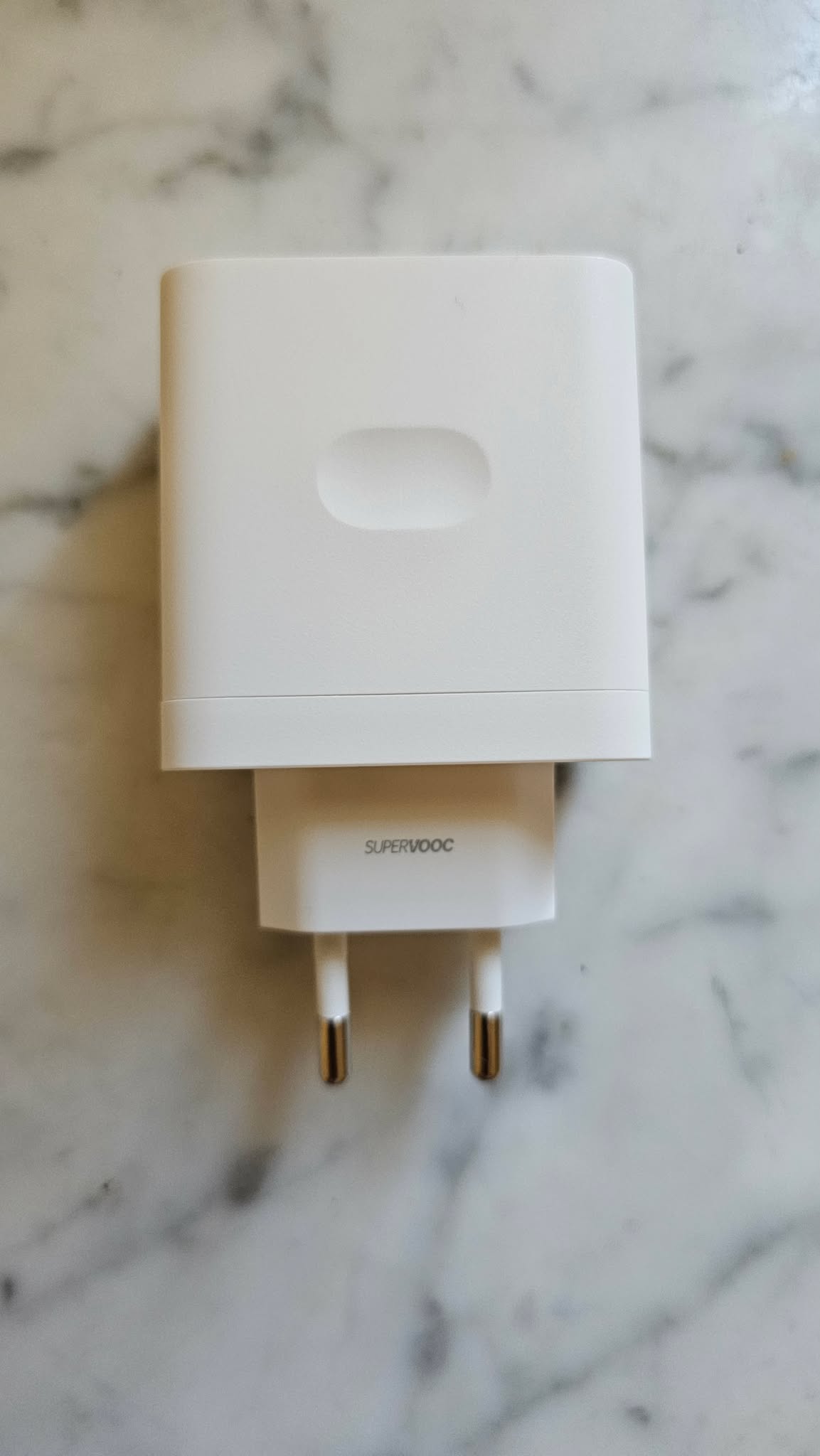

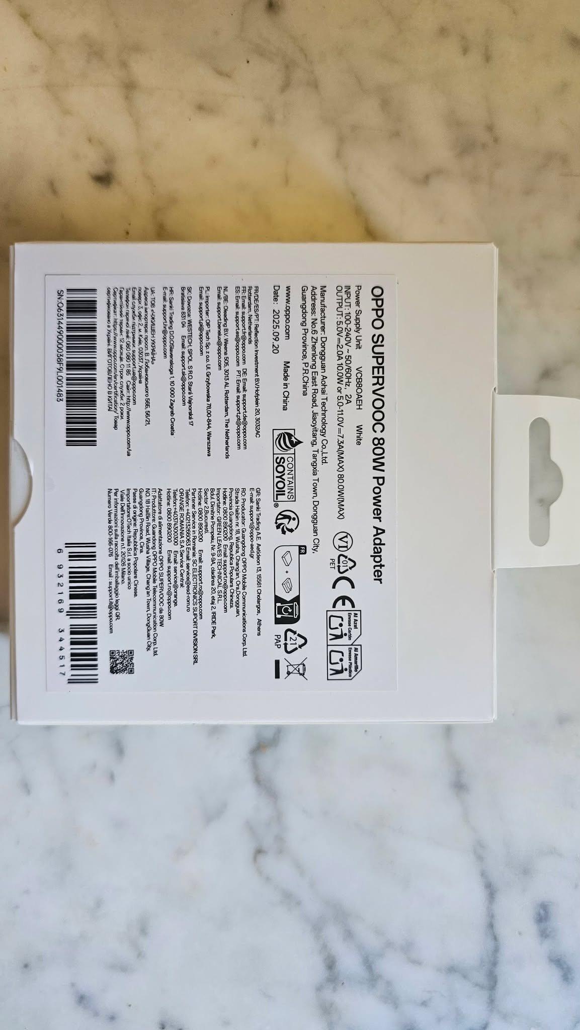

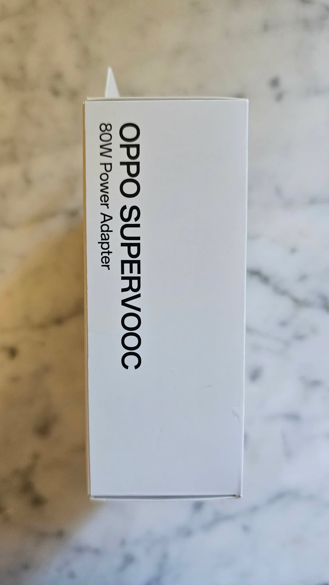

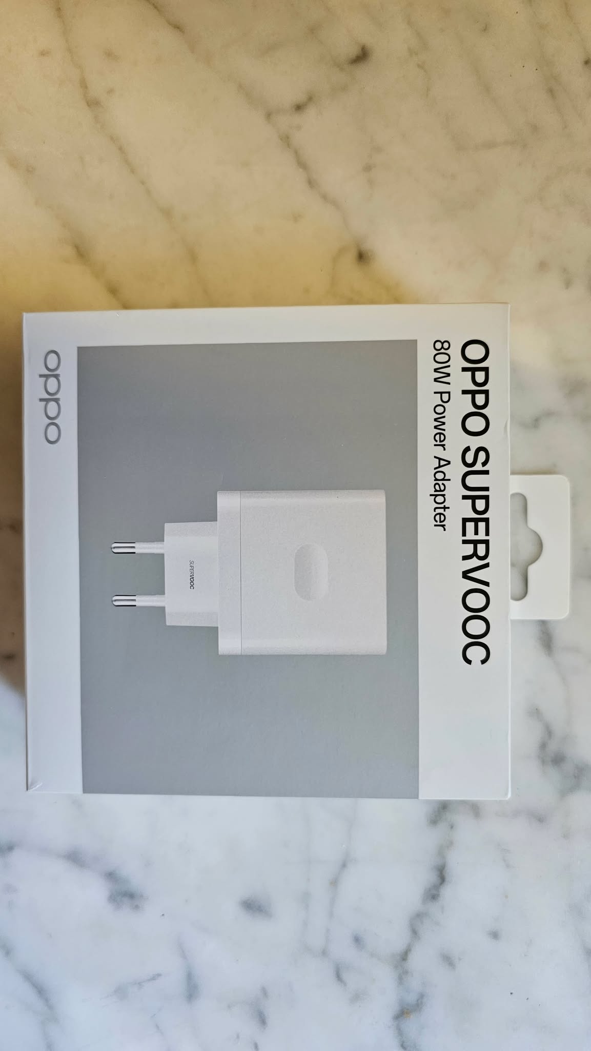

Ich lade das handy mit ein 80w supervooc charger und nutze auch den original kabel was mit dem handy gekommen ist, das problem ist das es sehr langsam ladet ( laut accubattery 13w ), habe über 2 std gebrauch von 40% auf 100%.
Habe ein Gefrierakku unter das handy gelegt um temperatur problem auszuschließen ( 18-19 ° ganze zeit ).
Kann es sein dass das handy oder ladegerät kaputt ist ? oder ist das ladegerät nicht original was nicht glaube ?

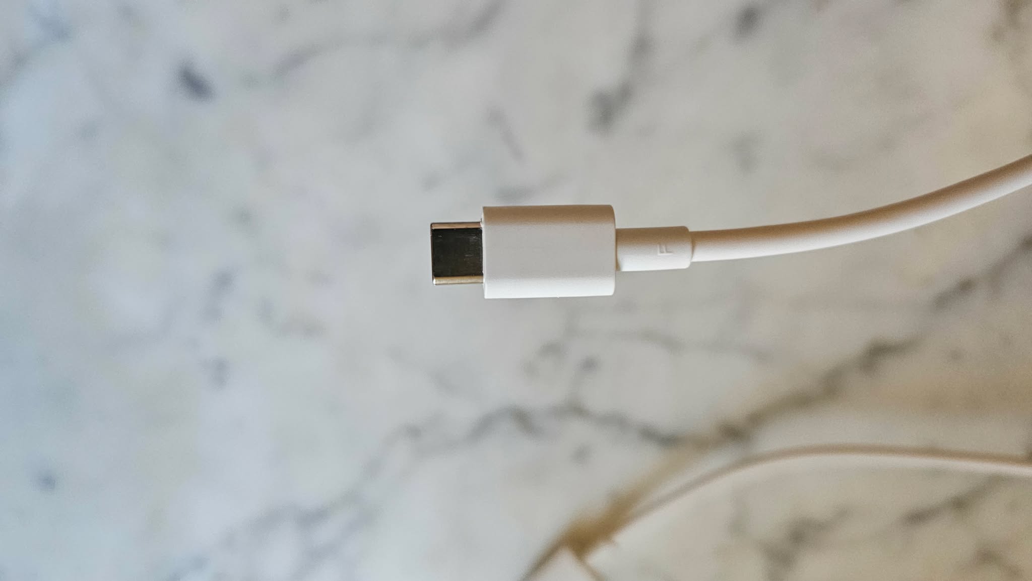

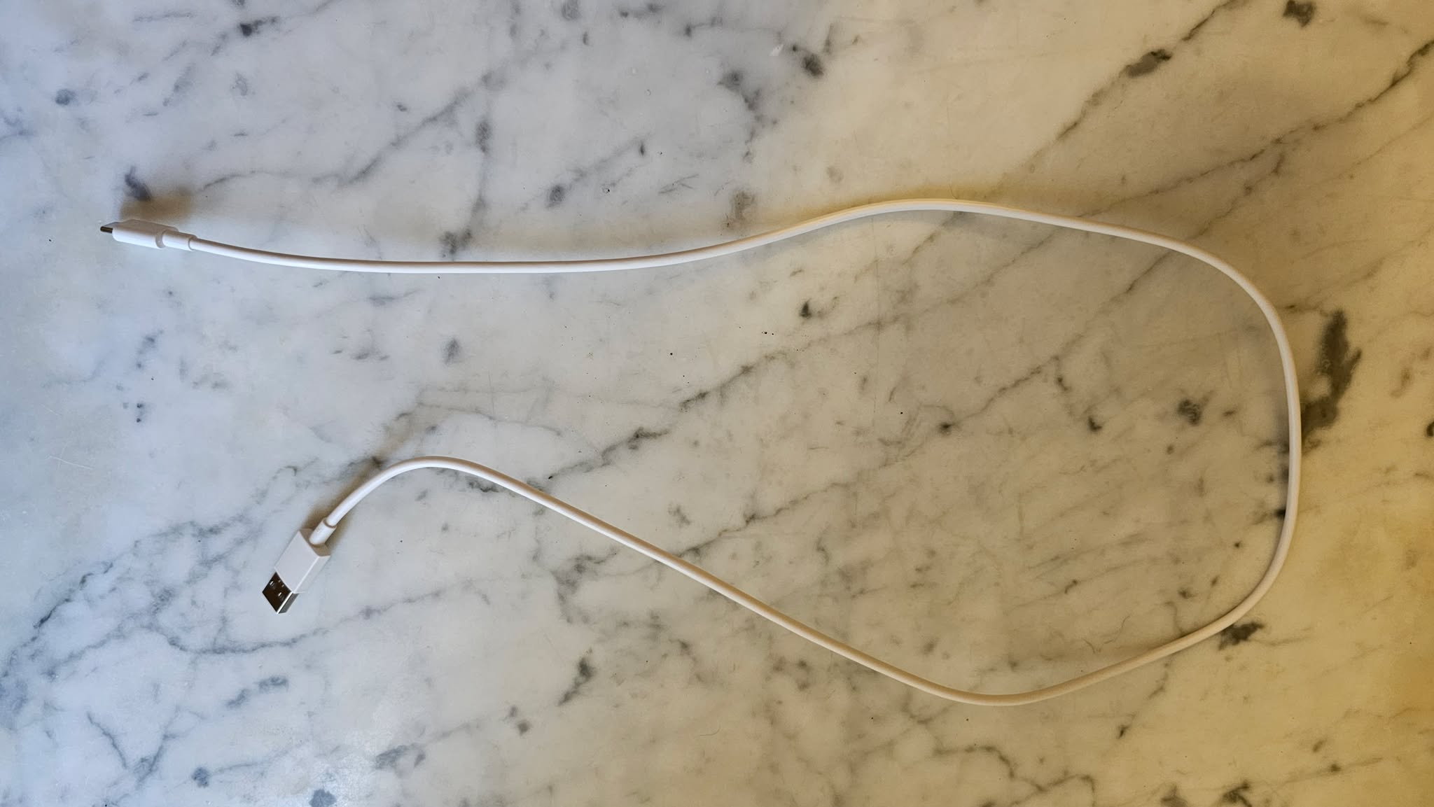

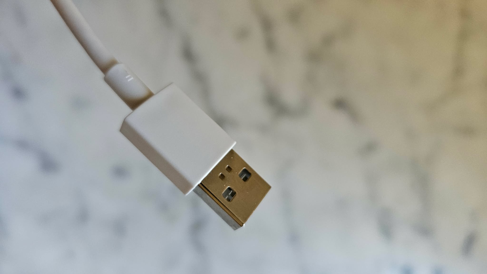

zeig mal das Kabel bitte, also von beiden Anschlüssen
Hier der kabel

Es sollte grundsätzlich auch mit anderen Ladegeräten funktionieren. Ich nutze ein X9 Ultra und ein Anker Ladegerät und auf Arbeit eine Anker Dockingstation. Bei beiden Ladearten wird mir Supervooc angezeigt und er lädt auch weitaus schneller, wie von dir beschrieben. Versuch Mal ein anderes Ladegerät, es muss nicht zwingend von Oppo sein.
Ich habe aber kein anderes supervooc ladegerät nur normale
Es reicht schon, dass der USB-C Port verdreckt ist, so dass das Protokoll wegen schlecher Konnektivität die volle Ladegeschwindigkeit runterdrosselt.

Wo ist das Problem? Teste es mit anderen USB-C-Kabeln oder kauf dir einen entsprechendes Ersatznetzteil von Anker und Co. ab 90W mit entsprechender Schnellladefunktion (Fastcharge). Wer über 1000 in ein Smartphone buttern kann, wird doch wohl nicht an Kabeln und Netzteilen scheitern. Wenn du alles da hast, kannst du im Trial-and-Error Verfahren ausschließen und weißt, woran es liegt. Und gleichzeitig hast du ein zusätzlichen Ladestecker. Den kann man doch immer gebrauchen. Alleine, weil die auch mal defekt gehen.

Netzteil und Kabel messen mit einem typischen USB Tester...
