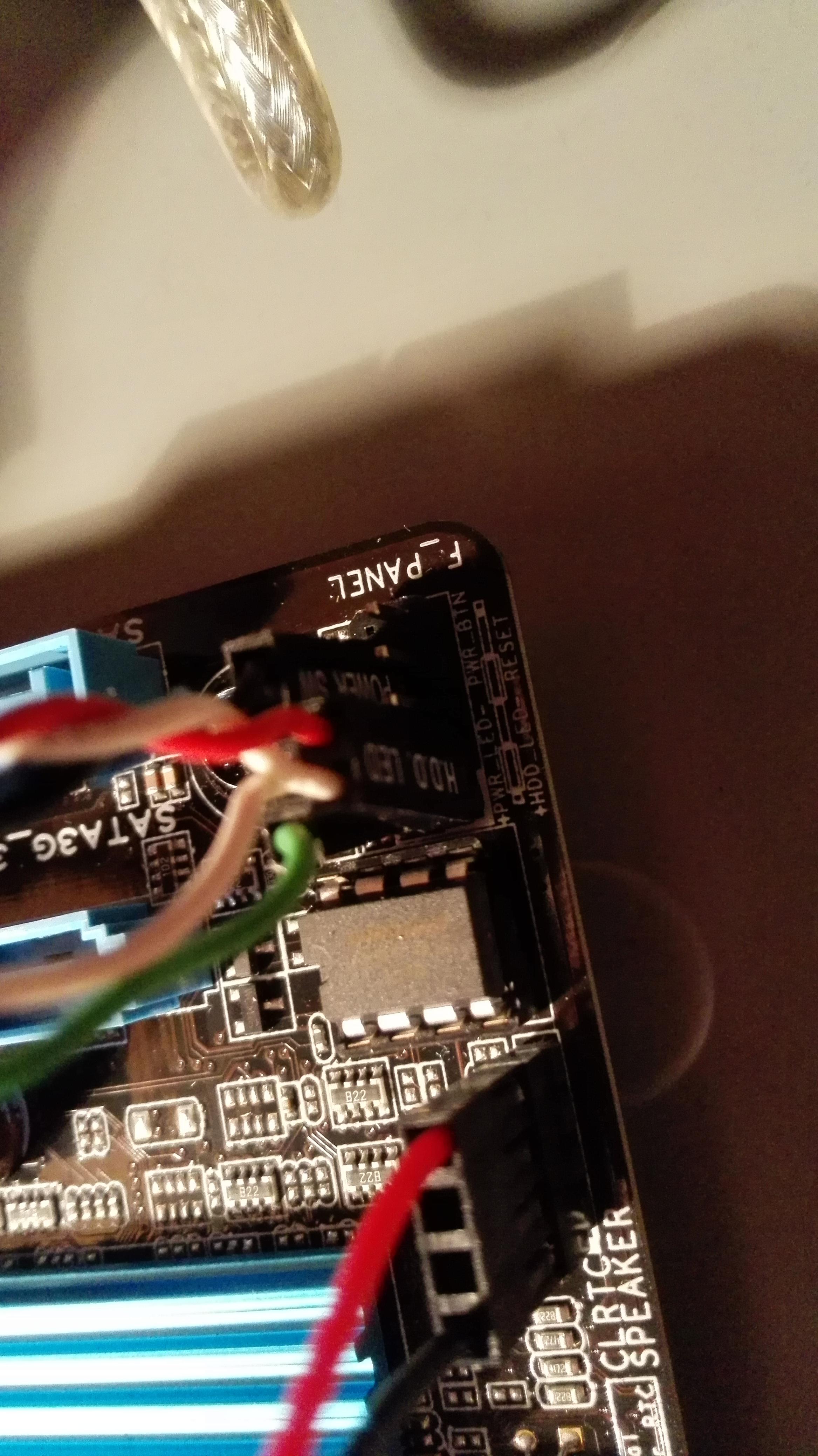

Guten Tag. Ich habe eben meinen neuen PC zusammengebaut und bin am verzweifeln weil er nicht angeht. Ich habe alle Stecker richtig eingesteckt, lediglich beim Front Panel war ich mir nicht sicher. Ich habe mich da an die Bedienungsanleitung gehalten. Jedoch habe ich schon unzählige Kabelkombinationen ausprobiert. Nie geht der Pc an. Ich habe dort den HDD, Power und Reset Stecker ....

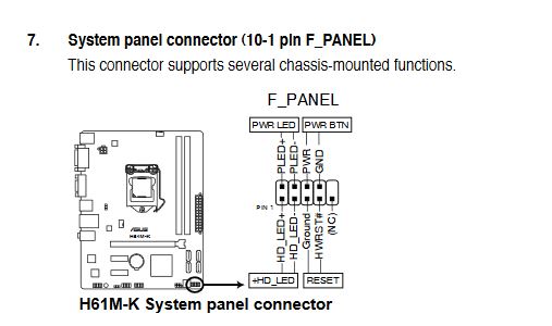

Im Handbuch wird bebildert gezeigt, wo der Power-Taster hin soll.
Wichtig ist, dass sowohl der als auch der Speaker angeschlossen sind.

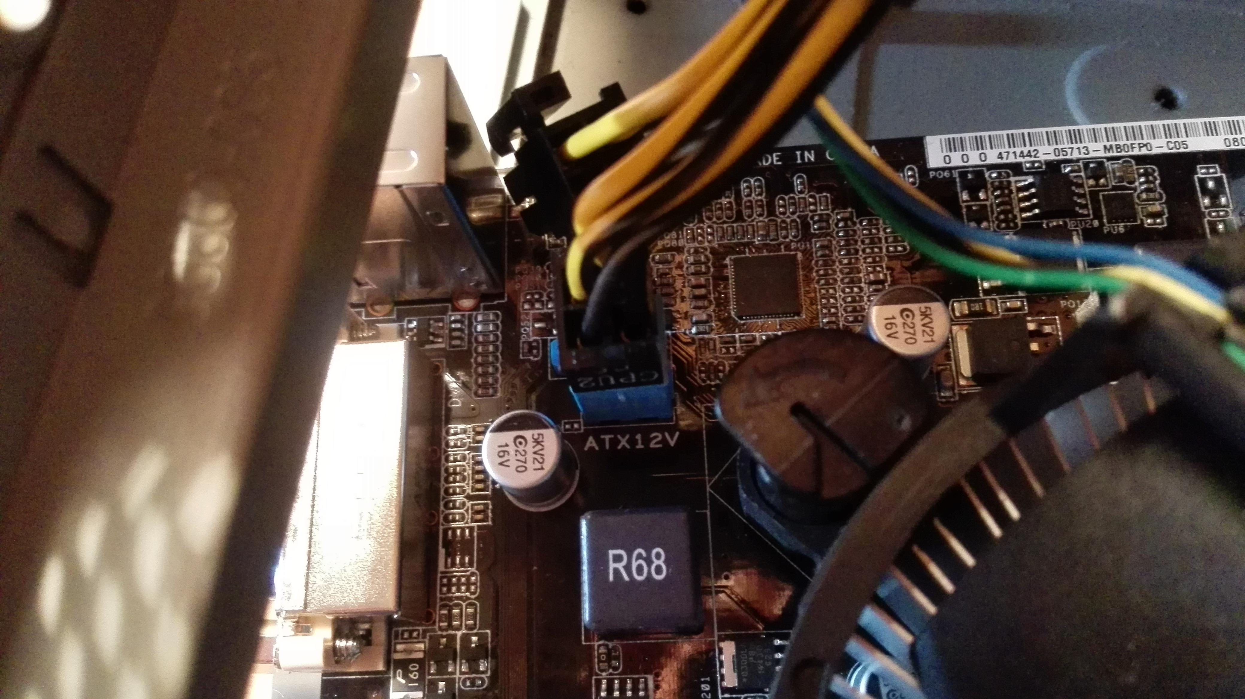

den 4pin CPU Stromstecker auf dem Board auch nicht vergessen?

der Power Stecker muss an PWR BTN, wie rum der da angeschlossen wird ist egal, der Reset Stecker muss an Reset, wie rum der da angesteckt wird, ist auch egal und der Stecker HDD muss an HD LED, da einfach Probieren, wenn es bei PC an nicht leuchtet, den Stecker einfach drehen. und POWER LED muss an PWR LED

CPU ist mit Strom versorgt.

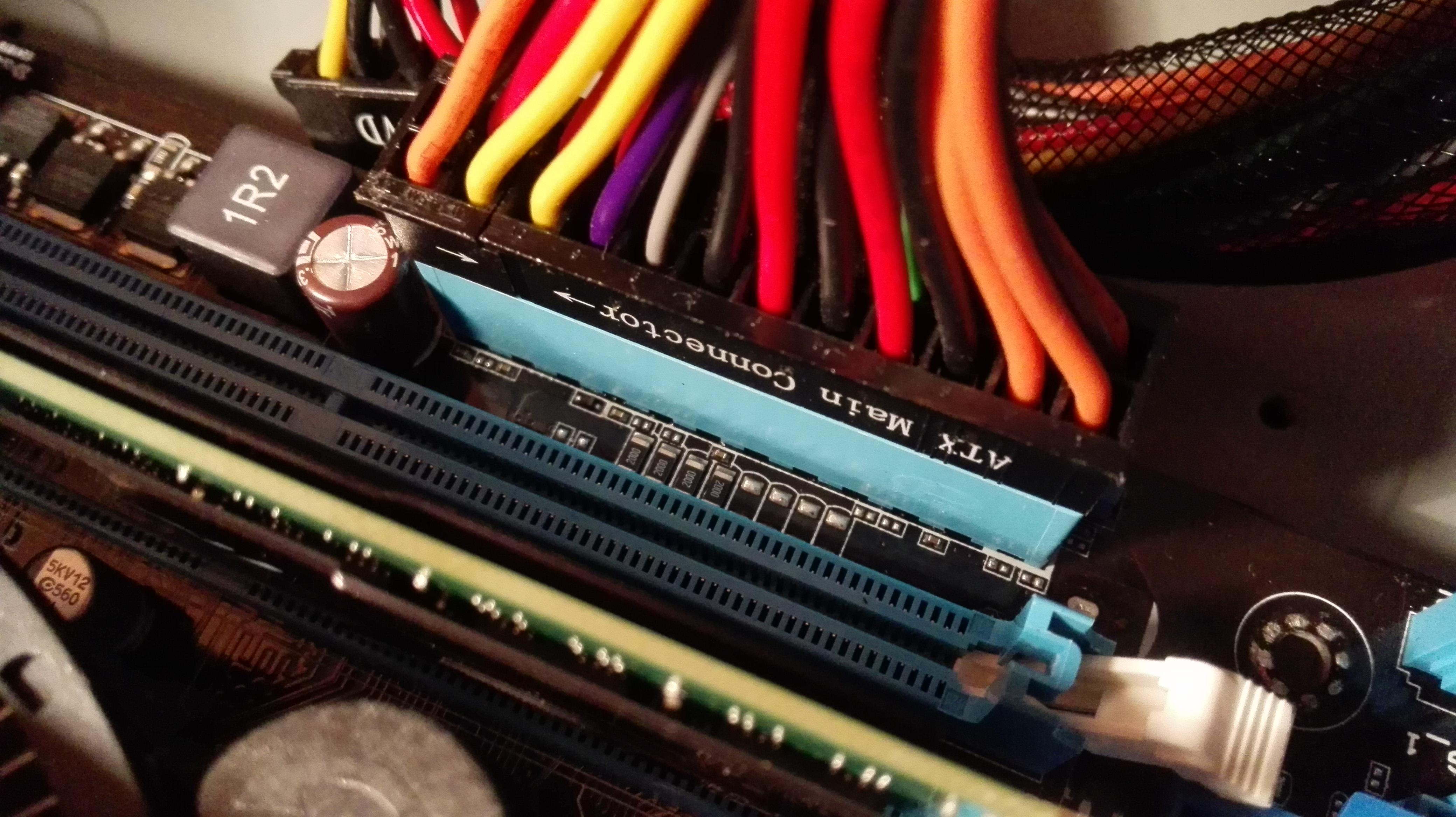

Falls von den v.g. Tips nichts hilft: mach doch mal Fotos von der Verkabelung, vielleicht erkennt man den Fehler.

Ich würde nochmal empfehlen ein paar anständige Fotos von der Verkabelung auf dem MB hier zu posten....

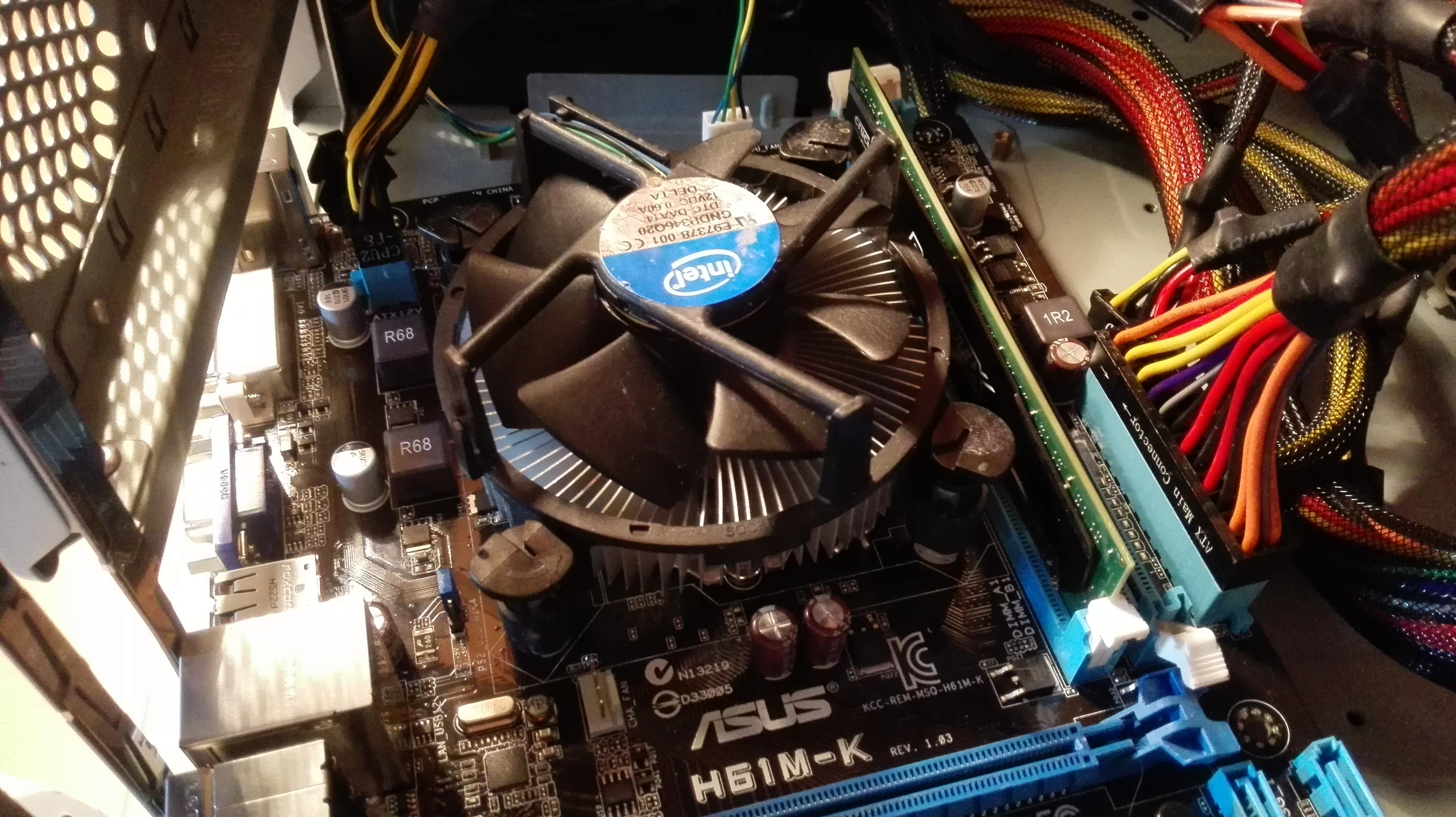

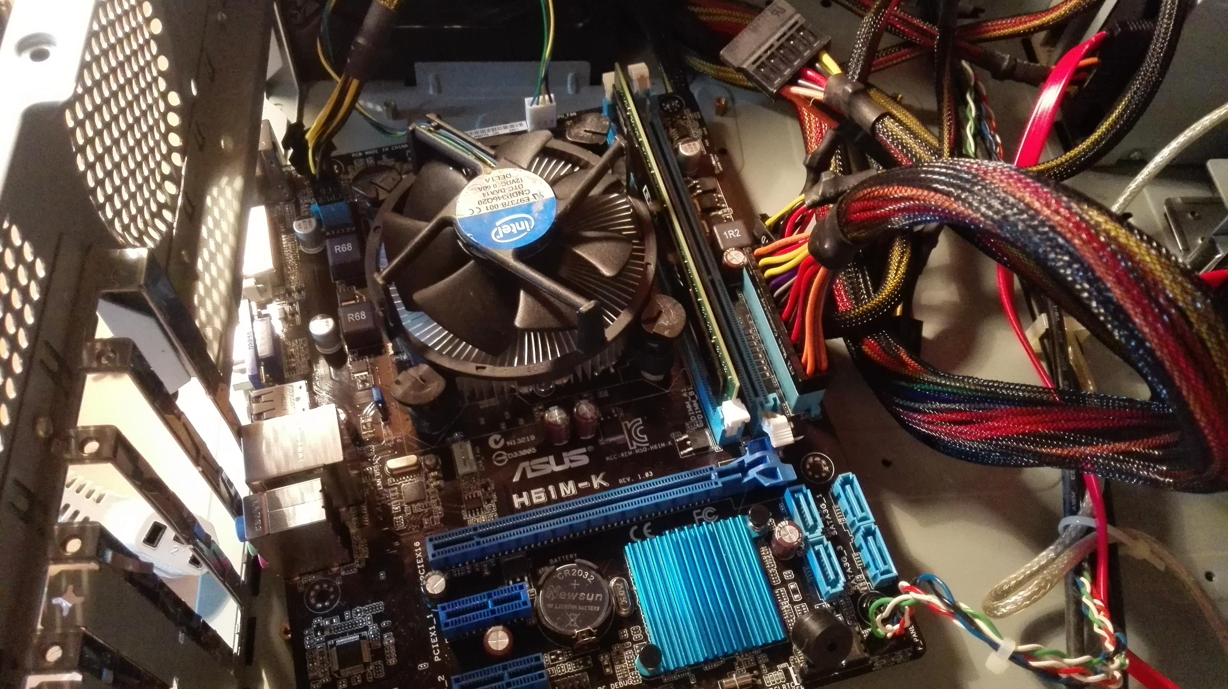

So schief wie das Board auf den Abstandshaltern liegt Betreibst du das ? Wird weiterhin am Kurzschluss scheitern ...
Entweder ausbauen und auf einer nichtleitenden Oberfläche die Hardware im testaufbau zusammen stecken, oder alles vernünftig ins Case - aber so nicht !

Das Board wurde gerade kurz abgebaut. In dieser Position hab ich es natürlich nicht betrieben.
Also es sieht eigentlich alles ok aus. Sehe ich das richtig, dass das Board einen 4poligen Atx 12v Anschluss hat und keinen 8poligen? Ist da auch der passende der 2 4pol stecker drin?

Ja der ATX Anschluss ist 4 polig und der richtige Stecker ist drin.
