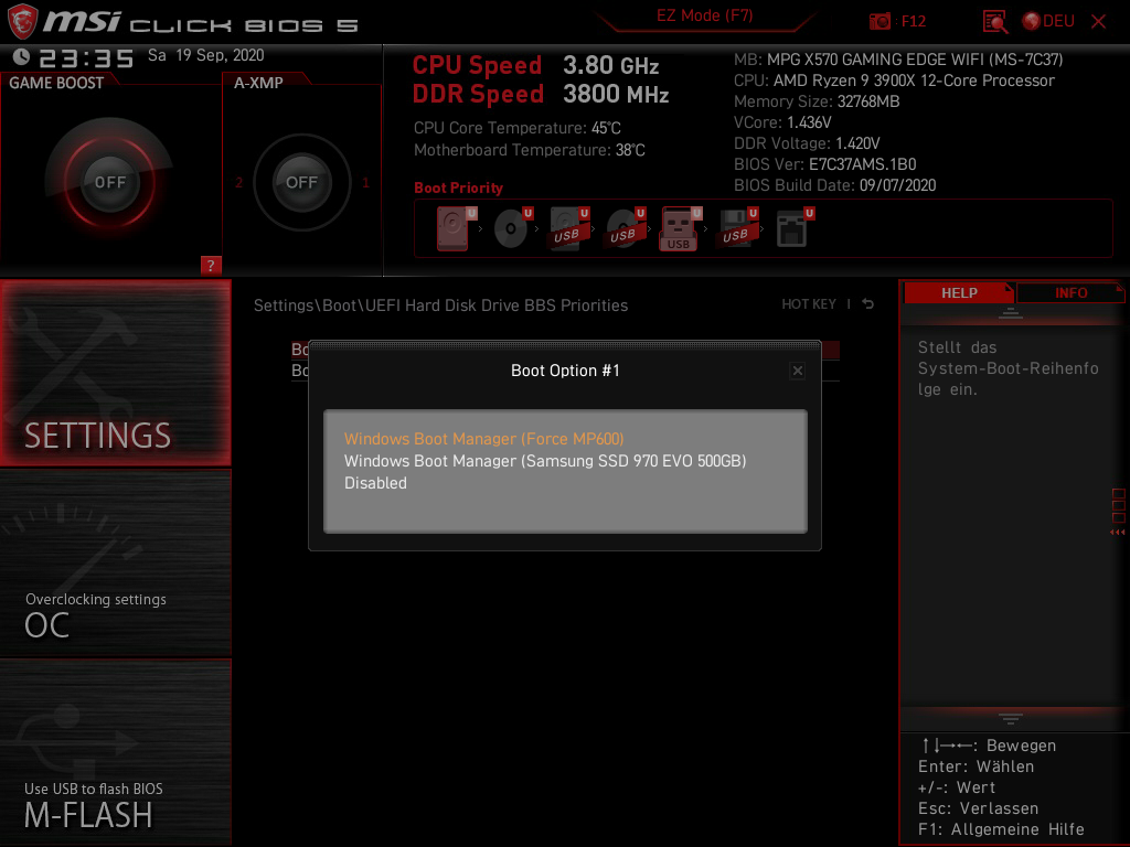

Nicht die Platte als First Boot Device einstellen, sondern den Windows Boot Manager! Welcher NVMe wird denn der Windows Boot Manager im UEFI bei dir zugeordnet? (Dazu sollte auch die 2. NVMe drinne sein). Wenn die 2. NVMe nicht gelistet wird, kann ein evtl. darauf befindlicher Windows Boot Manager im UEFI Menü auch nicht gelistet werden und es kann natürlich auch nicht auf diesen zugegriffen und mit diesem gebootet werden.

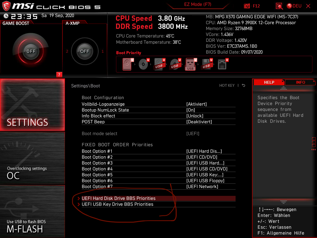

Anhang anzeigen 969093 Anhang anzeigen 969094
1. Bild : Boot Option #1 = UEFI HARD DISK
2. Bild : Wechsel zu Einstellung UEFI BBS HARD DISK DRIVE Prirorities ... und dort Einstellung auf die NVMe, welche den Bootmanager enthält und als Erstes booten soll... Gelb selektieren und an erste Stelle schieben. (siehe 2. Bild).
In meinen Bildern gibt es zwei Windows Bootmanager auf zwei NVMe Laufwerken. Bei mir ist der Bootmanager ausgewählt, welcher immer als erstes booten soll. Damit der zweite Bootmanager bootet, benutze ich dann das BIOS BOOT MENÜ mit der F11 Taste.

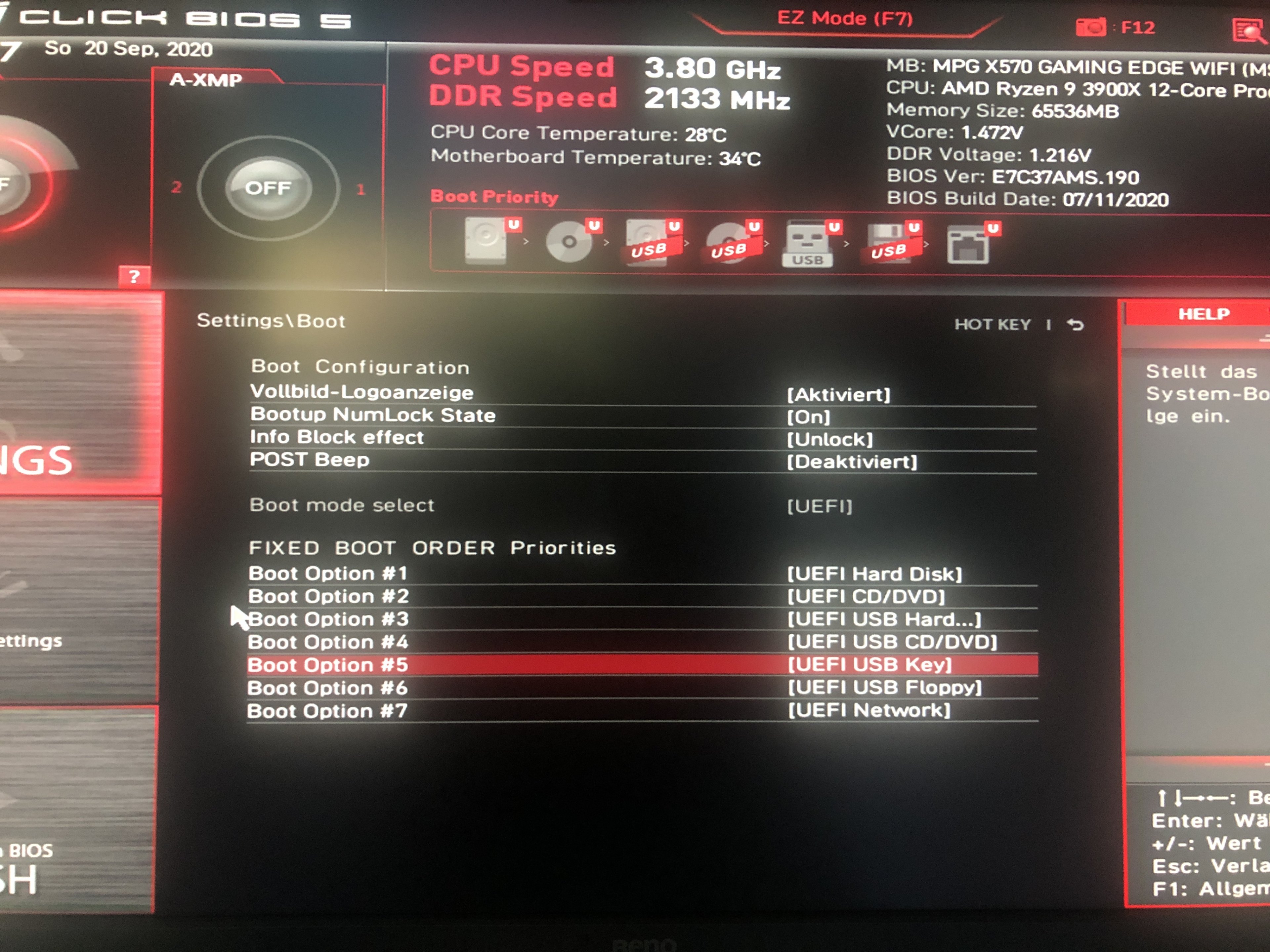

Mir ist gerade noch aufgefallen, dass ich diese Punkte unten nicht habe, was du hast. Füge mal dein Bild hoch und eins von mir.
Keine Ahnung warum...

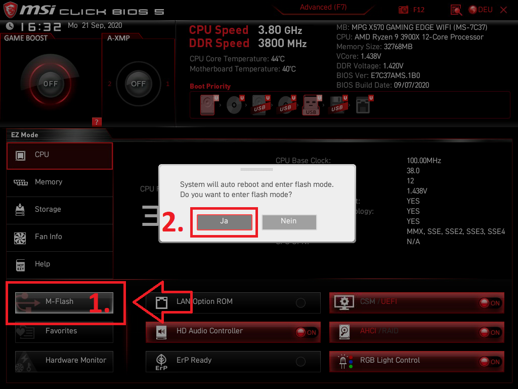

@P77: Die Dragon Software würde ich an deiner Stelle nicht benutzen. Brauch man auch nicht! Die Software hat Tücken und macht den PC instabil.
Schau lieber das du das neueste BIOS vom September 2020 drauf bringst.
Das Update wird über das Flaschprogramm im BIOS aufgespielt. Schau im BIOS nach.
Vorher holst du dir das BIOS von der MSI Webseite, entpackst es und kopierst die beiden Dateien auf einen Stick, steckst den Stick ein, bevor du den PC startest und wechselst dann im BIOS auf das Flashprogramm.
Ist das Flashprogramm gestartet, brauchst du nur noch die Flashdatei vom Stick auswählen, die automatisch vom Programm auf dem Stick gefunden und angezeigt wird.
