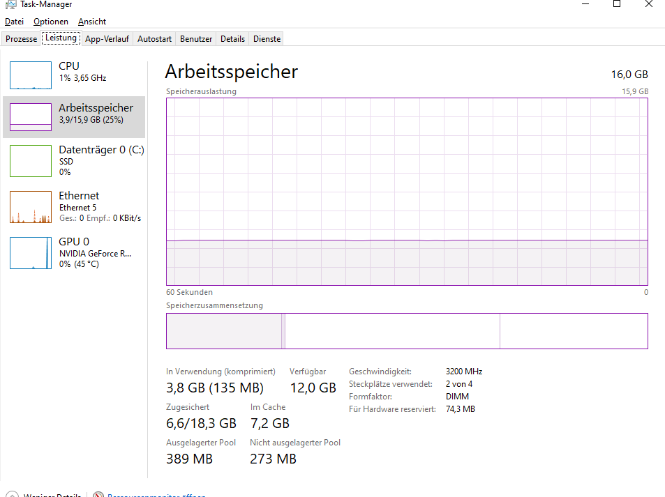

Moin,
ich habe letzte Woche mein Mainboard gewechselt da das alte den Geist aufgegeben hat. Allerdings habe ich das Gefühl das der PC irgendwie träge ist, ich kann es nicht so richtig beschreiben, generell fühlt sich alles langsamer an. Beispielweise das Aufbauen von Websites oder auch Spiele fühlen sich nicht so flüssig an. Vorhin habe ich mal wieder Forza Horizon 4 ausgepackt und da kam es mir so vor als ob die Welt sich sehr langsam aufbaut, generell das Spiel einfach nicht "flüssig" ist. (trotz angeblichen 140+ FPS).
Nun bin ich nicht der größte Hardware Spezialist und weiß nicht genau wie ich jetzt vorgehen soll. Gibt es irgendwelche Tools die ich durchlaufen lassen kann, die evtl. eine Fehlerquelle ausfindig machen?
Ich kenne mich was Arbeitsspeicher etc angeht nicht wirklich aus, aber wieso zeigt mir z.B. der Taskmanager das ich aktuell 4GB Ram verbrauche obwohl ich nichts offen haben? Und was bedeutet es wenn ich über 7GB im Cache habe? Siehe Bild.

Das mit dem Arbeitsspeicher ist normal, bei 16 GB ca. 4 von Windows benutzt, ist ok.
Im Cache bedeutet, das bestimmte Programmteile noch im Speicher sind, um schneller darauf zugreifen zu können, aber die können auch freigegeben werden, auch normal.
