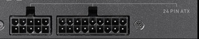

https://de.thermaltake.com/toughpower-gt-850w-atx31.html
Hast du hier am Netzteil auch beide Teile des Haupt ATX- Kabels eingesteckt?
