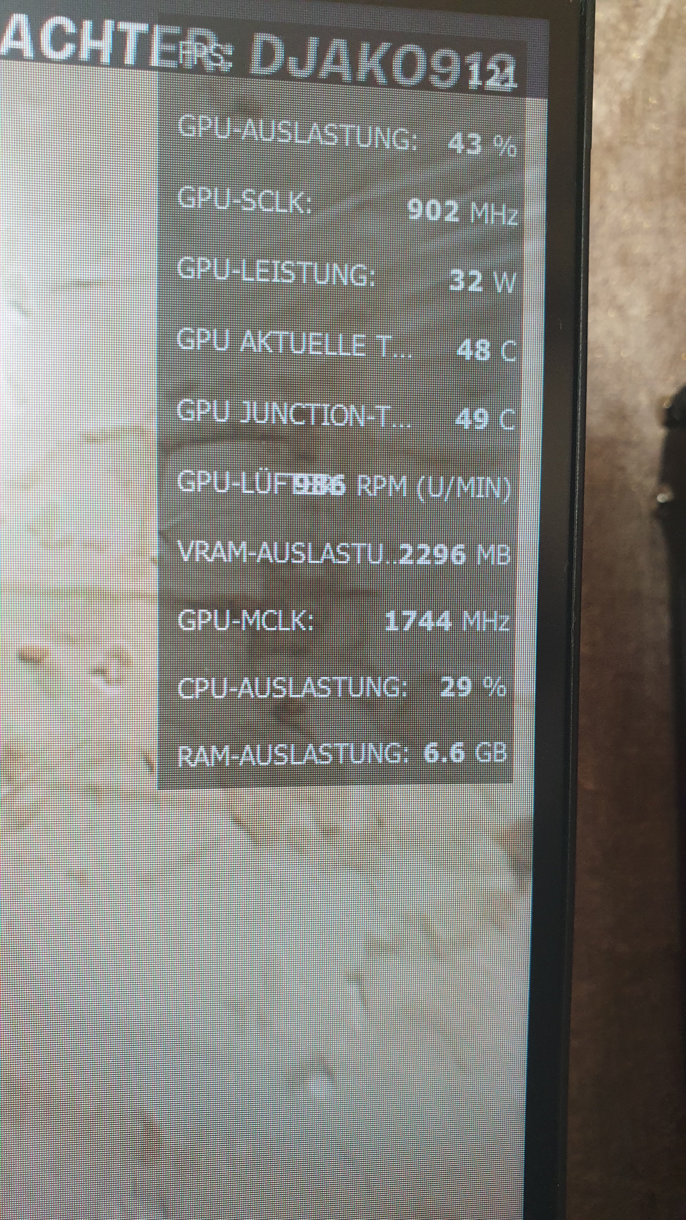

Und zwar habe ich gestern meinen PC umgebaut. Ich habe ein neues Gehäuse und ein neues Mainboard verwendet und seitdem habe ich z.b. in fortnite statt 250
Nurnoch 70 bis 80 und in Cold war von 130-150 nurnoch 70 80 frames.

Welches Modell ist das neue Board? Wie sehen die Temperaturen in Spielen aus? Wie ist die Auslastung der Komponenten?

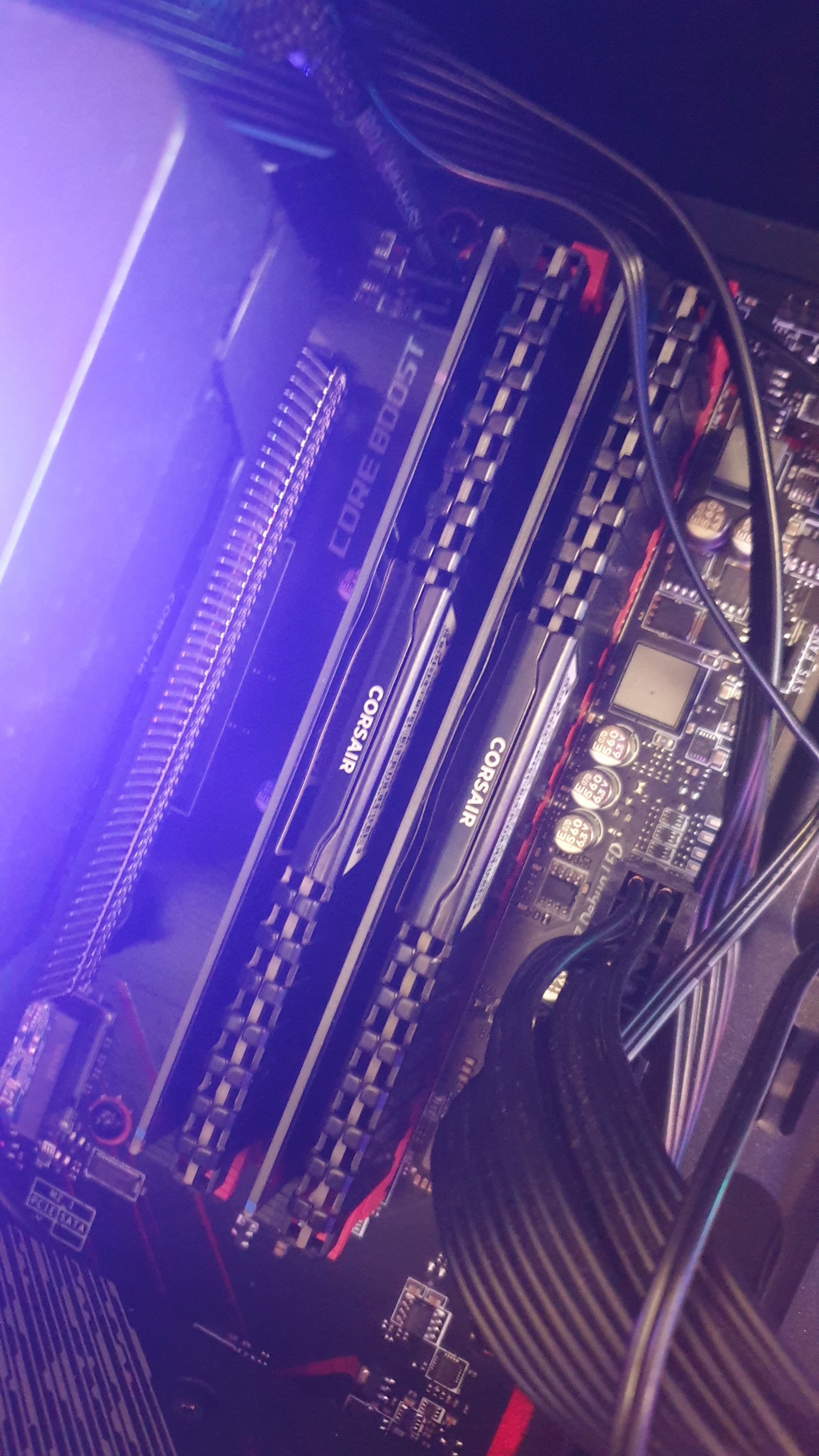

Hoffe du hast den Ram auch korrekt ins neue Board gesteckt, dass er im DualChannel läuft.

wie schauen die cpu temperaturen aus?

Dort sind 4 ramkarten eingebaut die von corsair vegeance 2x 4gb und die anderen beiden 2x 8gb
@Jermaine.44
Hast du den RAM auch im Dual Channel Mode eingesteckt, also jeweils einen Slot frei gelassen zwischen den RAM Sticks?
EDIT: Hat sich erledigt die Frage.
Aber da auch 2x 4GB Module verbaut sind, weiß ich nicht ob das dann so optimal läuft. Kannst ja mal testen mit nur 2x8GB
