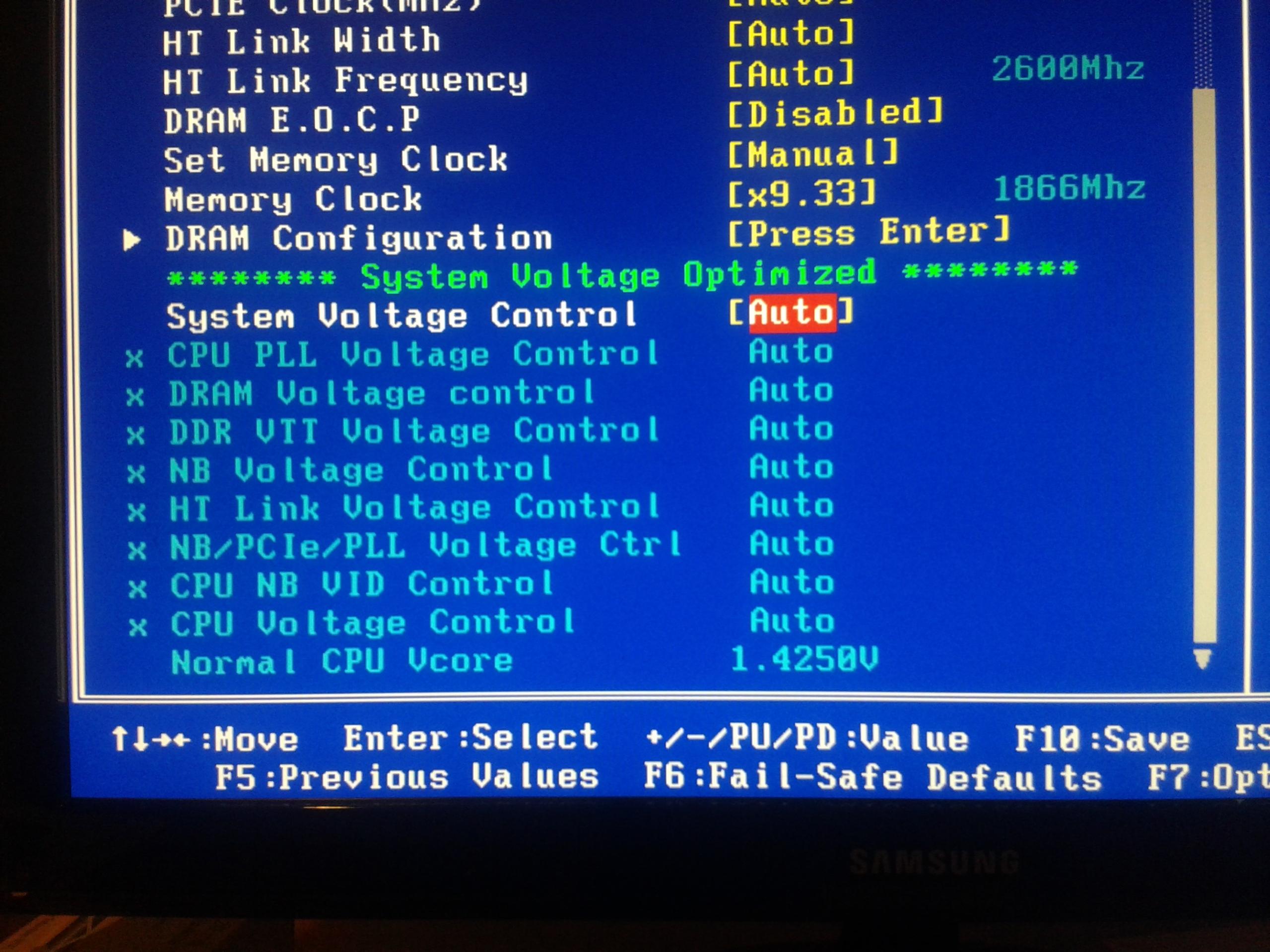

Bios sagt Normal CPU Vcore auf Auto bei 1,4250 V

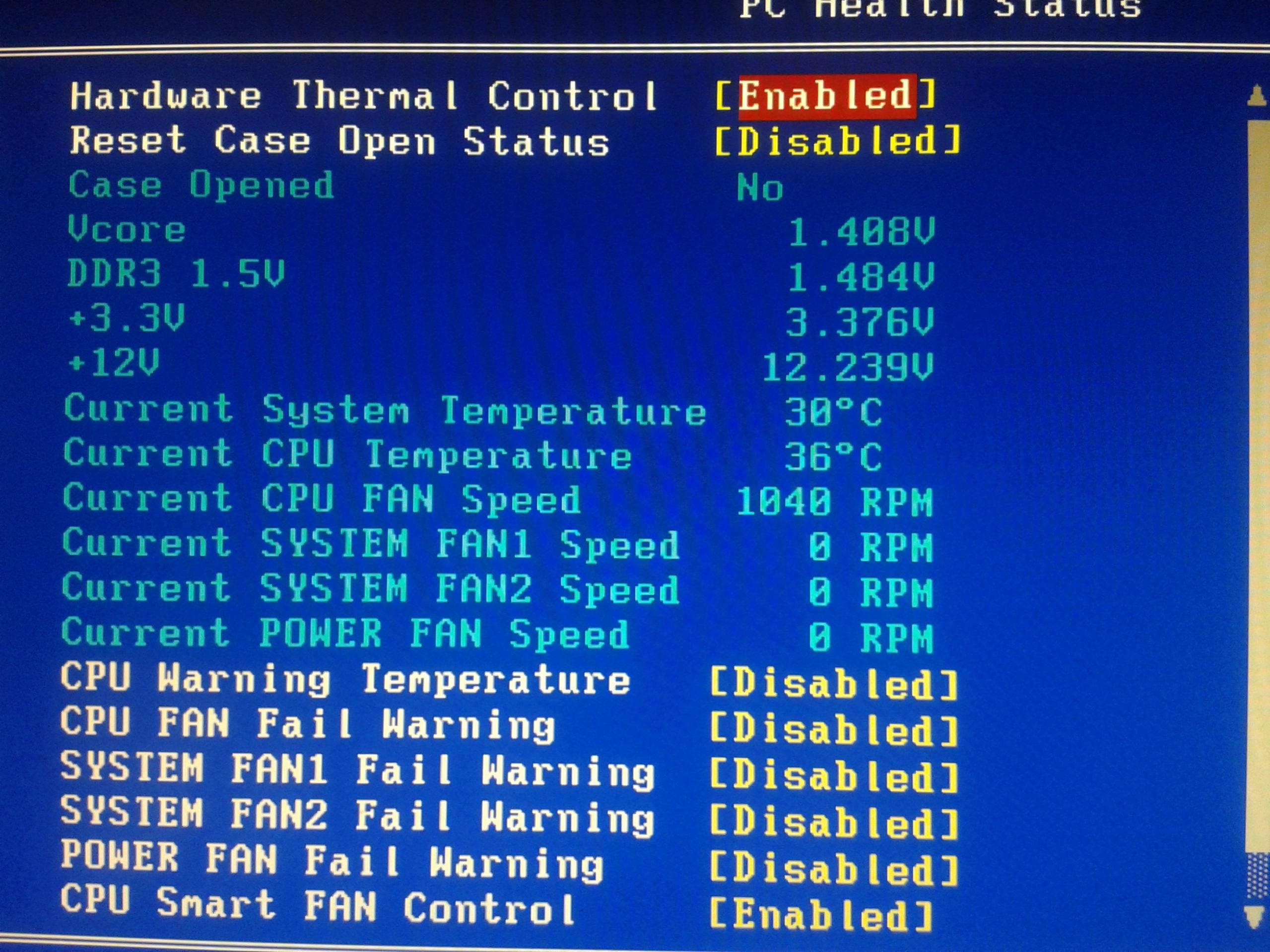

Unter PC Health Status ist Vcore bei 1,408 V

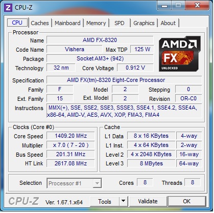

Laut CPU-Z zeigt mir der Vcore 0,912 V bis 1,392 V sobald die Cores steigen
Seitdem ich die Energieoptionen von ausbalanciert auf Höchstleistung gestellt habe schwankt auch mein Core Speed von 1400Mhz auf 3700Mhz im Idle, auf ausbalanciert bleibt er im Desktop stabil auf 1400

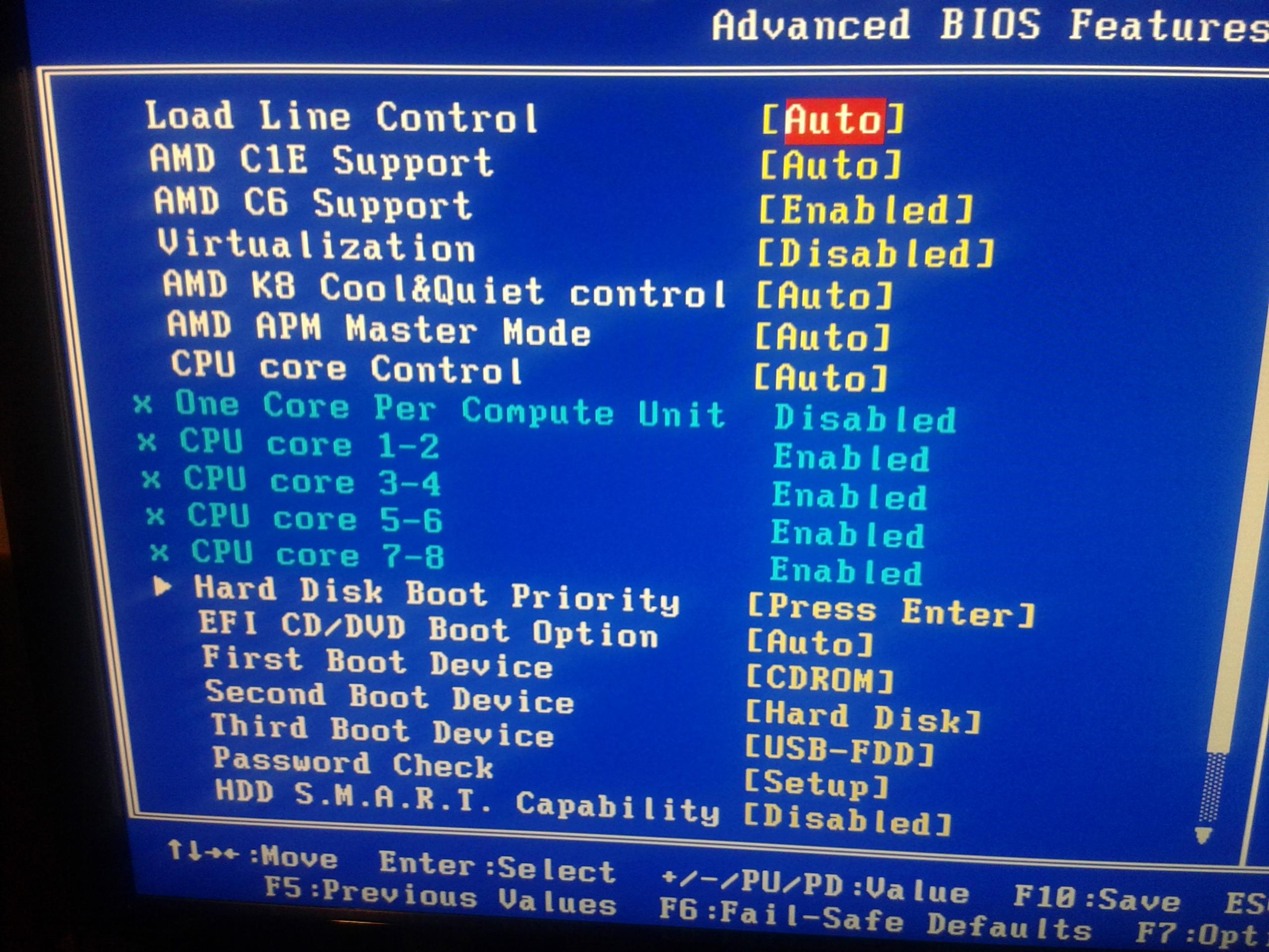

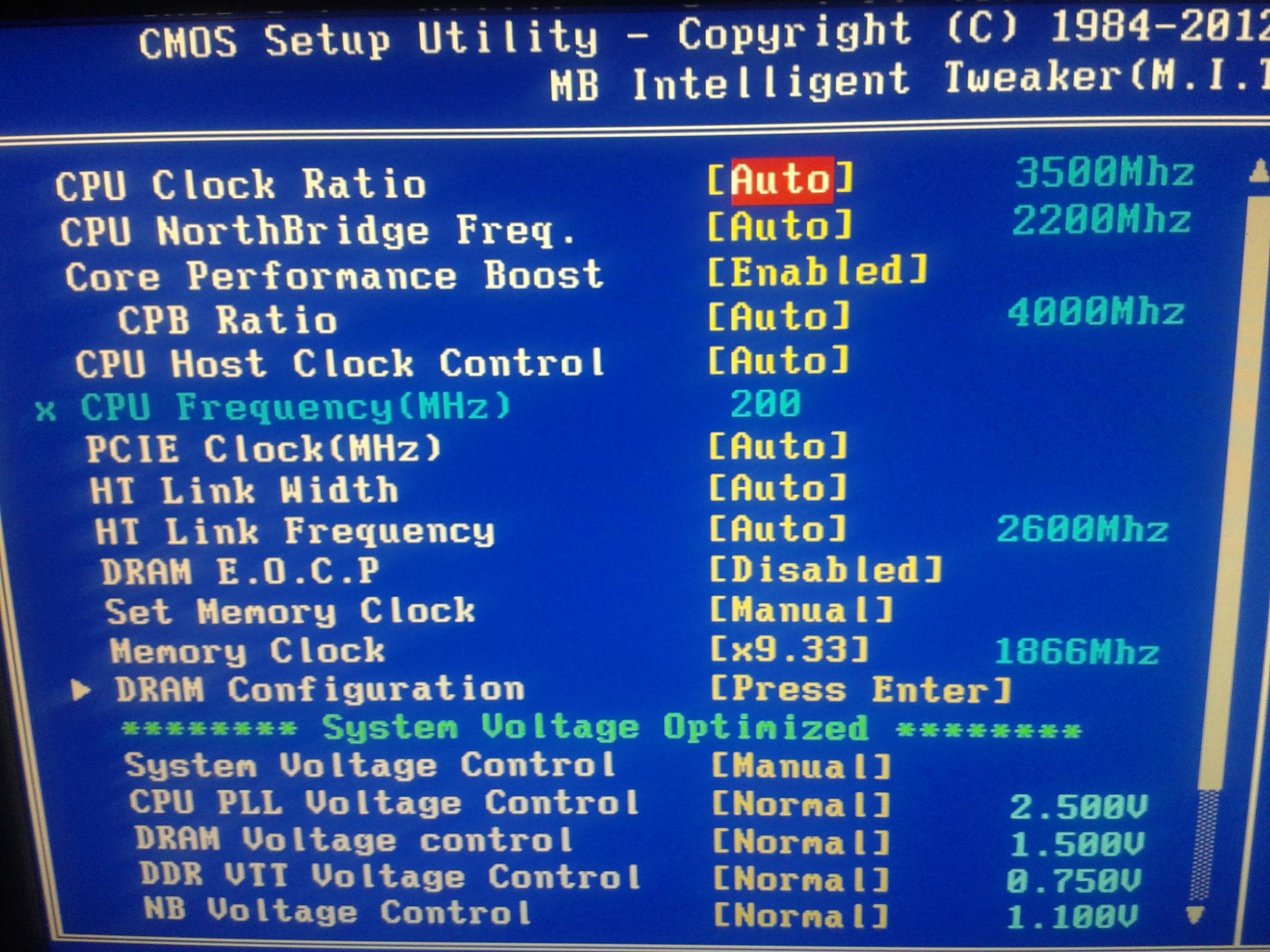

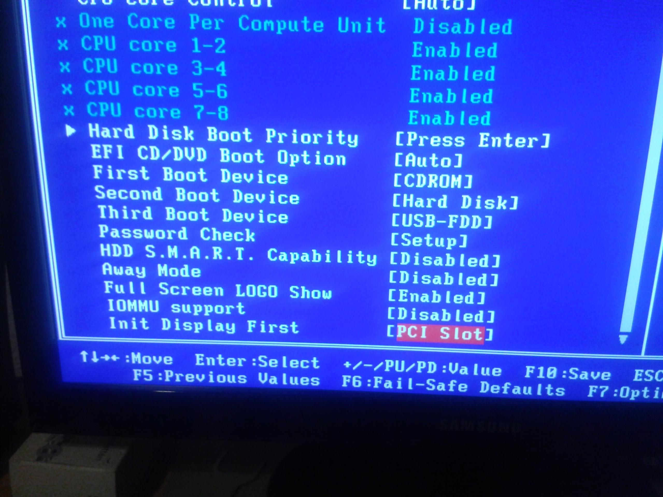

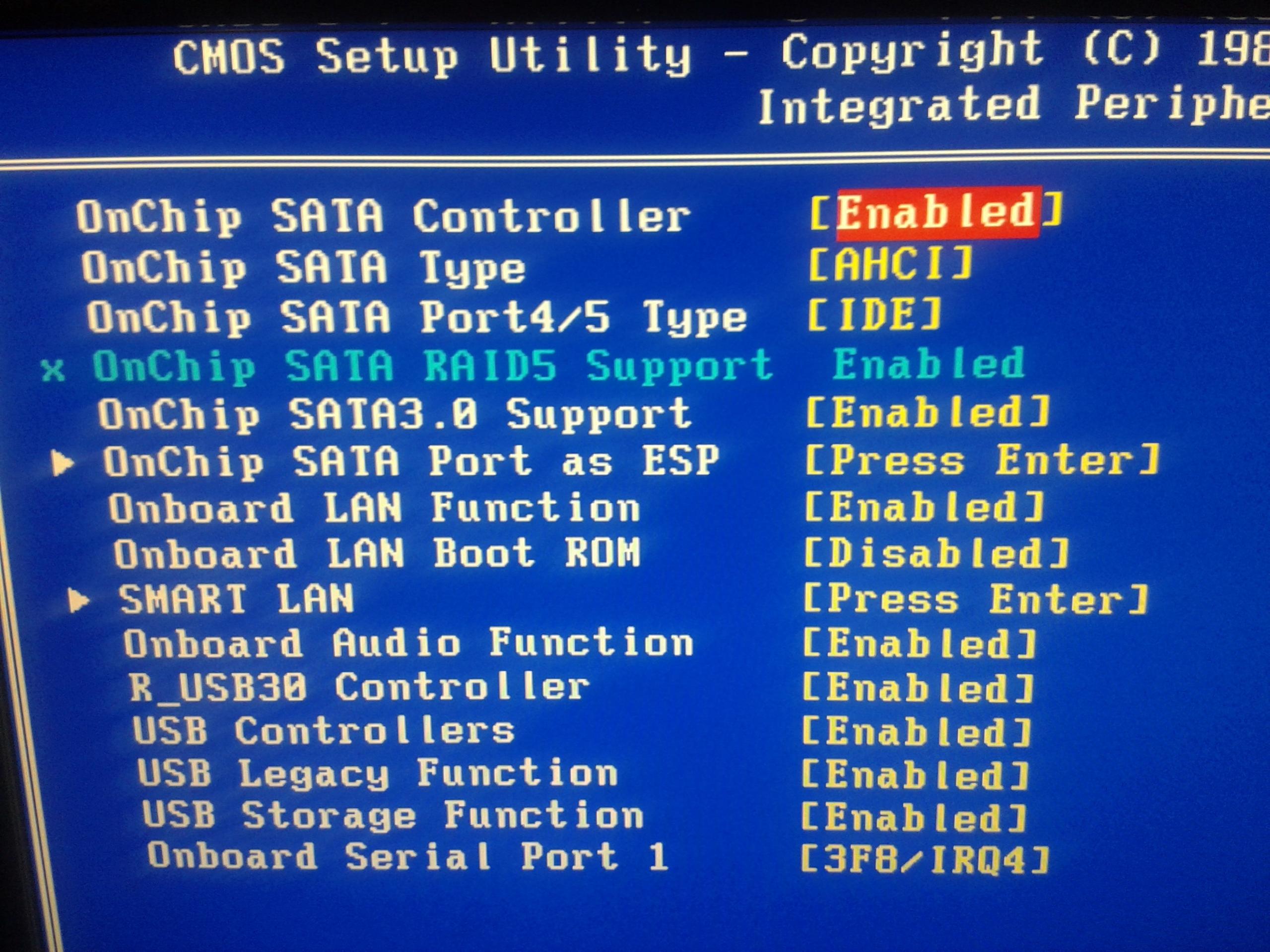

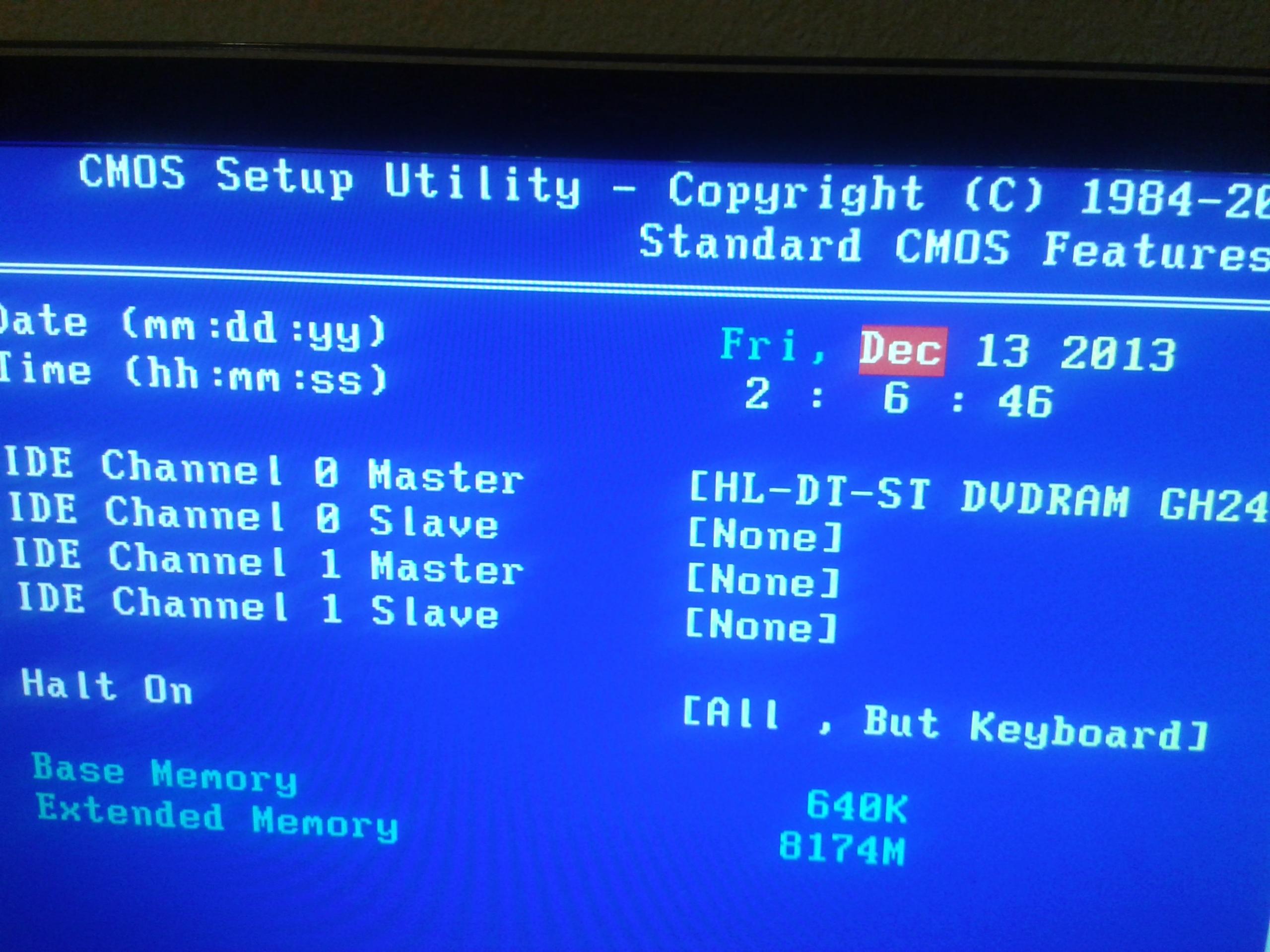

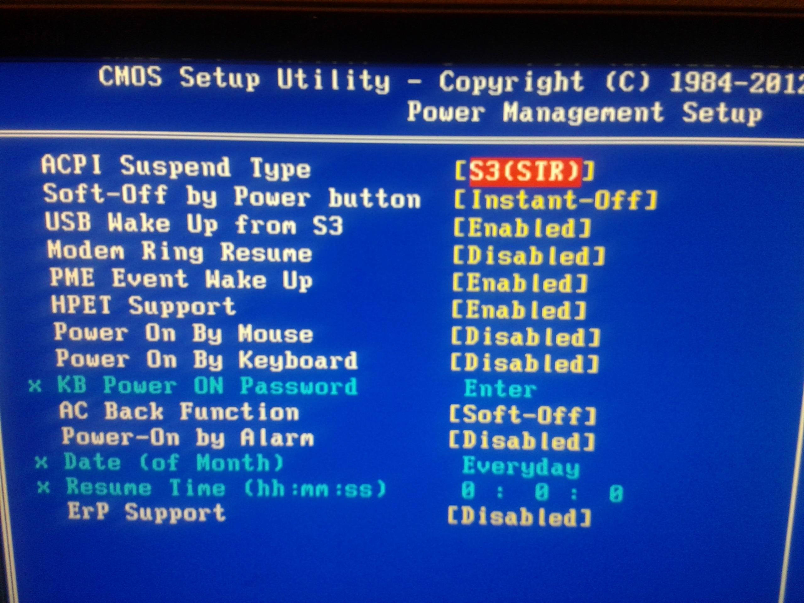

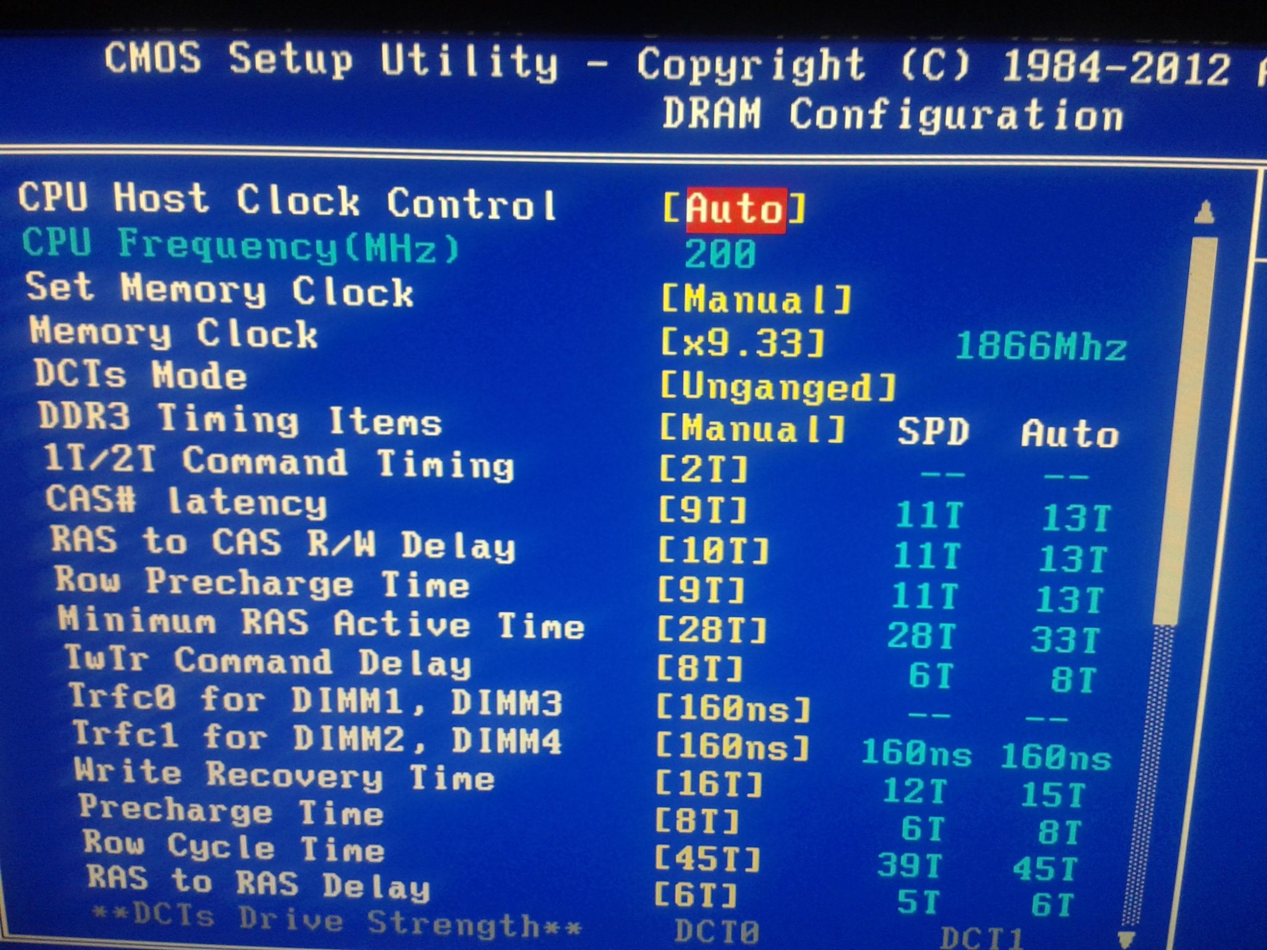

Hab mal paar Screenshots vom Bios und meinen CPU-Z eingefügt
20131213_020458.jpg20131213_020616.jpg20131213_020707.jpg20131214_123455.jpg20131214_123514.jpgcpuz.jpg
bzw. wo finde ich die EInstellung LLC im bios?
LLC gefunden, steht auf Auto
Nach 2 Stunden im betrieb bleibt der Core meist auf 3700Mhz stehen im Idle... dann geht er wieder runter, alles sehr schwankend
jetzt hat es sich wieder eingependelt auf 1400 im idle.. naja
