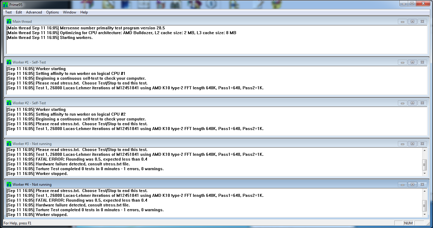

Soo, APM eben deaktiviert, danach Prime95 gestartet: CORE bleibt STABIL auf 3500MHz !!!!! endlich!!
Und ja, der turbo funktioniert dann nicht mehr!!
CnQ war beim Test aktiviert!
Also wird es dann wohl am CPU selbst liegen?
Danke und Gruß euch!!
