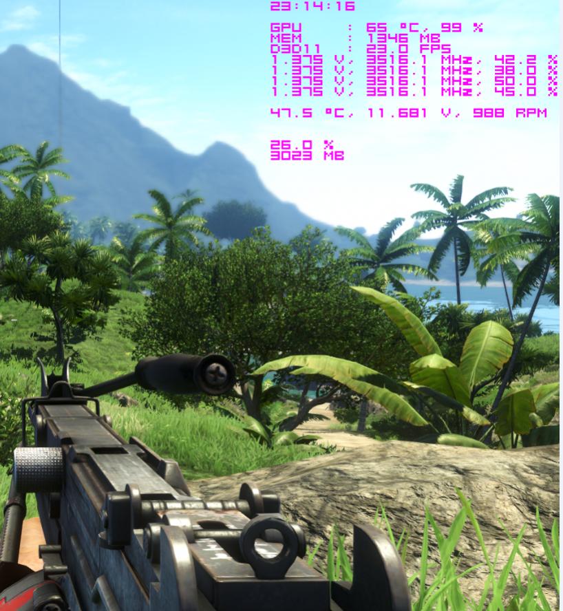

PC läuft nicht rund! Games laggen/FPS DROPS
- Ersteller KRNZLR

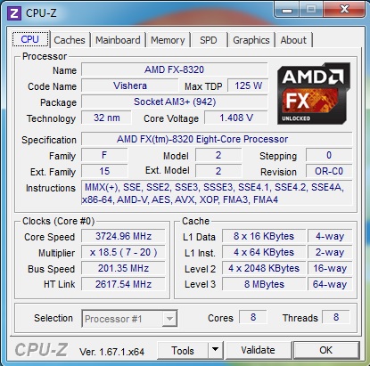

Mach erst mal Bilder von CPU-Z.

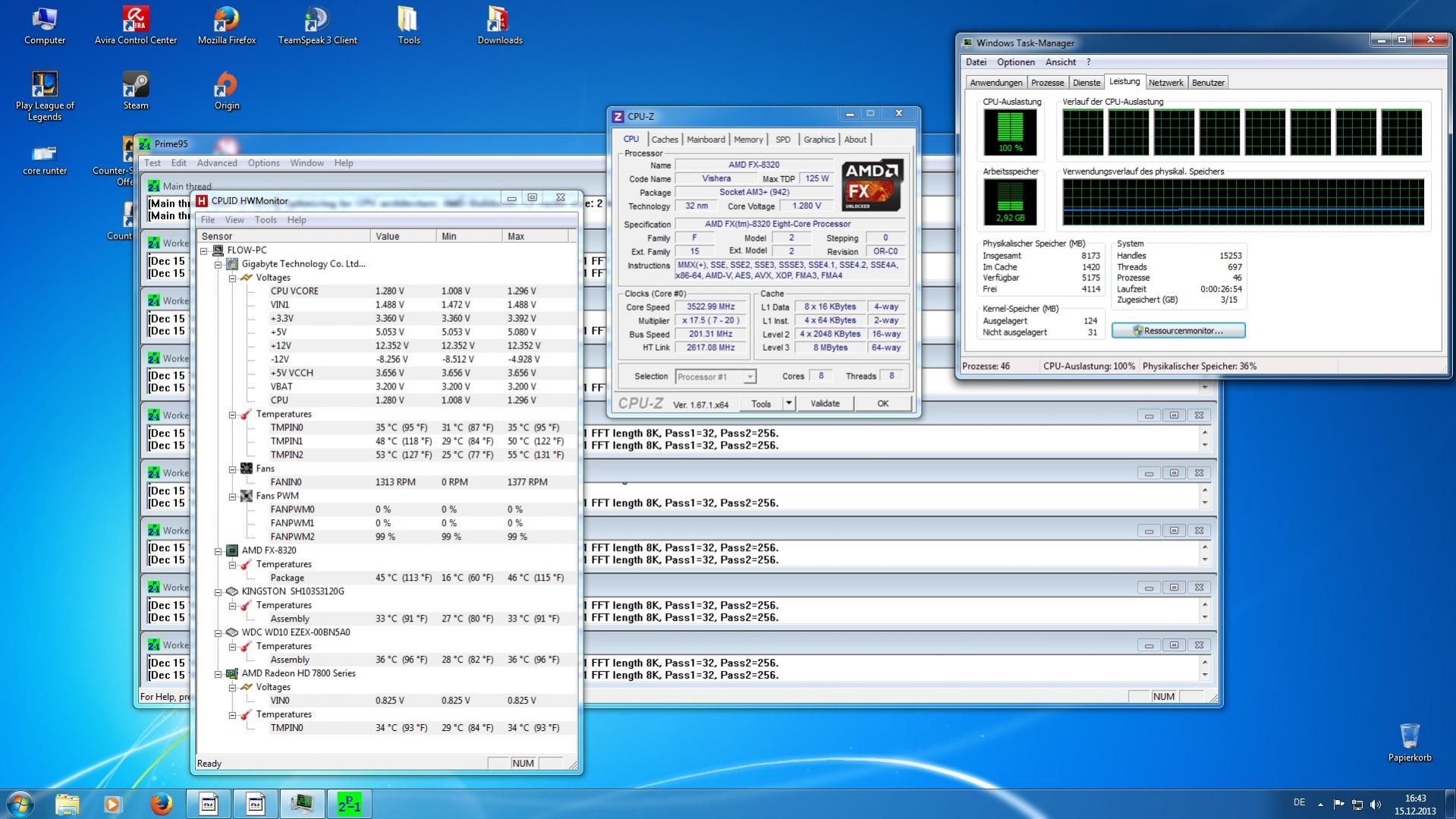

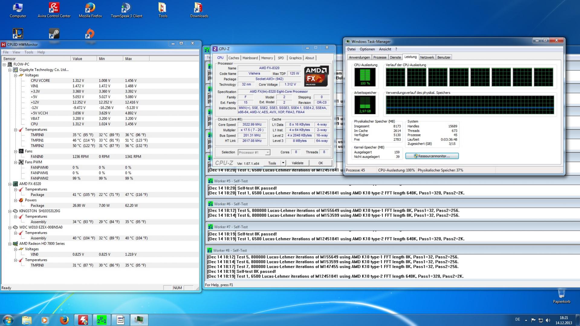

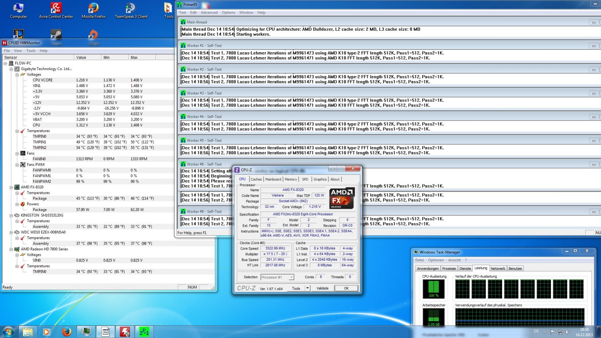

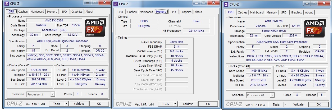

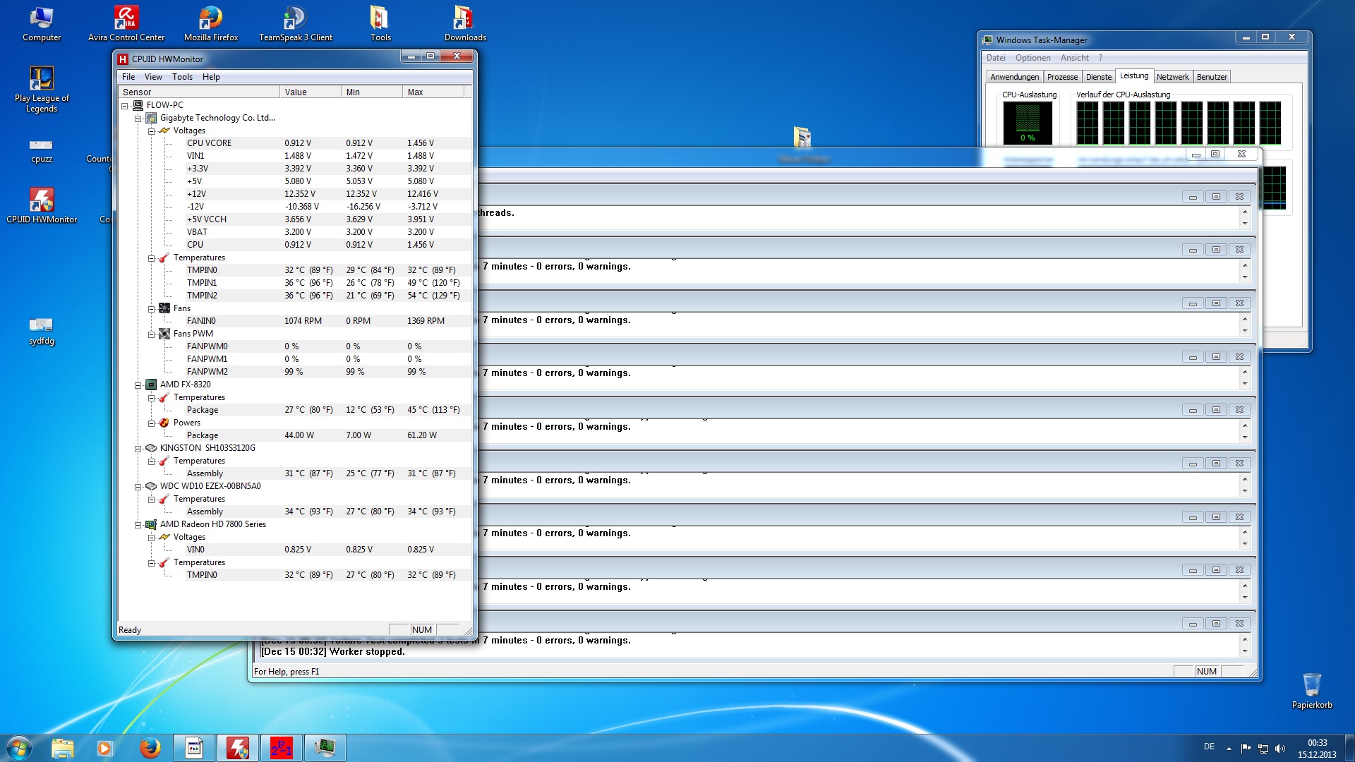

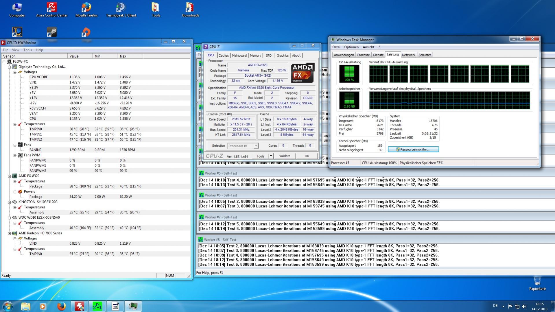

So, neue Wärmeleitpaste ist drauf, schön gleichmäßig und dünn verteilt.. davor die WLP sah schon ne idee dicker aufgetragen aus!!!
Gerade Prime angemacht, der CPU ist diesmal erst nach 4-5min runter getaktet, schonmal ein kleiner fortschritt, aber konstant auf 3500mhz bleibt er dennoch nicht (Cool 'n Quiet aktiviert)
Vcore manuell auf 1,3V gesetzt aber gehe jetzt mal pennen..morgen gehts weiter
Hab gerade Prime mal für 15min laufen lassen.
APM deaktiviert.
Cool 'n Quiet deaktiviert.
Vcore 1,3V gestellt.
Die ersten 3Min lief es gut ohne Einbrüche, danach das gleiche Spiel wieder im 3 Sekundentakt von 3500 auf 2300 runter.. und jedesmal beim Runtertakten dieses Piep durch das Netzteil
3500Mhz Vcore auf 1,280 V
2300Mhz Vcore geht runter auf 1,008 V
Screens unten!
