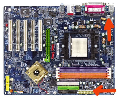

Hast Du die Stecker auch drin?
Gruß.
ja klar ,
