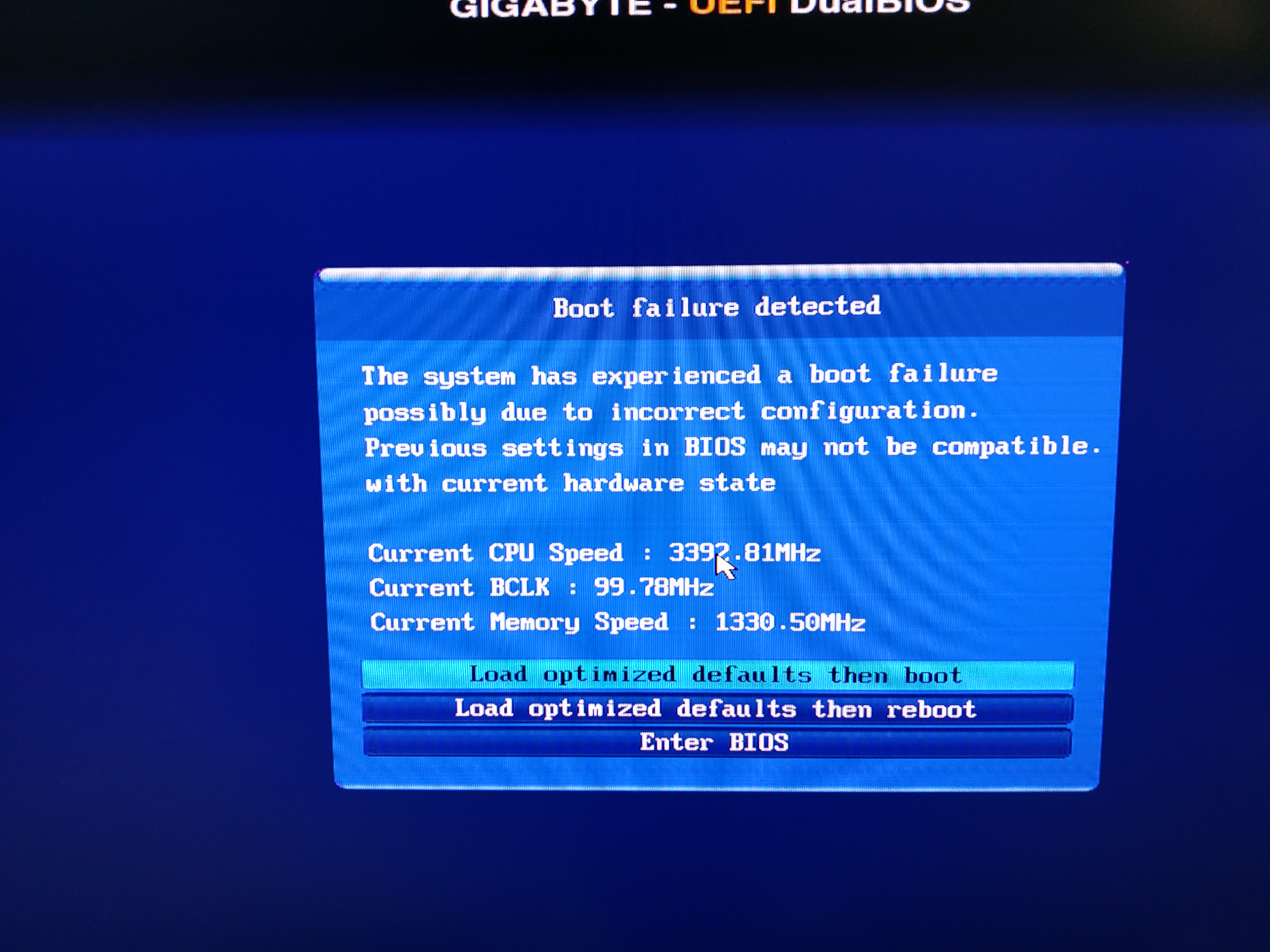

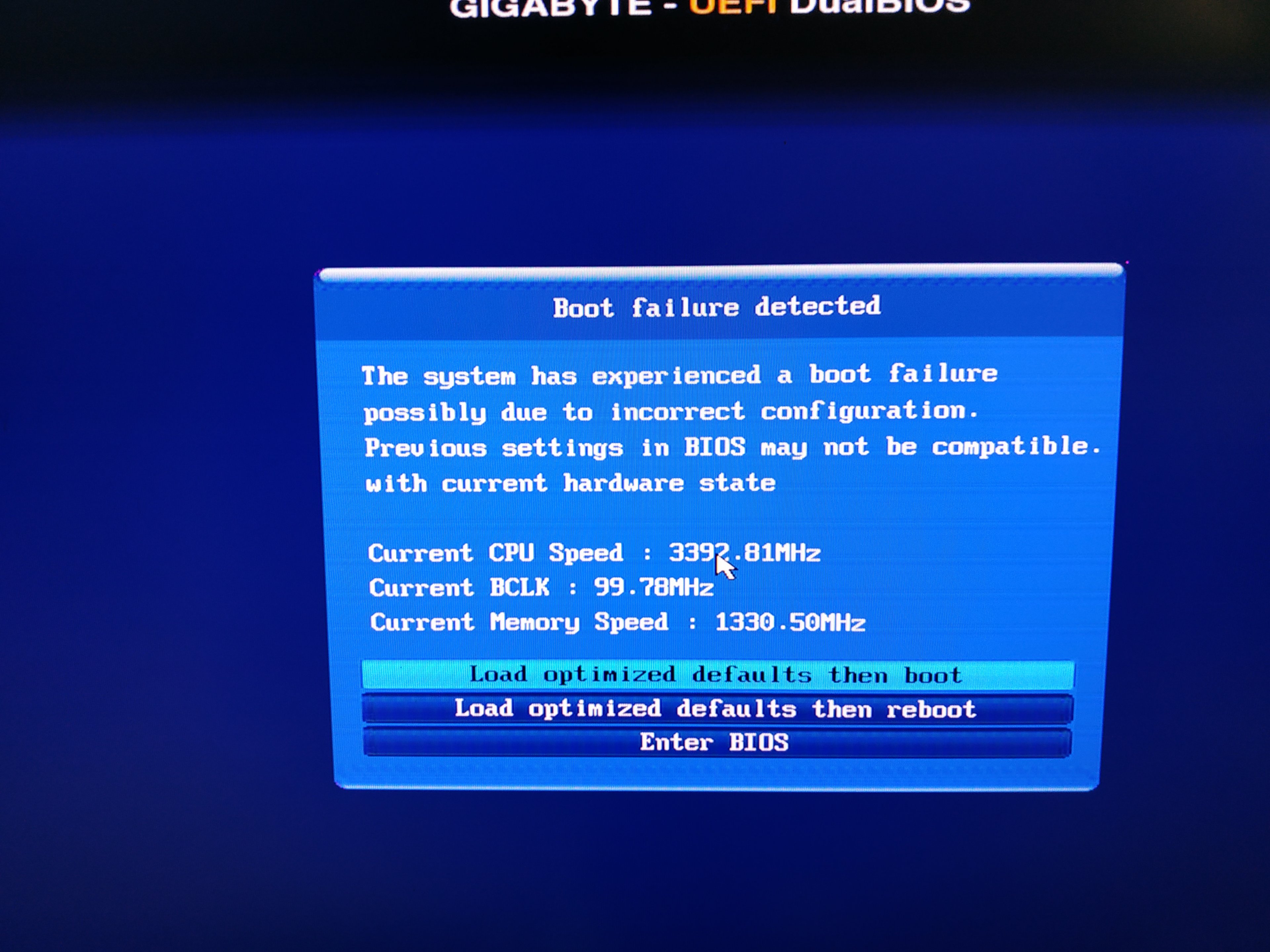

Beim Start sind heute und gestern nun folgende Meldung vom BIOS erschienen.
Ich hatte einen ähnlichen Fehler schon mal, weil das Mainboard nicht mit den Spezifikationen des Arbeitsspeichers klar gekommen ist.
Wenn ich die Fehlermeldung so sehe beschleicht mich das Gefühl, dass ein gewisse Fehlkonfiguration vorliegt. Hast du im BIOS an den Spannungen, Taktungen etc. irgendwas verändert?
Der i5 liegt ja eigentlich bei 3,2ghz und nicht 3,4. Vielleicht sollte man mal die optimierten Standard-Einstellungen setzen (aber vorher bitte die Boot-Einstellungen abfotografieren)
