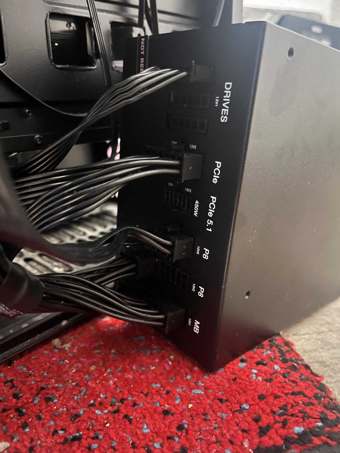

Ja beide enden, einmal der große und dann nochmal der kleinere, pcie, cpu stecker und einen bei drivers

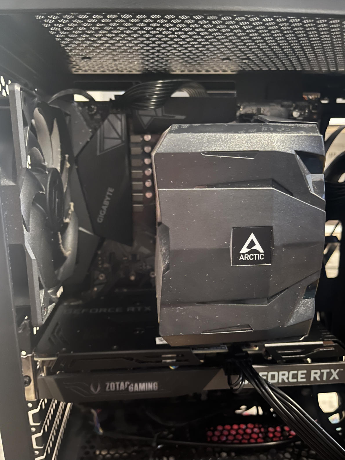

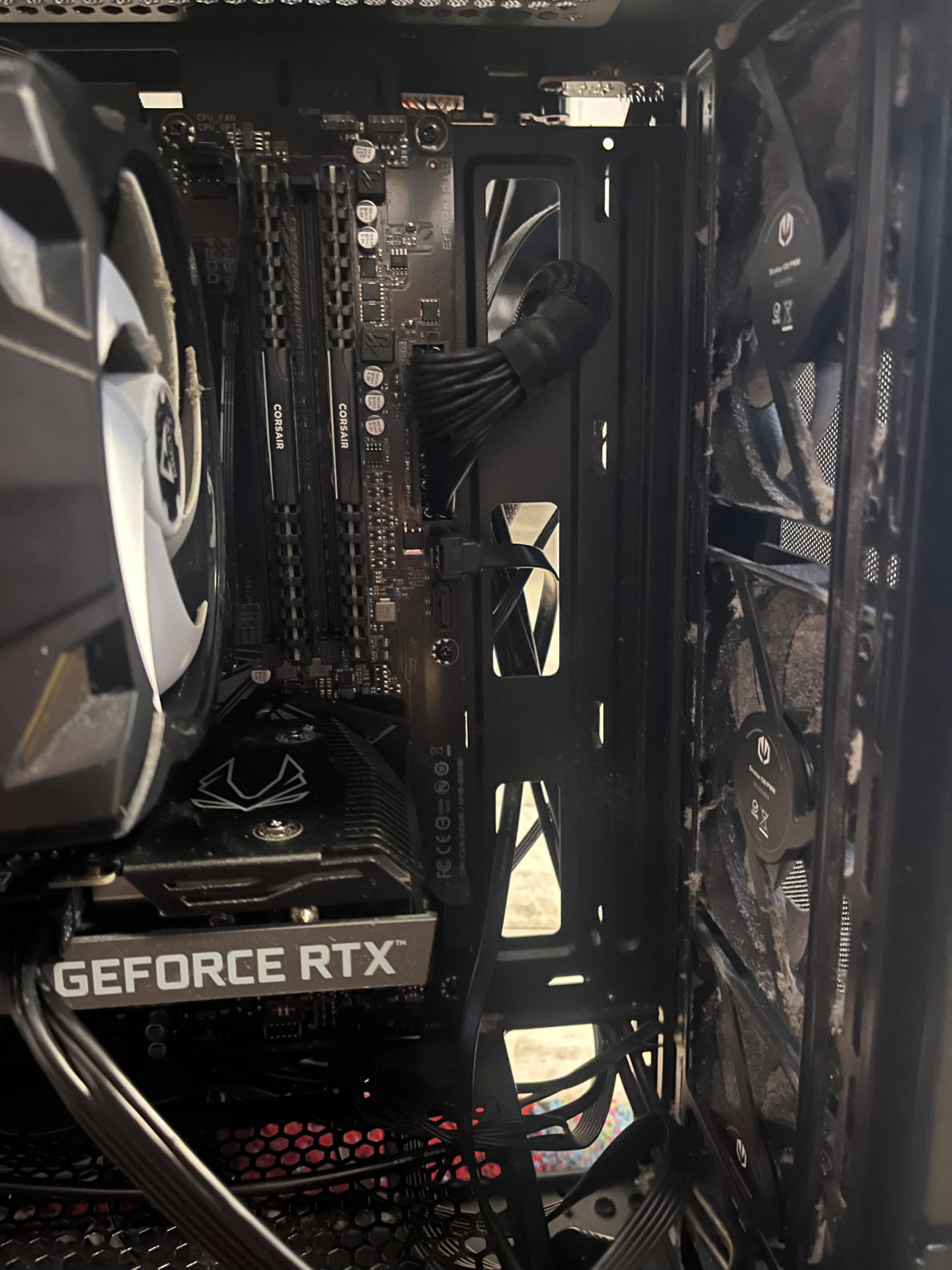

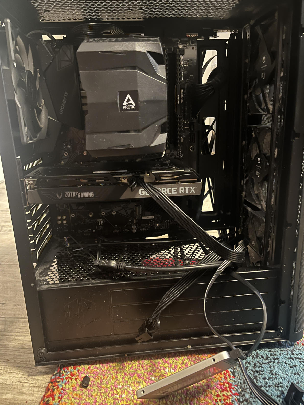

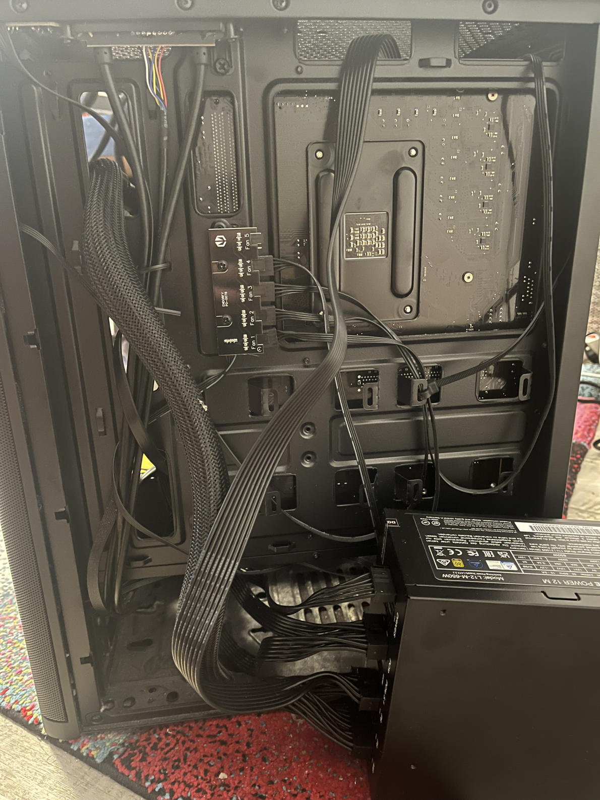

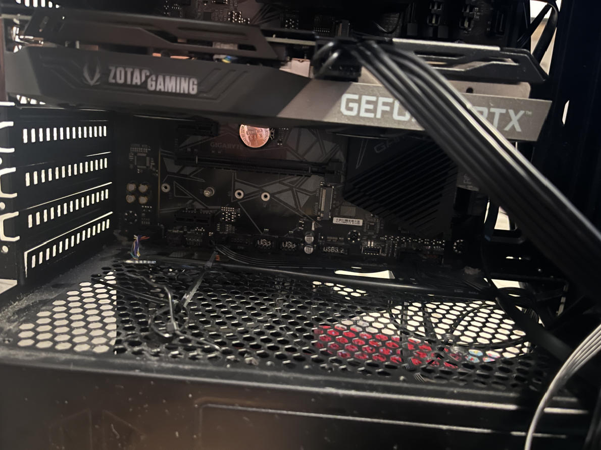

Hier paar Bilder

Wenn das Bilder sind, dann sind sie im Portable Document Format verpackt. Ich klicke das nicht an.
Okay.
Moin,
ich hatte mal bei meinem PC ein Bequiet Netzteil getauscht und die Kabel des alten verwendet. Daraufhin hatte ich die gleichen Probleme wie du. Im Benutzerhandbuch stand ich solle nur die mitgelieferten Kabel verwenden und unter keinen umständen die Kabel eines anderen bequiet Netzteils. Habe die Kabel getauscht und dann hat es funktioniert.
Ich hoffe das hilft dir. Viel Glück.
Smogman, ich danke dir für den Tipp, Das ist mein erstes modulares Netzteil und ich habe nur die mitgelieferten Kabel benutzt.
