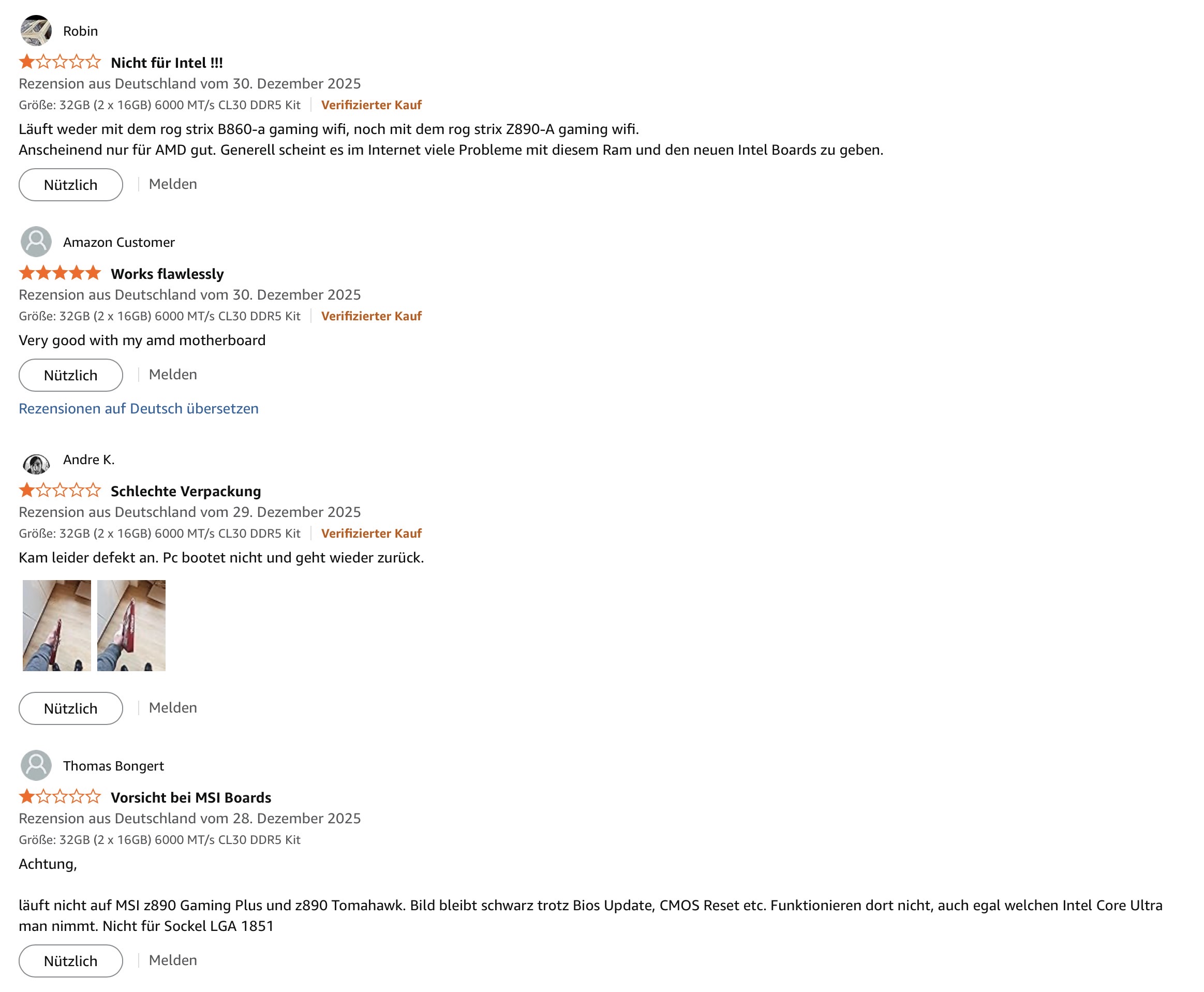

Du hattest jetzt zwar nicht die genaue sku des Speichers gepostet und soweit ich sehe auch nicht den shop, in dem du ihn erworben hast, aber die jüngsten Amazonbewertungen zu patriot viper venom ddr5 6000 cl30 deuten ähnliche Probleme an:
Das muss natürlich nichts heißen, Amazon-Rezensionen sind ja generell mit Vorsicht zu genießen. Aber in Verbindung mit Igors Test der 6400er-Variante des Speichers, in dem eine eher kreative IC-Kombination für hochgezogene Augenbrauen sorgte, könnte ich mir schon vorstellen, dass es zu vermehrten Kompatibilitätsproblemen kommen könnte, falls die 6000er-Riegel mit ähnlichen Chipresten bestückt wurden.
Der vielversprechendste Ansatz ist wohl, sich von irgendeinem Bekannten einen DDR5-Riegel zu leihen um zu verifizieren, dass es tatsächlich am Speicher liegt.

Wobei man leider nicht lange suchen muss um Threads zu finden, in denen Leute mit Intel-Plattformen Patriot-Riegel am Ende überhaupt nicht zum Laufen bekommen haben und daraufhin andere Kits verwenden mussten (z.B. hier oder hier).

Ich habe den Arbeitsspeicher zurück geschickt und mir 32GB von Corsair (6400) bestellt. Habe zuvor den CPU überprüft ob da Pins nicht i.O. sind aber da ist alles OK. Wenn dann mit dem Corsair Arbeitsspeicher das Problem bestehen bleibt werde ich ein neues Netzteil bestellen.
Update: Es lag tatsächlich am Arbeitsspeicher von Patriot. Mit dem Corsair Arbeitsspeicher läuft das System einwandfrei.
Danke an alle für die Unterstützung
